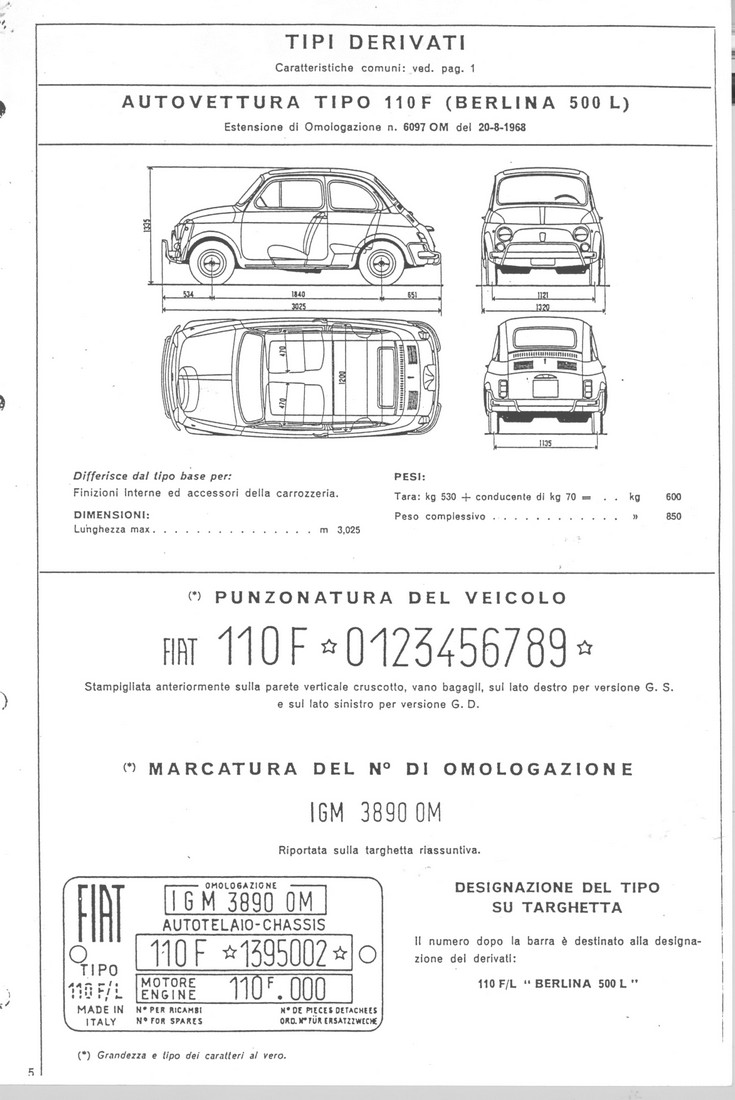

      Ciao, se ho ben capito la tua domanda:
      in allegato trovi quanto riportato sul libretto “originale” della mia 500 L del 1971.
      Guarda un po’ se serve a chiarire i tuoi dubbi.
      A presto
      #440136
        Questa è la Scheda di Omologazione del modello L.
        Come puoi vedere la sigla IGM 3890 OM è corretta.
