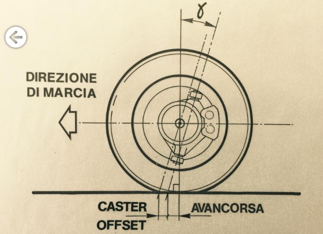

                    whisper
                      [quote=”Marco87″ post=391563]
                      Altra domanda: il vostro volante, in uscita curva, se lo mollate torna al centro da solo (come nelle vetture moderne) o dovete comunque sempre accompagnarlo?
                      Grazie[/quote]
                      [quote=”cb73″ post=391565]
                      Il volante a fine sterzata , non ritorna come nelle macchine moderne perché la 500 non dispone di idroguida .
                      [/quote]
                      A tal proposito mi permetterei di fare una precisazione:
                      La 500 non riallinea automaticamente lo sterzo perche’ non ha incidenza (o Caster) positivo dell’asse sospensione anteriore, tale angolo visibile nelle moderne auto a ruote sterzate con l’inclinazione obliqua della ruota stessa come nelle moto o le bici, a seconda del suo valore determina il riallineamento piu’ o meno rapido dello sterzo quando lasciato in curva, questo valore ha anche altri benefici effetti sulla guidabilita’ e tramissione delle cominicazioni di sterzata durante la guida ed è un valore deciso dal progettista insieme agli altri angoli caratteristici della sospensione, saluti.. CASTER.jpg
