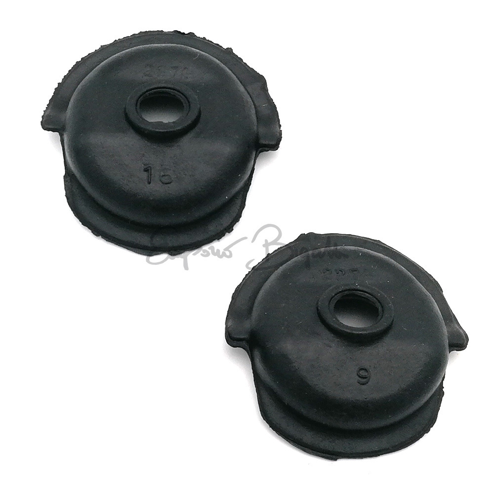

          #548923
          glfrance
            Lucio,
            I cappucci di cui parli sono questi dell’immagine?
            O i gommini alla fine del filo? Mi sa entrambi… :cheer:
            Ed immagino che se lascio il motore dovrò cercare uno scarico per 500R/126… che secondo me è come quello che ha già…
            grazie…
            #548926
            Fabio7824
              Si i cappucci sono quelli che hai messo i foto e vanno dal foro delle candele, mentre lo scarico che Monti ora è tipo l’originale ma cambia solo il pezzo finale se vedi il corpo dello scarico è diverso da quello che hai postato sopra
