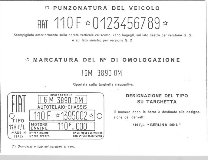

  • #548680
      Il tipo ed il seriale del motore sono impressi sul monoblocco ma non vengono riportati sul libretto in nessun modello.
      Non esiste una targhetta con questi dati, l’unica targhetta esistente è quella riepilogativa dati, dove sono scritti:
      numero di omologazione
      numero di telaio
      tipo di modello
      tipo di motore
      n. per ricambi e nelle ultime versioni il codice colore

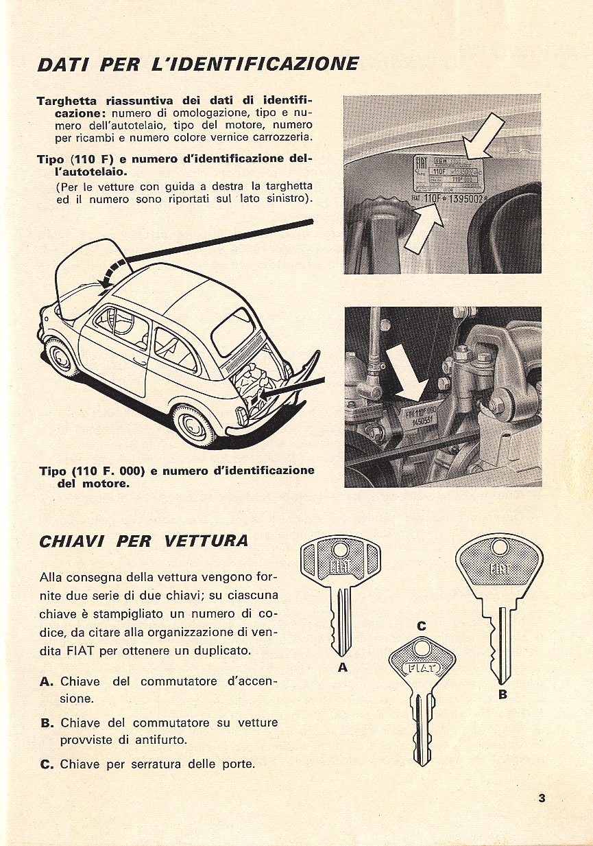

              #548693
                Il numero motore lo trovi qui:

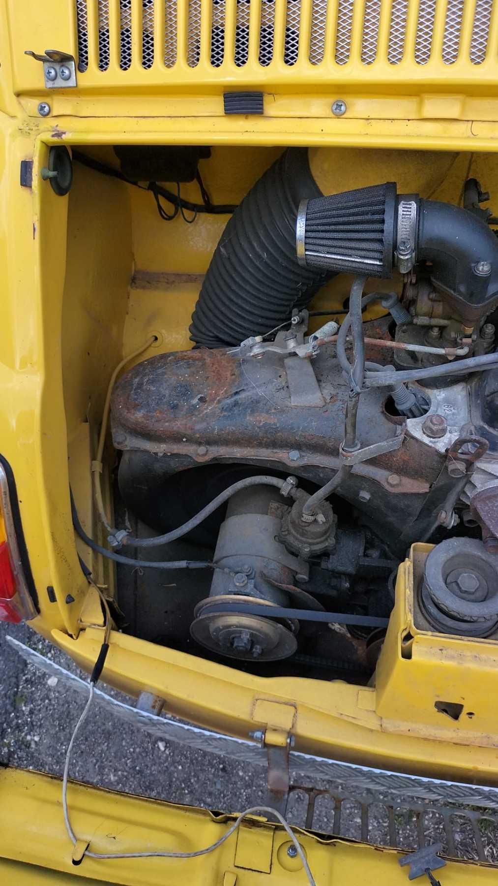

                  Aggiornamento sulla ricerca della mia 500..
                  Abbiamo già una candidata però tra mio padre e il venditore non sono riusciti a vedere il numero di serie.. (io ce l’ho fatta vedendo le sue foto, anche se non si legge…
                  La macchina che ho trovato è mezza elaborata.. secondo me è motore 126..

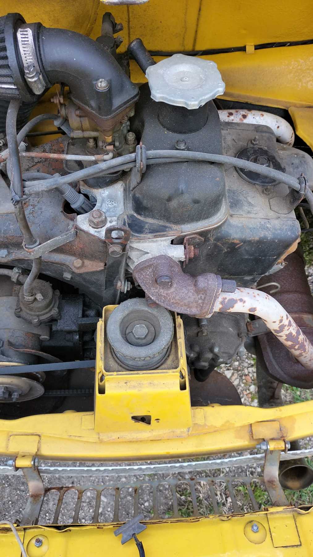

                  #548842
                  Fabio7824
                    Ciao dovrebbe essere una 500 r dal supporto motore almeno che non abbiamo cambiato il supporto , il motore sicuramente è un po’ vecchiotto hanno tolto la scatola del filtro aria originale e messo il filtro attaccato al carburatore, mancano i cappucci copriforo candele, valuta bene tutto dipende poi anche dal prezzo

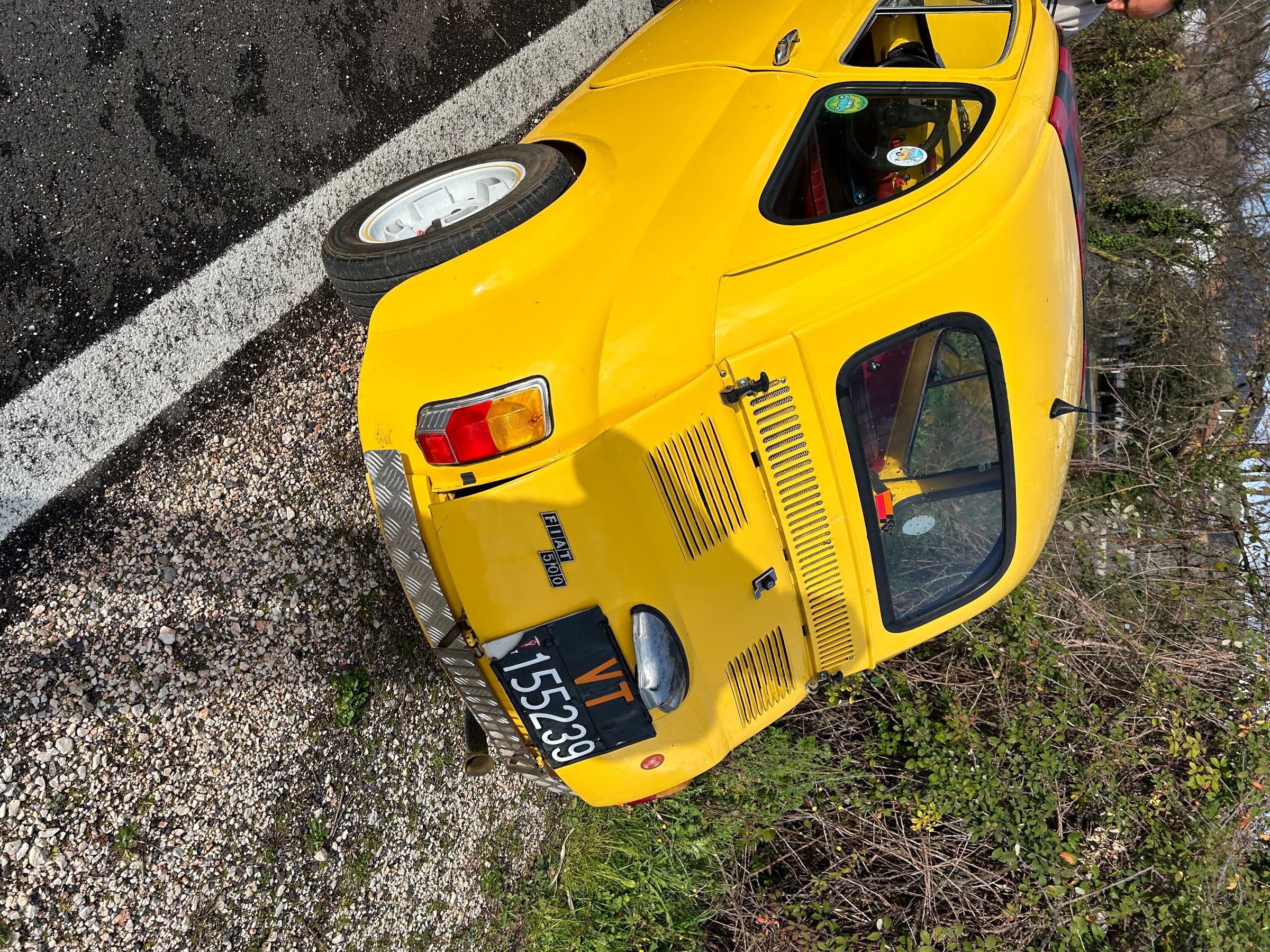

                      Graize per la risposta..
                      da libretto la macchina è 500 L del 1970…
                      Effettivamente il motore è abbastanza rovinato (almeno esteticamente).. ma preferisco spendere sulla meccanica che in carrozzeria…
                      Quindi sembra motore della 500?

                      Fabio7824
                        Ma sicuro che sia L ? Se così fossi gli hanno modificato l’attacco del supporto motore
                        #548852
                          Dovrebbe essere un motore 126A5 per Fiat 500 R, ha la dinamo e non l’alternatore, comunque per averne la certezza dovrai verificare il codice motore, lo trovi scritto sul basamento.
                          Probabilmente è stato preso in blocco con la traversa poi modificato.

                          glfrance
                            Si Fabio, ho verificato il libretto..
                            E sicuramente è stato modificato l’attacco.. il cofano rimane aperto..

                            500_Lucio
                              È certamente un motore 126, si nota il tubo di uscita dell’aria sul carter. Per “regolarizzarla” basterà che trovi un gruppo motore + trasmissione + traversa di supporto di 500 F / L con codice motore 110F. Ti servono anche la traversa e la trasmissione in quanto quelle della 500 R / 126 sono specifici e non compatibili col motore 110F. Tutto il resto (regolatore di tensione, bobina d’accensione, cavi comando ecc…) è compatibile.
