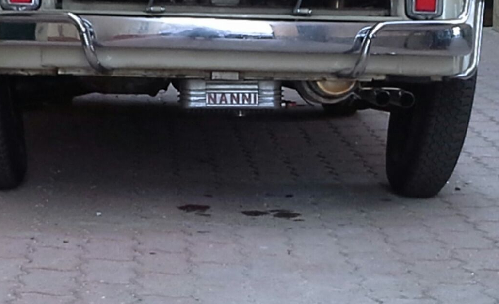

        Infine ci siamo. Ho smontato la coppa, pulito ben bene la superficie di contatto, passato due file di pasta – una interna e una esterna ai bulloni – e avvicinato la coppa con i 4 bulloni d’angolo. Dopo un’ora ho aggiunto gli altri bulloni e serrato tutto. Ho anche montato il lamierino per chiudere il foro sul carter, era più facile da installare di quanto pensassi.
        Naturalmente c’è qualche trafilamento su alcuni bulloni, sarebbe stato irrealistico sperare di fare tutto perfetto al primo colpo. Ho serrato i bulloni a 12 NM e mi pare già un tiro eccessivo, anche se è meno di quanto avevo letto.
        La coppa è data per 3.5 litri, ce ne sono stati 3 già stretti :S
