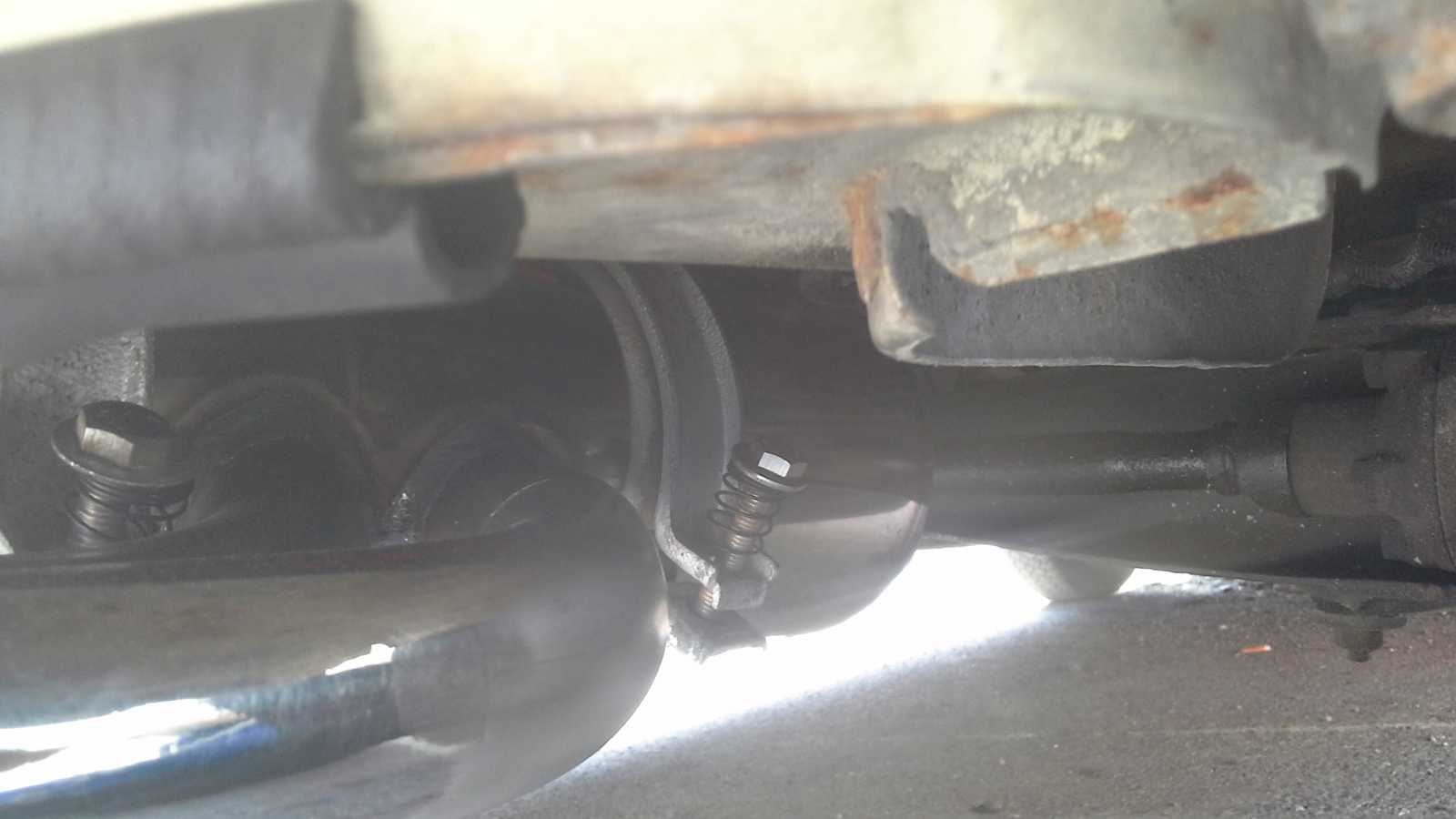

          Ecco i bulloni con le molle sulle staffe della marmitta
          Mi riservo di sperimentare molle di diversa durezza e di aggiungere un pò di frenafiletti sul bullone.

              Ieri sera ho dunque serrato a morte tutta la bulloneria della marmitta e rimontato i bulloni con le molle con controdadi e frenafiletto.

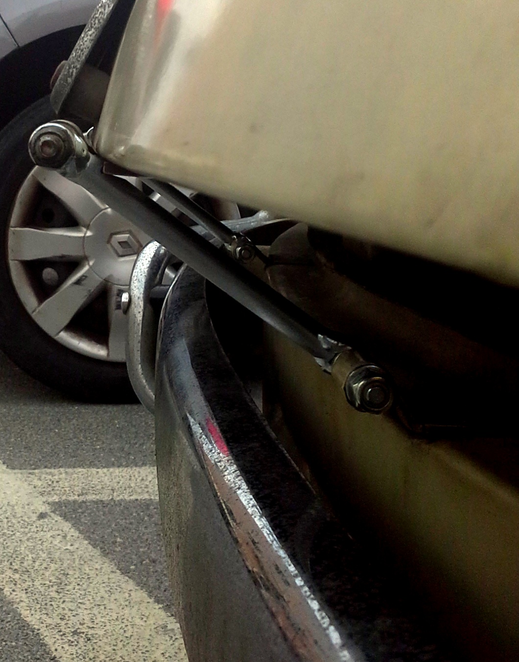

              Ho notato che il barilotto della marmitta si era già deformato vicino ai collettori, pensavo fosse di lamiera molto più spessa e rigida. Se può deformarsi tanto facilmente potrei anche fare a meno di molle e trappole varie.
              Sono anche riuscito a montare gli alzacofano. Come mostra l’immagine ho dovuto prima crearvi un incasso con una buona limata
              L’alternativa è piegare i cardini sul cofano, cosa molto antipatica che impedirebbe di tornare indietro. Il ponticello della serratura va piegato leggermente, ma il meno possibile perché il ponticello è forte e la lamiera su cui è saldato è debole. Un nuovo cavetto di sicurezza è necessario perché l’originale non raggiunge più il suo ancoraggio, ne ho fatto uno volante con un cavo da freno di bicicletta e quattro morsetti.

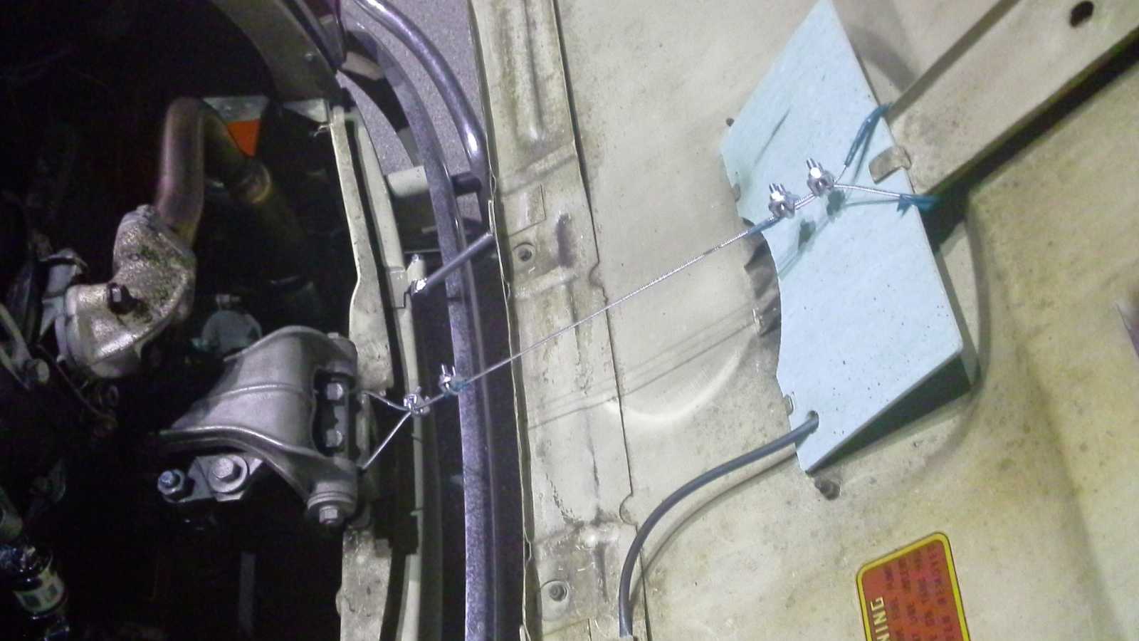

                Ho provato a rimontare la barretta che tiene il telo della capote sulla parte inferiore del telaio, ma il telo rimaneva teso come una pelle di tamburo, dunque farò a meno di questo particolare.
                Questo è il cavetto volante fermacofano, non è discreto come l’originale ma fa il suo lavoro. Probabilmente per il futuro farò una prolunga al cavo originale con un’impiombatura.

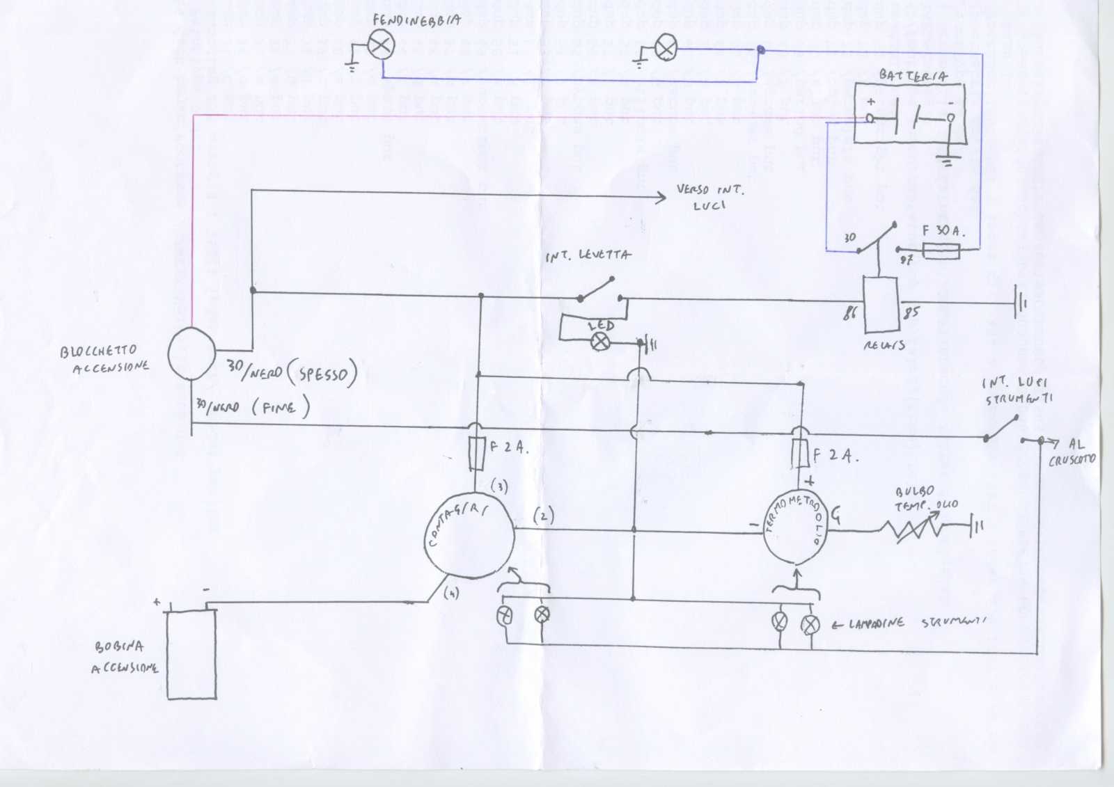

                #430760
                500_Lucio
                  Spero che si veda abbastanza… Schema elettrico delle modifiche fatte finora all’impianto, realizzato per permettere a un ipotetico elettrauto foresto di capirci qualcosa. Farei meglio anche ad aggiungere delle etichette sui cavi, con numeri da riportare sullo schema. Magari dopo il passaggio dal carrozziere mi ci metterò.

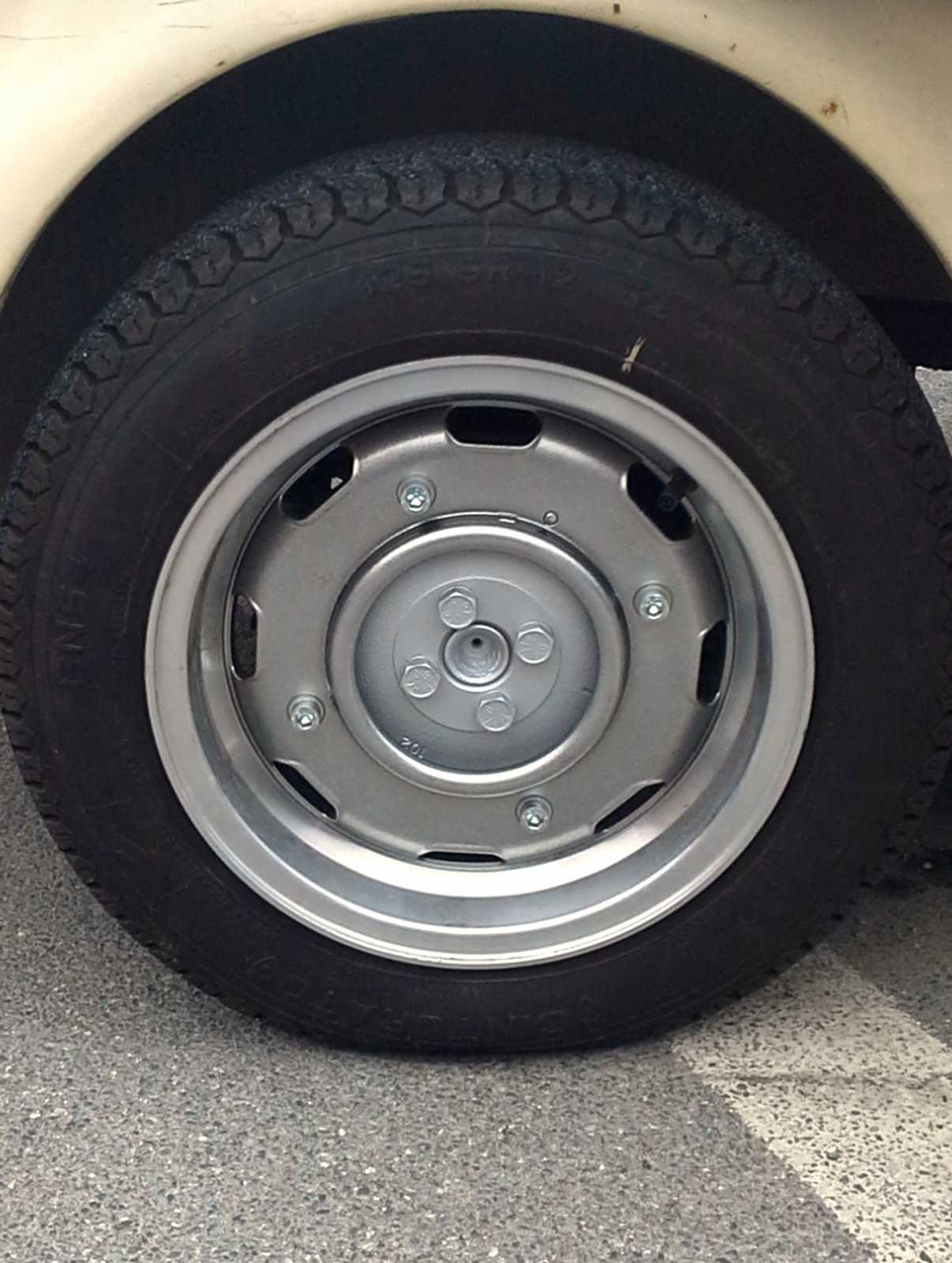

                      Oggi ho smontato le ruote, pulito i tamburi con la spazzola rotante e verniciato la parte centrale con uno spray allo zinco. Esteticamente il risultato è ottimo, funzionalmente lo sapremo dopo la prima discesa dura o la prossima stagione umida.

                            Ciò detto… Questo è il risultato della “zincatura a freddo” dei tamburi. All’idea non ero entusiasta, li avrei fatti neri o rossi, ma tutto sommato mi sembra un risultato gradevole.

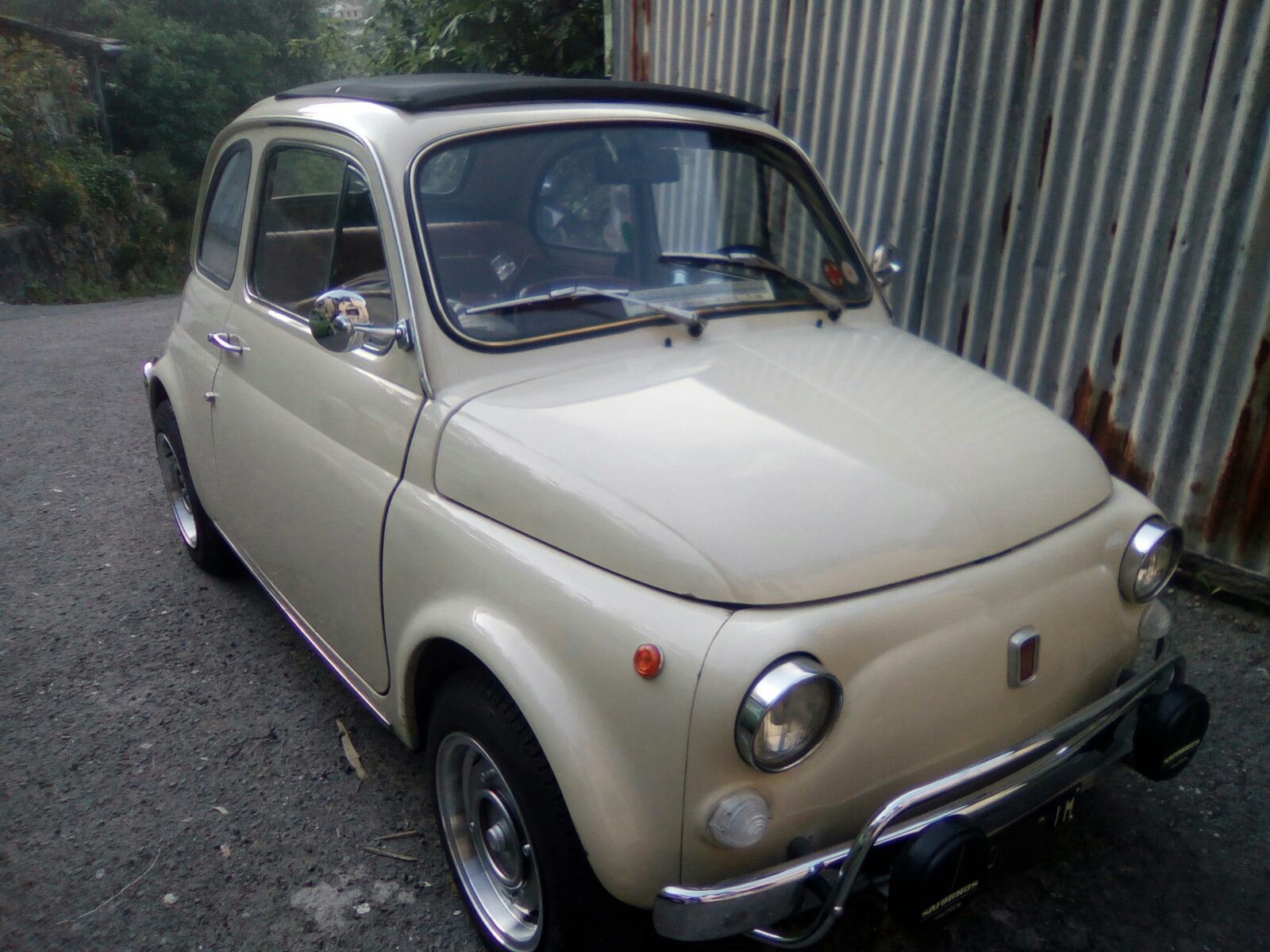

                              Sabato uno dei miei Maestri di Judo, appassionato di motori, si è gentilmente offerto di aiutarmi a lucidare Ninin.
                              Dovendo raggiungerlo a casa sua nel famoso ENTROTERRA®, ho anche visto cosa la 500 può e non può fare in termini di salite ripide.
                              Ero contrario all’idea della lucidatura, una macchina lucida è frivola e attira i ladri più che le belle donne, tuttavia l’offerta era troppo gentile per rifiutarla. Abbiamo dunque passato un pomeriggio tipo Karate Kid versione Judo:
                              – Dai la cera…
                              – RIDAI la cera…
                              – ASTICCA BENE negli angolini…
                              Devo dire che il risultato è abbastanza sorprendente.
