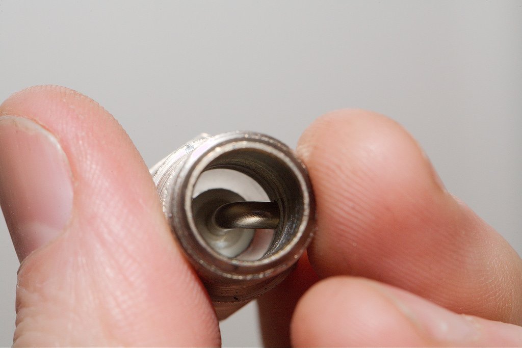

                Iniziamo a inoltrarci nei misteri gaudiosi della regolazione del carburatore…
                Con la candela di vetro è possibile vedere il colore della fiamma dentro il cilindro, e grazie al colore si può sapere se la carburazione è corretta.
                Il colore giusto è un “blu gas” come nella foto
                Se la fiamma vira al bianco è troppo magra, se invece diventa gialla è troppo grassa.
                Al minimo nessun problema, basta giochicchiare con le due viti fino ad avere la fiamma blu al regime giusto.
                Appena apro… fuoco & fiamme!
                Tutto orribilmente giallo, quindi troppa benzina in arrivo.
                La cosa mi ha sorpreso perché avevo calcolato la misura del getto massimo con le formule teoriche del manuale.
                Ho provato a ridurre il getto a 118: non cambia nulla. Getti più piccoli al momento non ne ho e del resto sarei sorpreso se con una farfalla da 30 e la camme diversa dovessi mantenere le dimensioni del getto del 650 di serie.
                L’unica ipotesi/speranza è che il carburatore reagisca in modo diverso sotto sforzo in strada, quando ad un’apertura della farfalla comparabilmente maggiore corrisponde un regime di rotazione minore, ergo: minore velocità del gas nel diffusore, minore richiamo di benzina per effetto Venturi.
                In effetti in un articolo inglese sull’uso della candela di vetro dicono di alzare la macchina su colonnette, sparare dentro la terza e tirare sui freni per vedere il colore della fiamma col motore in condizioni di lavoro.
                Non avendo animo di massacrare i freni in tal modo, penso che mi limiterò a una prova all’antica su strada, vedendo il colore delle candele dopo una tirata.

                Truvlino
                  Questa non la sapevo proprio, intendo l’esistenza di candele di vetro ne, ovviamente, la loro capacità di trasferire all’esterno una colorazione che indichi la qualità della combustione.
                  Se puoi potresti postare una foto di questa (per me) novità? Mi incuriosisce molto.
                  #504069
                  500_Lucio
                    Credo sia prodotto in Inghilterra, si trova comunque su Ebay
                    Viene prodotto in diverse misure per adattarsi ai diversi tipi di filetto. Il kit comprende la candela vera e propria, lo spezzone di cavo conduttore, un periscopio, un adattatore 17/21 e una spazzolina per ripulirla dopo l’uso.
