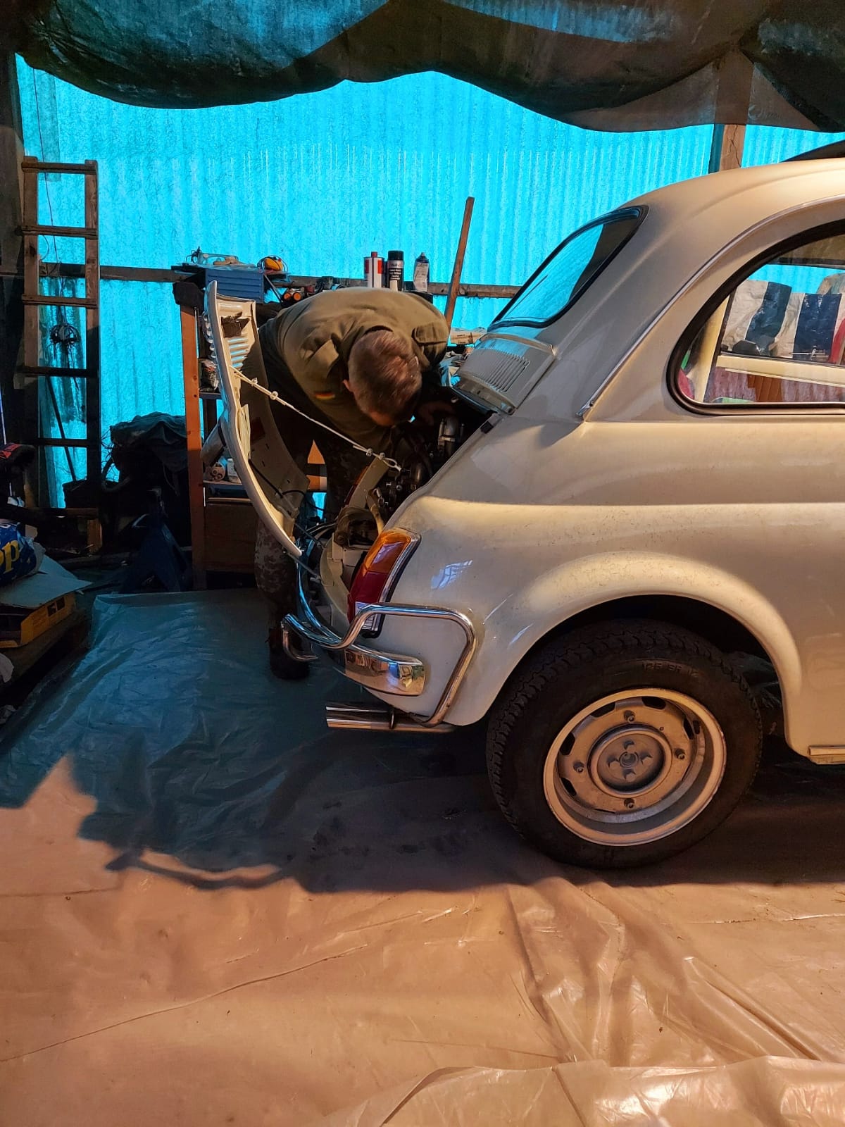

                          Io nel mentre procedo con le ultime regolazioni

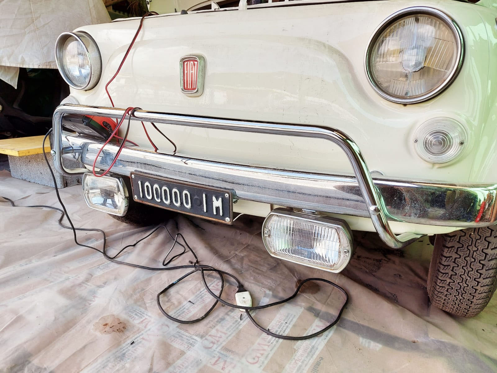

                              I fendinebbia SIEM mi piacevano molto, ma sporgevano dall’ercolino, questo li esponeva ad essere fracassati dai parcheggiatori “cinghiali”. Essendo molto in alto facevano anche una luce poco radente, mentre a me i fendinebbia servono soprattutto per vedere ed evitare le buche.
                              Mi sono quindi procurato due (tre, perché di due ne ho fatto uno) Lucas LR 8/FT 8 che mi sembrano in linea con l’estetica generale e come periodo dovrebbero essere compatibili, montati con i supporti da infilare dietro il paraurti.

                              #501595
                                I fendinebbia rettangolari posti sotto al paraurti hanno performance migliori rispetto a quelli tondi piazzati sopra alla lama, dovresti notare un aumento della visibilità.
                                Secondo me stanno molto bene.
