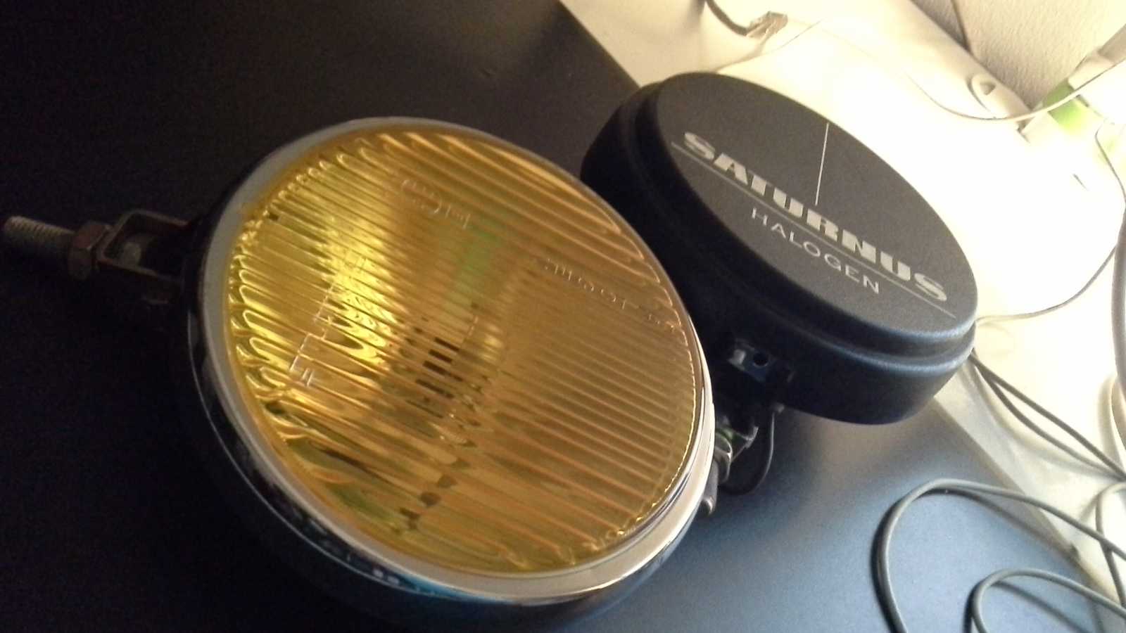

            500_Lucio
              Ricevuti due fanali da locomotiva da NocciolinaAbarth :woohoo: Ora mi metto a cercare un tubo inox per farmi eventualmente un ercolino anteriore su misura.

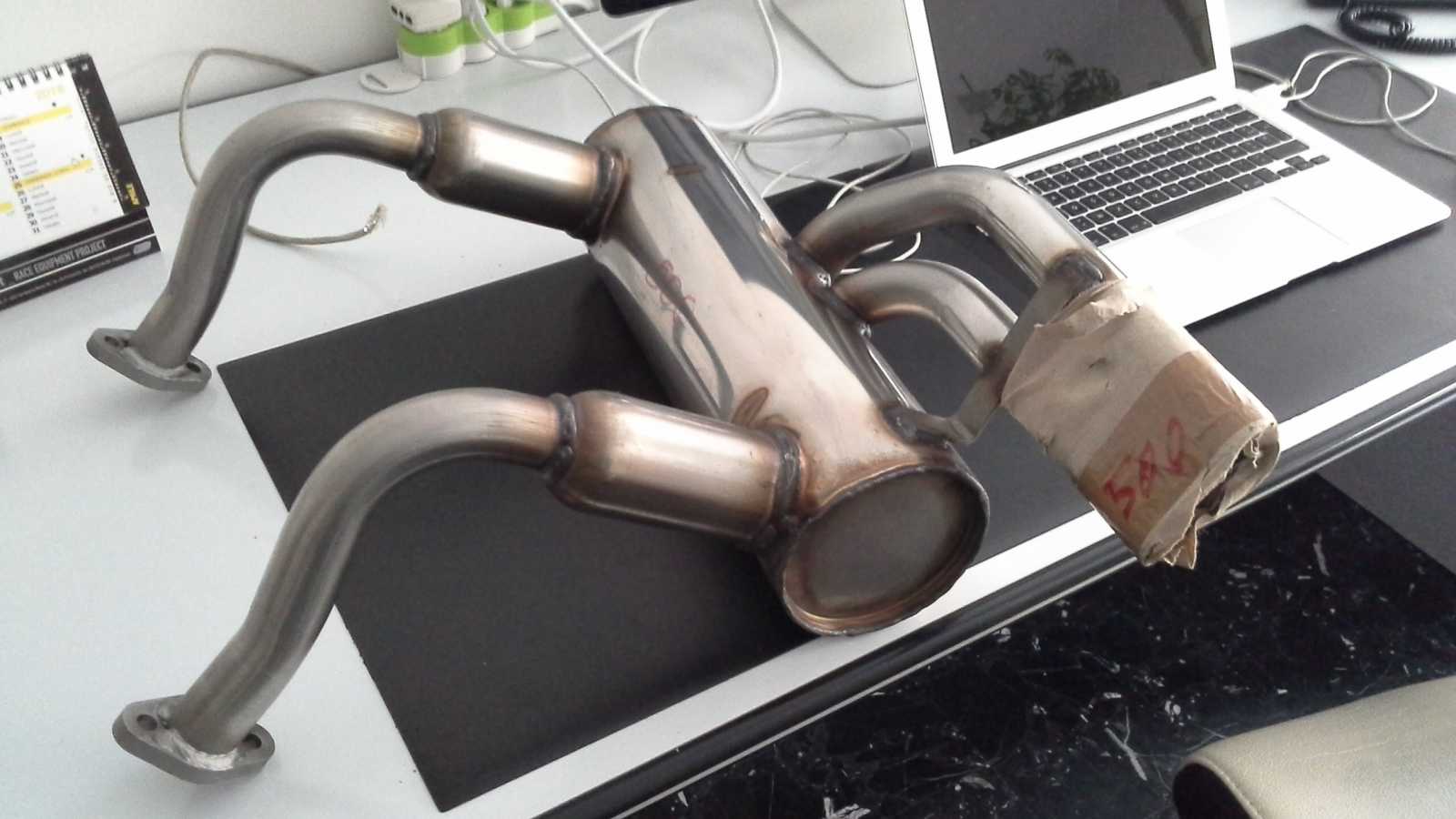

              500_Lucio
                Bon alla fine, ho “preso la L per gli ercolini”, espressione equivalente nostra di “prendere il toro per le corna” per i comuni o “prendere il Maestro per i polsi” per noi Judoka. Ho fatto un mega-ordine da un noto preparatore con tutti gli articoli di cui alla sezione “Pii desideri ed intenzioni” (meno le trombe che sono solo da trapiantare). Finché ce n’è, me li spendo. Quando non ce ne saranno più, almeno avrò un contagiri Abarth su cui piangere.
                Questa marmitta mi piace un sacco; se penso a tutto il lavoro che c’è dietro non è nemmeno cara.

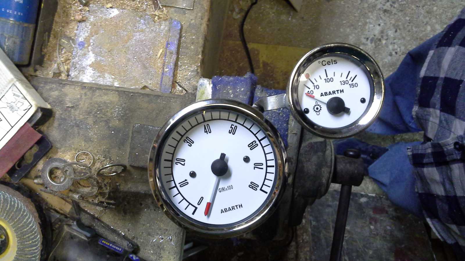

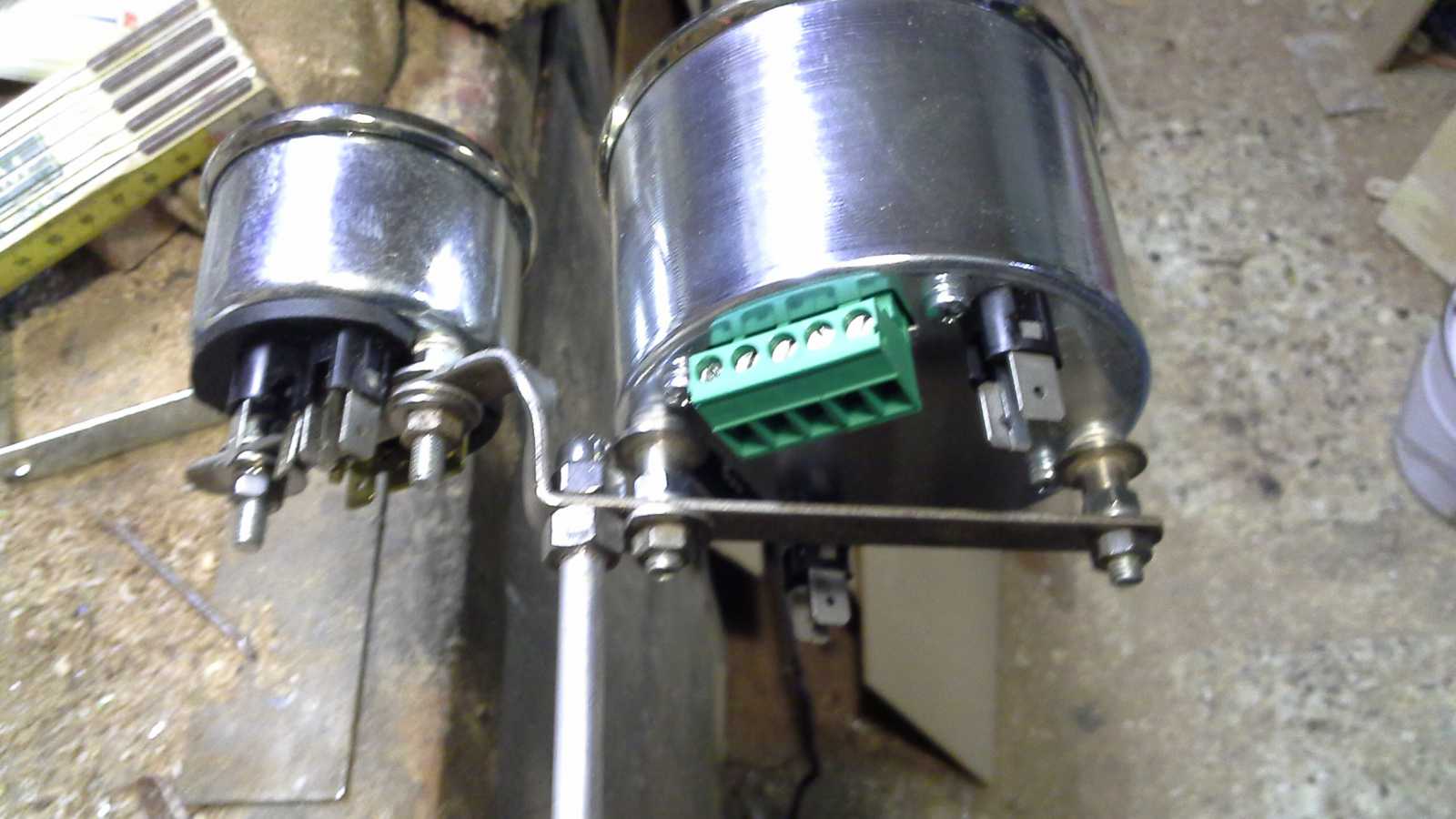

                    500_Lucio
                      Suvvia, non ho nemmeno ancora portato il motore in rettifica per farlo diventare un 600 :laugh:
                      Per ora si tratta solo di renderla unica ed inconfondibile, così che i miei amici in Polizia la riconoscano più facilmente quando me la ruberanno :whistle:
                      Il contagiri ha incluso un foglietto di istruzioni molto chiaro, purtroppo il termometro dell’olio non ha niente. Sul retro ci sono tre contatti, un +, un – ed un G.
                      Per deduzione deduco:
                      – Il + va connesso ad un positivo sotto chiave per alimentare tutto il circuito (sicuramente con un fusibile, diciamo da 2 ampère? Già che ci sono faccio una derivazione unica, comune col contagiri, con un solo portafusibili)
                      – Il – tecnicamente sarebbe un + che va connesso all’unico contatto del bulbo temperatura olio (che altro non è che una resistenza il cui valore cambia con la temperatura)
                      – Il G starà per Ground (terra in inglese) e andrà a massa perché il circuito si chiude tramite la scocca. Cosa un pò strana perché anche la resistenza dell’insieme scocca cambierà con la temperatura, ma del resto non si tratta di un termometro da laboratorio che misura il millesimo di °C :laugh:
                      Vi sembra coerente?
                      #426486
                        Per me il + è il positivo, il – è la massa e alla G metterei il segnale del bulbo………. Ma attendiamo altri pareri.
                        #426648
                        500_Lucio
                          Intanto comincio a fabbricare l’albero portastrumenti, una cosa essenziale giusto per tenerli su :silly:
                          #426867
                          500_Lucio
                            Ripeto anche qua a beneficio dei posteri:
                            per il manometro temperatura dell’olio venduto senza istruzioni, il contatto + deve provenire da un positivo sotto chiave, il – va a massa e il G va al sensore.
