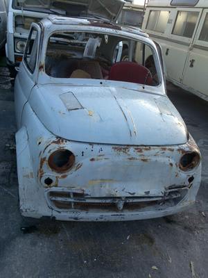

                      ecco cosa ho trovato stamattina dal demolitore.
                      la parte che mi interessa è arrugginita, tutto il resto sano.

                            W la fortuna!!! Come si dice “Se la fortuna e cieca, la sfiga ci vede benissimo”. Vedo che a portafogli siamo in 2 a piangere miseria eh!!! Aspetta che tiro fuori la M.O. x il mio motore e inizio io poi ci confrontiamo 🙁 Almassimo ci troveremo insieme al muro del pianto.
                            Curiosità: ma sta 5 in foto è l’estro di qlc o e un’abarth o similare?? Insomma è una patacca o c’è da picchiare chi l’ha demolita??? :woohoo: :woohoo:
                            #104784
                            mirkoD65
                              credimi se valeva la pena recuperarla l’avrei fatto, comunque è una 5 artigianale fatta da qualcuno che ha in seguito abbandonato il progetto.
                              all’interno era pienissima di aghi di pino fino al tettuccio, quindi presumo che era anche piena di topolini e ruggine sui fondi.
