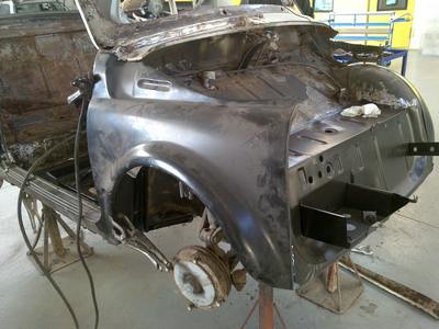

      mirkoD65
        lato destro

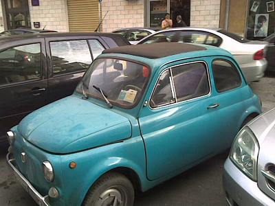

              mirkoD65
                mi aiutate a scegliere il colore??
                allego 2 foto di 2 tonalità di azzurro.
                #98732
                mirkoD65
                  e questo è il secondo che preferisco e che è sulla my car in foto ( che di my car ha solo il cruscotto)
                  #98800
                    Bravo Mirco, stai eseguendo un bel lavoro.
                    Personalmente il colore che preferisco tra i due è quello della seconda foto, lo trovo più carino e idoneo per una My Car.
                    #98801
                    Bernie
                      Confermo anche io: meglio il secondo!!! 😉 😉
