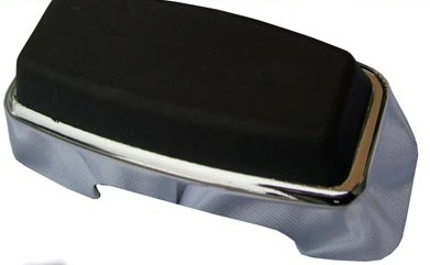

                    per rispondere alle tue domande, i rostri si potevano montare , se li hai presi a 70€ e sono quelli giusti hai fatto un buon affare, in genere si trovano intorno ai 100€ se in ottime condizioni
                    dovrebbero essere questi quelli giusti, ma chiedo a vittorio conferma sull’attacco , quelli della giannini sono leggermente meno squadrati mi pare, se posti delle foto ti sapranno dire sicuramente qualcosa i “giannini” 🙂

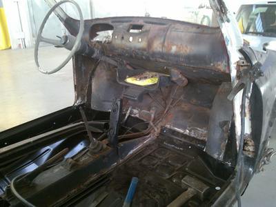

                      #98342
                      mirkoD65
                        ecco le condizioni attuali.
                        siamo fermi perchè mi servirebbe un contorno parabrezza completo e sano.
                        sia io che il mio carrozziere concordiamo nel montarne uno intero e non a pezzi( in vendita nuovo) per dare più forza alla scocca che ormai è quasi inesistente.

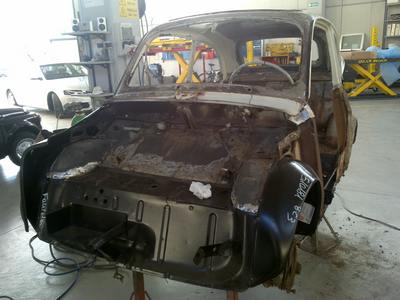

                        #98344
                        mirkoD65
                          eccone altre.

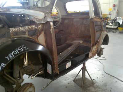

                          #98346
                          mirkoD65
                            ancora…
