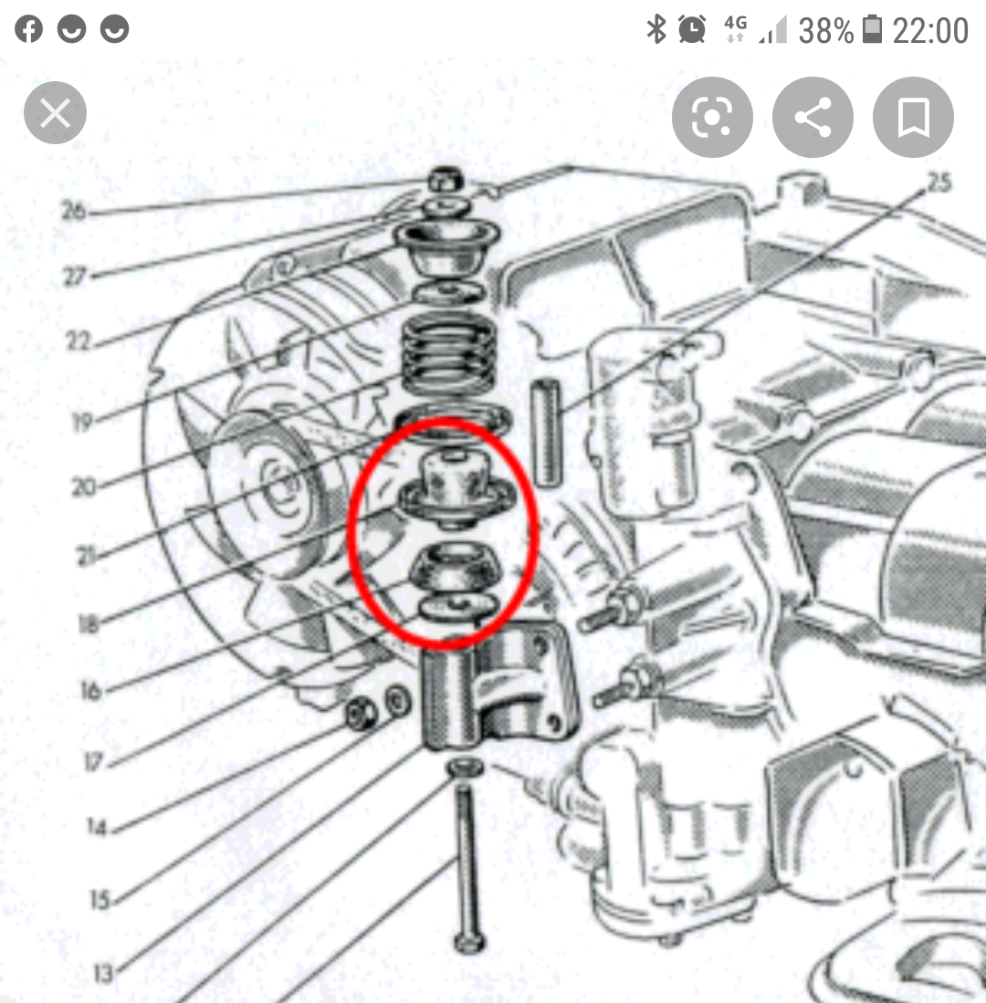

                        Lo schema dovrebbe esser questo.
                        #489629
                        agostino271
                          Williams grazie mille per lo schema che mi HAI mandato che anche questo mi serviva per sapere se avevi fatto giusto ma e per il supporto motore.

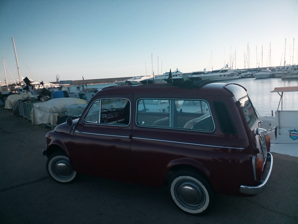

                          Ma non e ché ti trovi pure lo schema di montaggio di molle e ammortizzatori posteriori sempre per la giardiniera grazie ti mando foto della mia auto

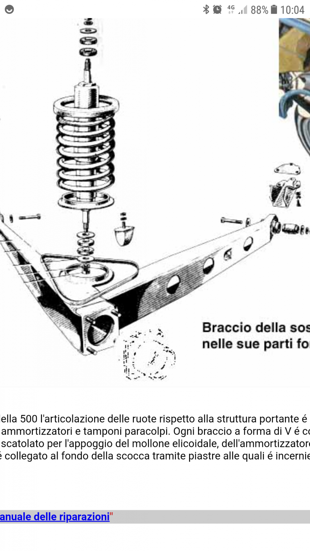

                            #489634
                              Credevo di averlo….comunque quessto è della 500 berlina, credo che lo schema di montaggio sia uguale. Screenshot_20201029-100434.png
