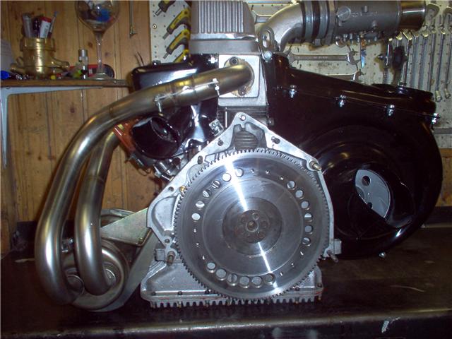

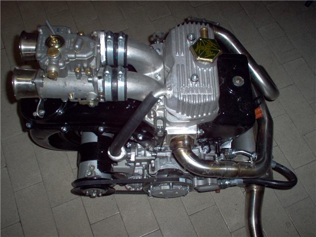

      No non ho sbagliato a scrivere 2 cilindri raffreddati ad aria su monoblocco 126. Alesaggio 85mm corsa 86mm testata sdoppiata carburatore weber da 55mm. Ciao
      corsa 86? che albero motore hai montato? e le bielle?
      #56493
      Moreno
        Albero motore in acciaio corsa 86 si acquista da Gozzoli Modena, bielle in acciaio interasse 130 mm, pistoni mono fascia da 85mm compressione 25mm Ciao

              Queste sono le foto del motore di moreno… 🙂

                  afaccie ro sasiccie :ohmy: :ohmy: scusate mi è scappata un esclamazione in napoletano :cheer: :cheer: ci credo che faceva fatica il motorino 😛 😛
                  #56535
                  500platinum
                    Veramente bello a vedersi e sicuramente a sentirsi. Complimenti 😉

                      Alla faccia del motorino che non ce la faceva, però che motore; certo non è da montare su una 500 a scocca normale e poi pensandoci?! Perchè una simile modifica??? E poi se ha fine lavoro mi accorgo di avere speso PIU che comprare un 695 originale??? Non tenendo conto che con un 1000 cc non posso nemmeno andare a correre!!!
