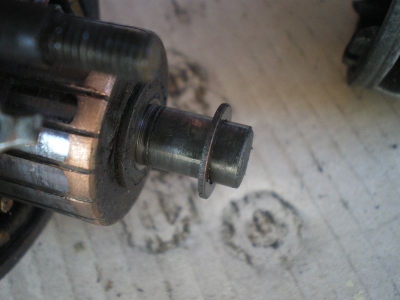

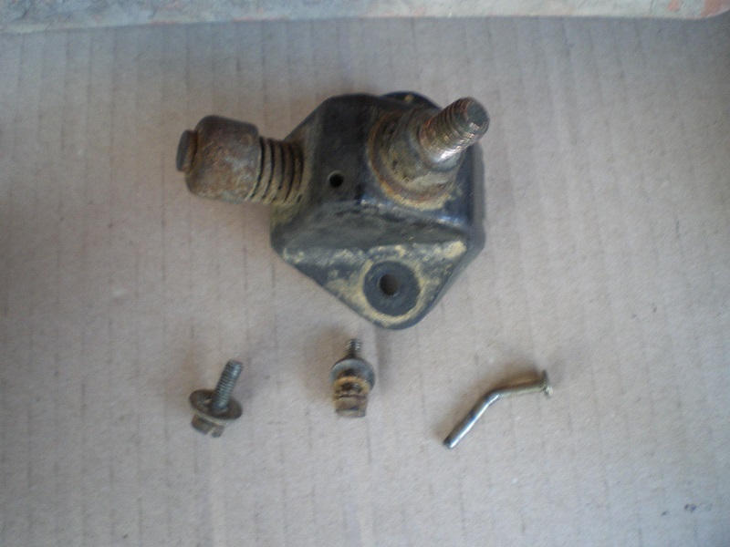

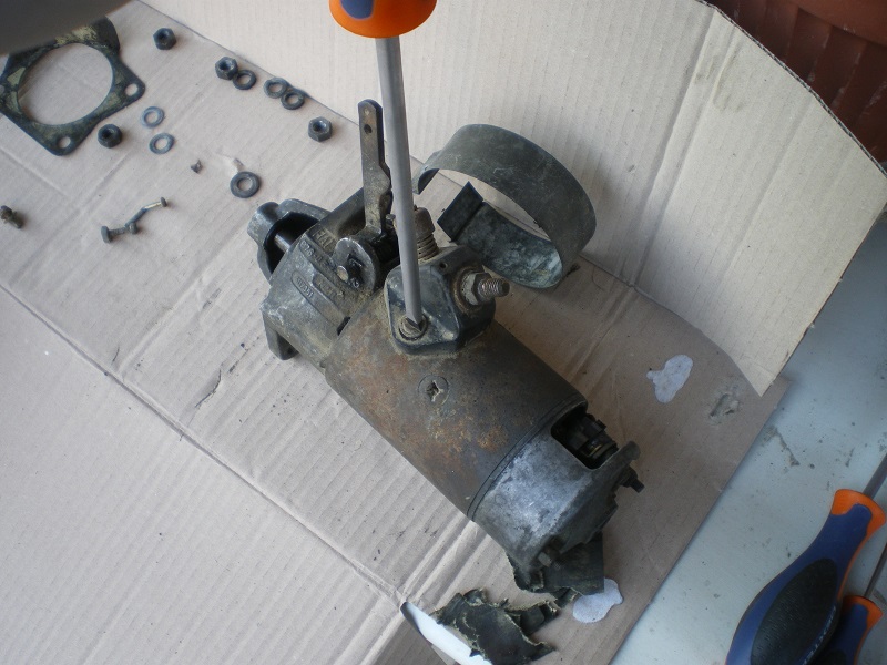

      14. svitare il dado da 13 che fissa il contatto al blocchetto (quello sul quale si fissa il cavo grosso) e sfilare il contatto dal dentro (il contatto è di rame, in pratica è una vite con la testa a “casetta”) ci vuole un po’ di attenzione per non rovinare la parte di plastica;
      #276504
      BachisBunny

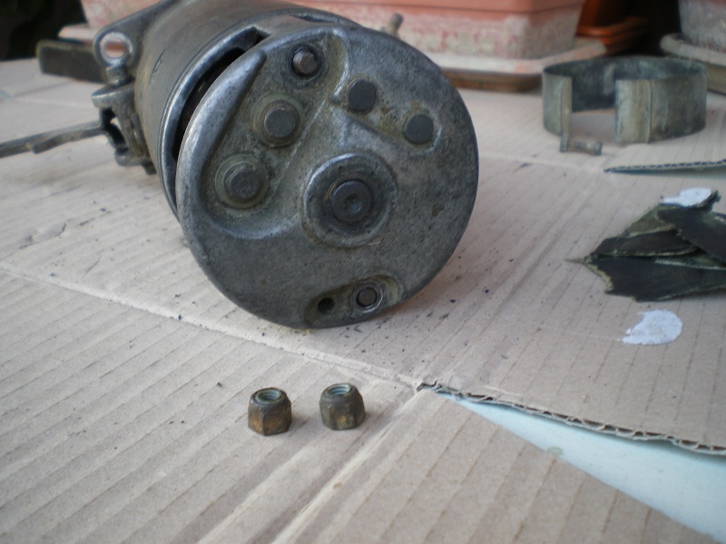

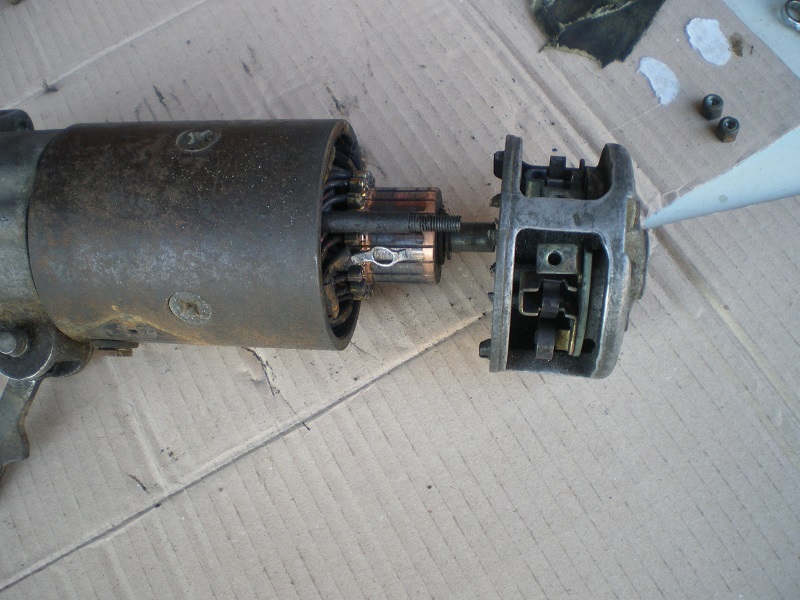

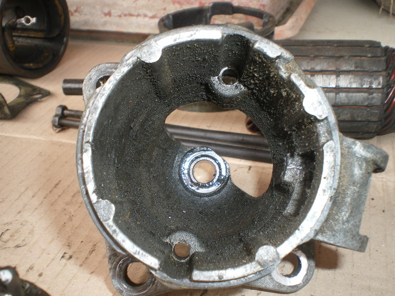

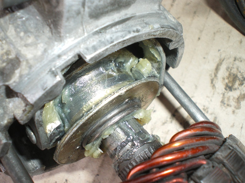

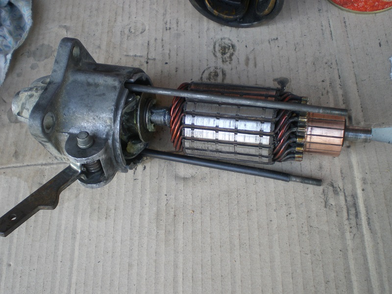

        15. si svitando i due dadini autobloccanti posti dal lato dei carboncini per togliere la parte posteriore del motorino;

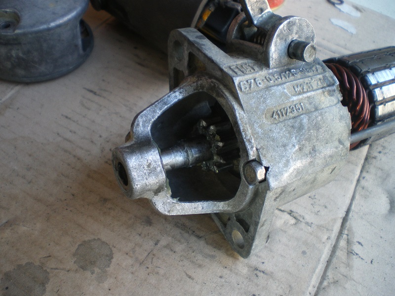

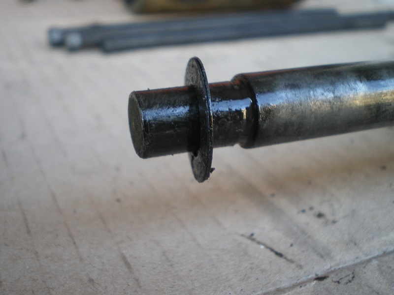

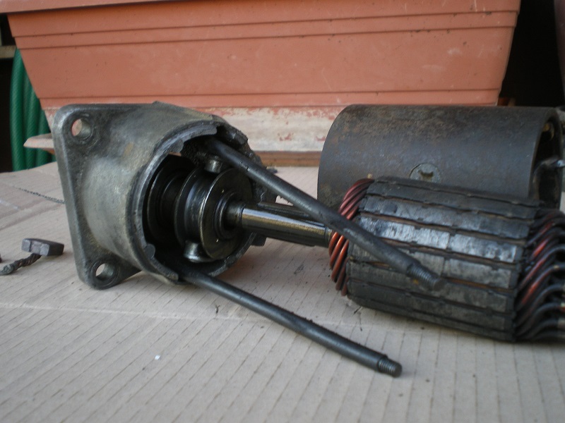

        16. stando attenti a come è fatta la rondella (per rimettere esattamente la stessa – io ne ho trovata una di rame) e senza perderla sfilare l’indotto dalla carcassa (anche dall’altra parte – quella del pignone – ci sono delle rondelle: nel mio caso due di acciaio molto sottili. Occhio a non perderle);
        17. togliere anche la carcassa sfilando completamente i due lunghi perni filettati dai quali sono stati svitati i bulloncini da 8. Questi due perni sono inseriti dentro a dei tubetti di plastica;

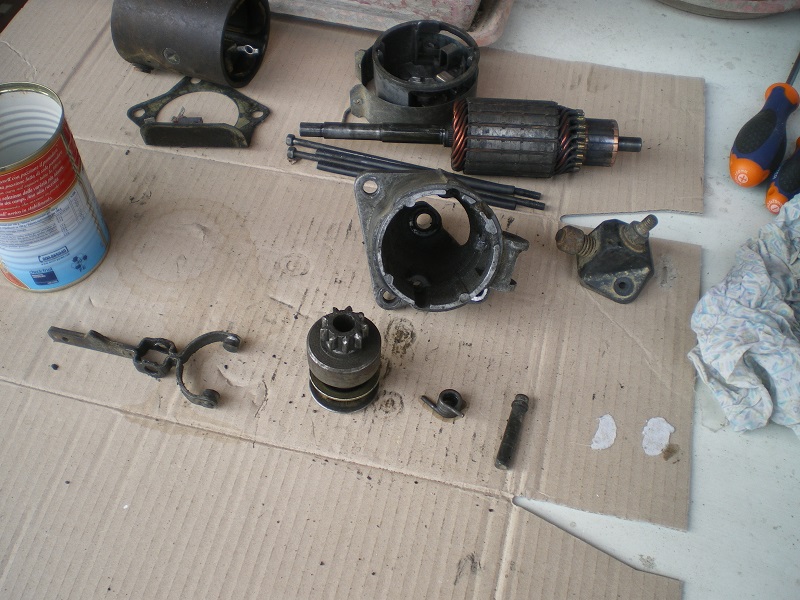

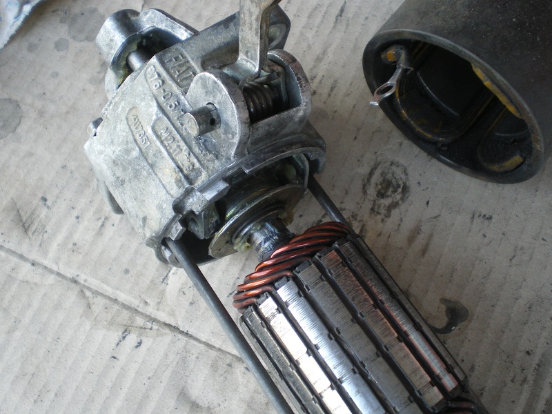

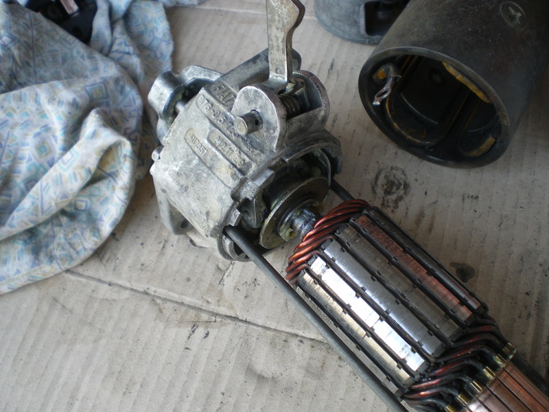

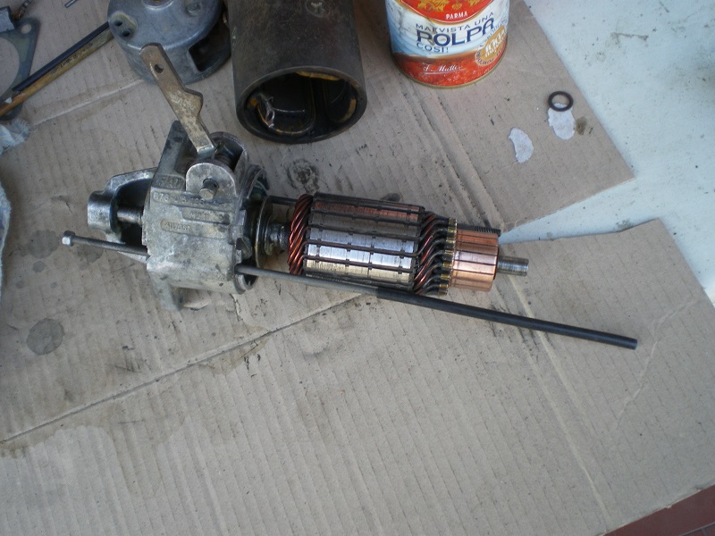

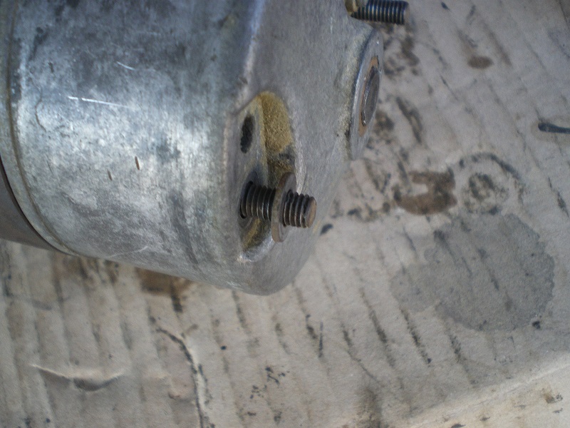

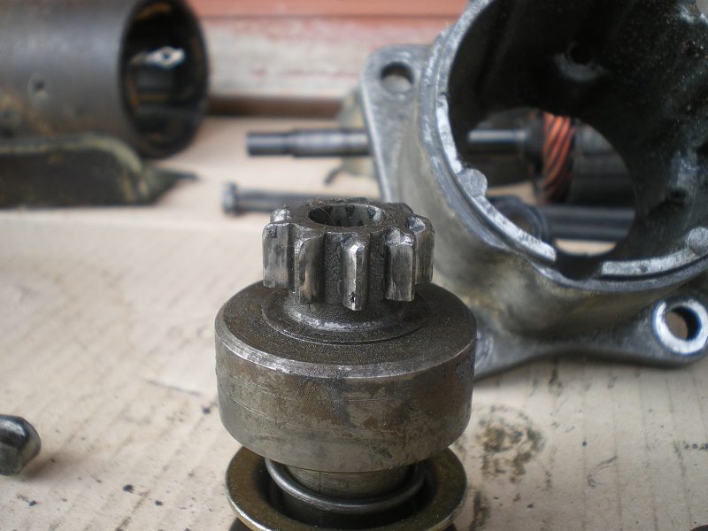

              18. Aprire la piccola coppiglia che ferma il perno della leva di comando, sfilandolo in modo da liberare la molla (meglio fotografare il passaggio e/o memorizzare bene come è messa la molla interna);
              19. sfilare l’alberino del pignone con un po’ di pazienza;
              20. io ho messo tutti i pezzi metallici a mollo in diluente nitro a eccezione della carcassa;
              #276516
              BachisBunny
                #276517
                BachisBunny

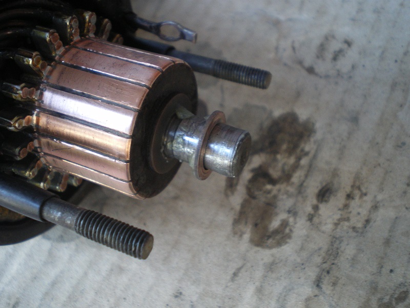

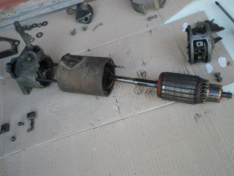

                  21. mentre i pezzi metallici sono a mollo nel diluente carteggiare con attenzione con carta abrasiva fina (io ho usato una 600) i contatti di rame sull’indotto pulendo con la punta di un cacciavite a taglio lo stretto spazio che c’è tra contatto e contatto;
                  22. Nel mio caso i carboncini NON erano da sostituire: quello del positivo era però un po’ rovinato (presentava dei microcrateri come se avesse subito un’ebollizione) quindi l’ho ri-levigato con la carta abrasiva per ristabilire un buon contatto;
                  23. dopo il bagno nel diluente ho pulito e asciugato tutti i pezzi controllando le loro condizioni: nessuno era da sostituire;
                  24. con carta abrasiva ho levigato accuratamente i contatti interni del blocchetto dell’interruttore (quello smontato presentava lo stesso fenomeno dei microcrateri del carboncino del positivo) l’altro contratto interno (quello con la molla azionato dalla levetta non è smontabile (il suo perno è ribattuto in fabbrica) l’ho ripulito con molta pazienza usando la punta di uno scalpello da legno ben affilato (il rame non è troppo tosto …); naturalmente allo stesso trattamento di carteggiatura è stato sottoposto il contatto di rame fissato sulla carcassa (lo si vede appena tolto il blocchetto dell’interruttore);
                  25. con l’aria compressa una bella soffiata all’interno della carcassa badando a non rovinare nulla!

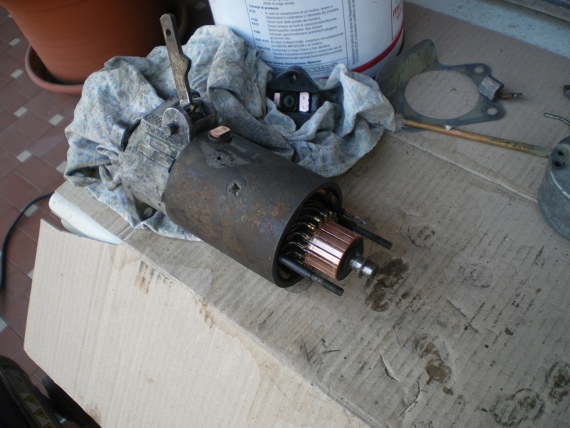

                            In realtà con la revisione si sostituiscono tutte le parti usurate: in genere i carboncini e/o il pignone. Nel mio caso non ho sostituito assolutamente nulla perché nessun pezzo era usurato. Durante il rimontaggio ho capito quale era il problema che non faceva funzionare il motorino: il carboncino del positivo non scorreva bene nella sua sede e quindi faceva un contatto anomalo (probabilmente con qualche scintillio) è stato sufficiente “rettificarlo” con la solita carta abrasiva per farlo scorrere di nuovo perfettamente. Avrei potuto fare un lavoro “da cinema” riverniciando la carcassa e lucidando come l’argenteria di casa le parti di alluminio. Ma non era il mio scopo: io volevo solo ripristinare la funzionalità del motorino. Quindi, in pratica un controllo di tutte le parti, una pulizia approfondita e soprattutto la pulizia con carta abrasiva di tutti i contatti elettrici!
                            Per il rimontaggio sul motore stessa minestra (all’inverso) dello smontaggio. Prima di ripristinare il collegamento con il cavo grosso (e con quello più sottile marrone) ne ho carteggiato il capocorda per un miglior contatto elettrico.
