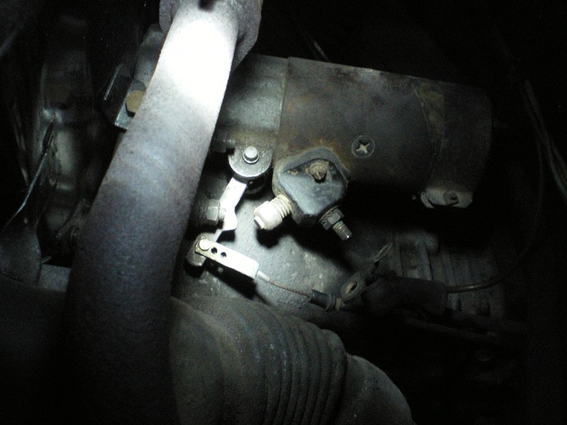

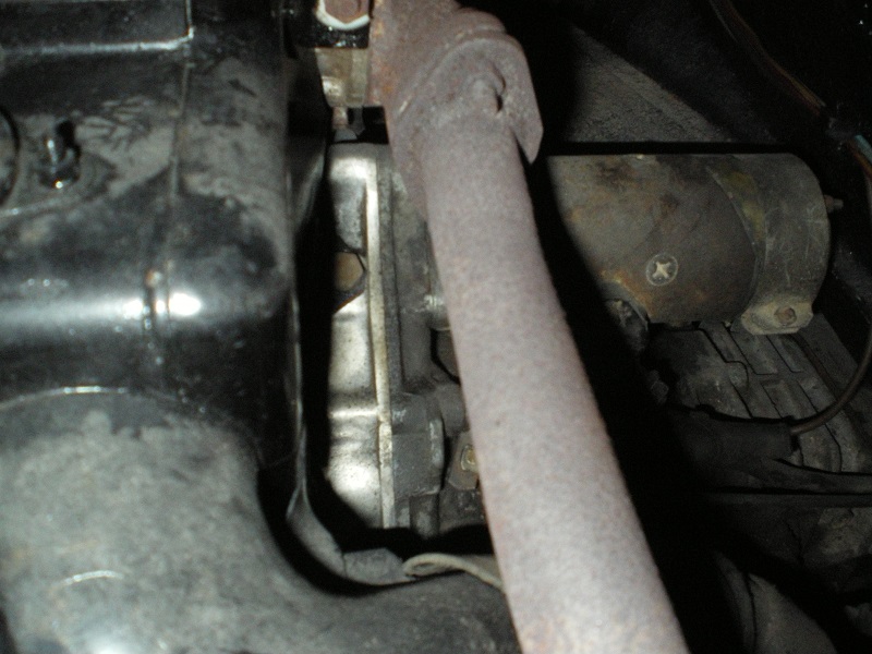

          #276471
          BachisBunny

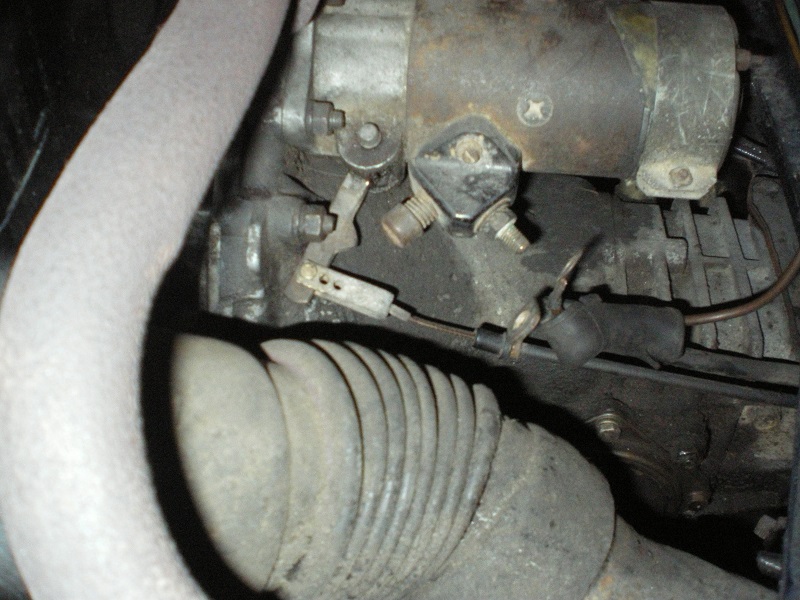

            iniziamo a frugare . . .
            questo è il colpevole ancora rintanato al suo posto . . .
            #276472
            BachisBunny

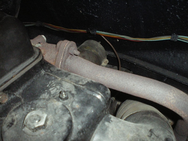

              1. staccare la batteria;
              2. è meglio togliere il cofano motore per lavorare più comodi;
              3. prima di tutto una bella occhiata con l’aiuto di una lampada (io ne ho una a led molto comoda, acquistata in un grande magazzino): quasi tutto il lavoro dovrà essere fatto a tentoni quindi è meglio avere un’idea più precisa possibile di come è fatto il motorino, la sua posizione e come è fissato alla campana del volano e della frizione;
              4. spostare la cuffia di gomma del cavo elettrico (quello grosso) del motorino per scoprire il bullone di fissaggio;
              5. con una chiave da 13 (meglio a stella) svitare il dado e levare il capocorda (sono due sovrapporti: uno per il cavo grosso e uno per un cavo decisamente più sottile di colore marrone): attenzione a non fare cadere il dado e la rondella spaccata (e l’eventuale rondella piana);

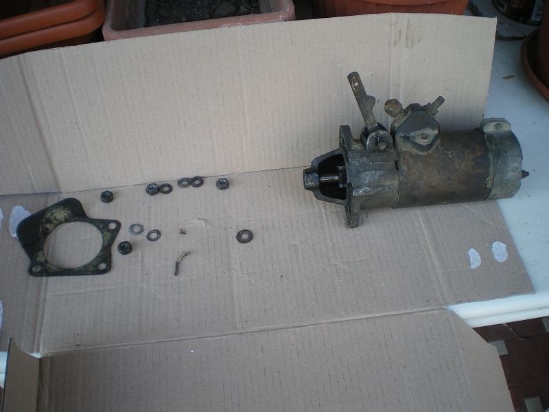

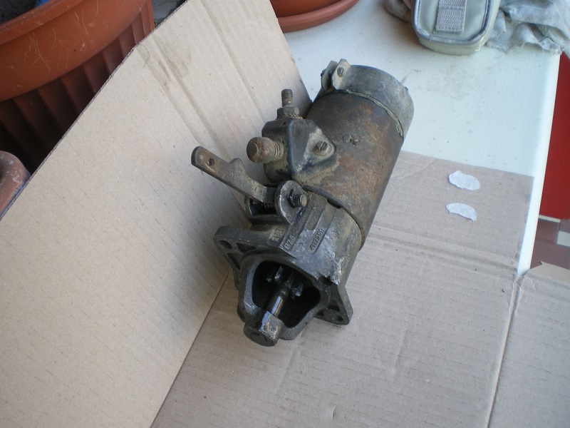

                  6. sfilare la coppiglia della forcella del cavetto di comando del motorino (Luisa aveva un chiodo piegato: si un chiodo);
                  7. con una chiave da 13 (andando a tentoni con le mani dietro al motore io mi sono trovato benino abbracciando il motore per arrivare con entrambe le mani sul motorino) svitare i tre dadi che fissano il motorino alla campana del volano e della frizione (io ho usato una chiave a stella per il dado di sinistra e per quello superiore mentre ho dovuto usarne una a forchetta per il dado di destra, vicino alla leva del comando). Ogni dado ha una rondella spaccata. Levando i dadi e le rondelle con la mano bisogna stare attenti a non farli cadere: sarebbe difficilissimo recuperarli. Due dei mie dadi, oltre a quella spaccata avevano anche una rondella piana.
                  8. Sfilare con attenzione il motorino dal suo alloggiamento: lo spazio è poco e ci vuole un po’ di pazienza per trovare la posizione giusta;
                  9. bisogna recuperare anche il lamierino sagomato di protezione

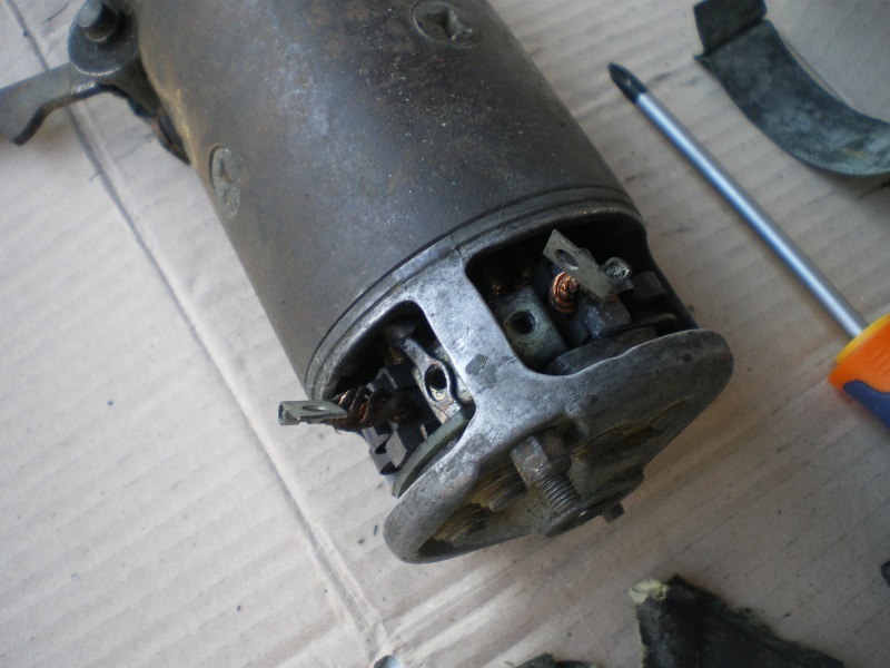

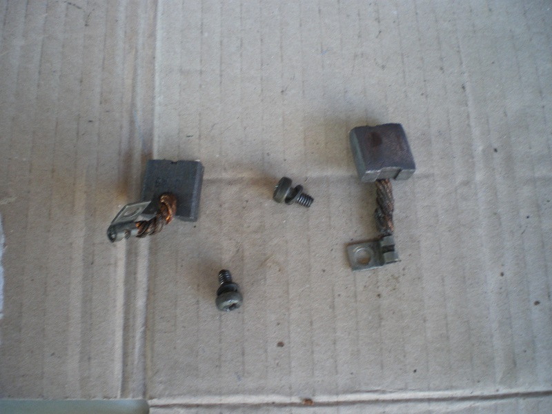

                  #276478
                  BachisBunny
                    #276480
                    BachisBunny

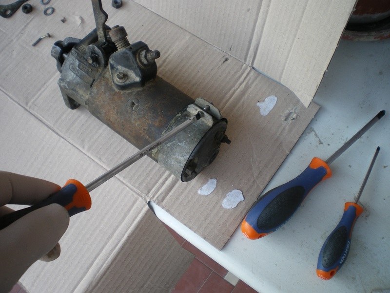

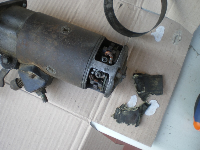

                      #276481
                      BachisBunny

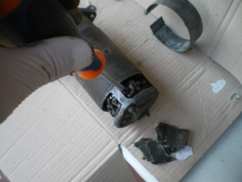

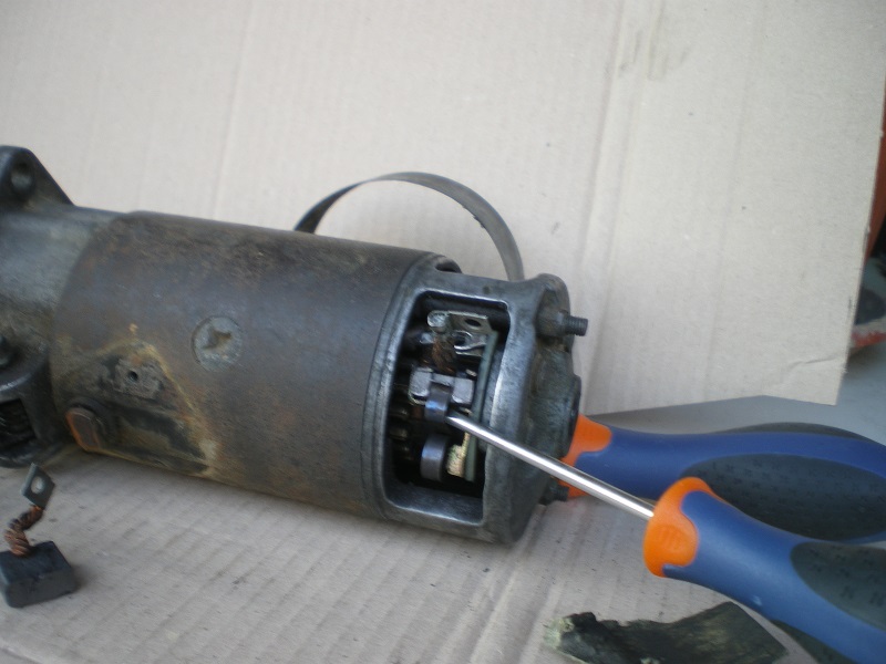

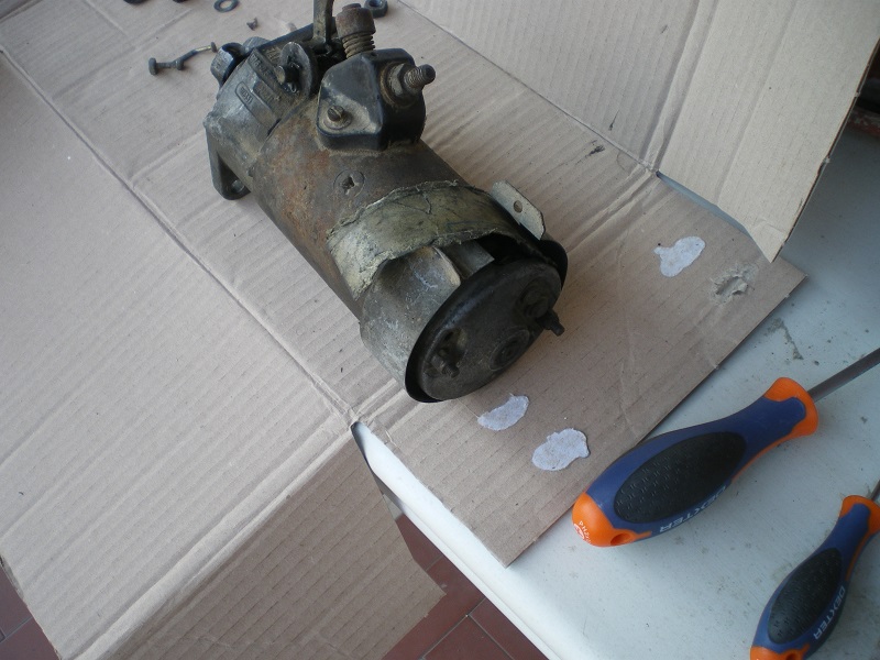

                        10. una volta messo sul banco di lavoro (ehm un tavolo in terrazzo …) si toglie la fascia di lamierino che protegge i carboncini (tra il lamierino la parte posteriore del motorino c’è una striscia di cartoncino: la mia era fradicia ed è finita dritta in pattumiera;
                        11. a questo punto sono visibili le due viti che fissano la trecciola di rame dei carboncini ai contatti: vanno tolte con un cacciavite a croce (le mie avevano anche una rondella spaccata . . . da non perdere);
                        12. facendo leva con un cacciavite piccolo si spostano le molle di ritegno e si sfilano i due carboncini;

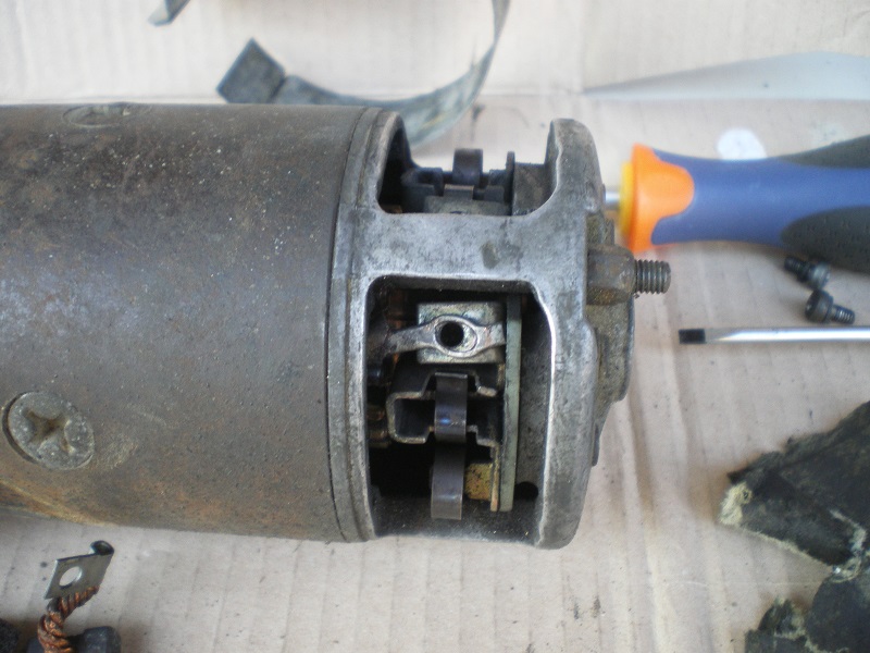

                        #276483
                        BachisBunny
                          #276486
                          BachisBunny
                            #276492
                            BachisBunny
                              #276498
                              BachisBunny
                                #276499
                                BachisBunny
                                  13. svitare con un cacciavite a taglio le due viti che fissano il blocchetto dell’interruttore alla carcassa (nel mio caso le viti erano guarnite da una rondella piana e da una rosetta;
