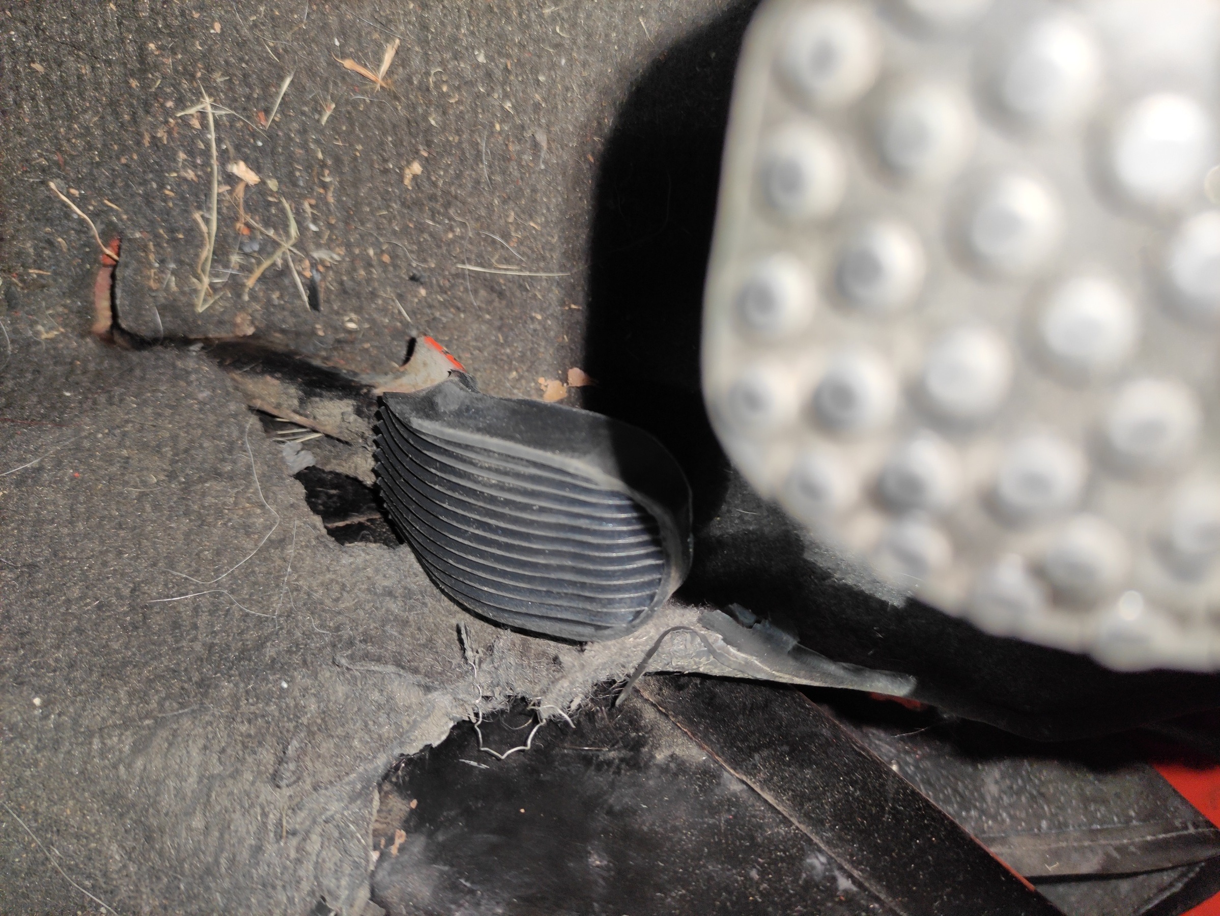

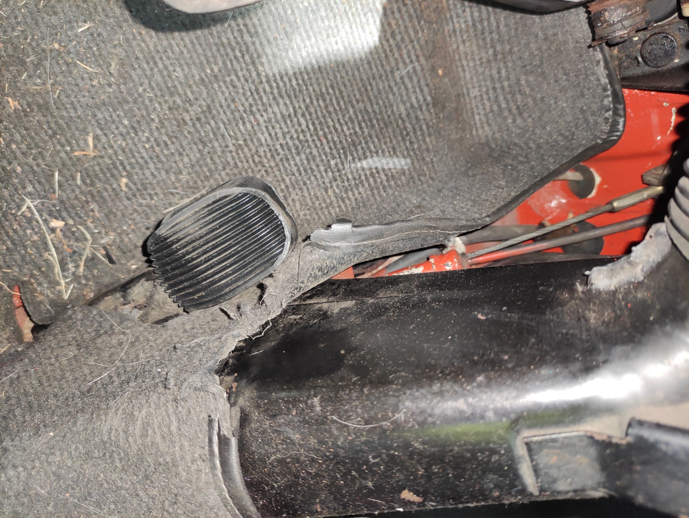

                      Vorrei approfittare della discussione per non aprirne un’altra simile, ho una 500l del ’72 con moquette originale, le condizioni sono buone tranne che un punto molto rovinato…. Si tratta della parte vicino all’ acceleratore che negli anni si è andata a rovinare e strappare, manca proprio un pezzo
                      Volevo sapere se è possibile restaurarla anche perché da quello che leggo trovarne una originale è praticamente impossibile e le repliche non sono bellissime
                      Ero quasi tentato di tagliare la parte danneggiata e rifinirla in modo che sembri “originale” credo che possa risultare più piacevole alla vista di una toppa, che ne dite? Magari appena riesco faccio una foto
                          Come si vede la parte è consumata molto, praticamente manca un pezzo, i volevo capire possibili soluzioni per recuperarla, è un peccato visto il resto è messo abbastanza bene

                              Quoto ciò che ti suggerisce il grande Gens Orsina, e ti spiego come mi ha risolto il problema Chenio.
                              Una volta pulita a fondo l’intera tappezzeria, vedrai che forse, ma non te lo auguro, uscirà qualche altra rogna. Sostanzialmente ho la tua stessa situazione come entità di danno. Gli strappi, se sono paralleli tra di loro, possono essere ricongiunti da sotto tramite “pezze” di gomma ed attaccate al fondo tramite gomma liquida nera. Una volta riaccoppiate per bene da sopra il vecchio strappo diventa praticamente invisibile. Per i buchi, mettiti a caccia di altra tappezzeria distrutta dalla quale ricavare le toppe, alla stessa maniera vai a riempire il buco tagliandole precise e tenedole assieme dal fondo con pezzi di gomma e incollando il tutto con la gomma liquida. Puoi usare i tappetini dei cinesi molto sottili per esempio. L’importante è conservare sempre un certo grado di elasticità, specie in quel punto che non è “in piano”.
                              Spero di esserti d’aiuto,buon lavoro!
