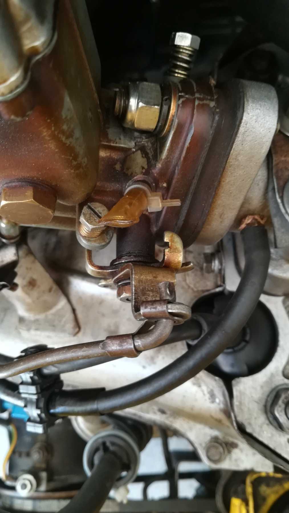

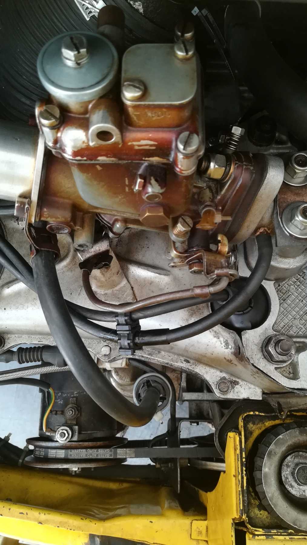

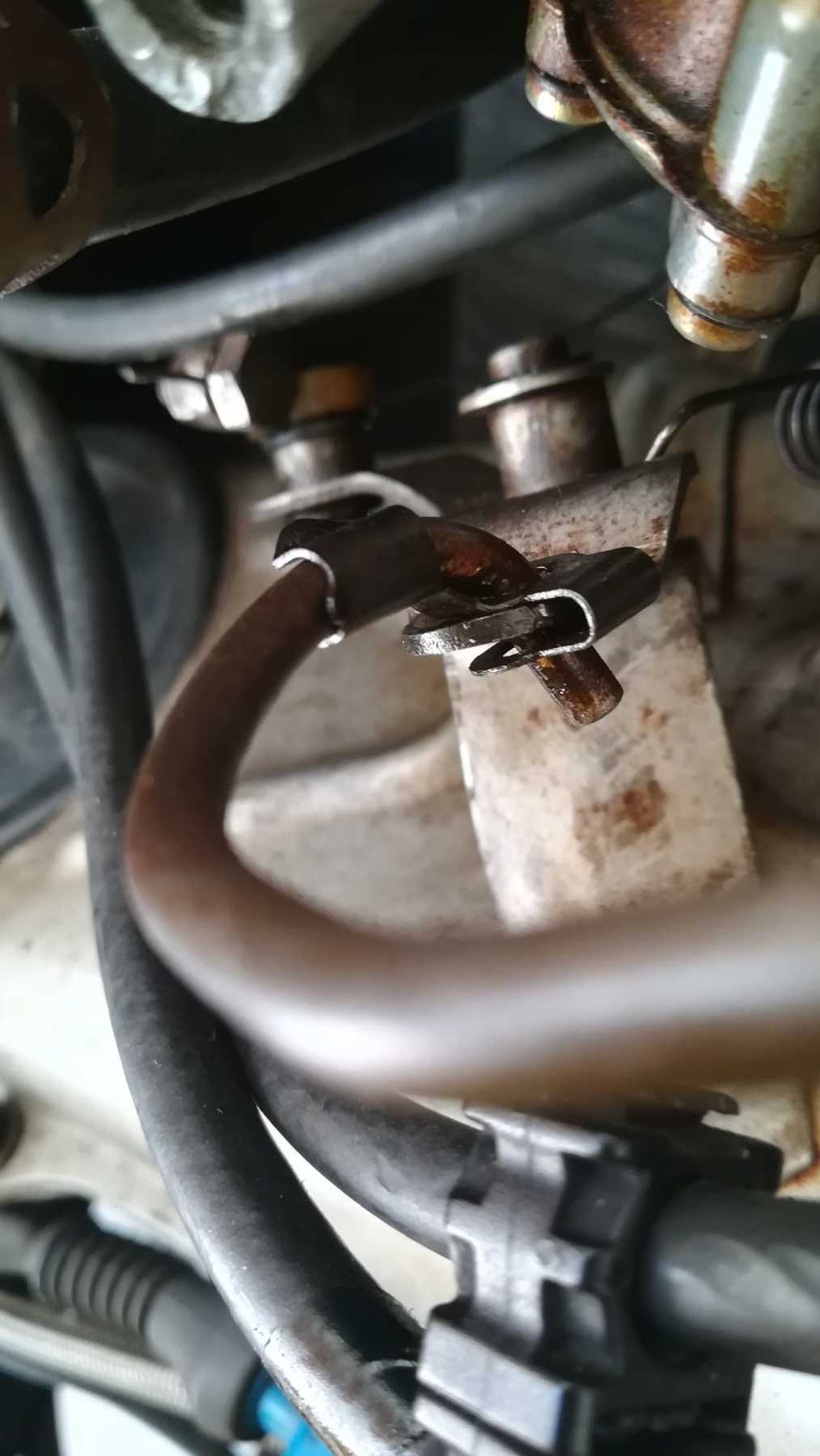

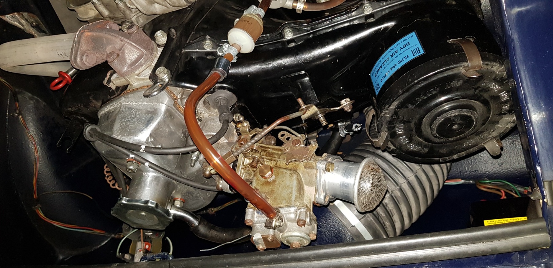

        Devi semplicemente sagomare un tirante rigido di sezione tonda diametro 3/4 millimetri fatto ad arco. Anche io all epoca ebbi difficoltà, poi un carburatorista mi fece vedere ed era una cosa semplice. Allego qualche foto del mio. Roba casareccia niente di ricercato.
          Questo è il mio. La lunghezza e 9 cm . Ma verifica sempre che ad acceleratore tutto giù la farfalla sia spalancata e che non rimanga in trazione quando lasci l’acceleratore.

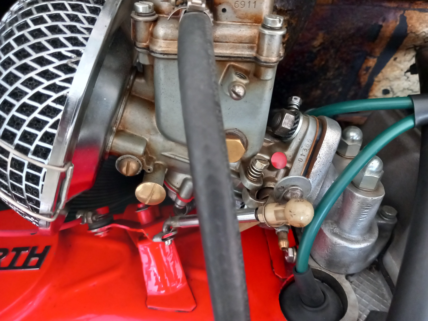

                        Io l’ho trovato su è bay . È specifico per fzd , in più ho fatto una piccola trombetta interna per convogliare il flusso. Va meglio che con la trombetta classica di serie oltre ad esser più protetto.il motore. Si.puo mantenere la configurazione di serie col getto max da 128

                              [quote=”williams” post=405311]
                              Questo è il mio. La lunghezza e 9 cm . Ma verifica sempre che ad acceleratore tutto giù la farfalla sia spalancata e che non rimanga in trazione quando lasci l’acceleratore.[/quote]
                              Ho visto che hai eliminato la farfalla dell’aria, come fai con le partenze a freddo?

                                  A freddo mai avuto problemi dai una pompata in più e la pompetta di ripresa aiuta. Per la seconda domanda credo che sul 500 si possa e sia stato montato di tutto , anche i Mikuni da moto… La scelta è molto vasta.
