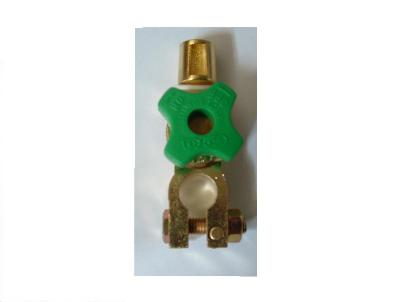

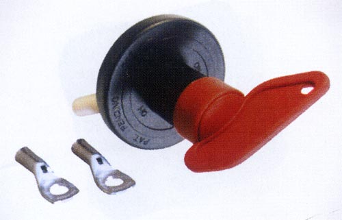

                      Ci sono due sistemi o lo staccabatteria tipo auto da competizione (costo dai 30 euro un su) oppure il più semplice ed ed economico morsetto da batteria con attacco rapido. Ecco le foto:
                      Tutti e due sono efficaci ugualmente e prevengono lo scaricamento della batteria.Fino ad un certo punto però,certo se la macchina stà ferma un’anno e la batteria non è tanto più giovane…

                        Ce ne sono svariati in commercio, Io ne ho acquistato uno base, da pochi soldi, attaccato al polo negativo stacca il contatto svitando un pomellino, non servono chiavi ed è rapidissimo.[/quote]
                        Vorrei sapere qualcosa in più sullo stacca batteria che benefici da, é facile montarlo,il costo,e quali i migliori in commercio?[/quote]
                        Tutti e due sono efficaci ugualmente e prevengono lo scaricamento della batteria.Fino ad un certo punto però,certo se la macchina stà ferma un’anno e la batteria non è tanto più giovane…[/quote]
                        Il secondo quello più economico é simile a un rubinetto! :laugh:
                          Il secondo quello più economico é simile a un rubinetto! :laugh:[/quote]
                          Vero :laugh: però funziona ed è pratico e sopratutto economico 😉
