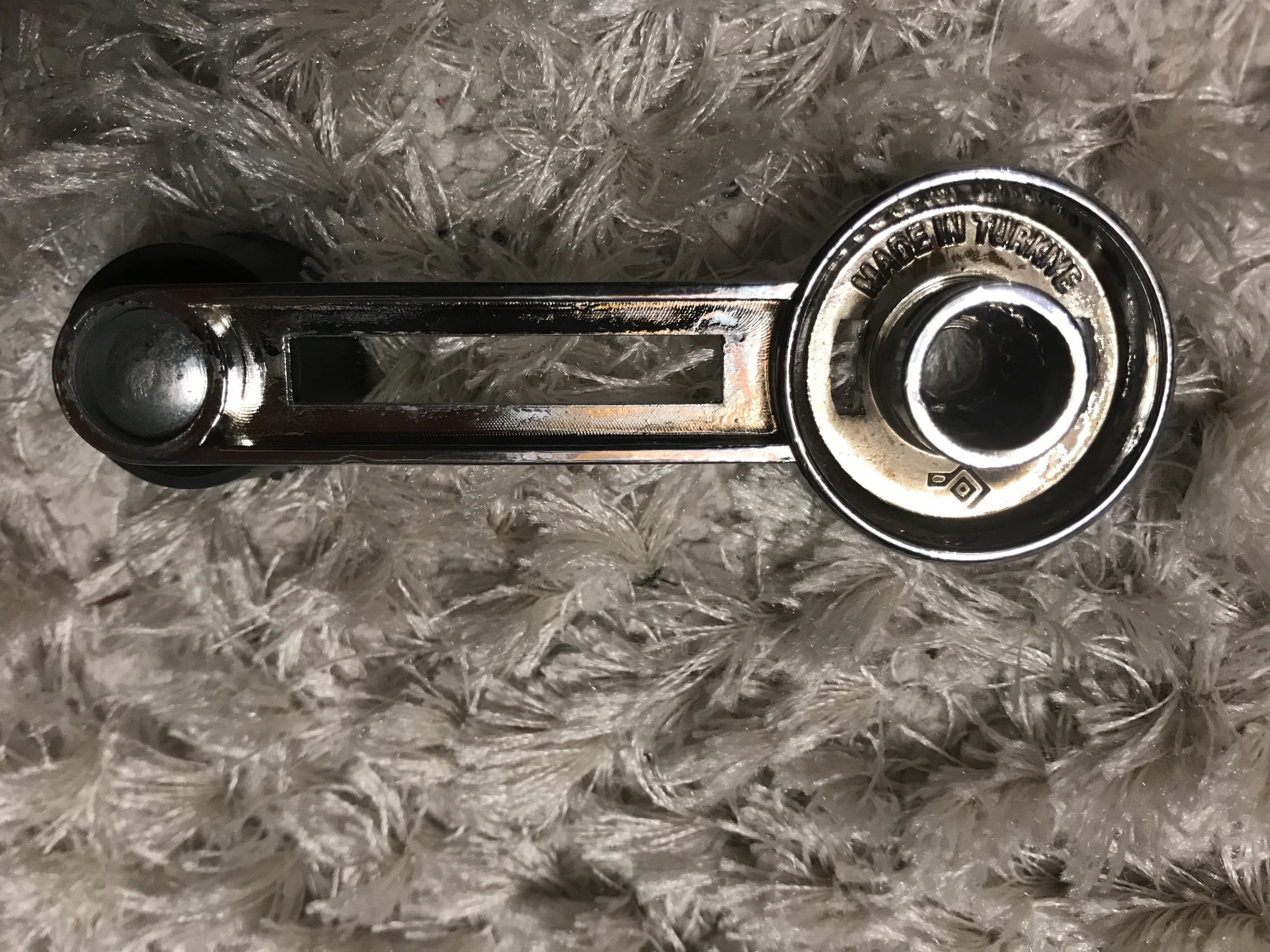

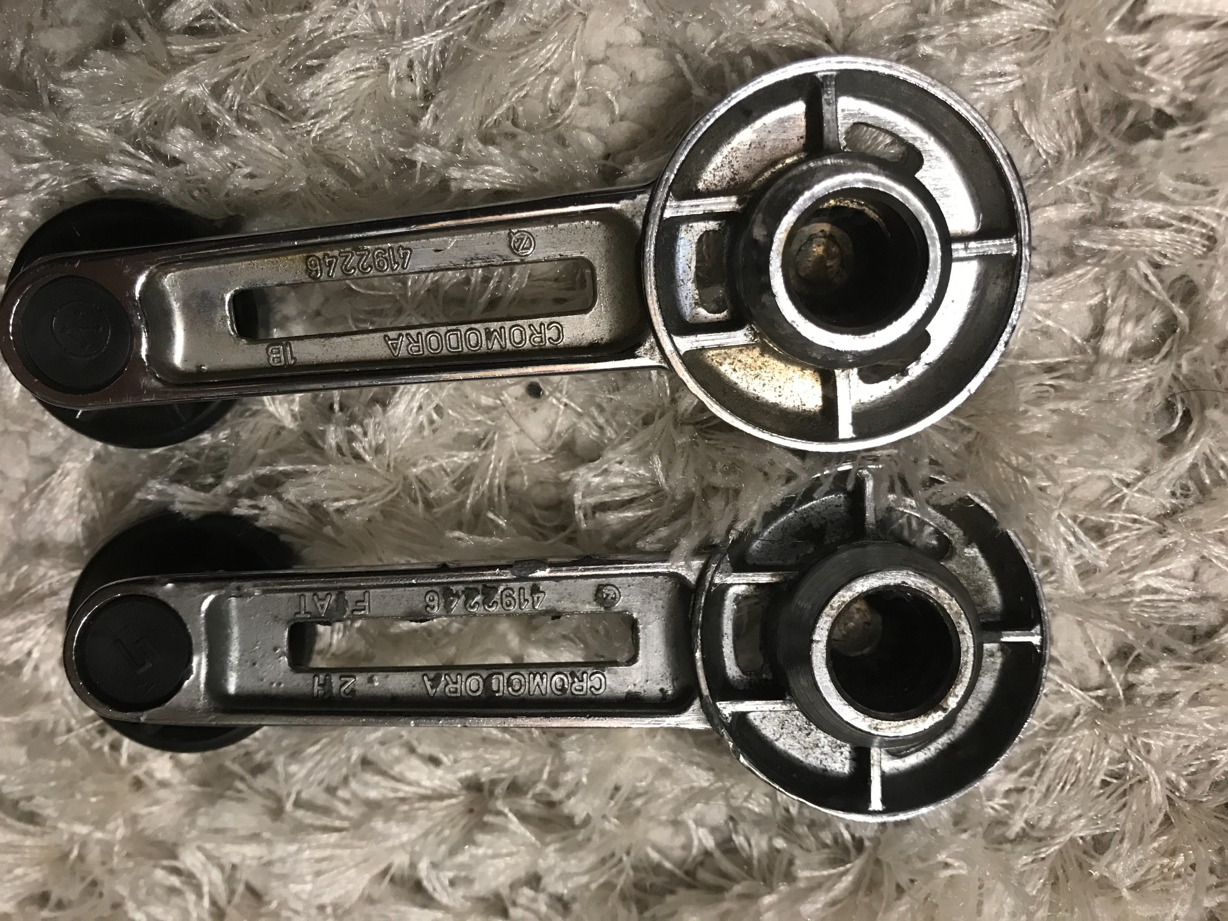

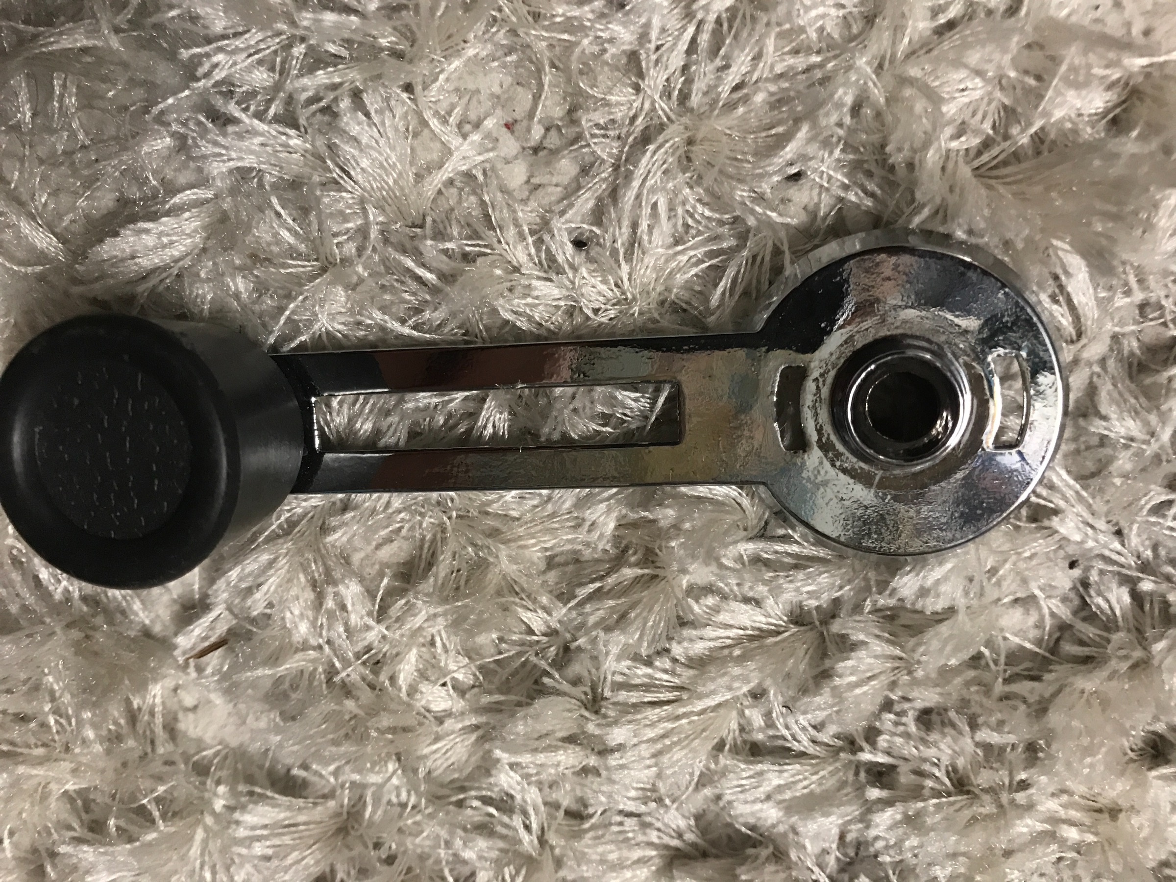

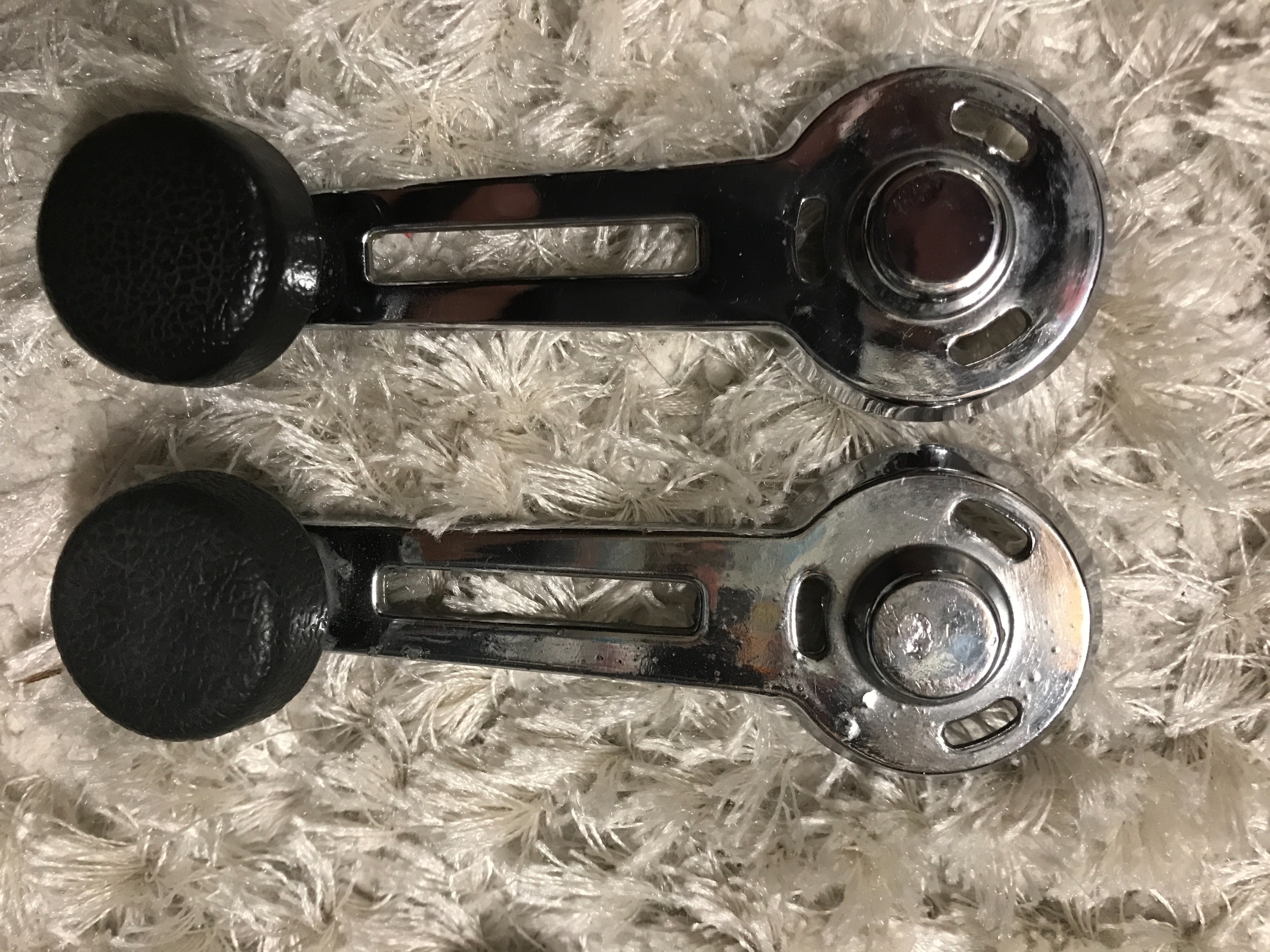

            Salve a tutti amici cinquecentisti cercavo una delucidazione sul argomento maniglie
            Ho comprato da poco delle maniglie per la mia Fiat 500 l originali cromodora ma vedo che nell inserimento questa maniglia non arriva a fine corsa rendendo vita difficile al ferma maniglia che non si incastra nel suo spazio ma rimane nella filettatura
            Comprata un altra maniglia non originale ma simile alla cromodora che dove va ad entrare la filettatura alla fine è bucata quindi va ad incastrarsi perfettamente
            È normale??
            Metto le foto delle maniglie cromodora

            #514312
            sbaits
              Ciao Nico500pa, sei sicuro che la tua L monta le maniglie Cromodora? Di che anno è la macchina?
              #514313
              Nico500pA
                Ciao sbaits e del 1972 quindi originariamente mente quelle in plastica tipo 126..hanno una diversa filettatura?

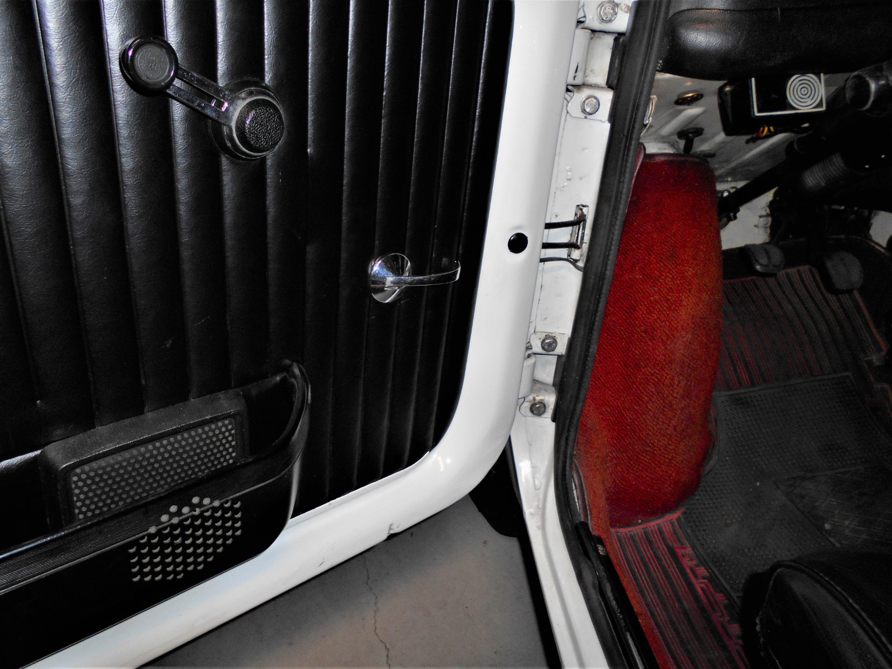

                #514326
                Gian56
                  Ciao, sulla mia L di Maggio del ’71 ho sostituito le maniglie originali in plastica (bruttine) con quelle di zama cromata originali dell’epoca (molto più belle) usando lo stesso fermo, non ho avuto nessun problema ne’ di montaggio ne’ di utilizzo.
                  P.S. Le macchinette alzavetro sono quelle originali.
                  #514528
                  sbaits
                    [quote=”Nico500pA” post=385897]Ciao sbaits e del 1972 quindi originariamente mente quelle in plastica tipo 126..hanno una diversa filettatura?[/quote]
                    non ne sono sicuro, ma potrebbe anche darsi che ci siano delle diversità.
                    Quello che è certo è che la tua essendo del 72 dovrebbe montare le maniglie in plastica nera. Se il meccanismo alzavetri è quello originale, allora è proprio così.
                    visto il costo irrisorio, potresti procurarti 2 maniglie in plastica e vedere che differenze ci sono.
                    #514541
                    riccardo.rabassini@gmail.com
                      Confermo quanto scritto da Gian56, anche io ho una L del 71 (data immatricolazione 28/09/71) che in origine montava le maniglie in plastica nera (che ho cmq conservato) Nel 2003, quando è stata rimessa a posto e tornata come nuova, sono state messe le maniglie cromate, senza alcuna difficoltà. Sono ancora lì, dopo 18 anni, ben ancorate e pressochè inamovibili 🙂 🙂 🙂
                      #514568
                      Gian56
                        Ciao Riccardo, naturalmente anche io ho conservato le maniglie in plastica originali di primo impianto.
                        #514683
                          leggo solo ora 🙁
                          qui puoi vedere i due diversi tipi di maniglie montate senza problemi
                          sulla mia
                          https://www.500clubitalia.it/forum/28-le-nostre-500/244349-la-mia-martnuccia?start=20#325796
