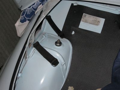

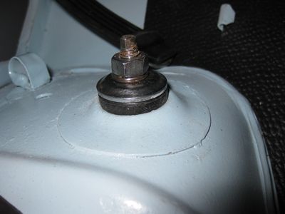

                                  A Platinum …… spero ti vada bene così il particolare degli ammortizzatori 😛 😛 😛 …altrimenti mi suicido o mi ammazzano gli amici del restauro :unsure: :unsure: :unsure: che mi dicono……..” ma chi te le mette in testa tutte queste cose ????” :blink: :blink: :blink:
