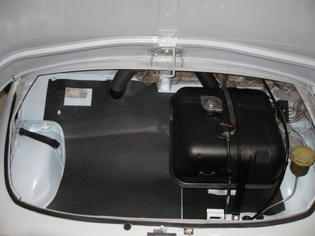

      Sì i fari sono uguali.
      #66822
      eass
        Mentre ci siamo ti dò due consigli, il primo è che il tappo del serbatoio non deve essere nero ma zincato, il secondo non riempire troppo il serbatoio del liquido freni purtroppo anche con le guarnizioni nuove la tenuta del coperchio non è garantita e una fuoriuscita anche minima di olio dei freni è delteria per la vernice.

            Grazie dei complimenti a David e grazie dei suggerimenti al “Prof. ” Eass che come ho letto anche su altri forum è definito un super esperto in materia.
            1) Per quanto riguarda il riempimento del serbatoio dei liquidi freni ho già subito a mie spese una piccola perdita del liquido stesso ed ho “penato” non poco per ripristinare la vernice.
            2) per quanto concerne il tappo benzina Eass ti riferisci al tappo vero e proprio oppure a quello da dove parte il tubo benzina ????? (Il primo è metallico)
