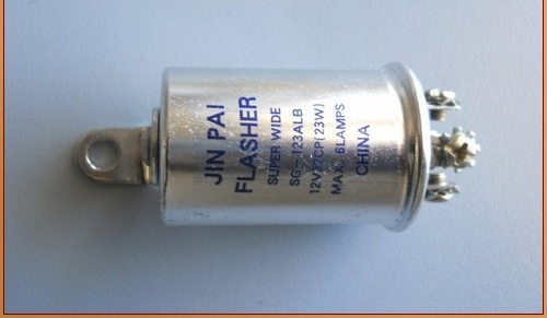

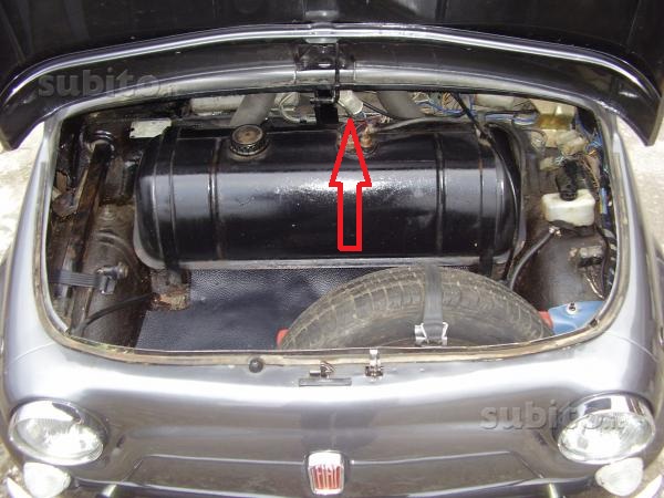

      prova a cambiare questo
      #218728
      Aperol
        Ok, proverò a cambiare l’intermittenza e poi ti farò sapere.
        Grazie Calimero!
        #218743
        fabio. n
          Ciao, purtroppo non sei l’unico ad avere avuto questo problema e quoto il consiglio di calimero 😉
