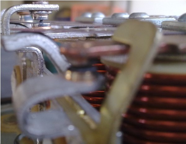

        HO GIà CONTROLLATO!I CONTATTI SONO DA SINISTRA CHIUSO CHIUSO APERTO.IL SECONDO PERò HA UN PICCOLO SPILLO CHE DETERMINA IL CONTATTO CON L’ ALTRA PIASTRINA.VORREI ALLEGARE LA FOTO MA NON CI RIESCO..

          Bernie
            le foto devono essere max 400 kb 😉

            rikis
              ok grazie!ora devo solo compattare le foto!!
              per il resto ho risolto, erano le spazzole!
