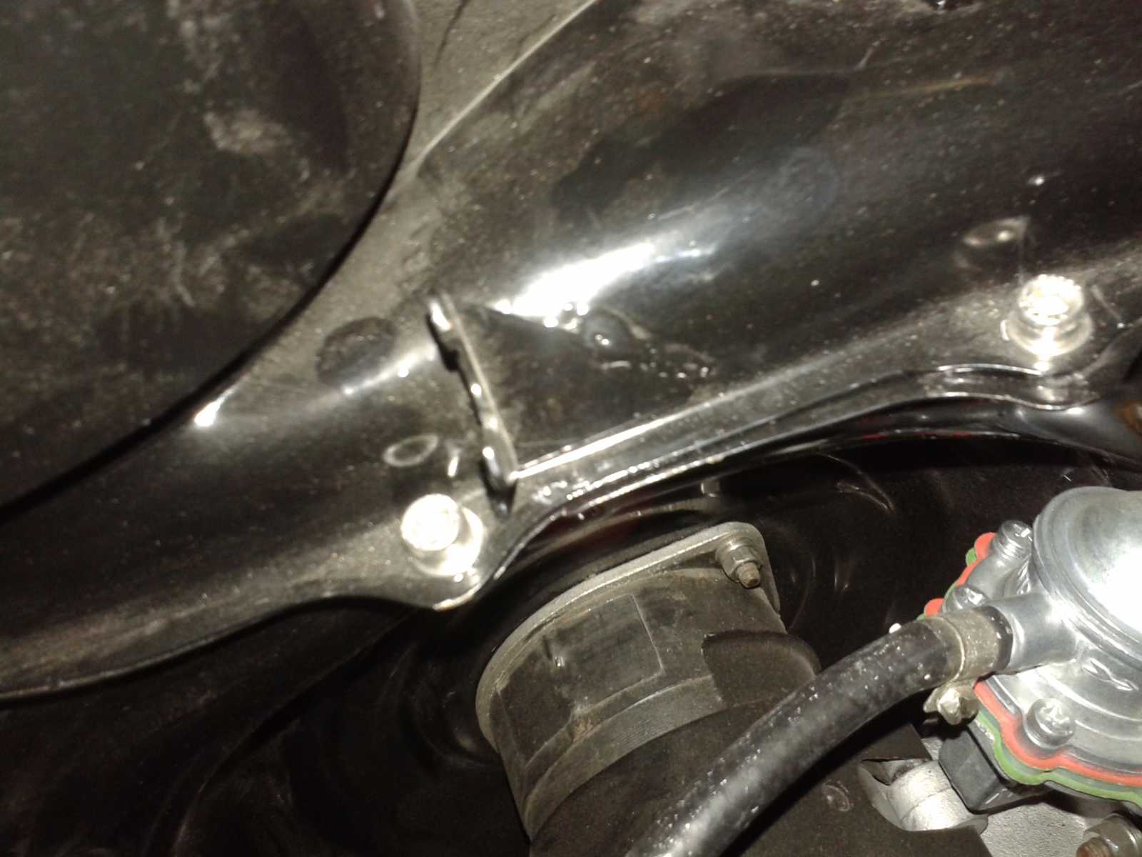

            Ciao cb73, mi chiamo Emiliano ed anche io sono un possessore di una F del ’65. Perdonami se mi permetto di indicarti che il carter portafiltro non è giusto per la tua 8b. Manca la staffa porta cavi che va alla bobina posizionata a sx.
            Comunque complimenti vai alla grande.

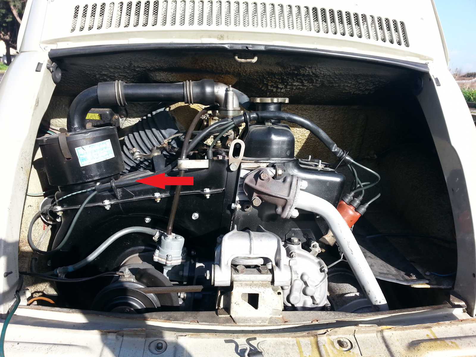

              Ciao Emiliano, hai una foto di questa staffa?
              #360810
                Ciao Emiliano, immagino tu ti riferisca a questa….

                  #360814
                    Foto di repertorio…..

                      Cavolo Emiliano grazie per avermelo fatto notare
                      Non ci avevo fatto caso mi metterò subito alla ricerca del carter giusto 😉

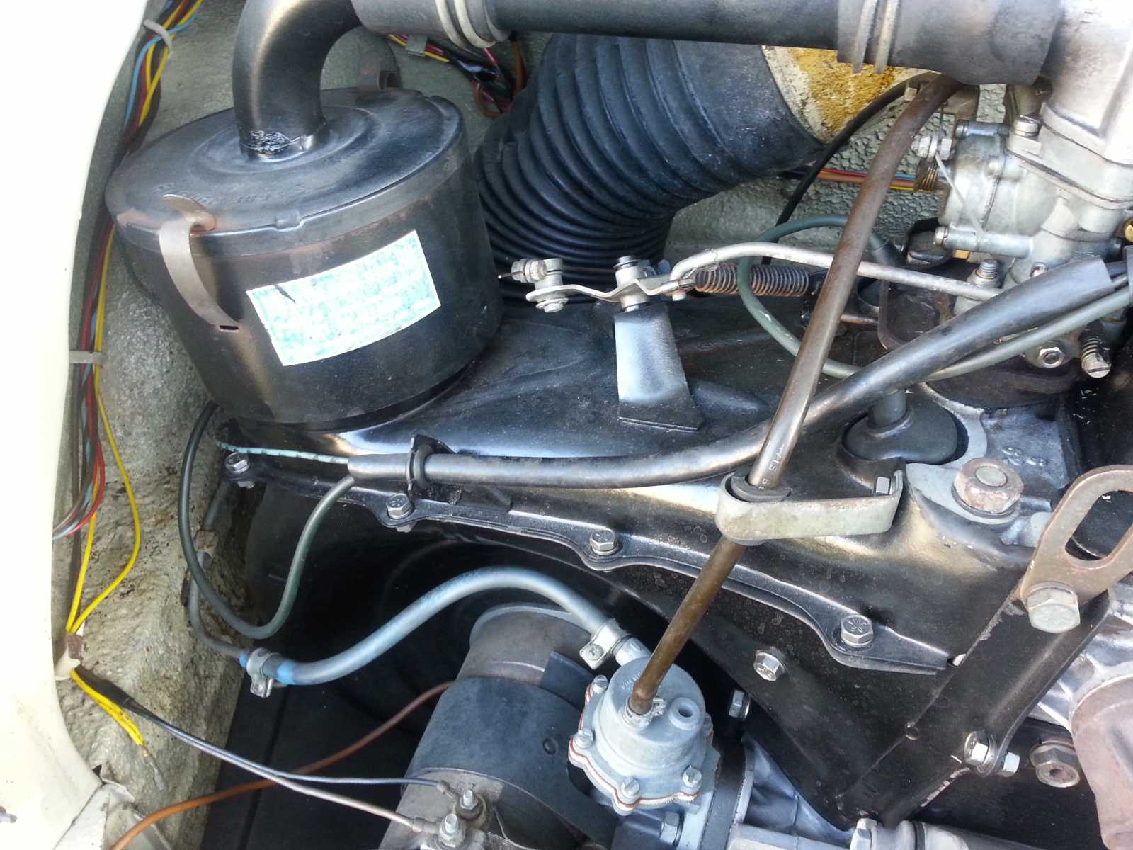

                      #360823
                        Andrea grazie per la foto
                        ne avresti una del carter in primo piano ?
                        peccato non avere la tua 500 qui vicino
                        :cheer:

                            [quote=”cb73″ post=264563]Andrea grazie per la foto
                            :cheer:[/quote]
                            Per adesso ho solo questa…..
                            Ovviamente nel weekend posso fotografarti ciò che ti serve……

                              No Andrea va benissimo quella foto
                              se vedo bene la linguetta passa cavo era puntata sul carter
                              ora capisco cosa erano quei due punti che ho molato :unsure: :unsure:
                              probabilmente nel tempo si è piegata la staffa è qualcuno ha pensato bene di toglierla. :angry: ora vedo se riesco a trovare un carter originale altrimenti ti richiederlo foto nel dettaglio e vedrò di ricostruirlo . 😉

                                  [quote=”Andrea.Effe1965″ post=264553]Ciao Emiliano, immagino tu ti riferisca a questa….
                                  [/quote]
                                  Esatto Andrea proprio quella 😉
