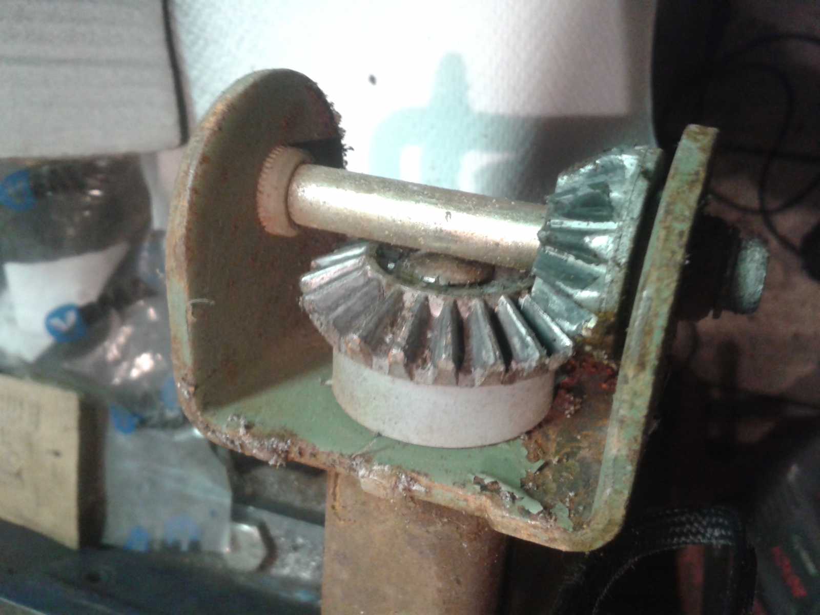

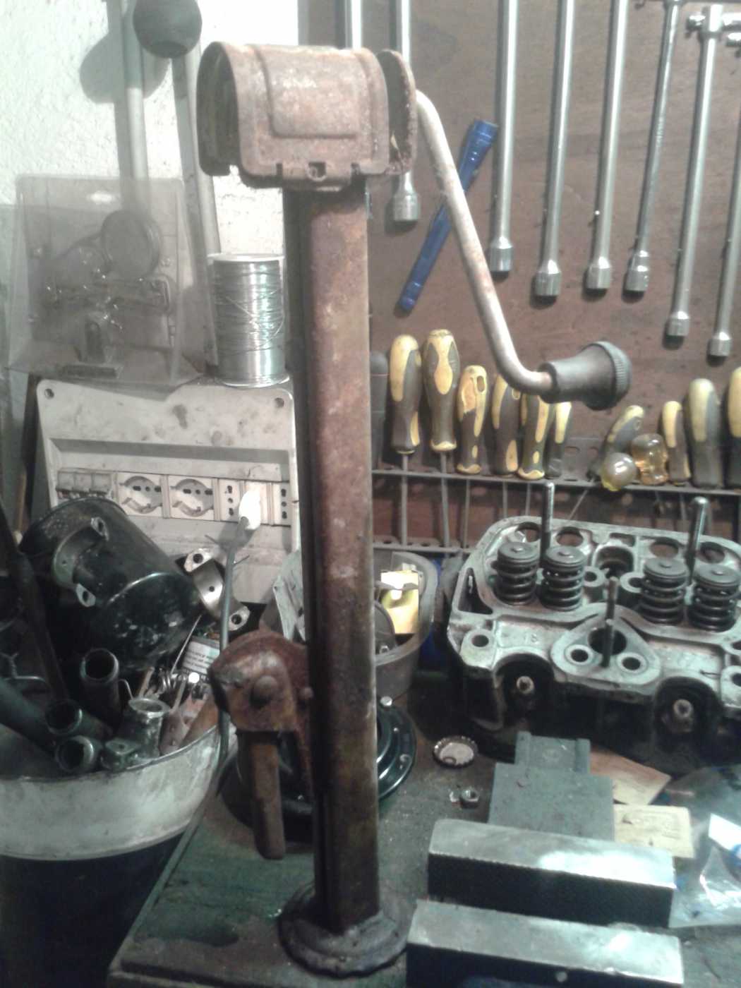

      Intanto i lavori per il ripristino continuano
      e questa volta è toccato al crik
      che esternamente era messo maluccio
      ma poi smontato al suo interno, la vite senza fine era ancora peggio 🙁 🙁
      completamente rosicchiata dalla ruggine :angry: :angry:
      quindi per ora restauro sospeso fino a quando non troverò un altro martinetto un po più ben messo
      o in alternativa spero di trovare un interno di un crik in buono stato.
      A dire il vero, ho acquistato da uno sfascio un crik della panda, per recuperare l’interno ed eventualmente risolvere il problema, ma nonostante il sistema di costruzione sia il medesimo e l’ingranaggio in testa corrisponda al 100% come anche il passo della vite senza fine , non ho potuto portare a termine il lavoro, perché solo all’ultimo mi sono accorto che il diametro delle due viti senza fine era differente di qualche decimo di millimetro ( quello della panda è più grosso ) 🙁 🙁
      così tutto è saltato e anche il crik della panda è finito nel ferro :sick: :sick:

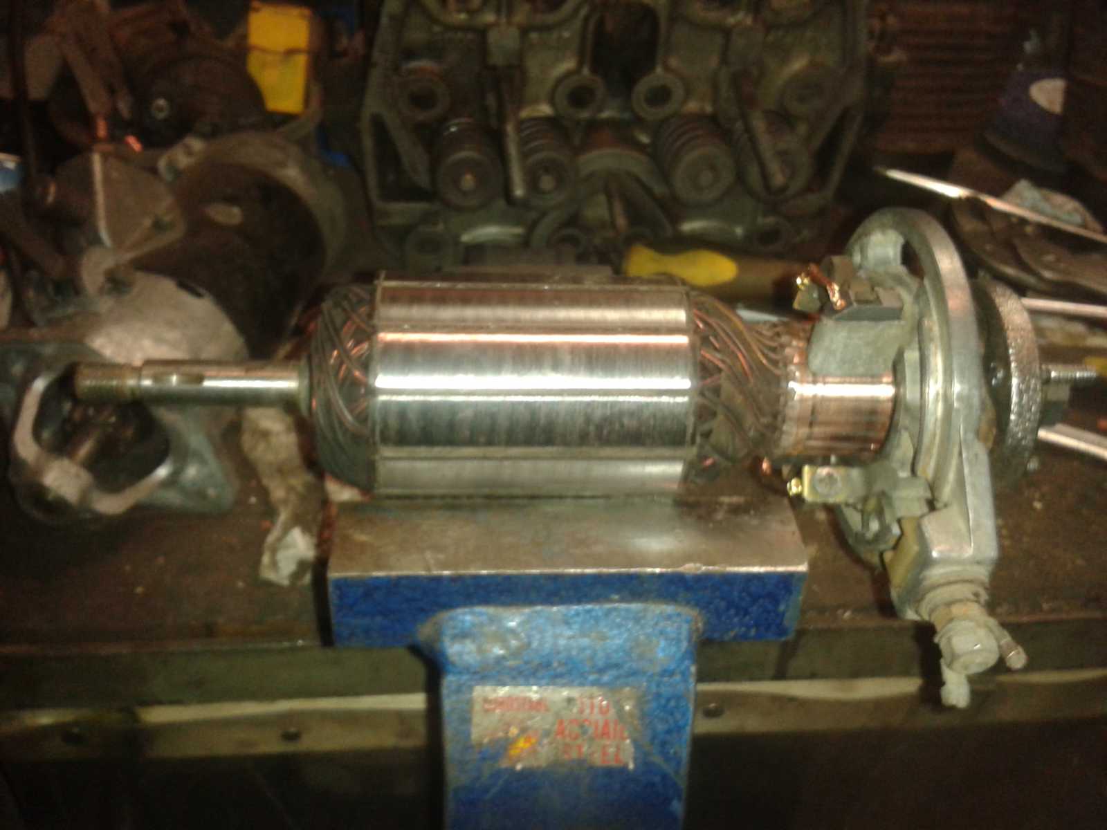

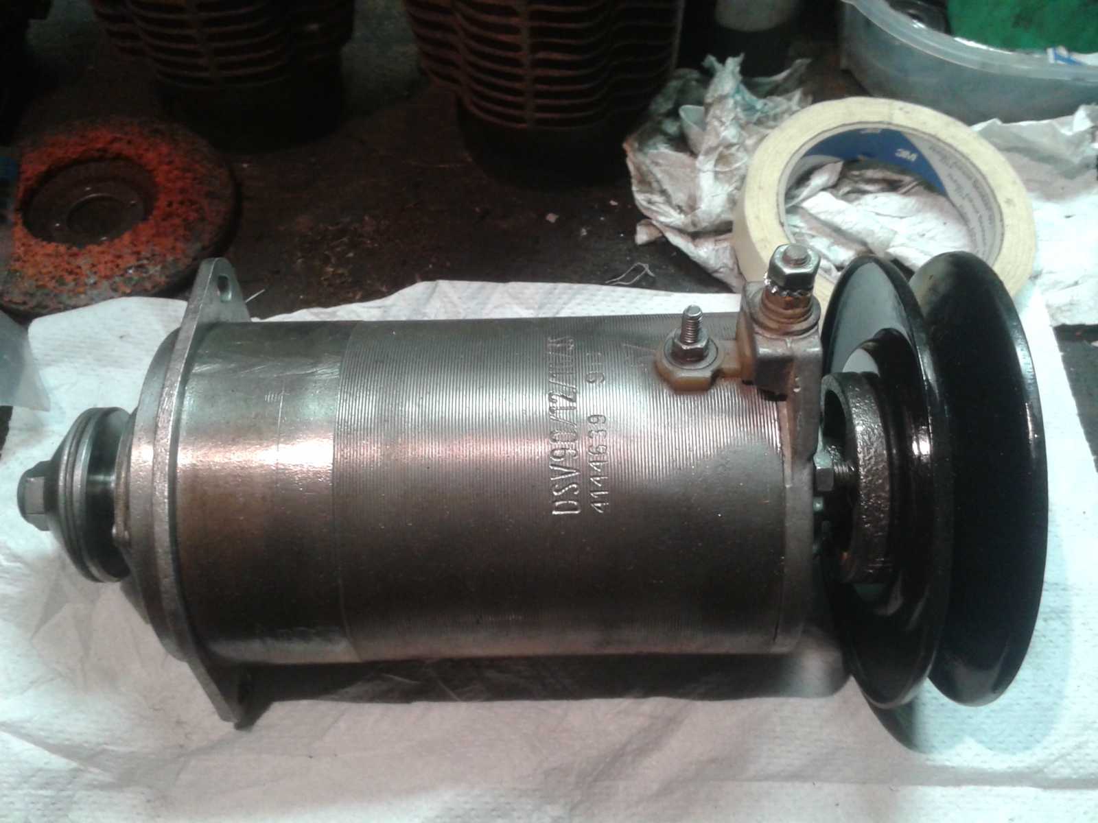

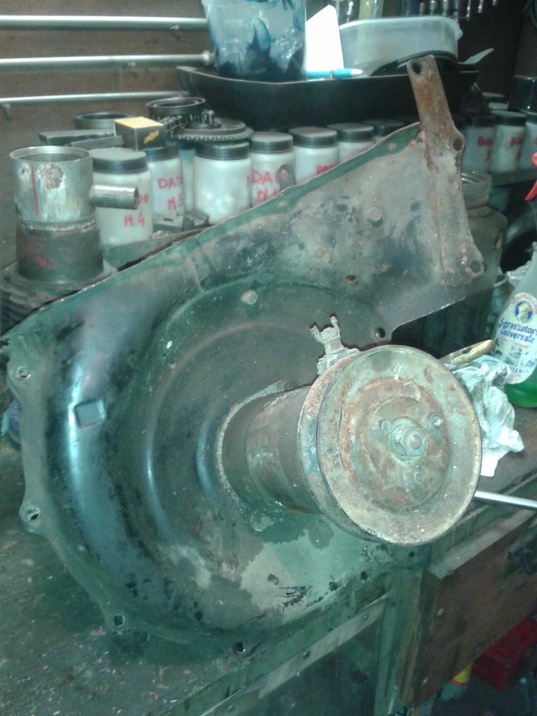

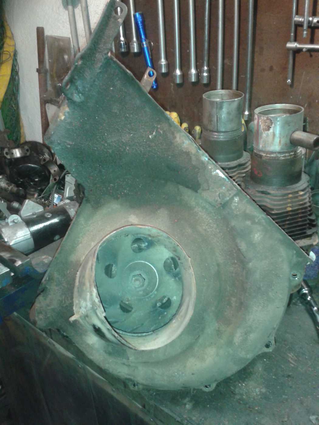

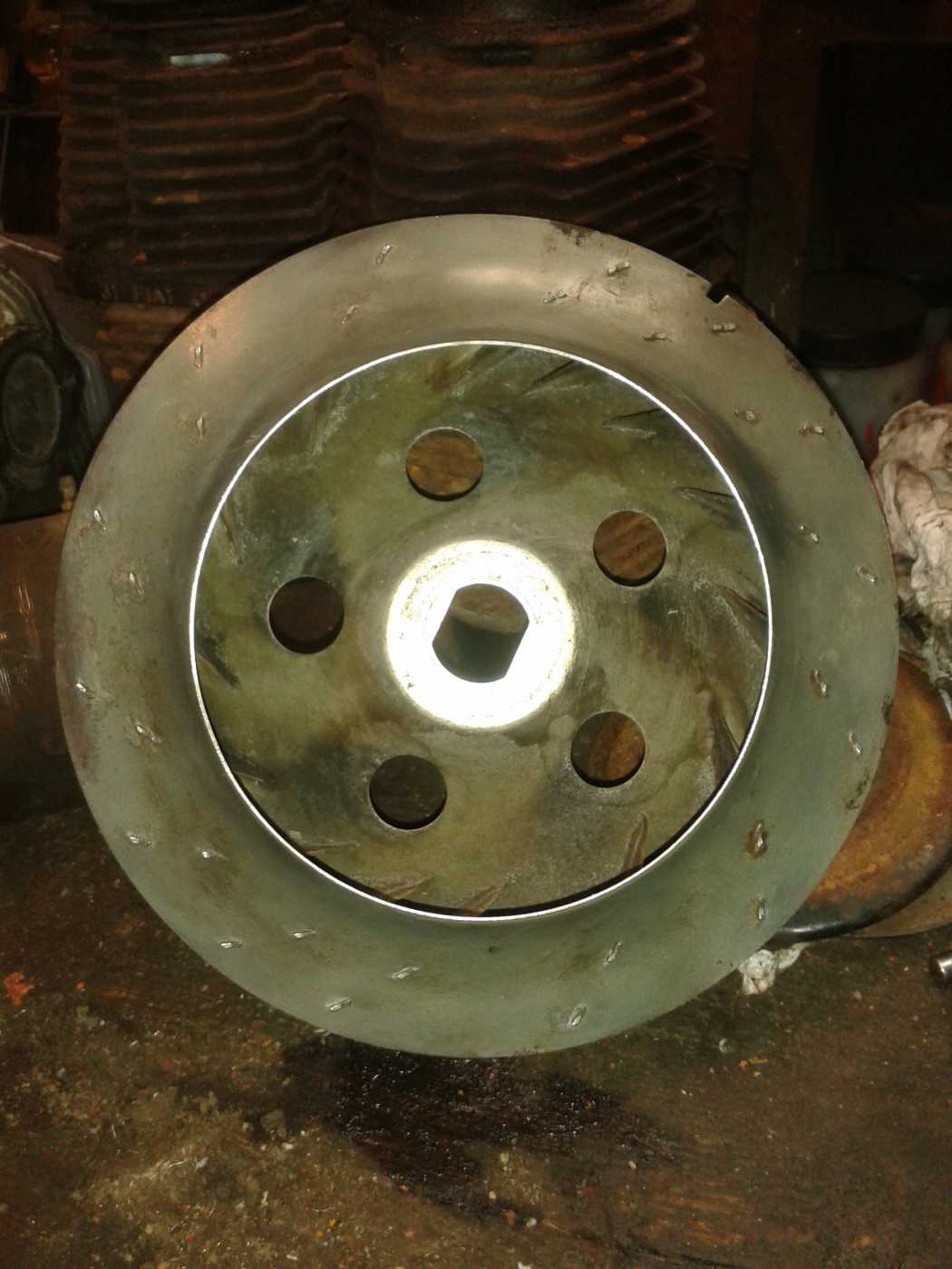

        Sospeso quel particolare, ho deciso di procedere con la dinamo
        così ho aperto la chiocciola e tolto la ventola per avere in mano la dinamo
        e procedere con il lavoro.

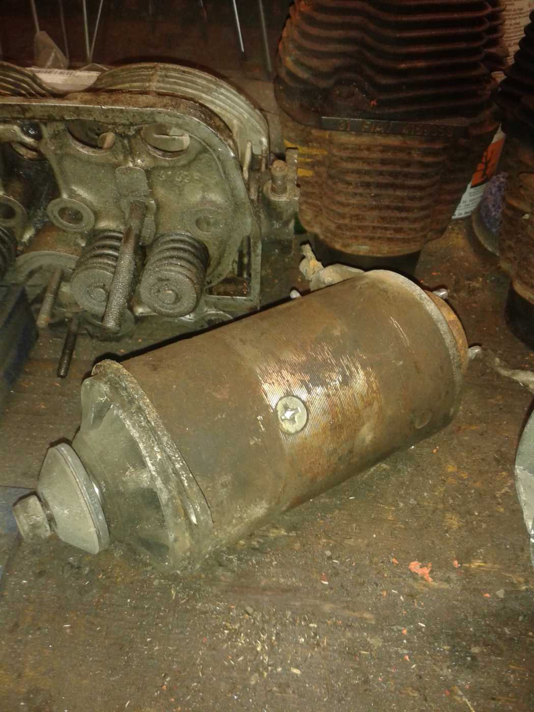

        #360292

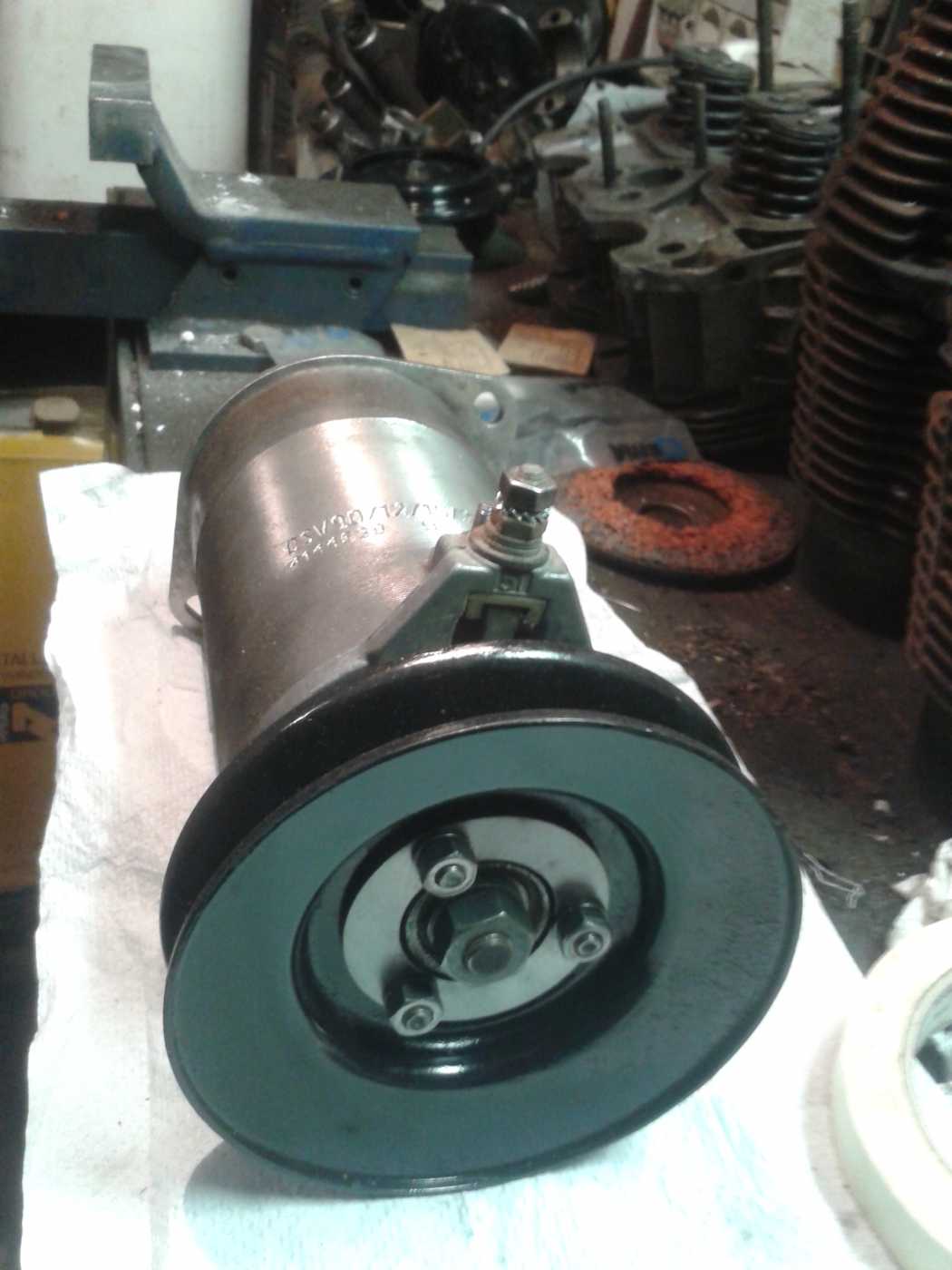

          Come lavori per la revisione della dinamo, ho optato per :
          lucidatura indotto
          sostituzione cuscinetto lato cinghia
          sostituzione carboncini
          ho lasciato da sostituire il cuscinetto lato ventola, nonostante ne avessi due nuovi a disposizione, in quanto non rumoroso e privo di gioco, quindi per non alterare l’originalità dei chiodi d’alluminio, ho deciso lasciar stare il suo originale .
          Dopo di che ho ripulito l’involucro cercando di renderlo come uscito dalla fabbrica. :cheer: :cheer:

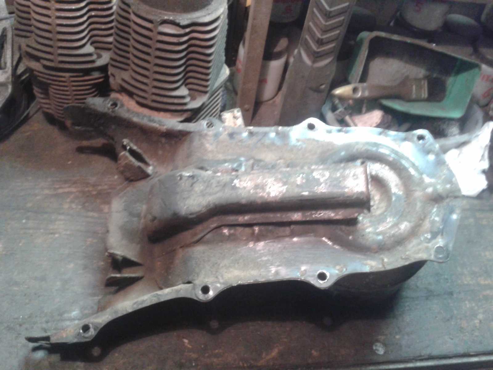

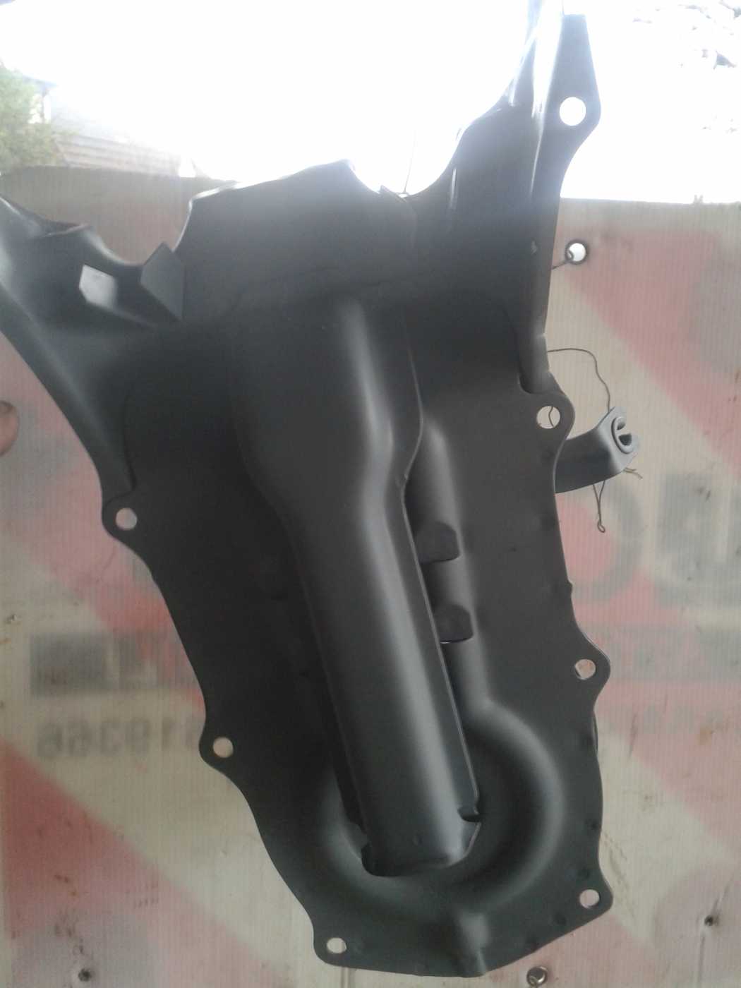

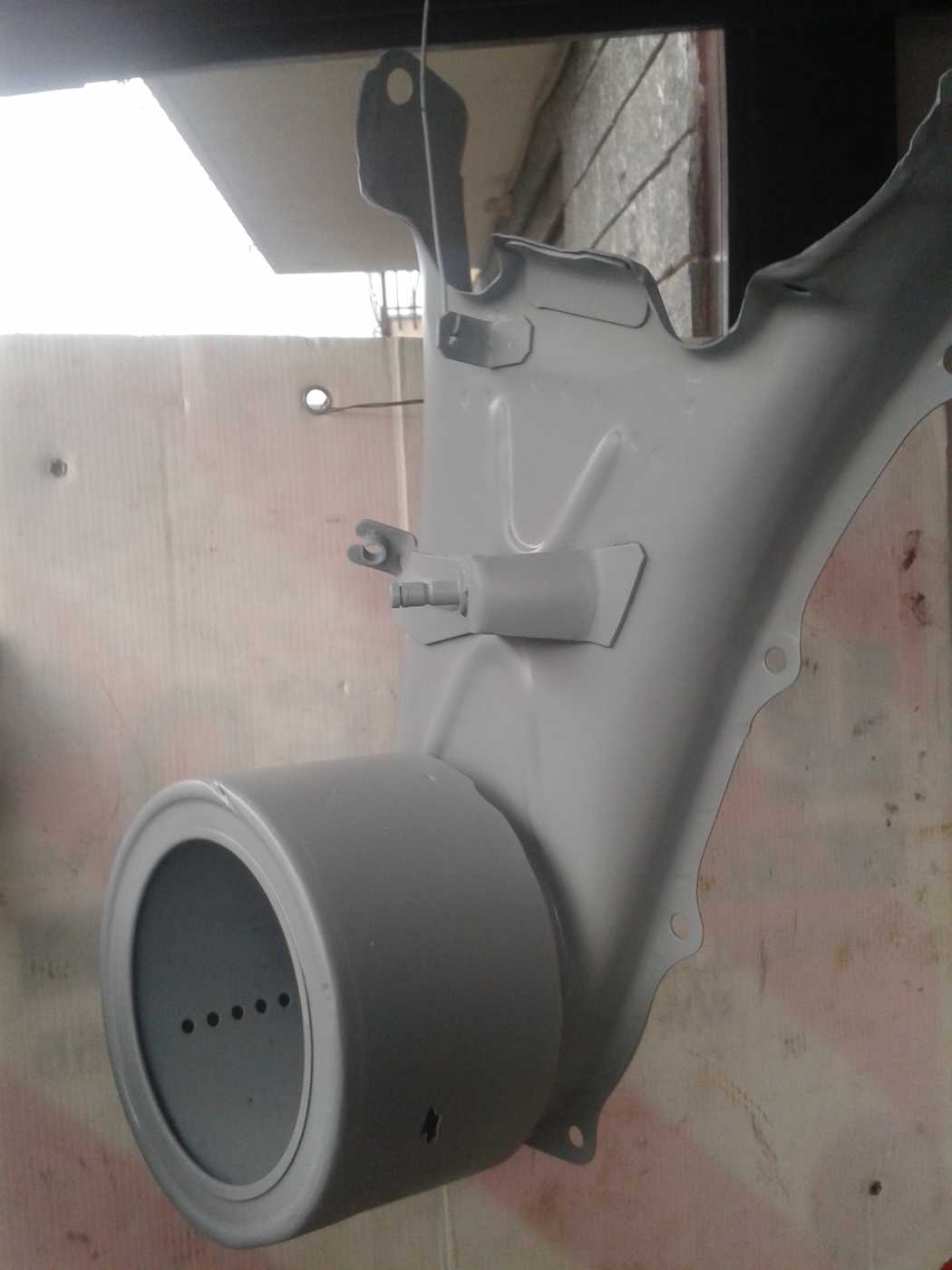

            Così finita la dinamo ho preso per le corna il carter del filtro dell’aria
            e dopo averlo sverniciato ho dato il fondo per proteggerlo fino alla verniciatura finale.
            Qui mi sorge un dubbio :dry: :dry:
            la colorazione corretta se non sbaglio è nero con una percentuale di 80% nero lucido e 20% nero opaco.
            Ho chiesto al colorificio e non hanno alcun problema a farmi questa miscela, anche se a loro avviso è una miscela che non risulterà mai giusta, in quanto varia a seconda dei tipi di nero usati, perchè esistono tante tonalità di nero lucido e altrettante di nero opaco. :ohmy:
            Poi mi dicono che la classica vernice, viene garantita per una temperatura fino ai 100 gradi ( tipo termosifone), dopo di che bisognerebbe passare alle vernici alte temperature, che però vengono fornite solo nel colore nero opaco, anche li la tonalità del colore varia a seconda della marca del prodotto, però ha una resistenza fino a 300,400 gradi garantiti.
            Cosa mi consigliate ???

                OK aspettiamo l’esperienza di Paolo
                ma quello che mi chiedo io è….
                a quale temperatura arrivano le lamiere motore delle nostre 500?
                Chiocciola Motore
                scatola termostato
                carter marmitta
                coppa olio
                carter riparo coppa
                caratterino tra coppa e cambio ??
                #360307
                Daderace
                  Premetto che non sono esperto di vernici e per di più è un settore che non mi attira, però ho sempre pensato che la vernice di un auto, esposta ad una giornata di sole va sicuramente ben oltre i 100 gradi…quindi mi sembra strano che una vernice normale non resista…in più, ora che ci penso, il carrozziere l’ultima volta mi ha verniciato i carter della Gianna da corsa, e sono ancora belli, ed ha usato vernice normale. Li ha fatti nel forno però… Valutando che un motore da corsa gira sempre impiccato… poi di più non saprei
                  #360308
                  francesco78
                    So che la vernice alta temperatura non richiede il fondo ovvero, si dà direttamente sul metallo.
                    Per le temperature in generale la mia risposta è non lo so… Ma di logica non dovrebbe superare i 100 gradi….
                    #360315
                    meury
                      I Carter motore li potete verniciare anche a bomboletta normale ma se vi cade della benzina sopra… son guai e si rovinano.
                      Verniciateli con vernice bicomponente, se li volete originali nero semilucido e saranno perfetti per sempre.
                      La vernice alta temperatura non va bene perché per sprigionare le sue proprietà deve scaldarsi parecchio.
                      #360317
                        Quindi Meury mi dici che la classica vernice che a dir loro resiste fino ai 100 gradi
                        mi dici che va bene???
                        Il colorificio che ho iniziato a frequentare,
                        prepara lui le bombolette di vernice ( sono un po carucce)
                        con la stessa vernice (pigmenti)
                        di quelle dei barattoli in Kg.
                        premetto che è un colorificio per carrozzerie
                        che dici potrei avere dei problemi ?? :like
                        #360318
                        meury
                          Io li farei a spruzzo con vernice bicomponente, uguale a quella da esterno vettura.
                          La vernice delle bombolette se ci cade sopra la benzia… sparisce.
                          #360792

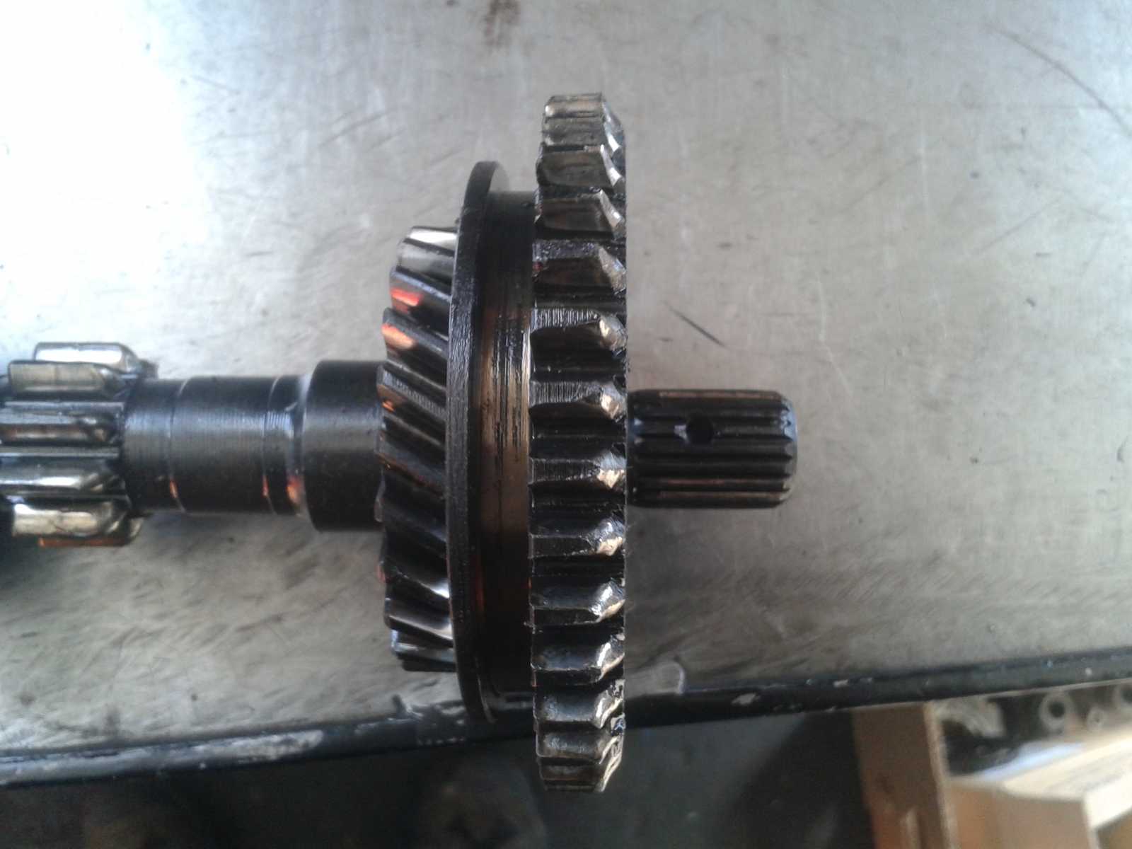

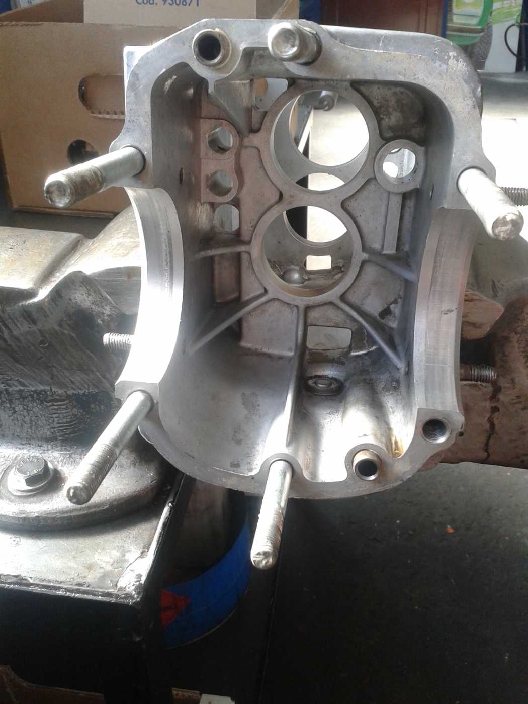

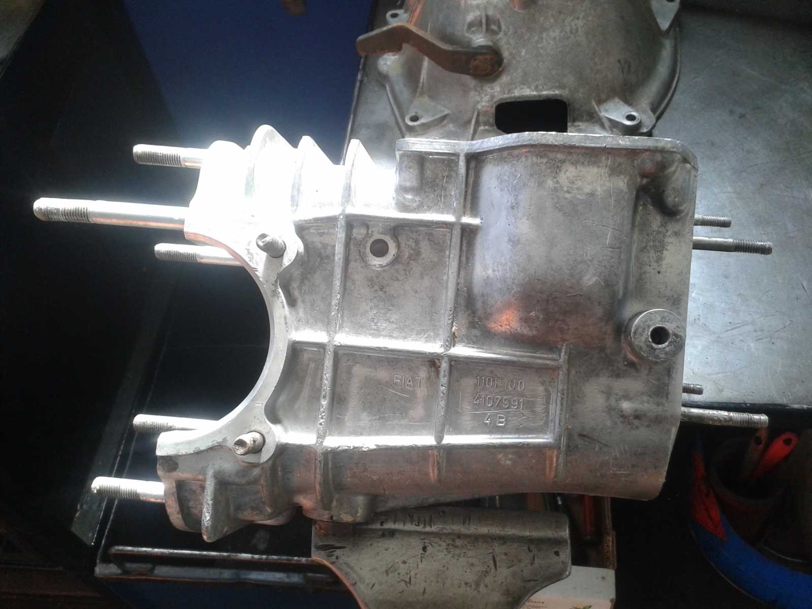

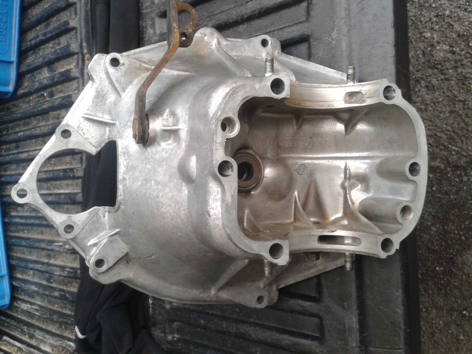

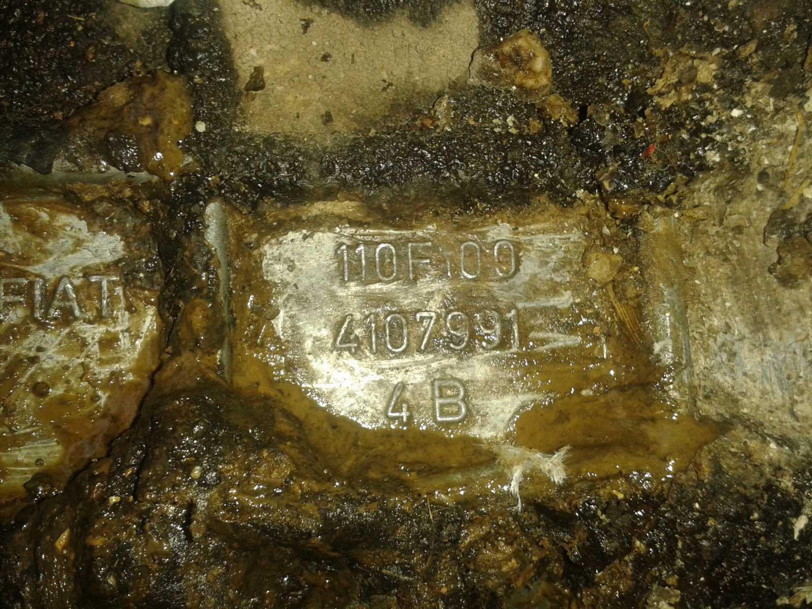

                            In questi giorni, dopo aver lasciato indietro i carter motore, ho deciso di dedicarmi al cambio :huh:
                            l’aspetto esterno non era dei migliori era ricoperto di uno strato di simil cemento, gomma da masticare, pietroline e grasso in genere :ohmy: :ohmy:
                            Ma non mi faccio prendere dallo sconforto , anche perchè come dice il detto ” L’abito non fa il monaco” :cheer:
                            Per prima cosa, tolgo un po di schifezze e mi accerto che quel cambio abbia la sigla giusta
                            e così risulta :like
                            primo test superato :laugh: :laugh:

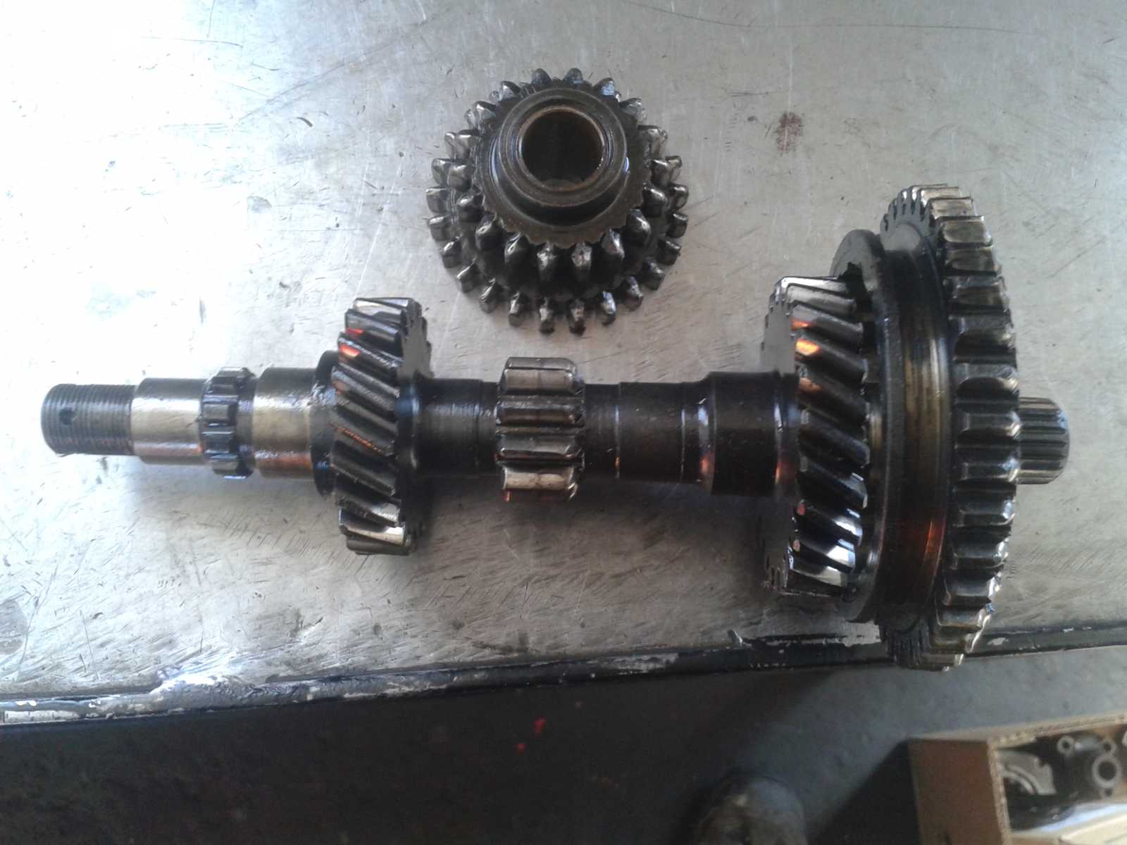

                            poi tolgo il coperchio superiore e mi accerto delle reali condizioni degli ingranaggi :whistle:
                            e li mi accorgo che l’ingranaggio della prima è molto compromesso :angry: :angry:
                            La cosa mi turba e non mi turba e ripiego su un altro cambio ( donatore)
                            che ho a disposizione per vedere lo stato di questi ingranaggi ed eventualmente prendere questi :whistle: :whistle:
                            Una volta aperto, e ripulito un po da una melma color ruggine
                            vedo che gli ingranaggi sono ok anche se da ripulire ben bene :sick:
                            molto probabilmente erano stati sostituiti non tanto tempo prima di fermare la macchina
                            peccato che avesse una cuffia del semiasse rotta e che da li entrò dell’acqua.
                            Smonto il tutto ma una volta che ho gli ingranaggi in mano mi accorgo che purtroppo
                            la ruggine ha intaccato la cementificazione :angry: :angry:
                            e così mi ritrovo con due cambi e non riesco a farne uno :angry: :angry:
                            Mio cugino ( ex meccanico) che mi aiuta a rifare il cambio
                            in quanto io non ne ho mai aperto uno :blush: :blush:
                            mi consiglia di non mettere quegli ingranaggi perchè rischio di ritrovarmi un cambio che dopo
                            un miliaio di chilometri inizierebbe a essere rumoroso e con il riscio che qualche dente salti :unsure: :unsure:
                            quindi per ora mi dedicherò a ripulire il tutto
                            in attesa dei vostri pareri ed esperienze.
                            #360793
                              Dato l’importante lavoro che stai facendo, per un componente così io opterei per pezzi nuovi…….

                                La vernice bicomponente in bomboletta non te la consiglio perchè tende a seccarsi dentro il contenitore in poco tempo 1/2 ore massimo,poi se non hai il forno ti viene fuori un lavoro a metà.
                                Meglio le catalizzate date con la pistola in cabina forno
                                Meglio ancora le vernici a polvere 😉
                                #360798
                                  Grazie Andrea, mi fa sempre piacere ricevere i tuoi interventi e consigli :like
                                  ho provato a guardare in rete per l’acquisto della tripla :blush:
                                  e parte il costo ( diciamo non dei più economici) :angry:
                                  ho letto diverse contraddizioni sul materiale e sulla durata di questi prodotti :ohmy: :ohmy:
                                  che mi consigli ???
