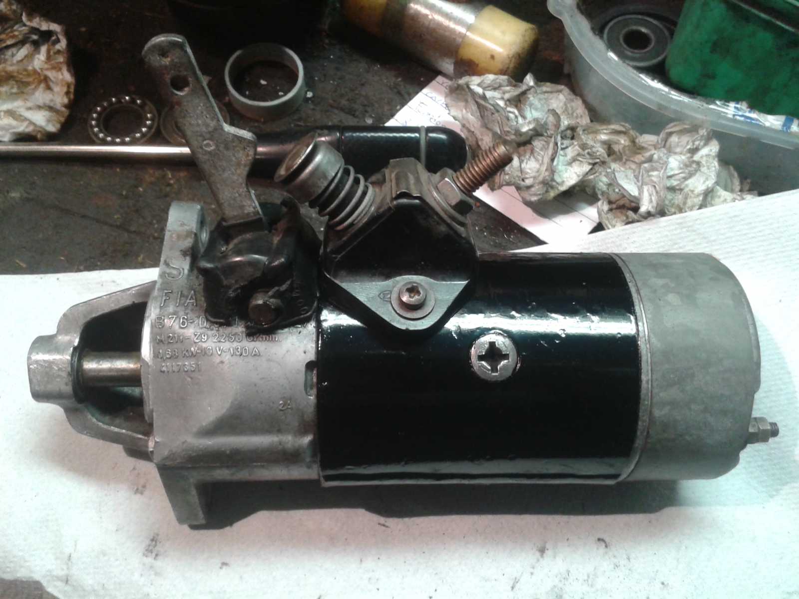

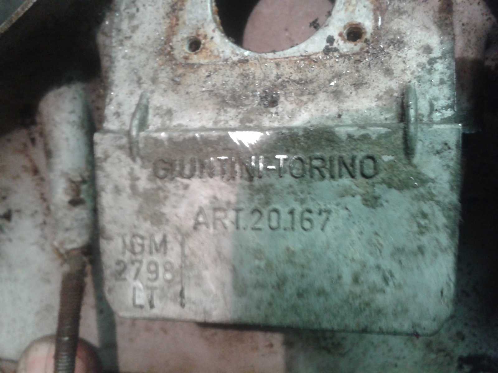

                  Come vi dicevo in precedenza, durante questo periodo di attesa :angry:
                  mi sono dedicato al ripristino di alcune parti come ad esempio il motorino d’avviamento
                  revisionato al 100% con sostituzione boccole e carboncini
                  e questo è il risultato

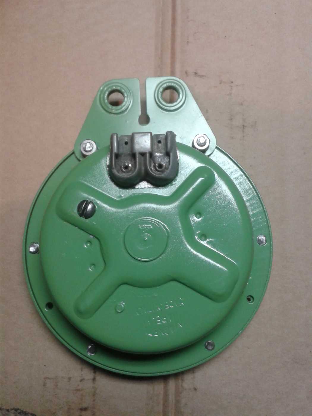

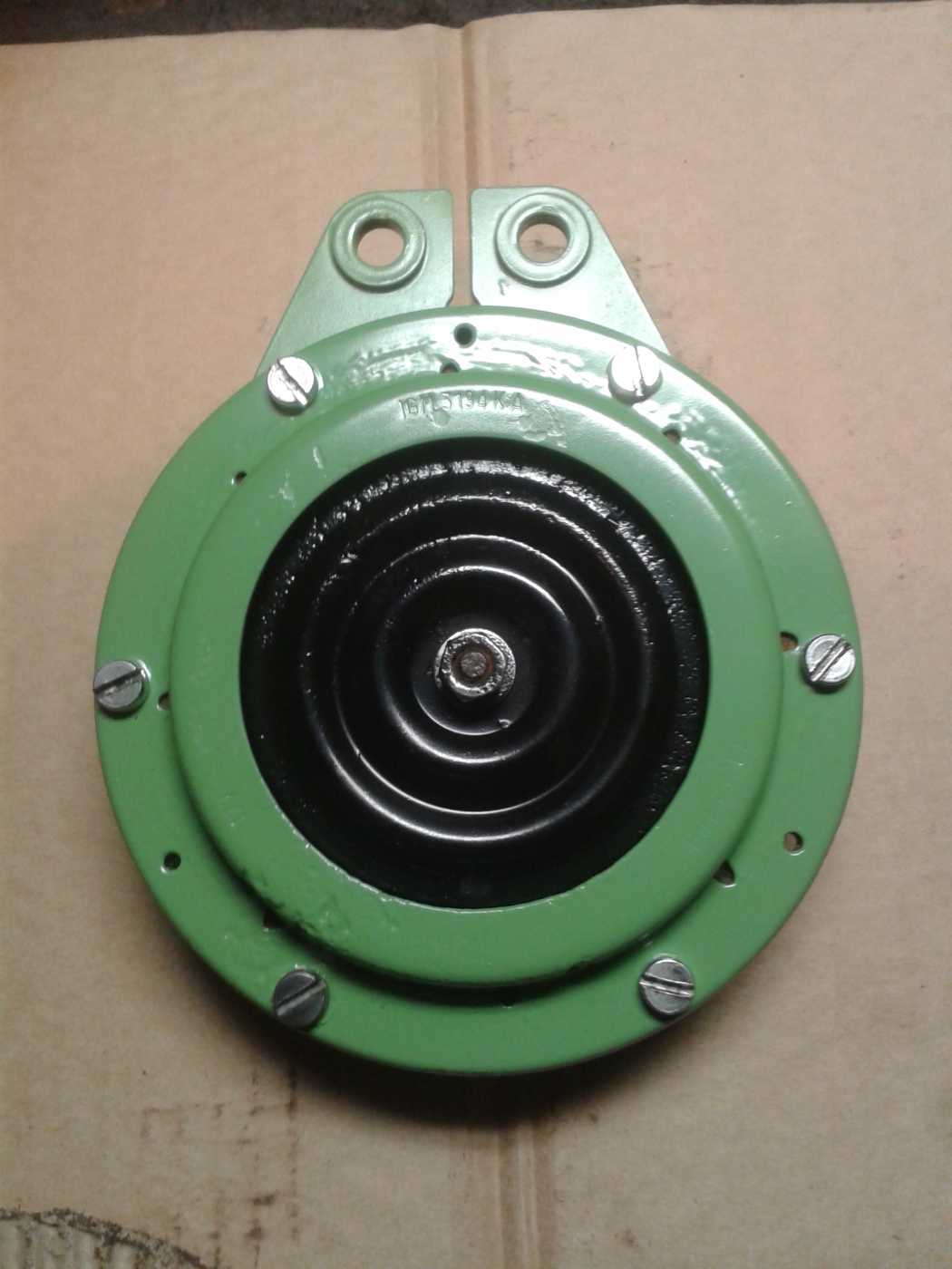

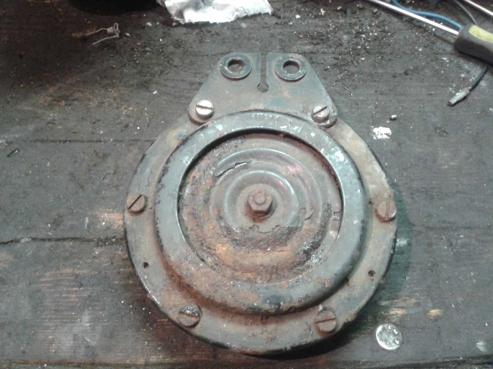

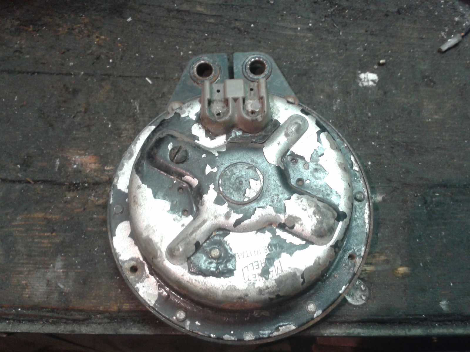

                    Sono poi passato alla tromba del clacson
                    e questa è stata la sua trasformazione

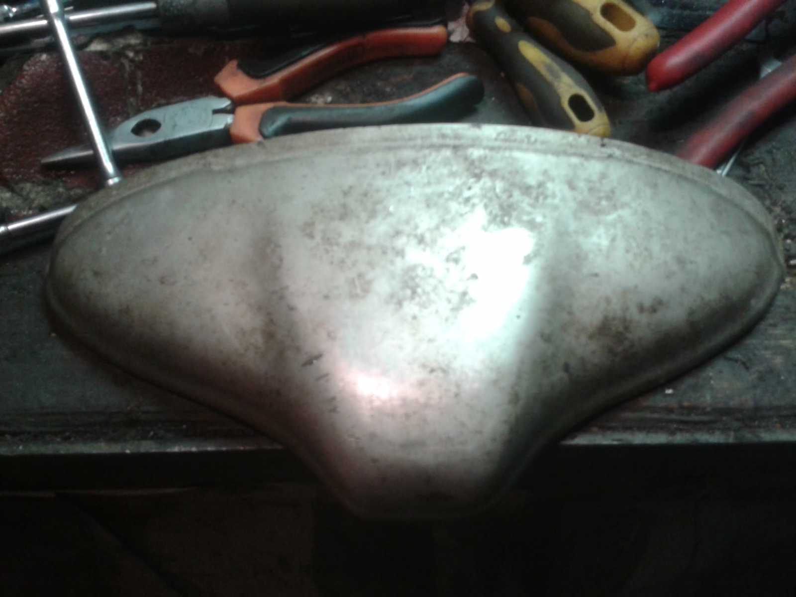

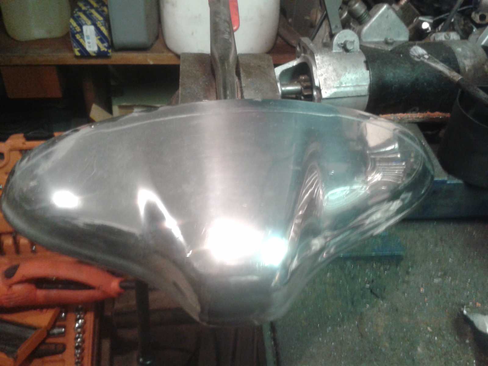

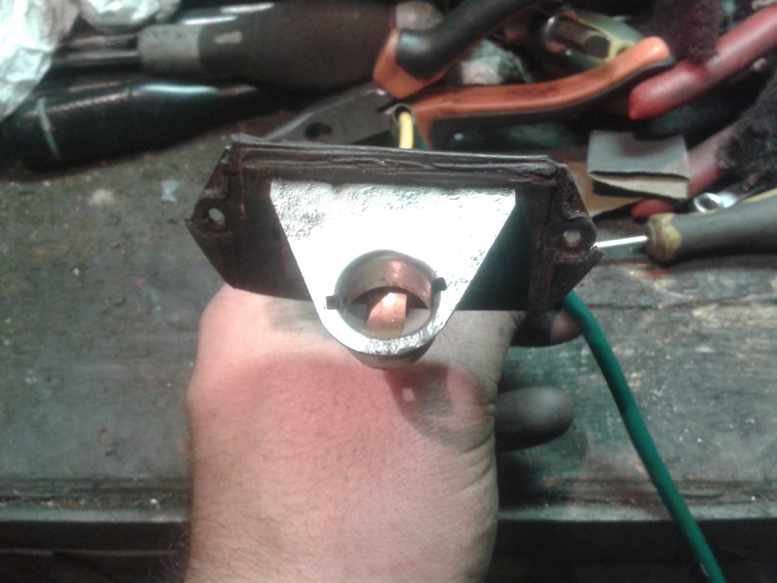

                      Anche la luce targa in alluminio ha ottenuto un repassage :laugh:

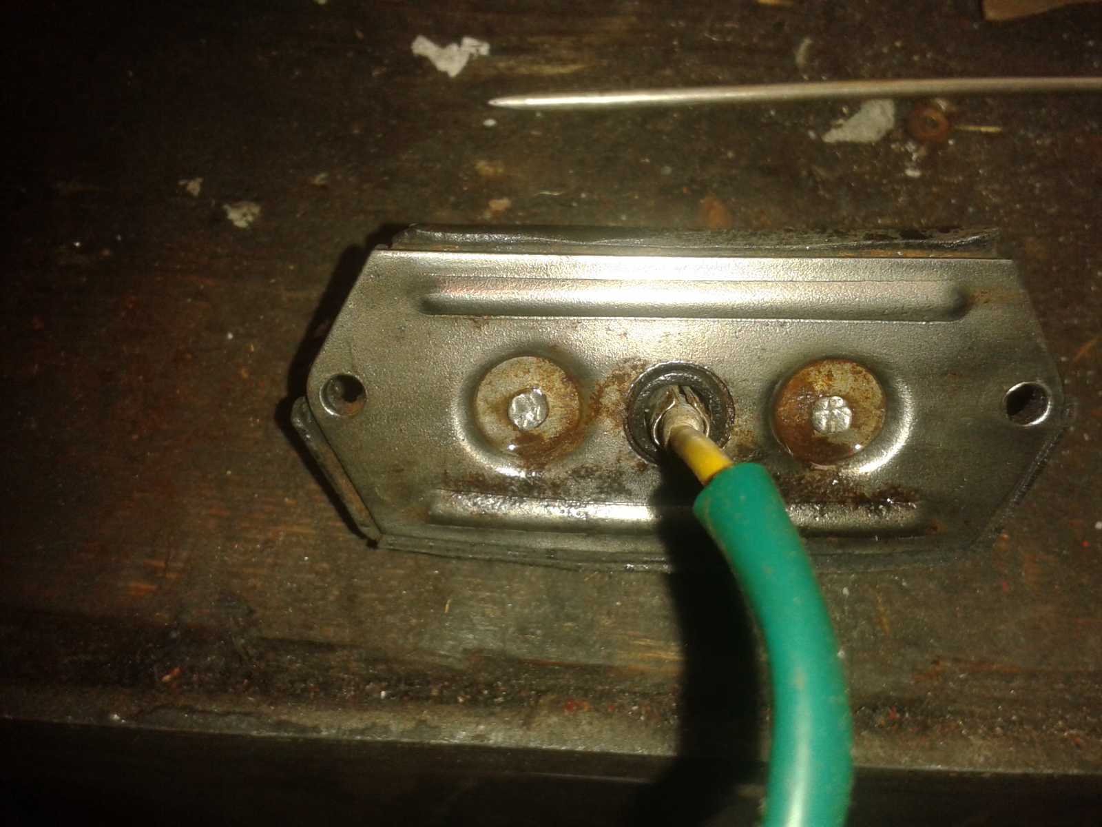

                      anche i contatti elettrici andavano rivisti :ohmy:
                      e il risultato dopo tanto olio di gomito è stato eccellente

                          2 cose…
                          Sul motorino avviamento ti manca il gommino sopra il contatto della messa in moto.
                          Nel tuo caso la membrana del clacson sembrava verde invece che nera.
                          (Bello rompere le scatole agli altri … ) 😛
                          #360244
                          francesco78
                            Ah… Potevi lucidare i contatti del clacson…
                            #360270
                            Record Monza
                              L’interruttore del motorino è del 126 a dirla tutta :laugh: :laugh:

                                  Francesco per il gommino
                                  purtroppo ne era sprovvisto 🙁
                                  e per la membrana del clacson non riesco a capire quale altra parte va nera :huh: :huh:
                                  Record dici che l’interruttore del motorino che è stato montato si riferisce a quello della 126 ???
                                  In tal caso provvedo subito a sostituirlo con quello della 500 😉 😉
