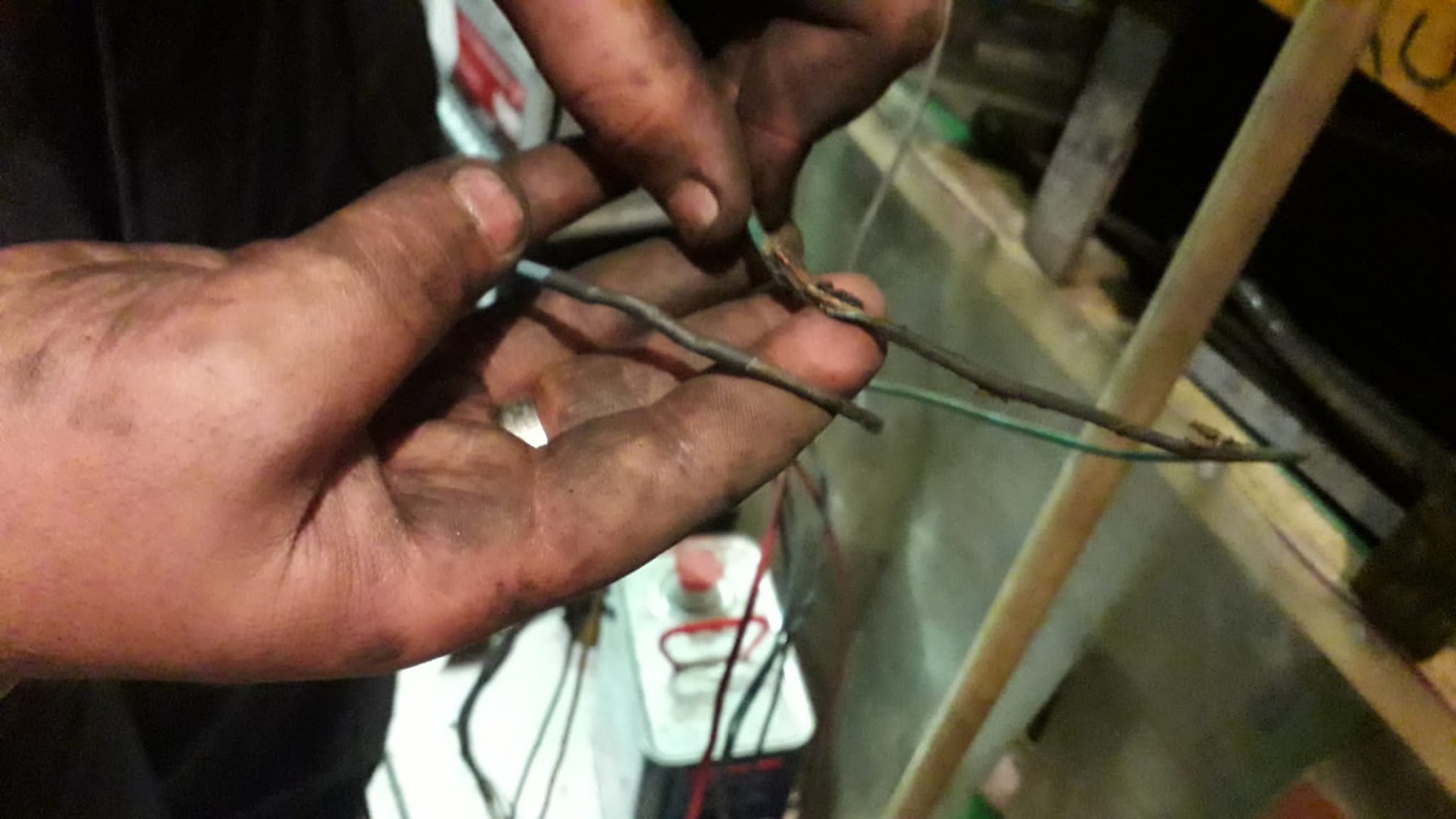

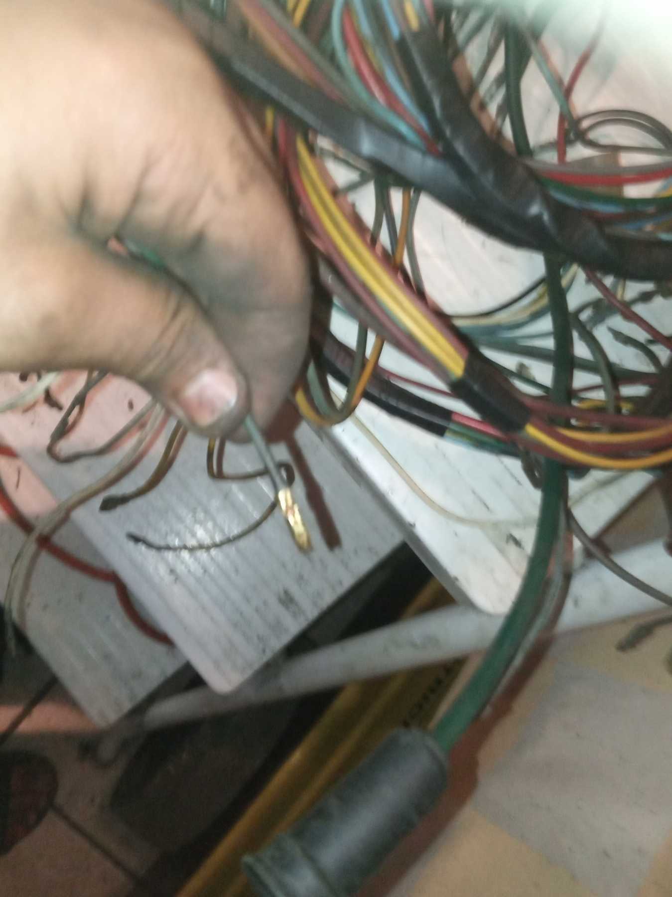

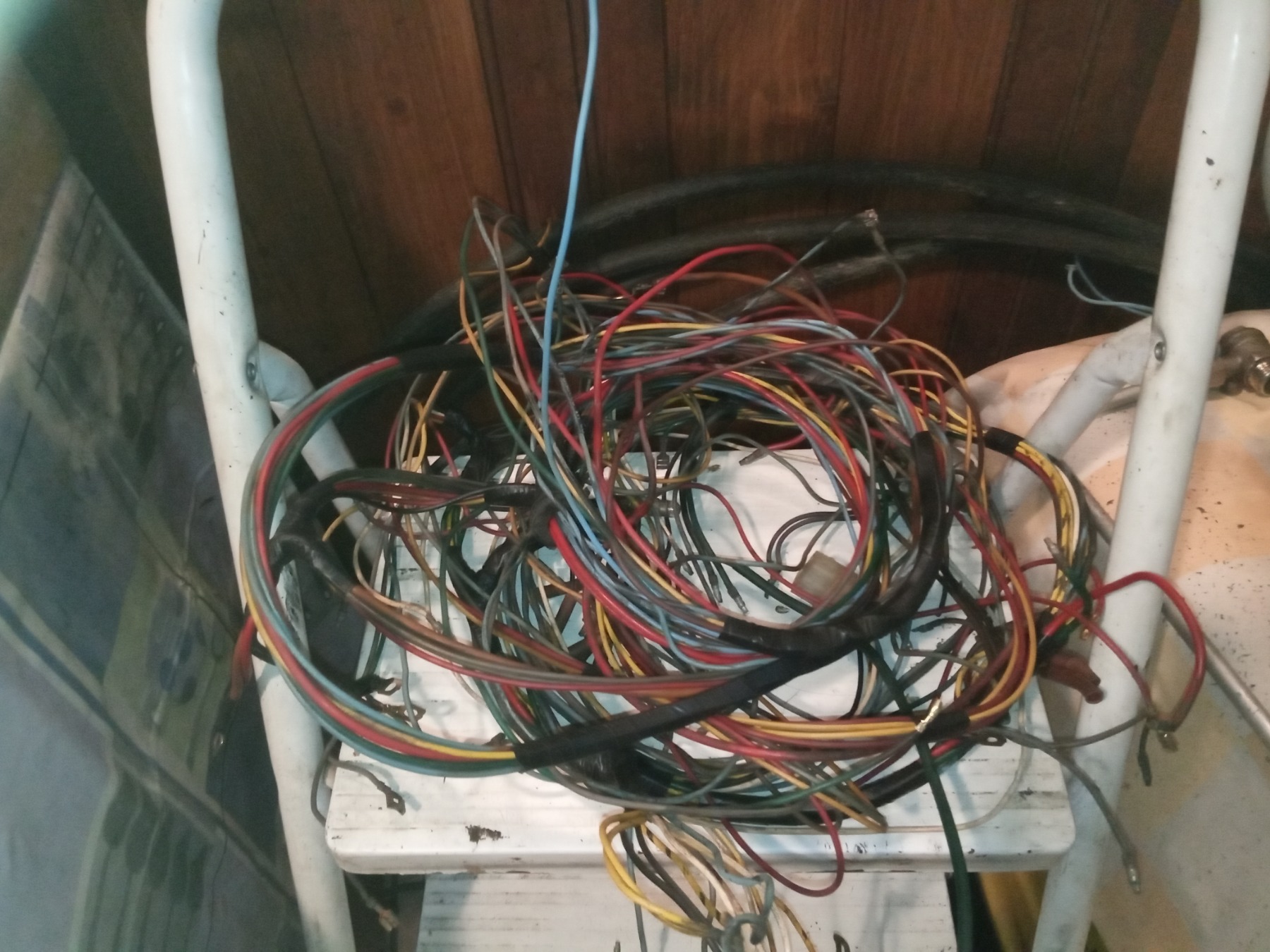

        In effetti babbo hai ragione, difatti dopo più di un mese dalla fine della scuola mi sono convinto a iniziare il restauro degli ultimi pezzi che mancavano all’appello dei restaurati dopo la suddivisione nelle scatole. La prima cosa da risistemare era l’impianto elettrico che era in condizioni veramente pietose, ma con santa pazienza in due sere, mentre la mamma guardava le partite di calcio e il babbo cercava di togliersi quei piccoli lavoretti che si erano aggiunti alla montagna di lavori che ancora lo affliggono io ho risistemato tutto il mio impianto elettrico.
        Prima di iniziare a pulirlo ho valutato le condizioni in cui si trovava e non mi sembrava messo malissimo ma quando ho iniziato a pulirlo ecco i primi danni
        Così ho dovuto cambiare interi pezzi di filo presi da un impianto recuperato (li ho cambiati con quelli e non con cavi nuovi per mantenere il più possibile colori e spessori originali dei fili). Una volta fatte tutte le pezze necessarie si parte con la pulizzina dei fili, uno per uno con paglietta e benzina (dato che l’impianto era ricoperto di grasso, mastice e catrame dei fondi)
        Ed ecco che in quattro e quattrotto l’impianto è completamente come nuovo
        Purtroppo a malincuore ho dovuto cambiare anche degli spinotti dato che gli originali erano o inesistenti o rotti o troppo ossidati per poter fare bene il proprio dovere
        Sono al settimo cielo, la pila di pezzi da montare aumenta e quella dei pezzi da pulire e revisionare diminuisce :laugh:

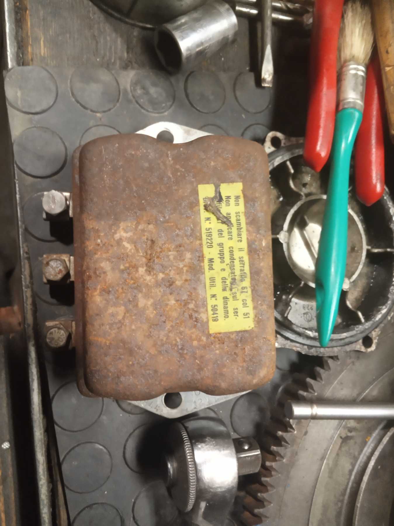

          Dopo l’impianto elettrico non ho seguito un ordine di restauro ben definito dei componenti, il mio ordine era chiudere gli occhi, pescare dalla scatola dei pezzi non revisionati qualcosa e restaurarlo, il primo pezzo sottoposto al restauro è stato il regolatore di tensione, che era in condizioni diciamo accettabili.
          Inizialmente, non avendone mai smontato uno, avevo un po’di timore nel farlo da solo, ma una volta tolte le due viti del coperchio il timore è svanito. Allora con santa pazienza e l’ausilio della mola da banco ho sverniciato tutto il coperchio e ho lucidato tutte le viti e tutti i bulloncini; e dopo una bella mano di vernice nera, un adesivo pari all’originale riprodotto in massa da mio padre, una pagliettata a tutti i contatti ossidati e una nuova guarnizione del coperchio ecco che il regolatore torna al suo vecchio splendore
          Un altro oggetto in più da aggiungere alla lista dei pezzi restaurati

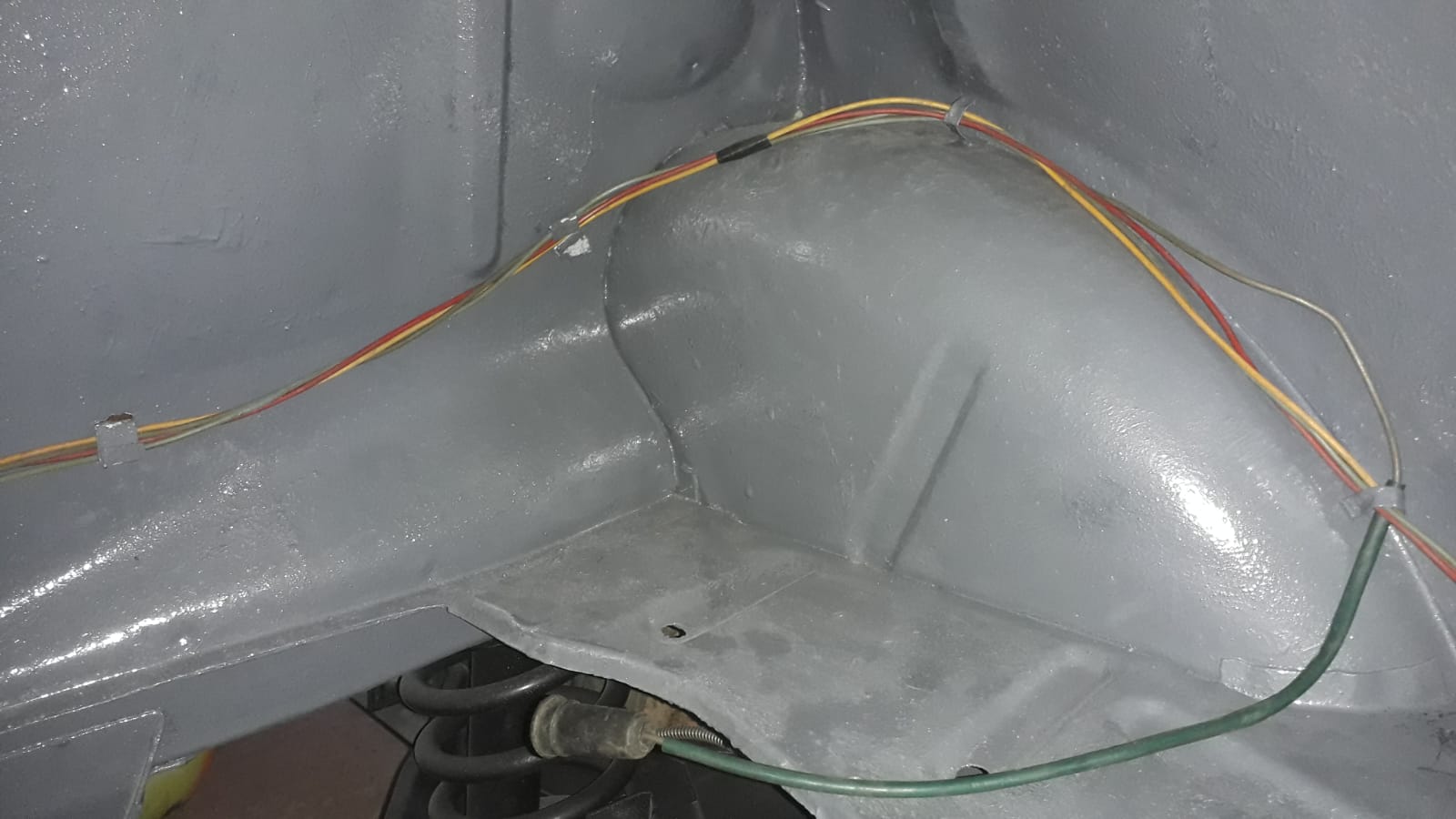

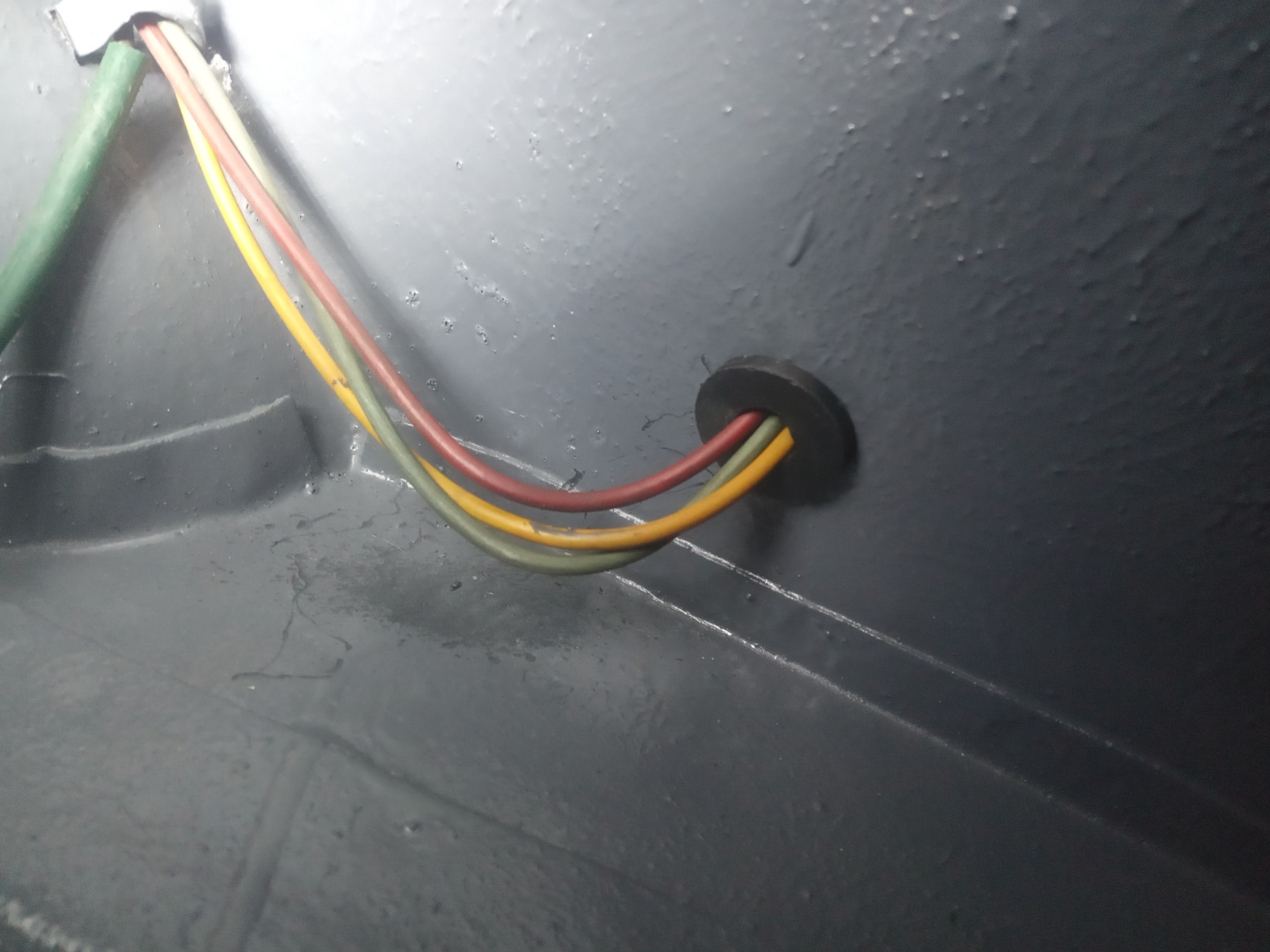

              Rimanendo solo più pezzetti e minuziosità nelle scatole da restaurare, oltre a motore e cambio ma quelli restano come ultima cosa, decido di iniziare a fare passare la parte posteriore dell’impianto elettrico, essendo da solo avrei faticato su una macchina normale perchè per fare passare i fili bisogna tirarli dall’interno macchina, ma sul cinquino si arriva all’interno macchina anche dal lunotto posteriore :like B) così in 20 minuti esagerando l’impianto va sù
              Sia negli interni sia nel vano motore
              Dopo aver messo i cavi avevo ancora qualche minuto e ho deciso di montare il regolatore di tensione con relativo gommino marchiato Pirelli
              Una volta messo prendo il manuale e collego i fili nell’ordine corretto. Quando arriva il babbo mi ricorda che l’impianto andava prima battuto con il tester allora senza esitare gli dico di non aspettarmi per cena e mi metto a battere tutti i fili con il tester, per fortuna funzionano tutti :laugh: :cheer: B) :like :like :laugh: :woohoo: :silly: Evviva!!!!

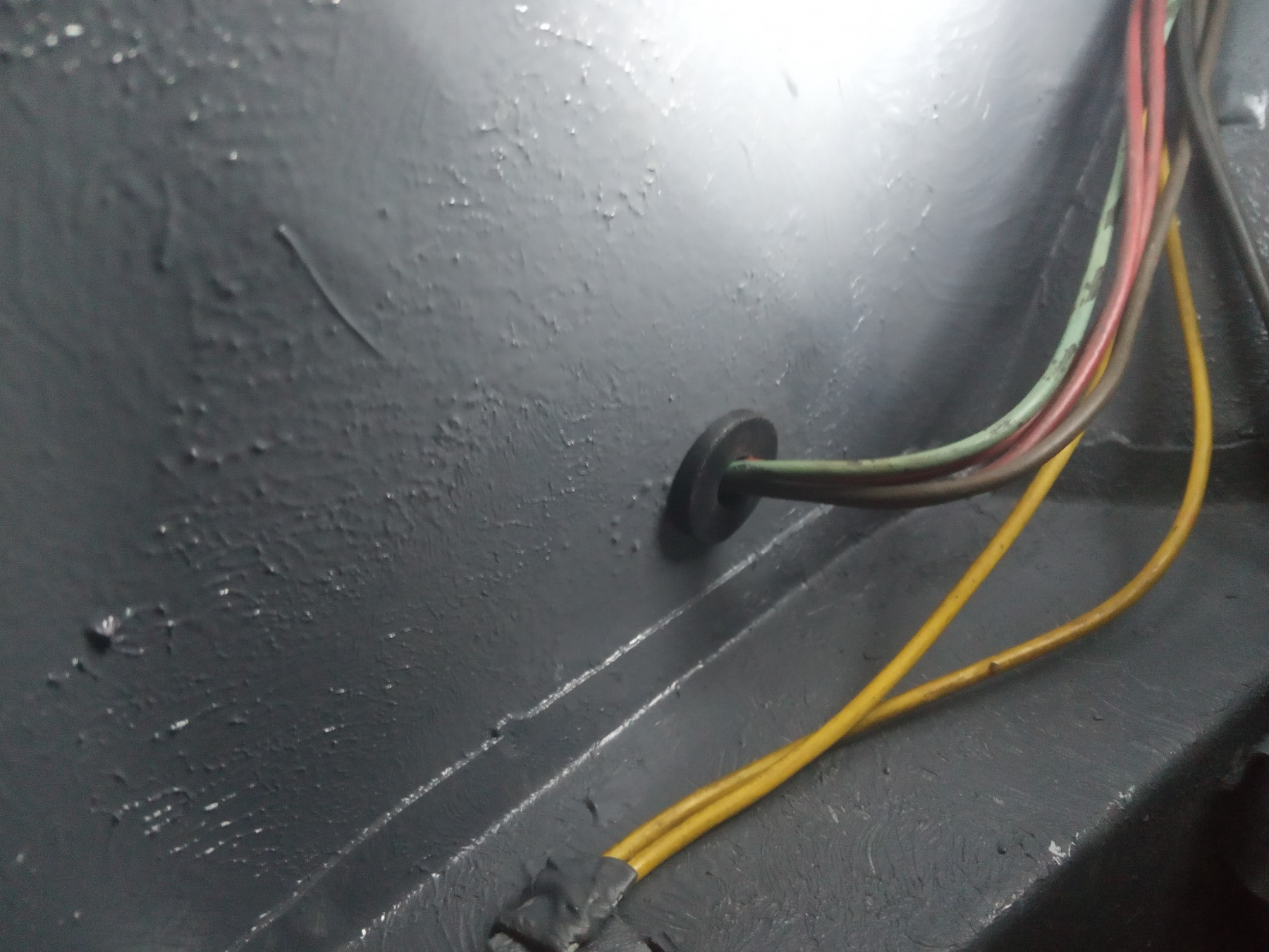

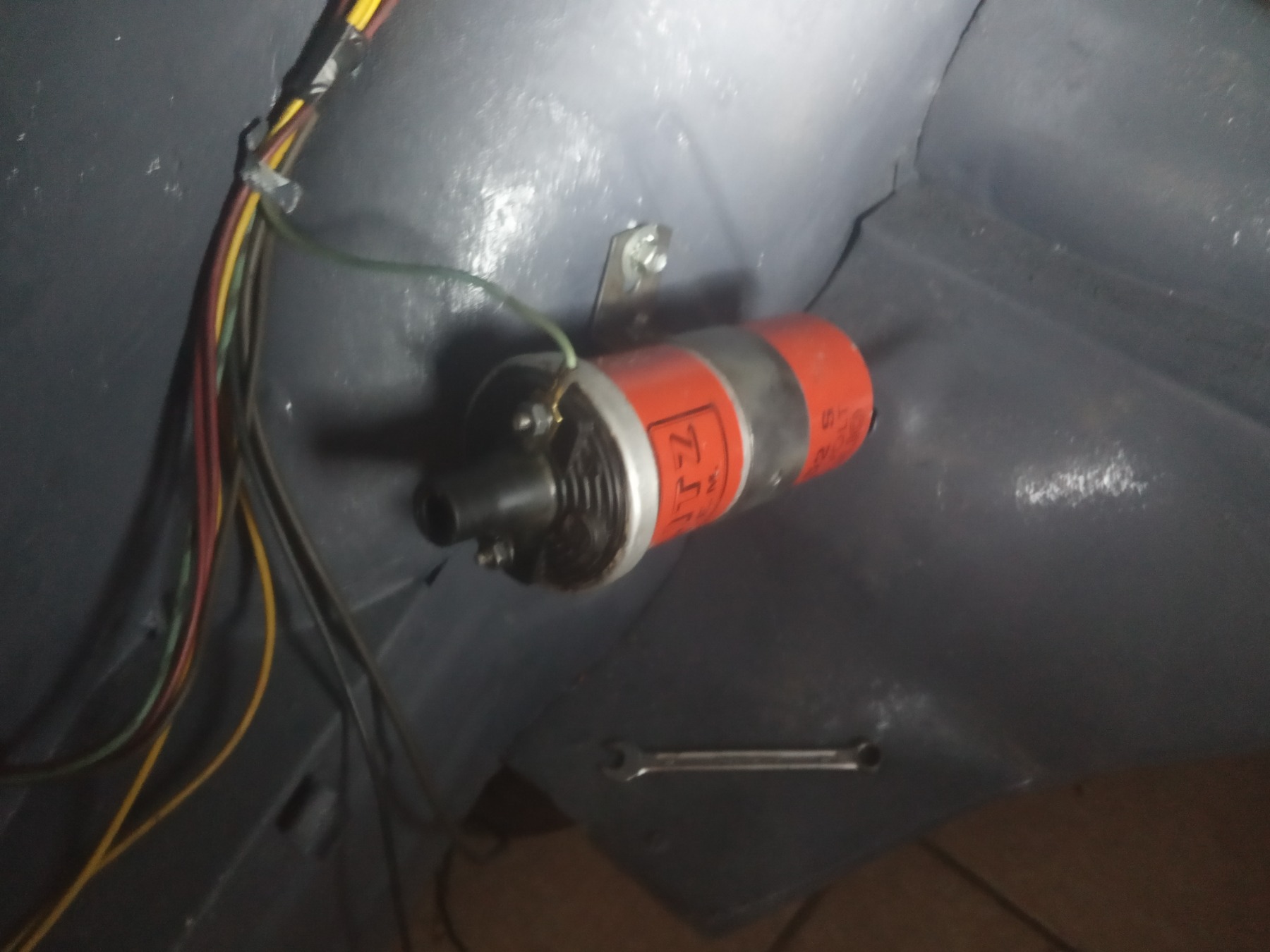

                    Questa mattina sveglia presto, precisamente alle 7:10, colazione veloce e si torna giù in garage per finire di sistemare il vano motore. Prima cosa da montare i gommini dei cavi dei fanali posteriori, avrei potuto cambiarli con dei gommini nuovi e fare prima ma ho voluto cercare i suoi originali marchiati Pirelli per mantenere immacolata l’originalità della macchina… trovati! :woohoo: :like
                    Ed ecco che dopo una lavata e una spennellata di vaselina anche loro tornano al loro posto

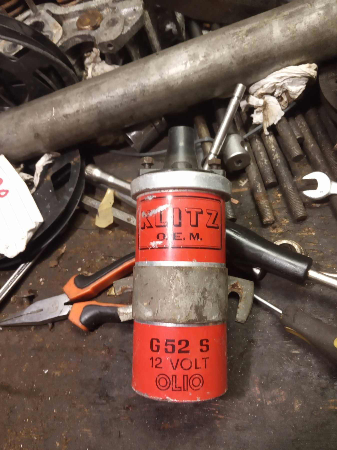

                    E anche questa è andata ora nel vano motore manca solo una cosa, la bobina che ho restaurato ieri
                    Ed ecco fatto! 🙂
                    Ora il vano motore è finito :like rimane solo tutto il resto :S :S :like :ohmy:

                      Grazie a questa foto , non ricordavo più ( è passato tanto tempo dallo smontaggio ) che sia la 8 bulloni che la D montano bobina a sinistra , ma hanno due posizioni differenti .
                      La D ce l’ha posizionata molto vicino al retro del fanale posteriore sinistro , questa invece l’ha posizionata sempre sul lato sinistro , ma è molto più arretrata , diciamo verso metà parete .
                      :like :like
