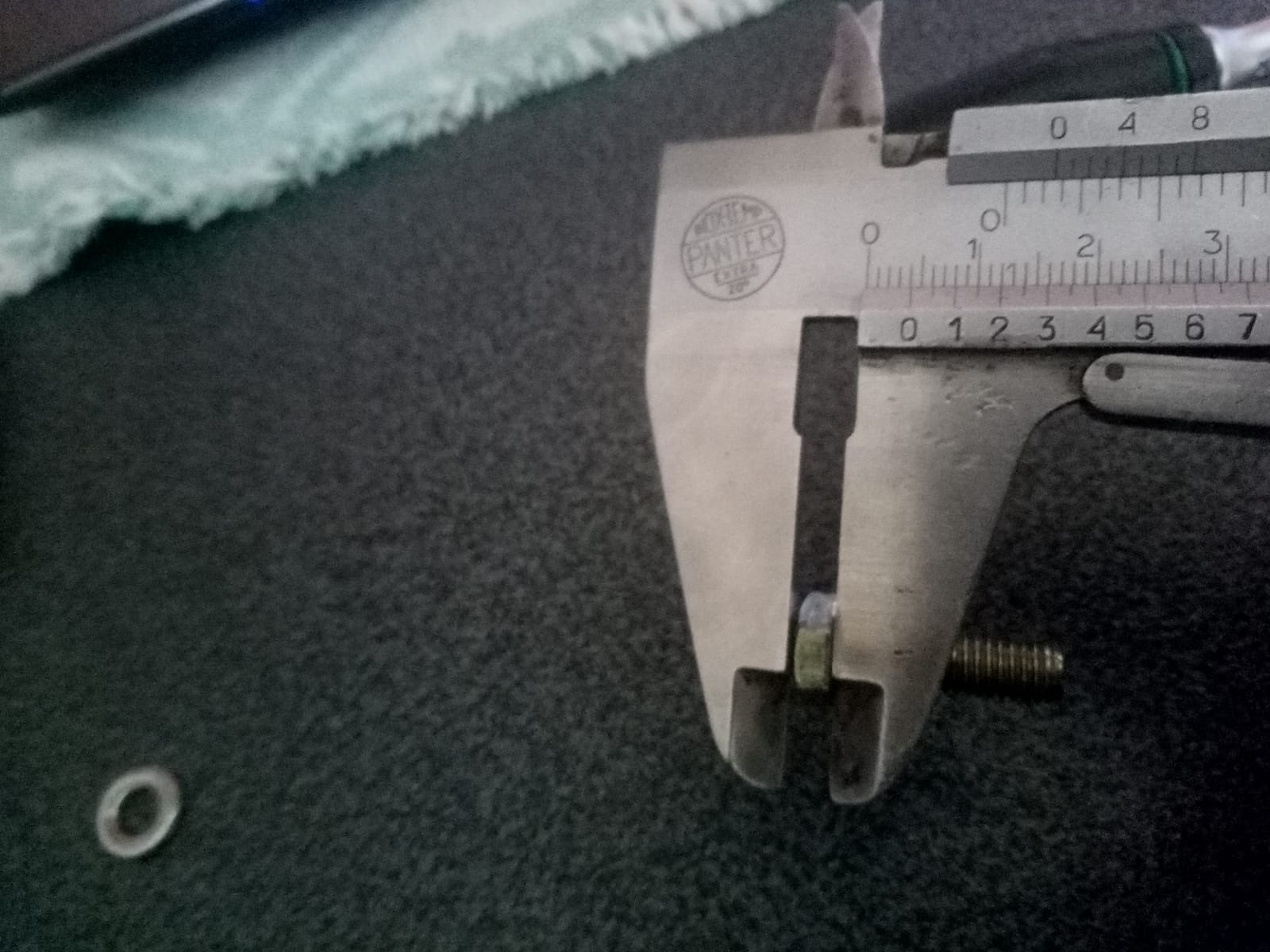

            Grazie a tutti , ho una domanda da porvi ,
            Qualcuno di voi sa dirmi la giusta misura e conformazione degli 8 bulloni da M6 che fissano le cerniere delle porte ?
            Smonta e sposta , non ho più trovato il sacchetto dove avevo riposto i suoi originali o quello che rimaneva .
            Qualcuno ricordo si era strappato smontandoli , altri erano corrosi , ma ne avevo tenuto 1 o 2 per avere il campione , ma sembrano svaniti nel nulla .
            Grazie di cuore a chi riuscirà ad aiutarmi .

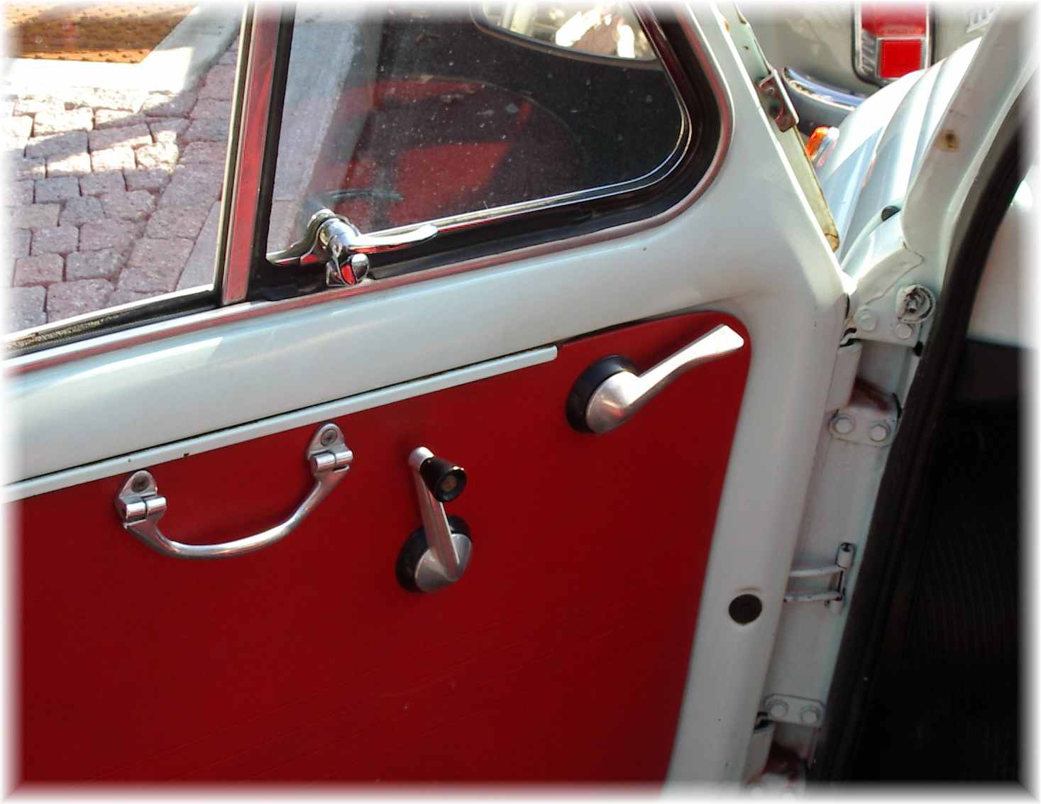

              Purtroppo per le restrizioni non posso recarmi in garage, altrimenti ne avrei svitato uno…….. ricordo che si usava la chiave esagonale da 10 per svitarli, ma oltre non riesco ad andare…….
              Questa foto da internet non credo ti aiuti più di tanto……..

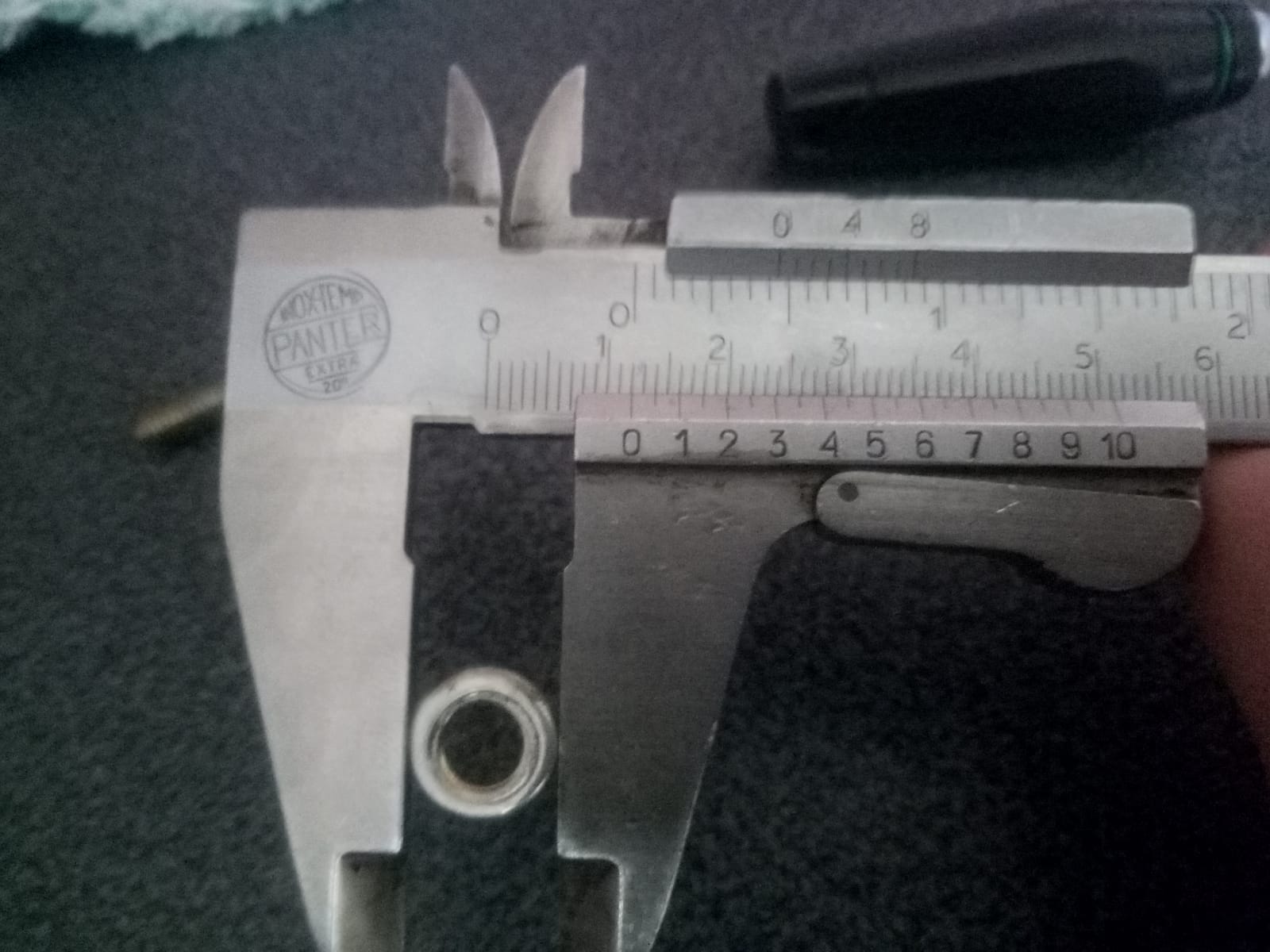

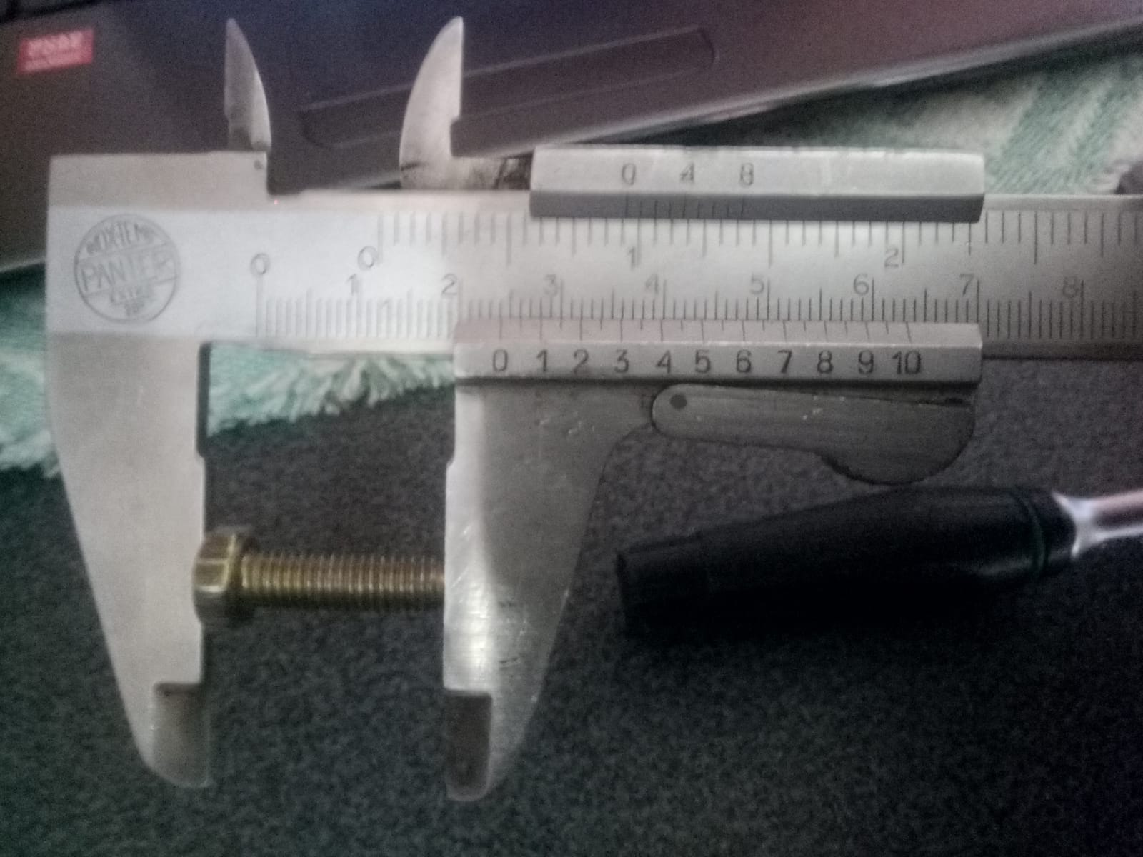

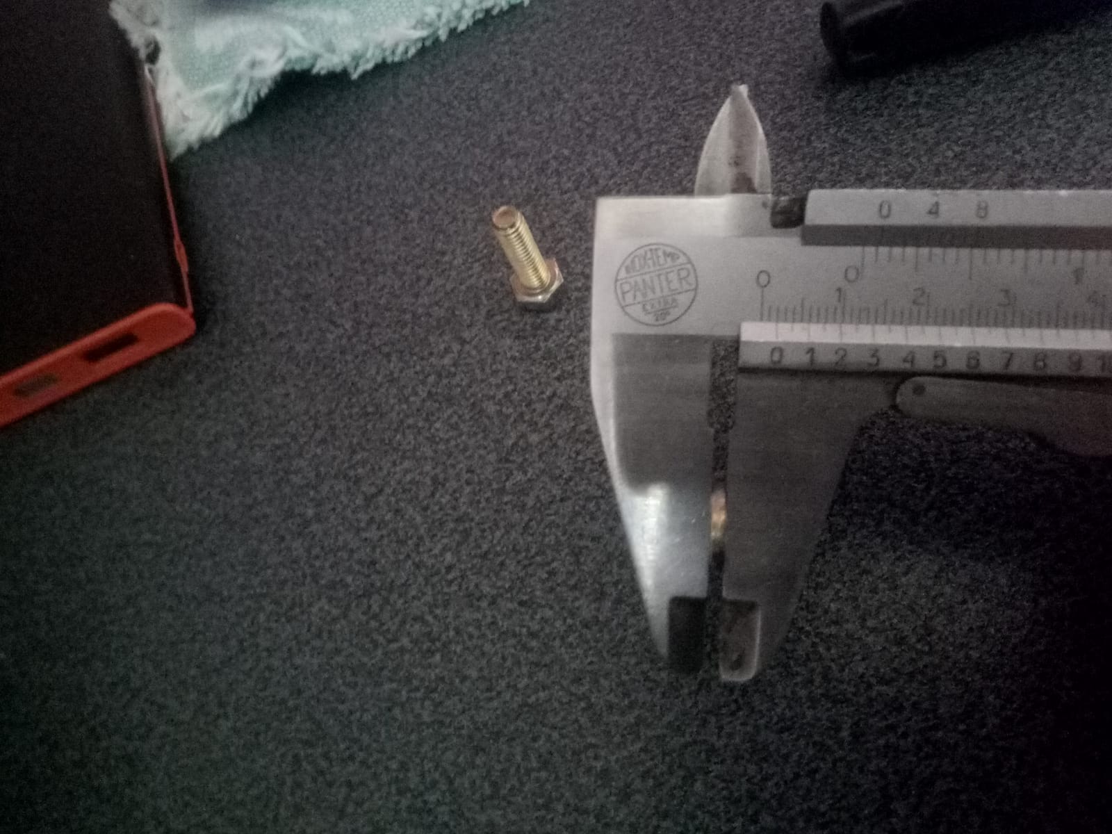

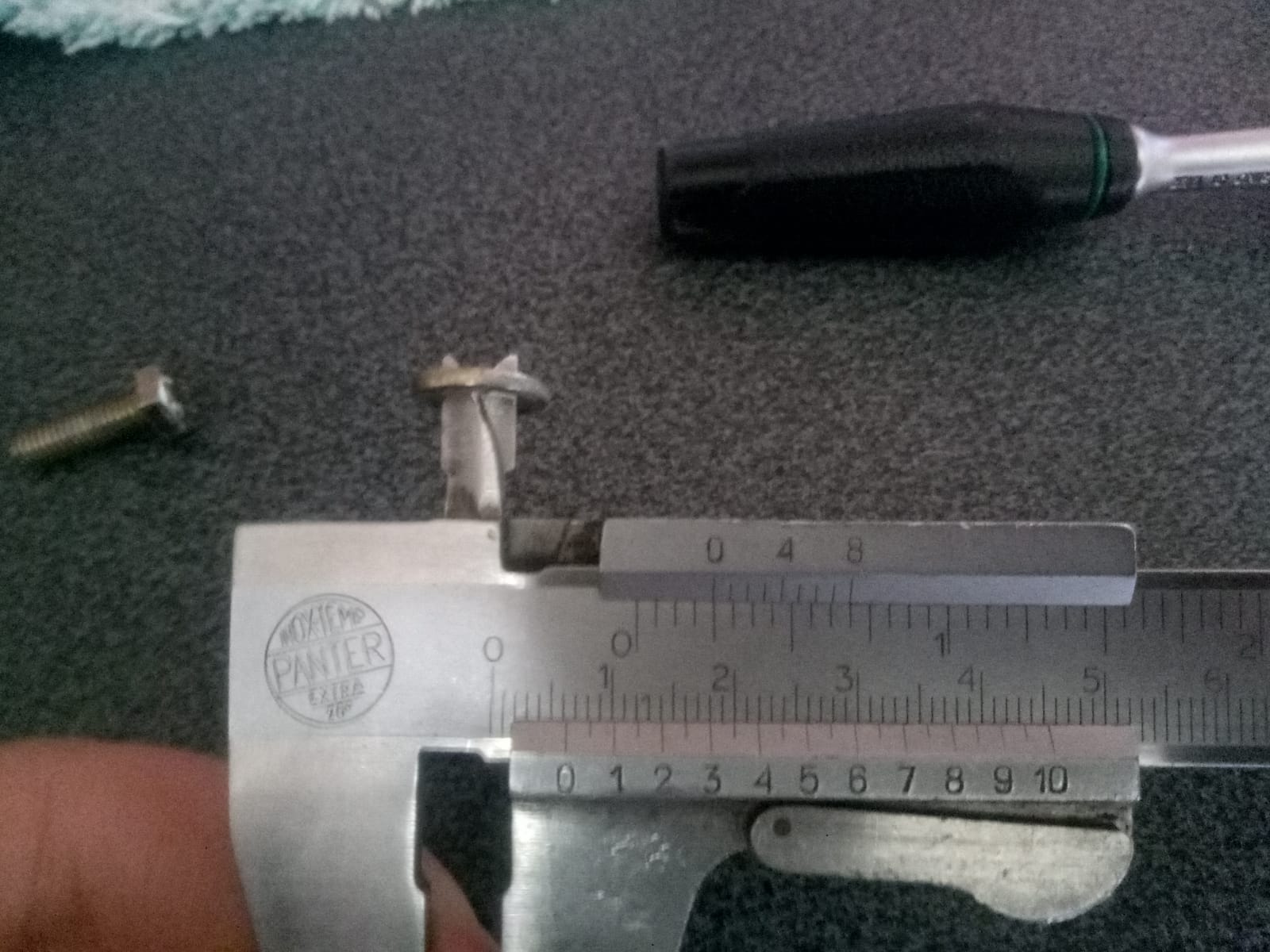

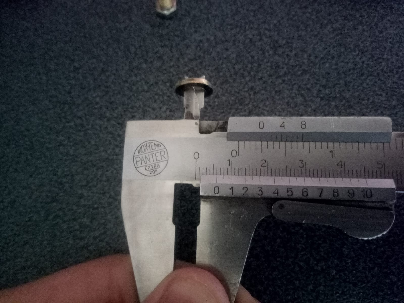

                        Ciao cb! Ho appena letto la tua richiesta e mi sono sentito in dovere di ricambiare l’aiuto che mi avevi dato con le staffe dello schienale posteriore!
                        Ecco le misure del bullone appena svitato per te.
                        Premetto che manca la vernice perché ho revisionato le cerniere, dopo aver tolto la vernice al bullone mi sono dimenticato di riverniciarla :pinch: :pinch:
                        10mm
                        4mm
                        24mm
                        Mi scuso per la bassa qualità delle foto
                        #476215
                        AleSandrin
                          Misure della rondella:
                          12mm
                          6mm
                          2mm
                          6mm
                          #476216
                          AleSandrin
                            12mm
                            6mm
                            2mm
                            6mm

                                Se ti avessi vicino , ti garantisco che violerei tutte le norme sulla sicurezza di questo periodo e non manterrai il metro di distanza , ma ti abbraccerei forte forte per ringraziarti infinitamente .
                                Lo so sono pignolo e la misura di questi bulloni non avrebbe compromesso l’esito di un eventuale sessione ASI , anche perché una volta avvitati nessuno va a controllare la lunghezza effettiva , ma in me sarebbe rimasto un sapore amaro e non sarei stato in pace …….
                                Grazie grazie grazie infinite , pensa che sul manuale viene mostrata la modifica del cambio cerniera e il codice del nuovo bullone M8 ma nulla sui bulloni M6 .
                                Permettermi di offrirti almeno una birretta virtuale .
                                Grazie infinite :like :like
