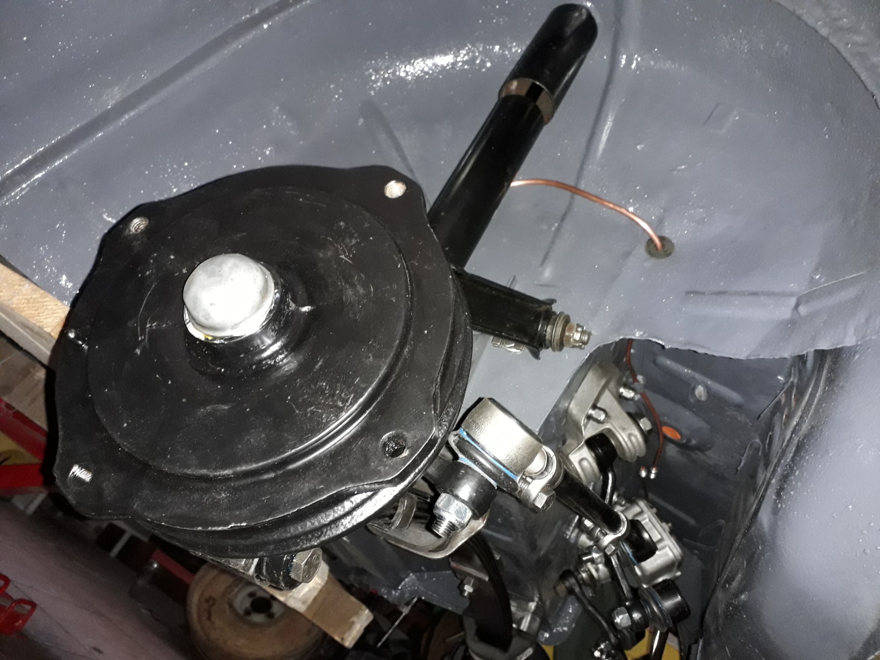

                                #472762
                                  Anche se a singhiozzo i lavori su Nanì sono andati avanti .
                                  I pezzi sono stati tutti verniciati e una volta ben asciutti abbiamo iniziato il riassemblaggio della ciclistica .
