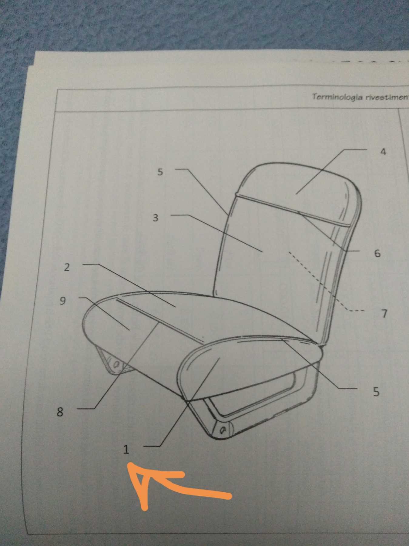

      Ti faccio uno screen.. Parlo dei laterali non della mezzaluna sopra… Io sapevo che erano neri per tutte le N

          Passando invece ai “Fianchetti” – o “Laterali” che dir si voglia (n. 1 del tuo allegato) – sul libro precedentemente citato:
