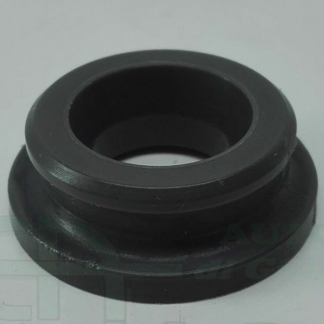

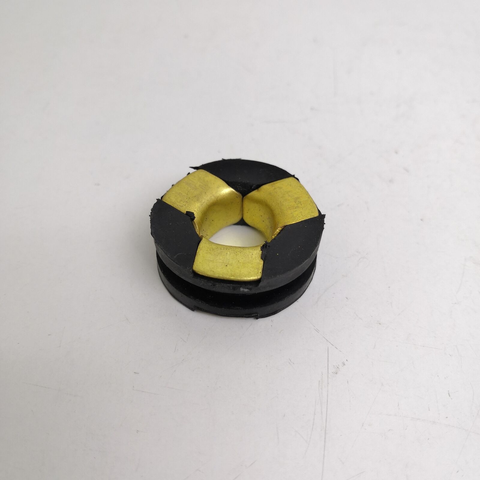

    Proprio in questi giorni ho acquistato alcune boccole per sostituirle sulla mia R, quella esterna si è sfilata dalla sede e si è rovinata.
    La boccola per R (Fiat 4329757) è molto economica rispetto a quella con tasselli in ottone dei modelli precedenti (Fiat 992767), che tu sappia è possibile montare quelle da F sulla R?
    I diametri sono molto simili.
    Allego foto delle due boccole:

    Le boccole non sono intercambiabili ma la creatività degli appassionati potrebbe trovare il modo di fare la modifica.
    Per quello che ho avuto modo di vedrer le boccole di plastica tendono a muoversi nella sede e quando si sfilano si rompoino, la modifica che ho proposto tiene la boccola nella sede e non inteferisce nella funzionalità del leveraggio, si realizza a costo irrisorio in poco tempo e funziona.

    Ciao Drago500,
    Per mia esperienza la boccola con gli elementi metallici si riesce a montare senza particolari problemi sulla R in sostituzione delle sue boccole originali. È un lavoro che ho apportato alla mia R qualche mese fa (https://www.500clubitalia.it/forum/4-il-restauro-della-mia-500/254997-2-fiat-500-r-1973?start=40).
