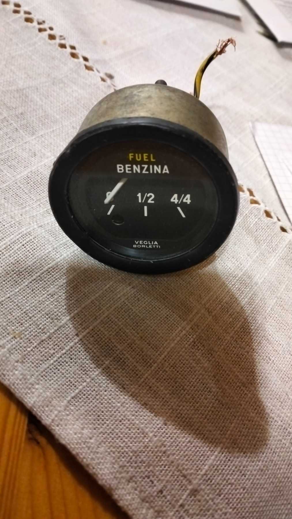

              Buona sera sto cercando di mettere questo indicatore carburante sulla mia 500 r ho cambiato il galleggiante con quello di una L ma la lancetta rimane al massimo anche quando il galleggiante è in riserva secondo voi non è compatibile? Grazie spero di aver inserito nel post giusto e non aver fatto errori altrimenti chiedo acusa IMG20240303185342.jpg
              #548285
              500_Lucio
                Ciao, sei nella sezione giusta e hai fatto bene ad accodarti a una discussione già aperta 🙂
                È possibile che lo strumento abbia una taratura diversa ma per prima cosa controllerei che sia collegato correttamente. Di solito gli indicatori hanno tre connessioni, il positivo per l’alimentazione (segno + o filo rosso) , il negativo o massa (segno – e filo nero) e la connessione al sensore. Questa spesso è contraddistinta dalla lettera G o da colori diversi. Va al filo rosa del galleggiante. Torna tutto, compresa la connessione del filo rosso del galleggiante alla spia della riserva? Se hai dubbi puoi riferirti allo schema elettrico della L.
