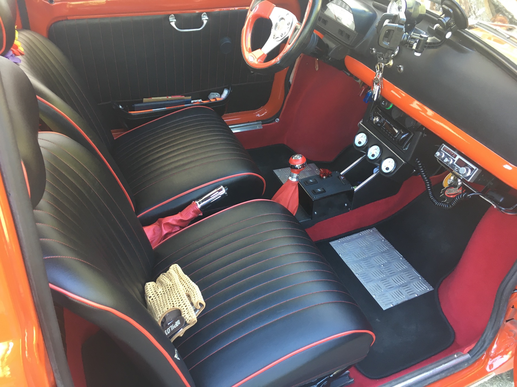

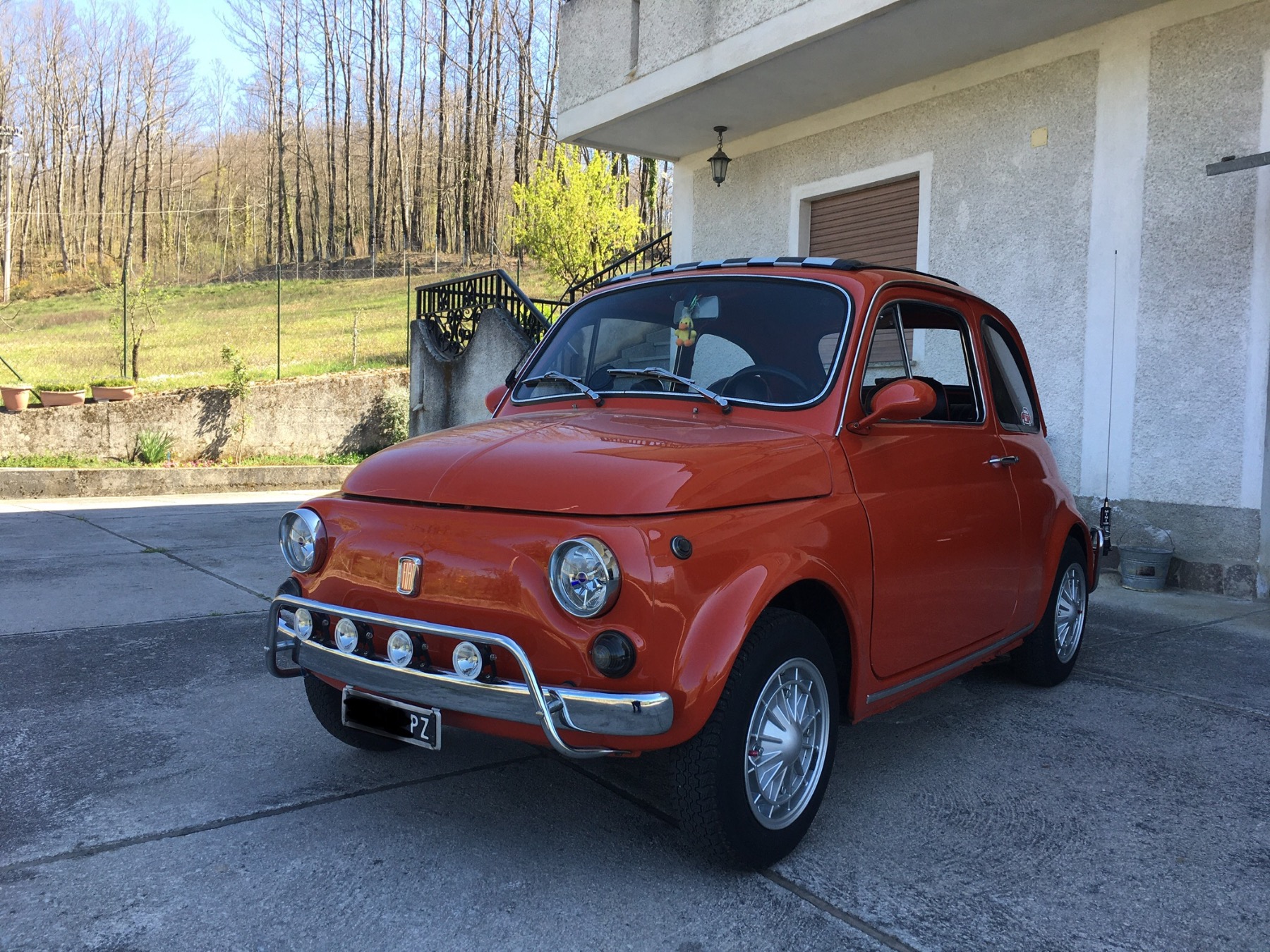

                            biagino@
                              #480076
                              biagino@
                                #480077
