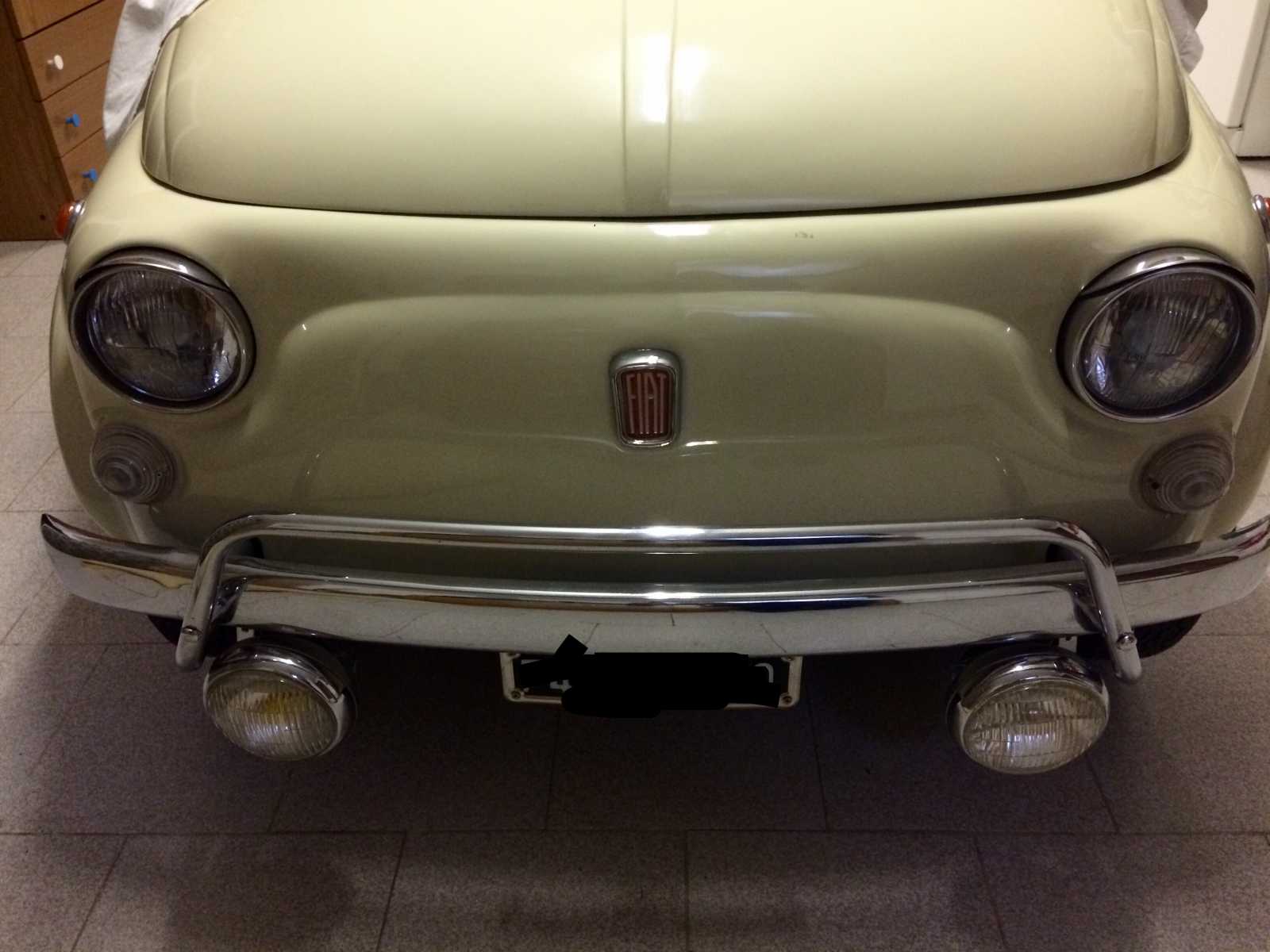

          Alehelen
            Ciao a tutti ecvo finalmente installati i miei siem devo solo trovare un pulsante d’epoca e poi li faccio collegare, nel frattempo li ho provato e funzionano! :cheer:

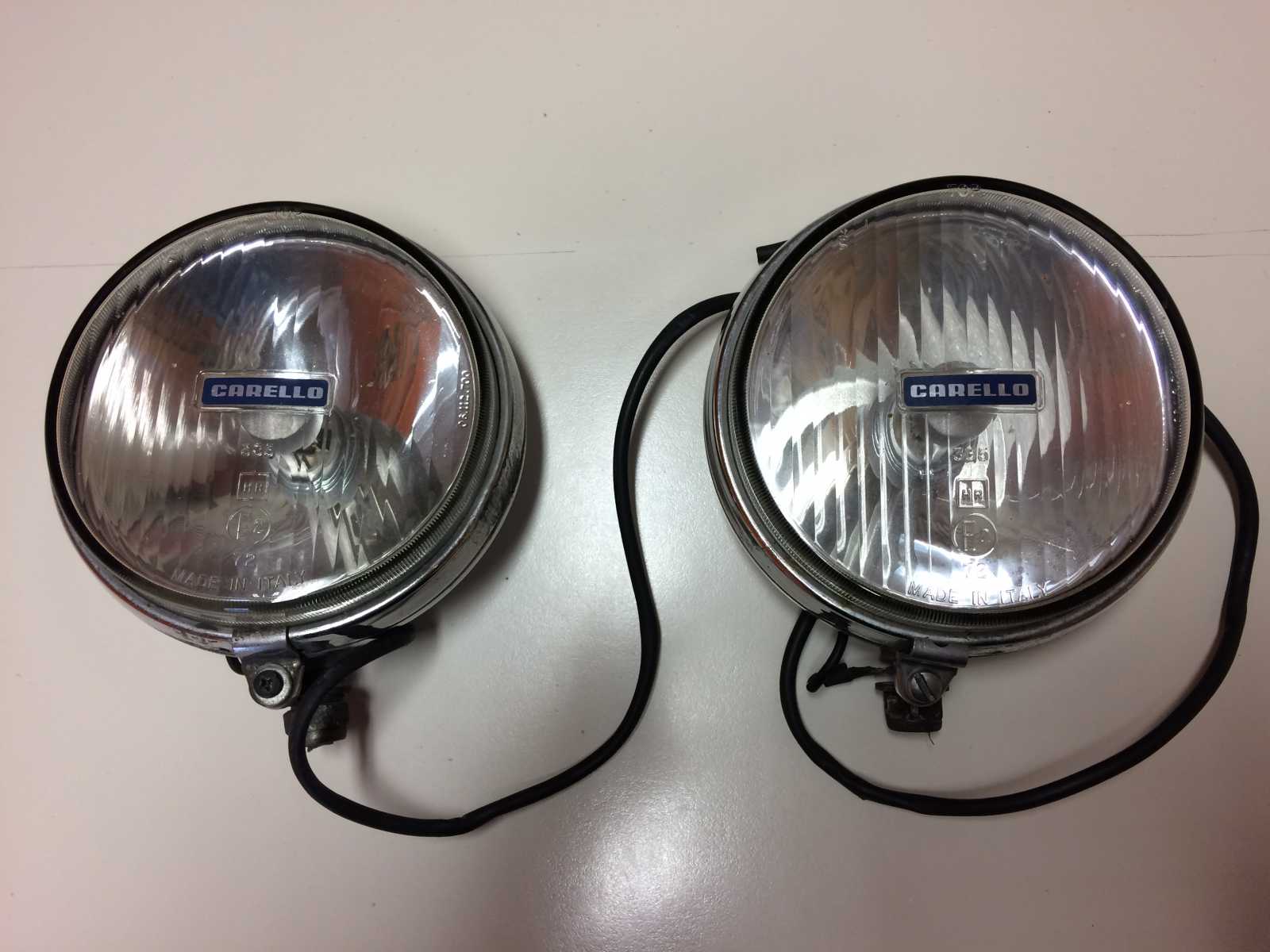

                    Alehelen
                      Buongiorno a tutti come scritto qualche post fa mi sono arrivati oggi anche i fendinebbua
                      carello. Belli anche questi volevo farveli vedere :cheer:

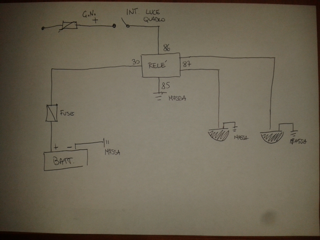

                        [quote=”Alehelen” post=307296]Si anche a me sembra ottimale grazie willism e martnuccia, però mi Sa Che devo farlo fare a un elettrauto in quanto ho dei problemi di fusibili quando accendo i fari anabbaglianti ( postato il problema in un topic apposito ) . Buona giornata a tutti[/quote]
                        per i fendinebbia non dimenticarti il relè 😉

                        Alehelen
                          Ciao Martnuccia in che senso mi dici del rele ‘ .? Non è posibile evitarlo?
                          #410920
                          Alehelen
                            Ciao a tutti che ne dite dei miei carello? Nessun commento? 😛
                            #410948
                              Sono Carello, ogni commento è superfluo :laugh: :laugh: :laugh:
                              Belli, un grande classico.

                                [quote=”Alehelen” post=307322]Ciao Martnuccia in che senso mi dici del rele ‘ .? Non è posibile evitarlo?[/quote]
                                io l’ho messo in questo modo
                                immagine presa da meury
                                p.s. i tuoi carello sono molto belli
                                quoto Drago 😉
