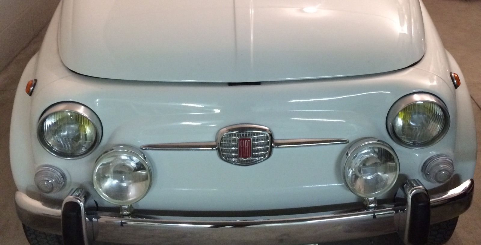

                Buongiorno a tutti mi sono convinto ad acquistare dei fendinebbia anteriori carello rotondi colore giallo ( i mezzaluna sono inavvicinabili) il problema che mi sorge è questo: visto che ho una L ci stanno montati visto l’ingombro dei tubi?
                E’ complesso collegarli all’impianto?
                Vi allego foto, grazie per le risposte
                Alessandro

                  Dovresti misurare lo spazio che c’è tra il tubo e la lama del paraurti.
                  Credo che così come è montato nella foto che hai postato non possa montare, perchè quella staffa fissata sul paraurti fa si che il fendinebbia sia molto distante dal paraurti stesso, ma creando una staffa in modo che il fendinebbia monti più in basso e sia visibile solo la parte del vetro del fendinebbia sopra la lama del paraurti, dovrebbe essere possibile.

                      Penso che senatore abbia ragione.

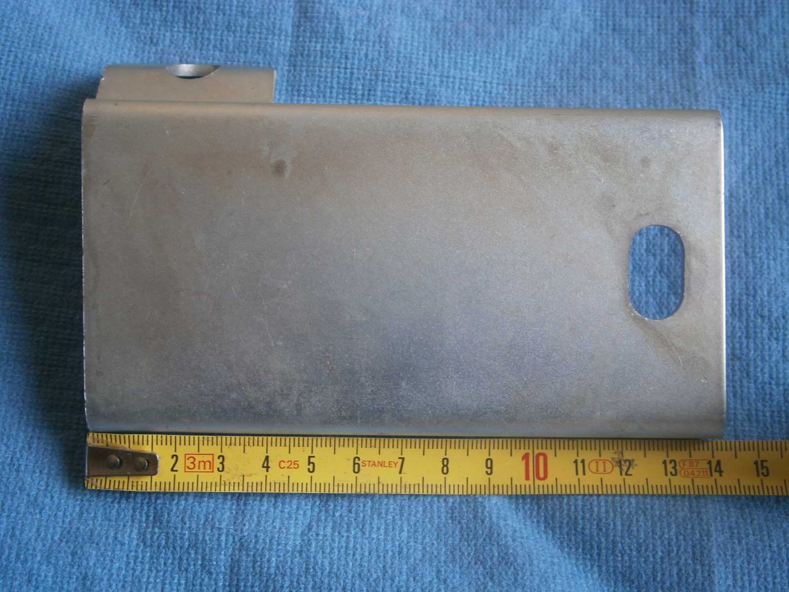

                      Dovresti sostituire le staffe a morsetto con staffe di questo tipo
                      che si fissano sfruttando i perni di fissaggio del paraurti.

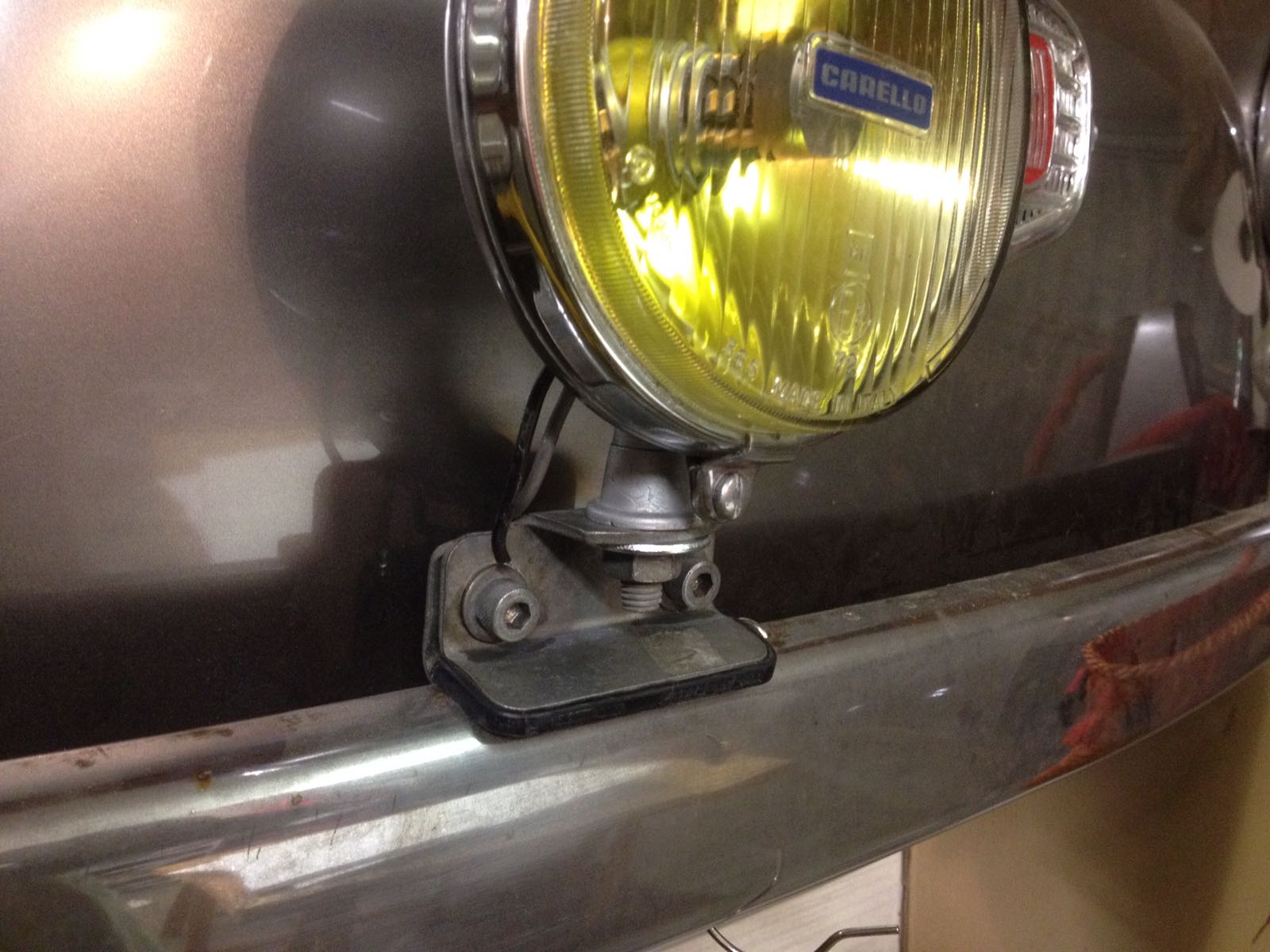

                      Il risultato è simile a questo
                      La staffa che ti ho mostrato è d’epoca, ma oggi alcuni venditori le stanno ricostruendo in acciaio, potrebbero essere una soluzione.
                      Non so la distanza tra paraurti ed il tubo di rinforzo della L, non dovesse esserci lo spazio per i fendinebbia puoi valutare la possibilità di toglierlo, personalmente non mi fa impazzire, preferisco il paraurti semplice.

                        Bisogna anche vedere il diametro dei fendinebbia, perchè ce ne sono anche di più piccoli, rispetto a quelli della foto postata da drago

                              La vedo dura far convivere dei fendinebbia come questi col tubolare della L. Forse avresti dovuto valutare una soluzione con staffa come quella postata dal drago, ma con fendinebbia sotto il paraurti.

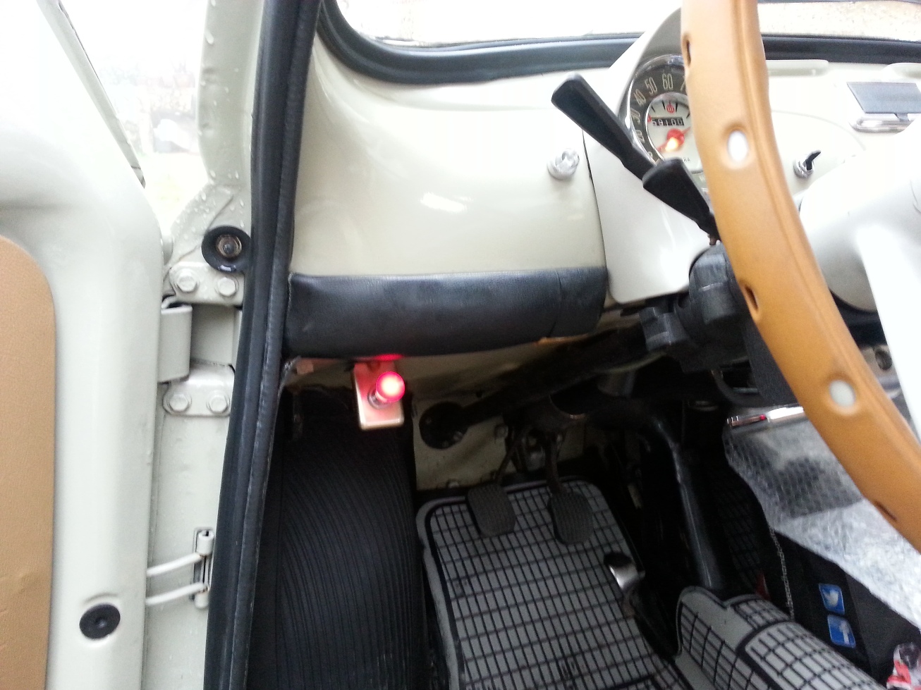

                              Per quanto riguarda il collegamento dell’impianto, hai solo bisogno di un relè e di un interruttore, magari d’epoca……….
                              Questo è l’interruttore che uso io………..rigorosamente dell’epoca.
