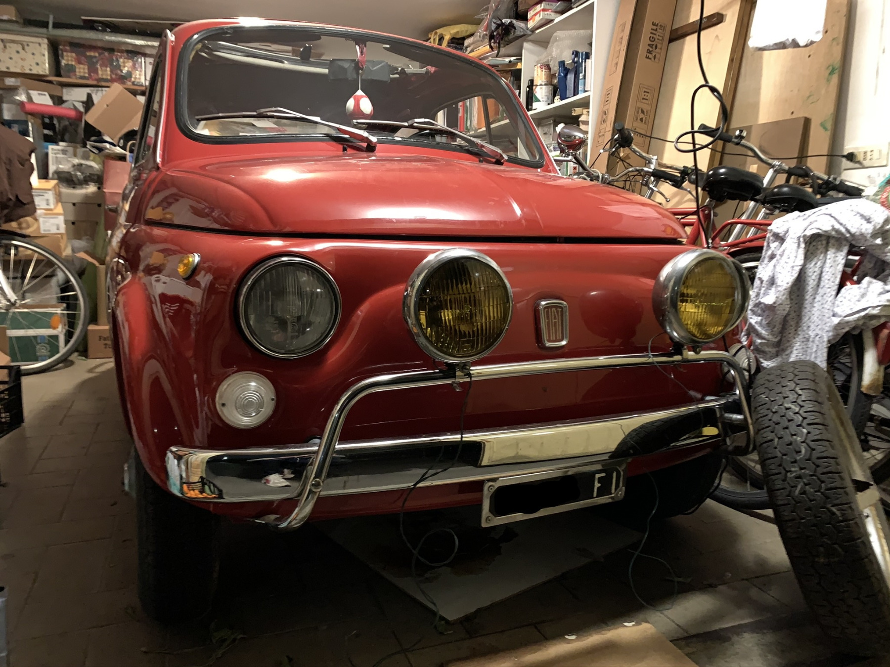

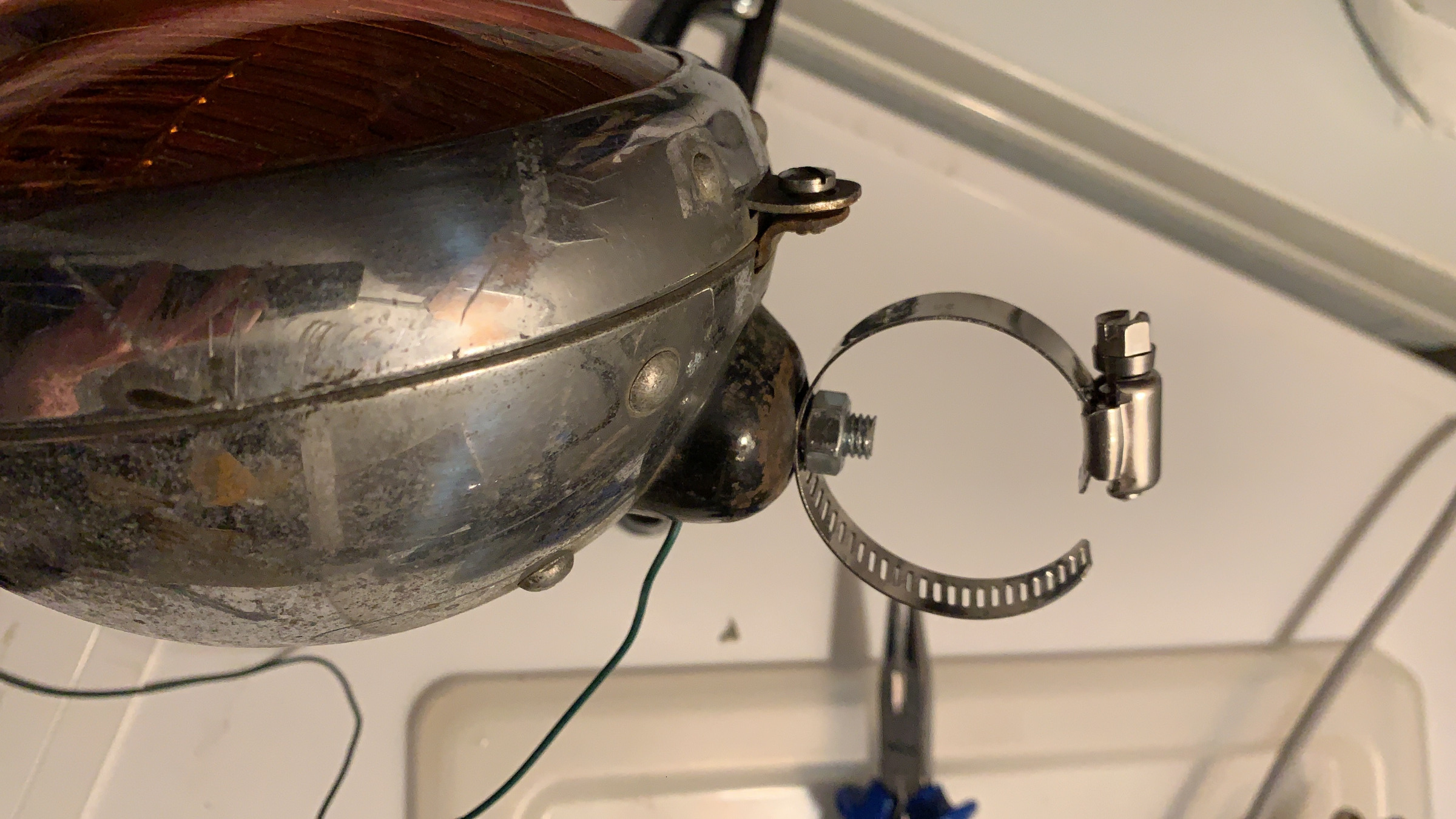

                  Ieri sera ho montato i Westinghouse americani che avevo acquistato al Balòn un anno fa e devo dire che son spettacolari!
                  Sono attaccati all’ercolino con un lavoro molto rudimentale (chiedo venia, non mi lapidate:laugh: ): ho attaccato il faro a una fascetta stringitubo in inox (precedentemente forata) tramite M8 (ne ho tagliato via l’eccesso). Ho fissato poi la fascetta all’ercolino, frapponendo una spessa guaina in gomma con la duplice funzione di preservare l’ercolino da graffi, far aderire bene il faro e prevenire per quanto possibile le vibrazioni (vedi foto). Spesa: 2 € a faro!
                  Ovviamente mi riservo per adesso dall’usarli in strada.
                  Devono ora essere collegati: sono da 6V quindi come mi avete suggerito li metto in serie, ma avrei una domanda…
                  Che amperaggio mi consigliate per il fusibile? Facendo un calcolo… In serie wattaggio totale 88W, voltaggio 12V, quindi 88 / 12 = 7,33A. Andrebbe bene un 8A secondo voi?

                  #494088
                    il fusibile da 8 A è troppo al limite, dovresti metterne uno appena più grande, a mio parere li hai montati troppo in alto per la funzione di fendinebbia, dovresti capovolgerli…
                    #494089
                      Sono due bei “bestioni”.
                      Veramente belli e scenografici, li vedrei meglio montati più in basso con staffe fissate sui supporti del paraurti, cosa che però comporterebbe la rimozione dell’ercolino.
                      Ma è una mia personalissima interpretazione, prendila per quello che è.
                      #494092
                      darta
                        Grazie!;)
                        Sono d’accordo con entrambe per la posizione dei fendi, infatti inizialmente pensavo di metterli fra ercolino e paraurti come dice Mimmo.
                        Capovolgendoli semplicemente il fascio di luce risulterebbe essere troppo alto perché il dietro della parabola tocca il para… Magari posso inventarmi una staffa per distanziarlo leggermente in modo da abbassare il fascio!
