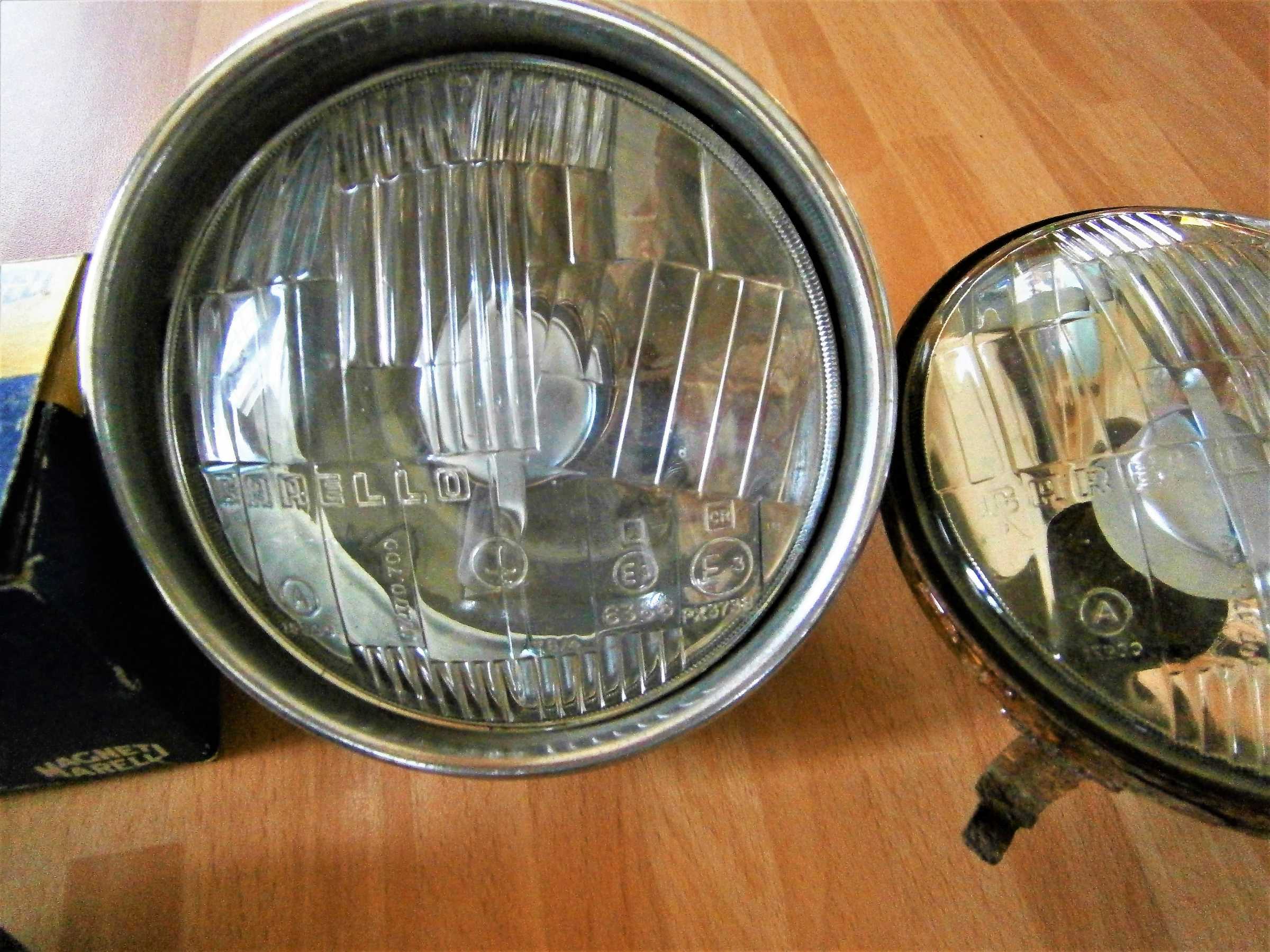

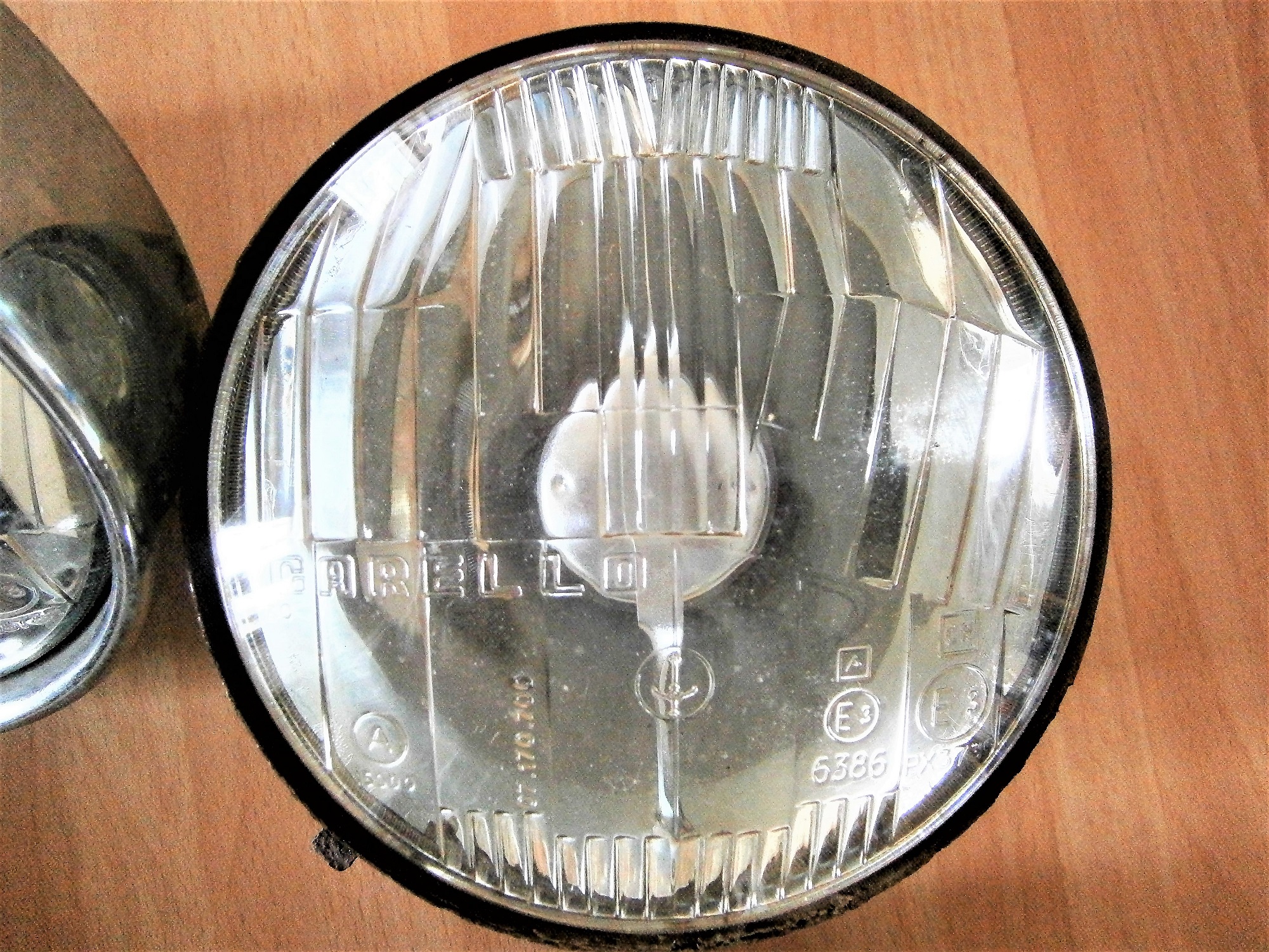

            Un giro alla mostra scambio ed ecco che adotto qualche fanale, non è colpa mia, il fatto è che rovistando tra i rottami qualcosa di interessante esce sempre fuori…… 😛
            L’occhio mi è subito caduto sullo stupendo fanale retronebbia PF 57, buttato in uno scatolone con gli altri due, 40€ tutti e tre, il prezzo di un paio di lampadine che peraltro ho trovato sane.
            I due fendinebbia pur se non in buone condizioni potranno essere la base per un progetto di restauro o donatori di pezzi.
            Visto che poi ero in giro ho preso una calottina per lo spinterogeno di Grigia, la Rossa ne ha una decina e lei neanche una, una vera ingiustizia
            ed infine due fanali in ottime condizioni, una settima coppia di scorta può sempre servire….. :whistle:
            Mi ritengo soddisfatto.
