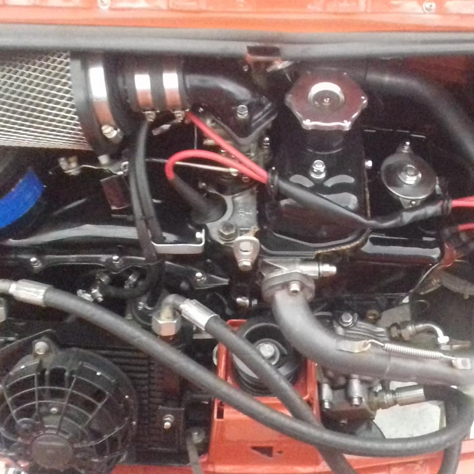

                    questo era il mio ” vecchi motore”..oggi un po’ cambiato….:laugh: unnamed.jpg qyesto è il mio attuale…650 cc, cammes in acciaio, scarico inox, filtro aria a scatola, ventola lavazza, coperchio e coppa 4 lt abarth, ecc….:laugh:

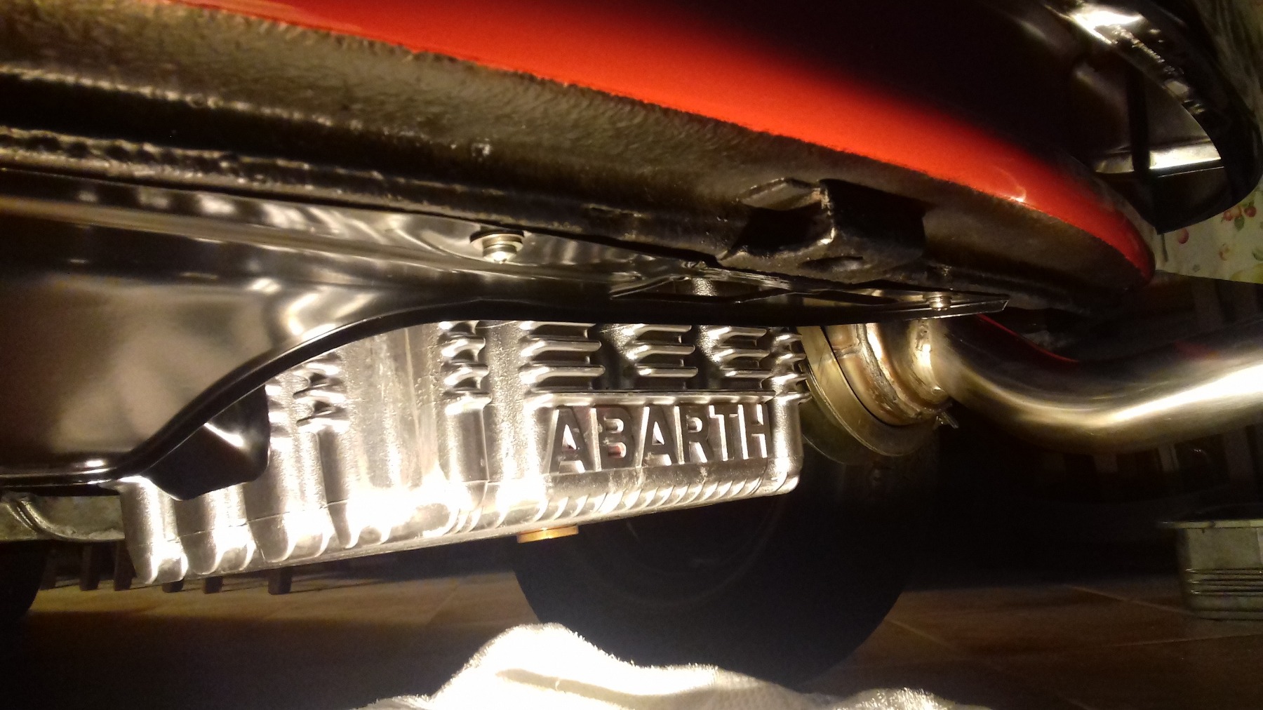

                      con la coppa olio 4 litri..generalmente veniva tolto il mini convogliatore a lato coppa e tolta la defensa inferiore…ho modificato entrambe le parti e le ho riadattate con la coppa da 4 litri :like 20180206_213408.jpg

                        #472859
                        Gian56
                          [quote=”thor” post=354635]con la coppa olio 4 litri..generalmente veniva tolto il mini convogliatore a lato coppa e tolta la defensa inferiore…ho modificato entrambe le parti e le ho riadattate con la coppa da 4 litri :like [/quote]
                          Ciao, un bel lavoro; credo che ti copierò.

                          paladinig
                            [quote=”thor” post=354634]
                            questo era il mio ” vecchi motore”..oggi un po’ cambiato….:laugh: qyesto è il mio attuale…650 cc, cammes in acciaio, scarico inox, filtro aria a scatola, ventola lavazza, coperchio e coppa 4 lt abarth, ecc….:laugh:[/quote]Stupenda….come va? Miglioramenti con il 650?

                            paladinig
                              [quote=”thor” post=354635]con la coppa olio 4 litri..generalmente veniva tolto il mini convogliatore a lato coppa e tolta la defensa inferiore…ho modificato entrambe le parti e le ho riadattate con la coppa da 4 litri :like [/quote]Posso chiederti i vantaggi con la coppa 4lt?

                              thor
                                Buongiorno vantaggi c’è ne sono pochi, io L ho montata x necessità avendo il radiatore olio e le relative tubazioni. Necessaria x avere più capienza di olio da circolare nell impianto motore.
                                #472992
                                  La coppa maggiorata aumenta la capacità di raffreddamento del motore, non a caso era di serie su abarth e Giannini che chiaramente , Per lo meno nelle versioni non racing , non avevano il radiatore olio.
