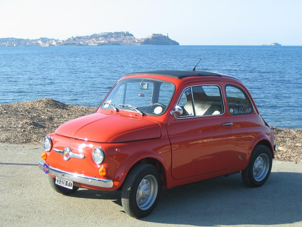

        Mi pare che la nonnina stia bene, anzi, mi pare più arzilla che mai.
        Thor se ti va, dicci qualcosa del motore e suoi accessori. 😉

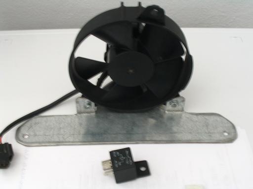

                ah dimenticavo.. :blush: al radiatore ho applicato una elettroventola collegaata ad un interuttore a leva originale della 500 + relais 30 amp. la ventola è stata recuperata da uno scooter 300 cc in demolizione 😉 al costo di….. un campari offerto al demolitore! :laugh:

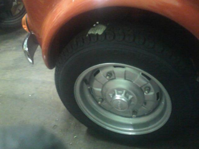

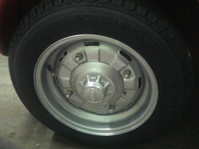

                      alla mia cinquina mancava qualcosa….. quei cerchi in lega replica grifo…. gli toglievano quel gusto di vecchietta e di originalita’ e di accessori d’epoca ( i cerchi erano l’unica cosa di moderno) allora….ehehehhe :laugh: tolti e rimesso i miei vecchi splendidi cerchi Fergat, sabbiati e riverniciati al forno… 😛 e infine tolte quelle brutte firestone /80 e messo le sue classiche gomme cinturato cn 54 :laugh: infine come chicca :side: tolto i classici bulloni e montato dei prigionieri con dadi ciechi da 10 inox a fissare la ruota il rislato direi che è molto carino 🙂

                          Ciao thor, secondo me hai fatto bene a tornare ai fergat, l’acciaio ha il suo fascino. 😉
                          I grifo li definisci moderni perchè replica o in generale come linea?

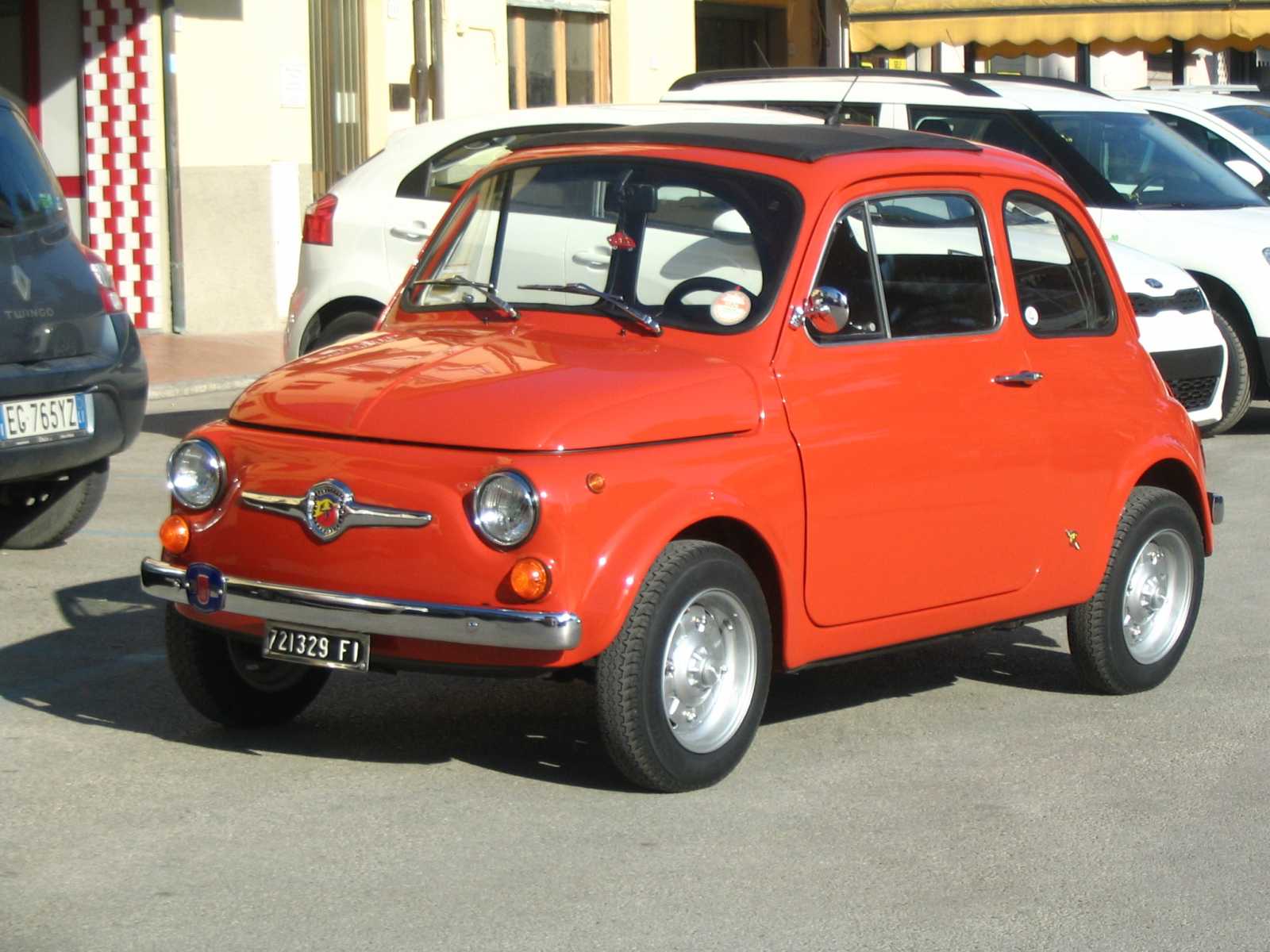

                                thor
                                  ecco la foto del mio cinquino con cerchi fergat e gomme cinturato montate 🙂
