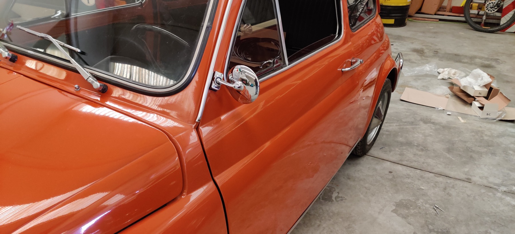

      Ma la foto post lucidatura è quella in alto? Perché mediocre? A me sembra bellissima.
      Se è un conservato, come mi pare di supporre, ed ha ancora la sua vernice originale o comunque una verniciatura datata ancora fatta a nitro, sappi che non verrà mai lucida smagliante come le vernici delle auto moderne.
      Se è la verniciatura originale o una rinfrescata di alcuni decenni fa, sappi che è a lucido diretto mentre le vernici moderne sono in due strati colore opaco + lucido finale. Il risultato è decisamente più brillante.
      Le vernici lucido diretto del passato hanno un aspetto meno lucido.
      Per gli amanti dell’originalità assoluta, quello è il vero colore.

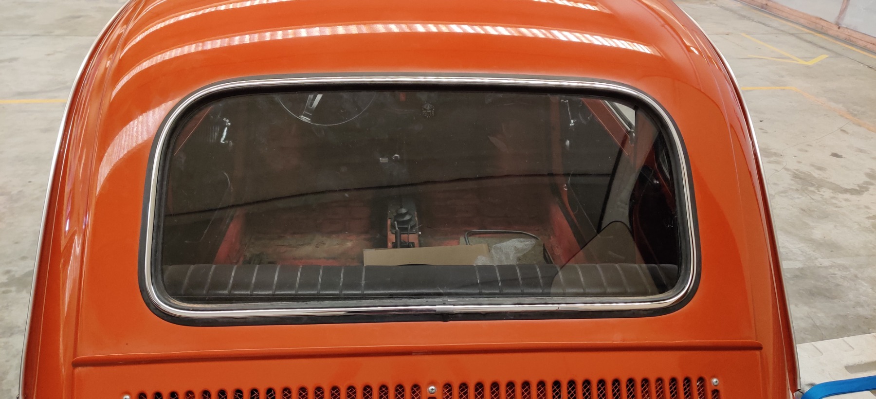

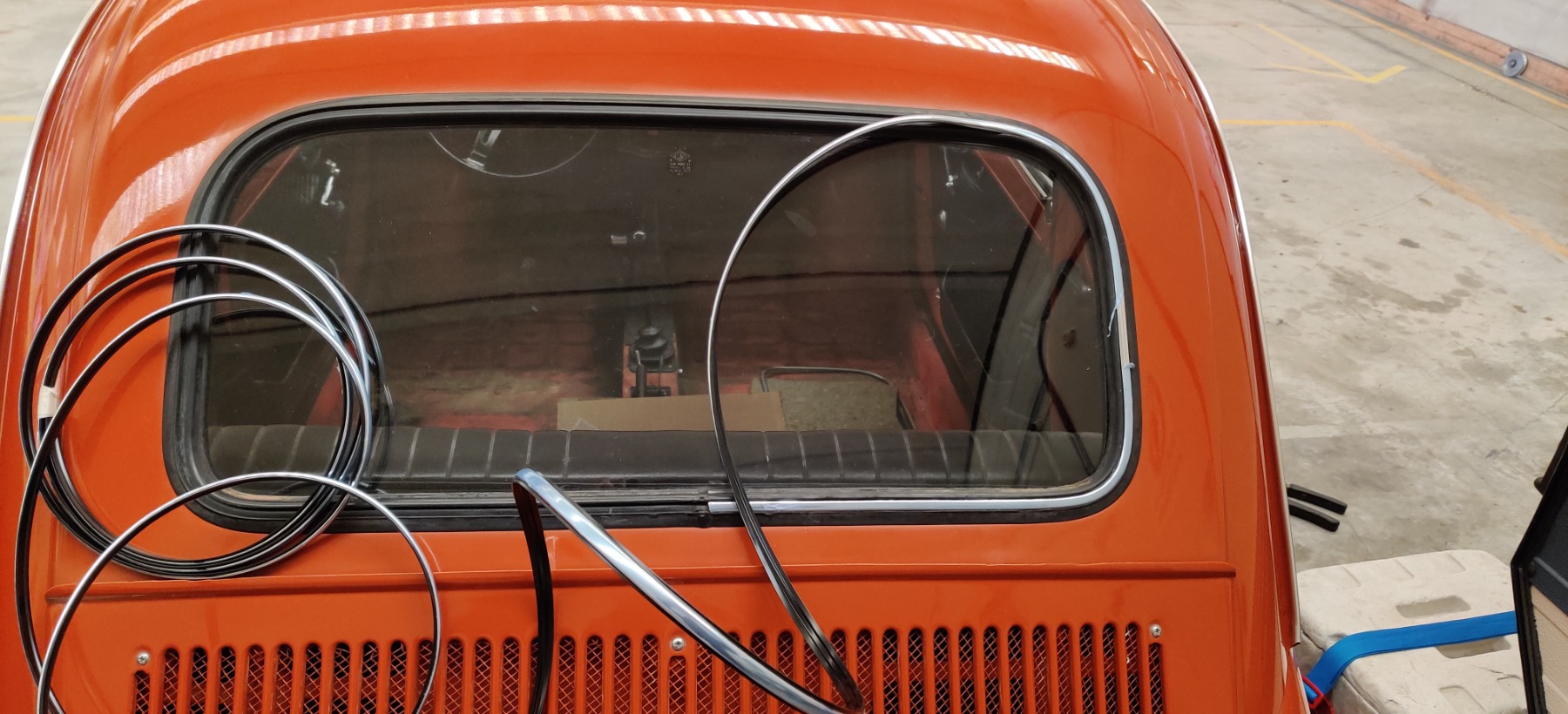

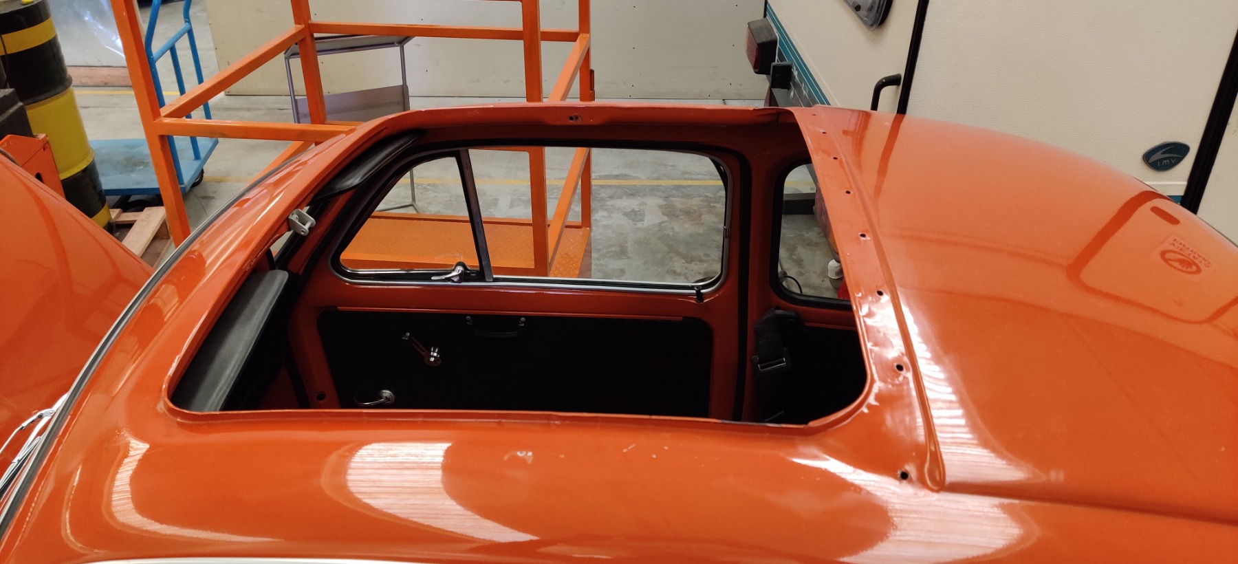

                            matteo75
                              I lavori procedono bene,qualche ritocco qua e la,nulla di che
                              Sostituzione luce targa che aveva perso tutta la cromatura
                              Sostituzione anima cromata del lunotto
                              Ho usato un cacciavite,ma per il parabrezza mi costruisco un’attrezzo
                              Ho sostituito lo specchio con due tondi cromati
                              Prossimo step la capottina nuova
                              Faro’ qualche modifica senza stavolgerla e soprattutto che sia ripristinabile,credo che l’auto sia stata riverniciata in parte,sapete dirmi che colore e’? Dovrei prendere un ritocco.

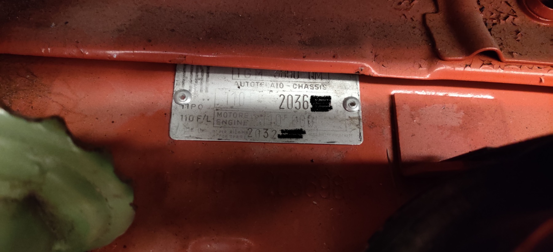

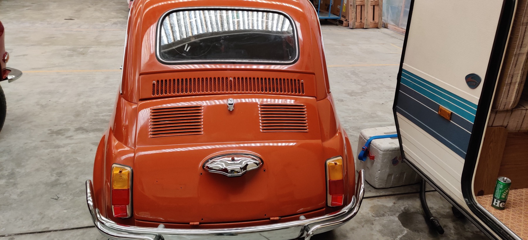

                              rag49
                                Le plastiche delle luci posteriori sono una diversa dall’altra, per la L mi sembra che siano entrambi con i cerchi.
                                Dalla foto il colore è difficile distinguerlo tra il rosso corallo 102 e rosso corallo scuro 165. Nella targhetta di alluminio sul vano bagagli non c’è scritto?
                                #499525
                                matteo75
                                  Non avevo notato i fanali diversi!
                                  Ecco la targhetta
