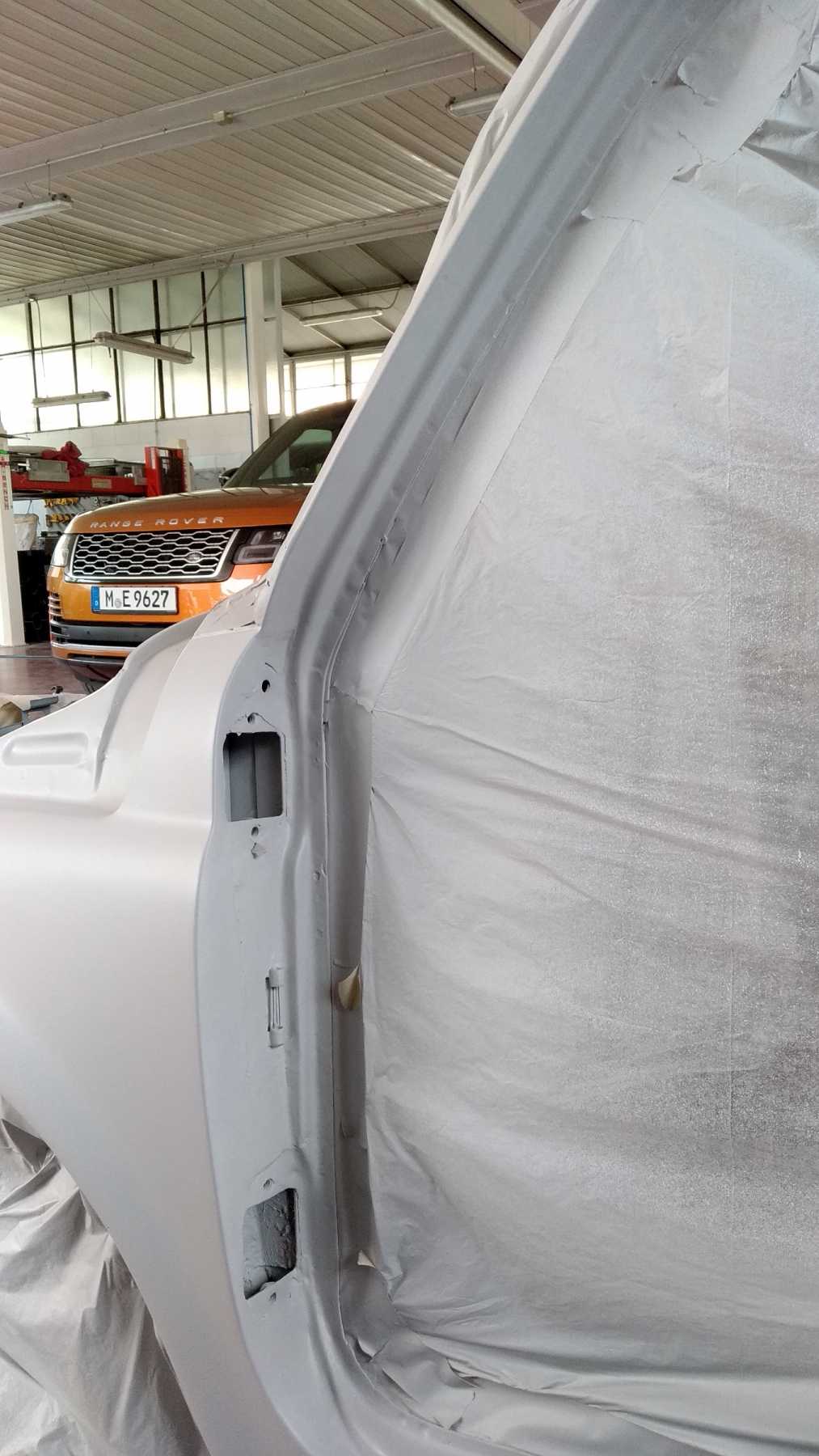

                      mammamatti

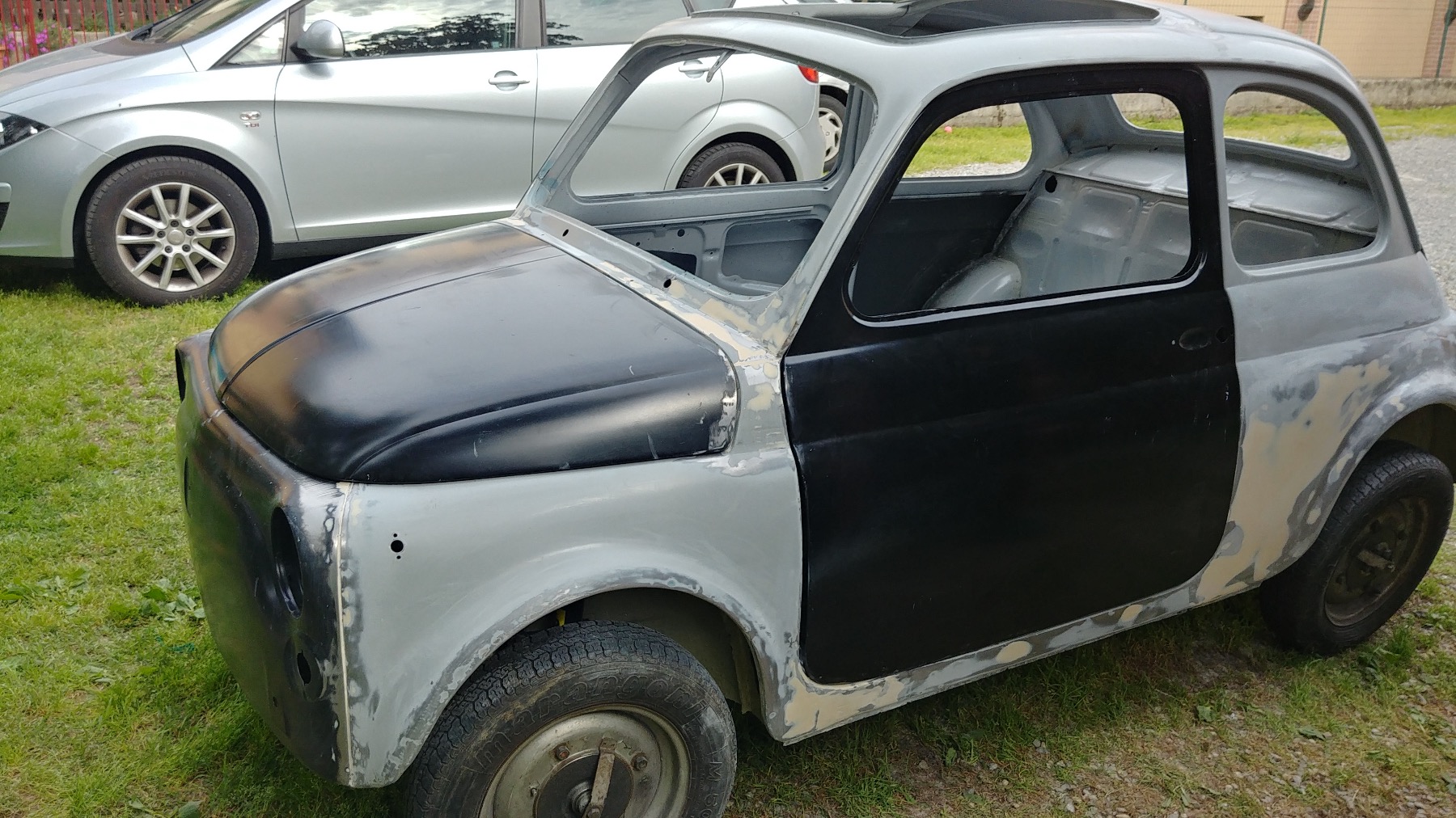

                        Buongiorno a tutti…
                        la ricerca del carrozziere, grazie ai vostri consigli, è finita finalmente.
                        Voglio ringraziare tutti per il supporto.
                        I lavori sulle lamiere sono finiti e sono iniziati quelli di preparazione della verniciatura.
                        .. sono fiduciosa che tutto sarà fatto al meglio e il 4 Luglio spero di essere tra voi con la ciccina.
                        Grazie a tutti….
                        IMG_20210531_160606.jpg IMG_20210531_160634.jpg IMG-20210528-WA0014.jpg IMG-20210528-WA0015.jpg

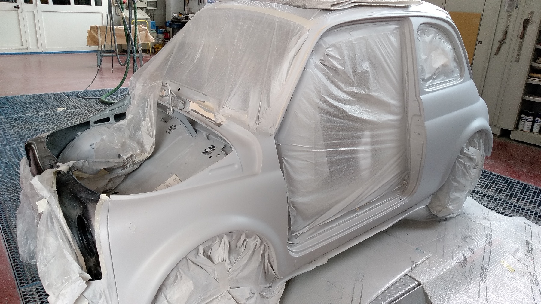

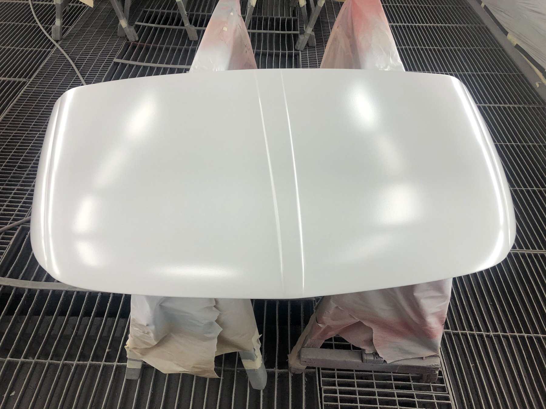

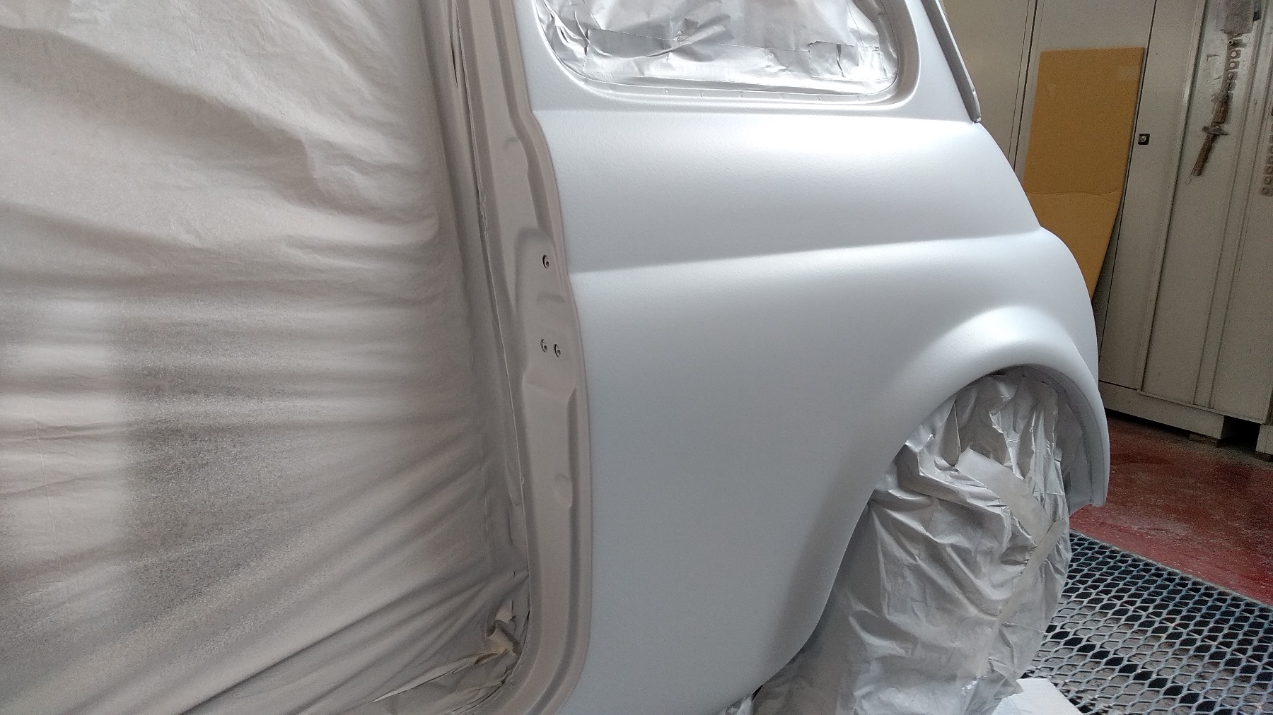

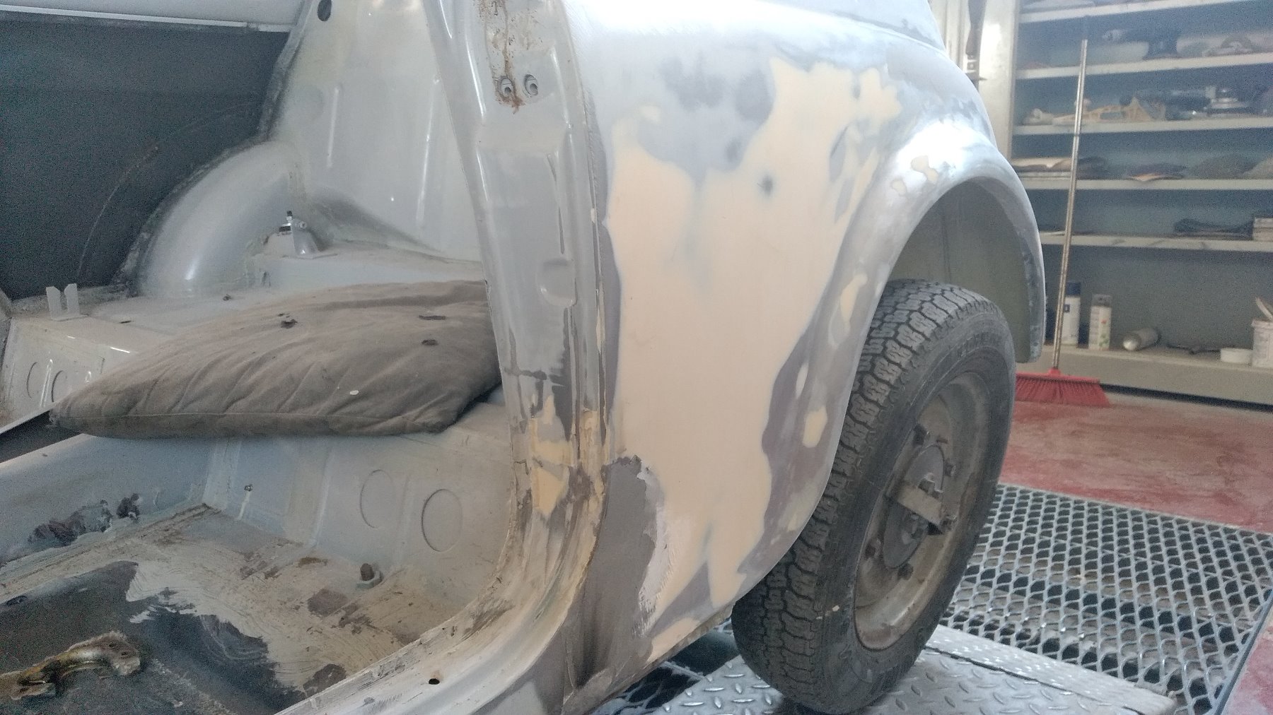

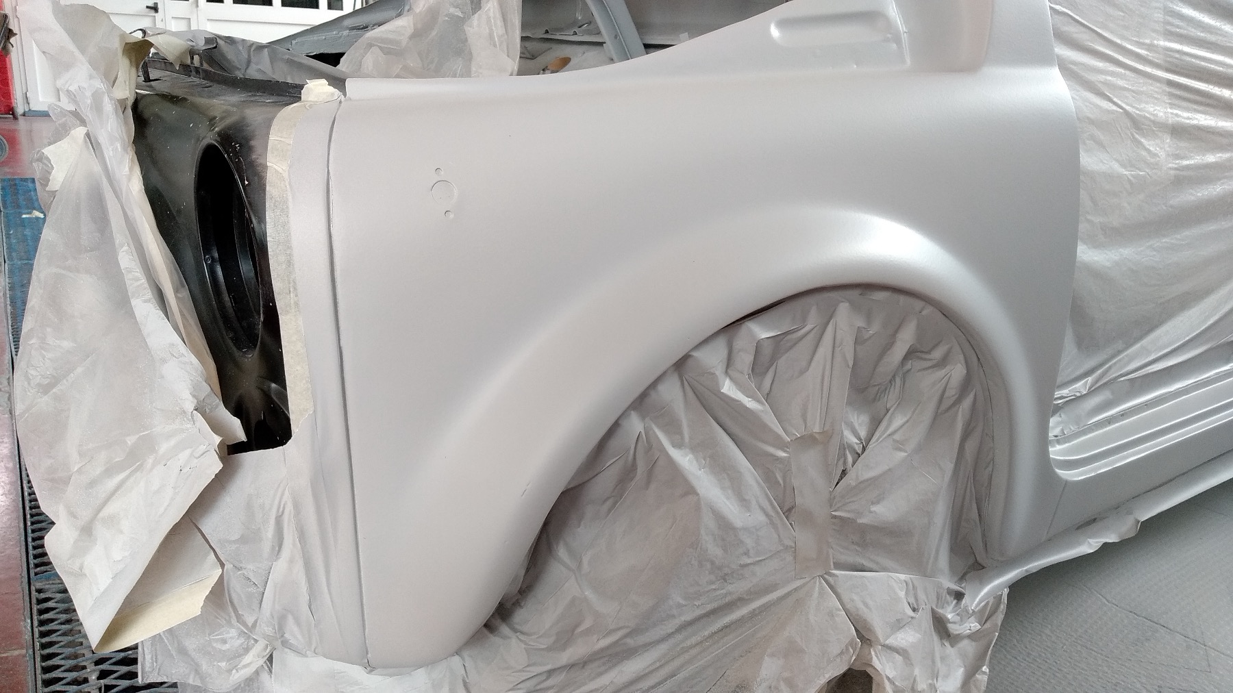

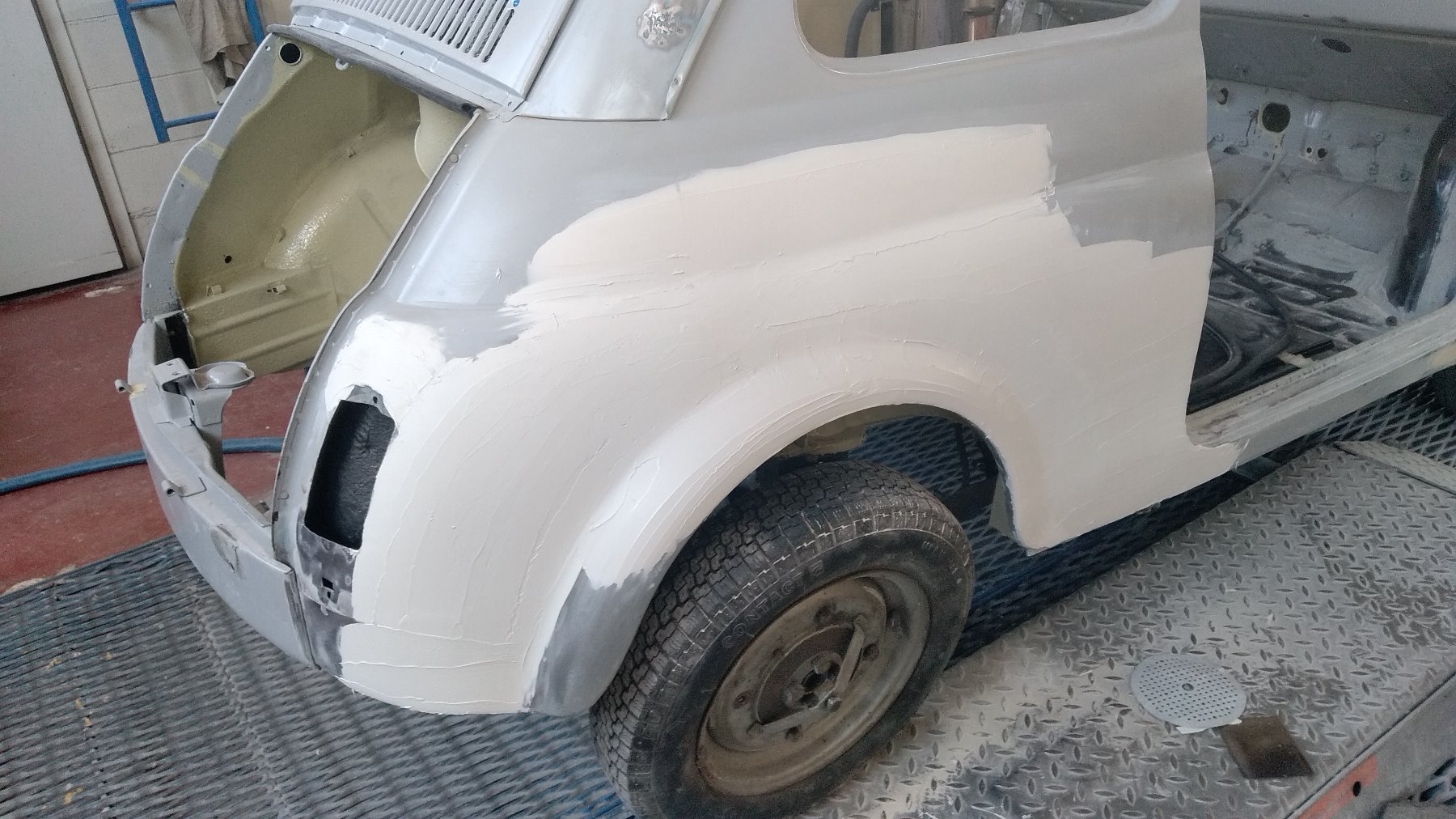

                        #506723
                        mammamatti
                          IMG_20210605_111306.jpg IMG_20210605_111347.jpg IMG_20210605_112943.jpg IMG_20210605_113043.jpg IMG_20210605_112943_2021-06-05.jpgnuove foto dalla carrozzeria…
                          per settimana prossima la finisce…spero:blink:
                          La cosa che non avevo mai provato, non avendo mai seguito la riverniciatura è stata che dopo che la si stucca bene e con il fondo la lamiera è cosi particolare che sembra di plastica…stampata senza il tipico riflesso della lamiera.
                          Ognuno deve fare il suo mestiere…..cè poco da dire.
                          #506731

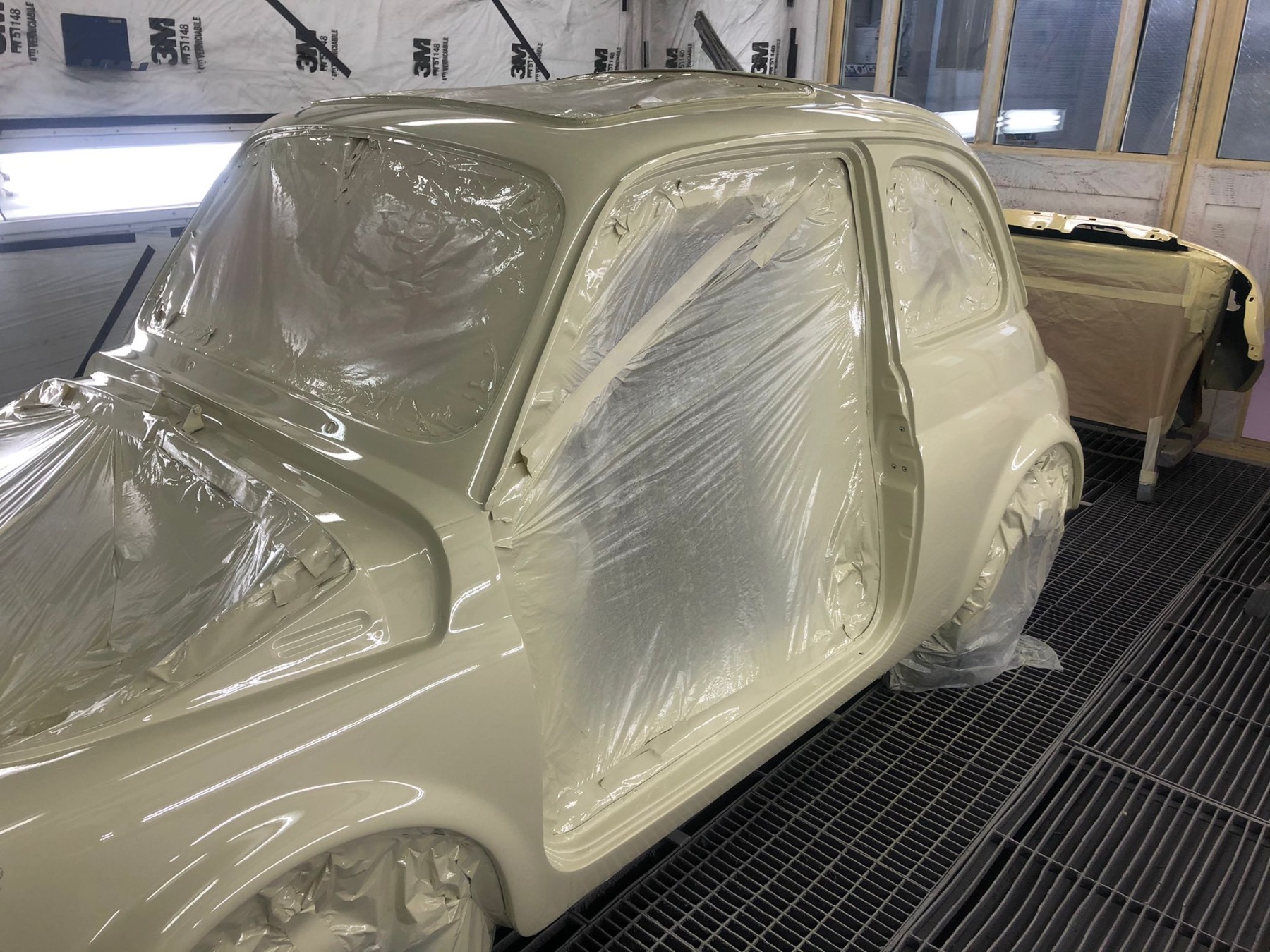

                            #507111

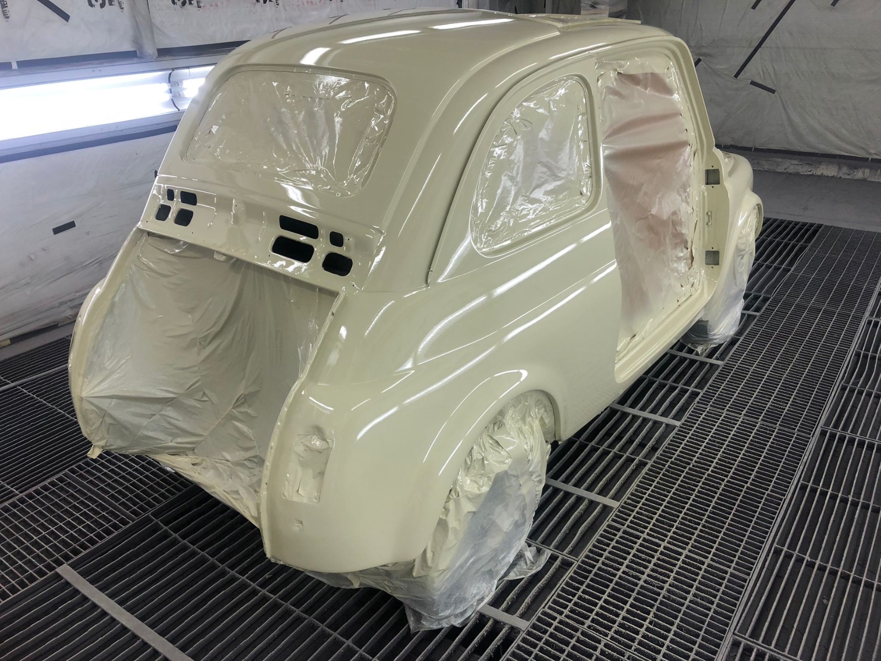

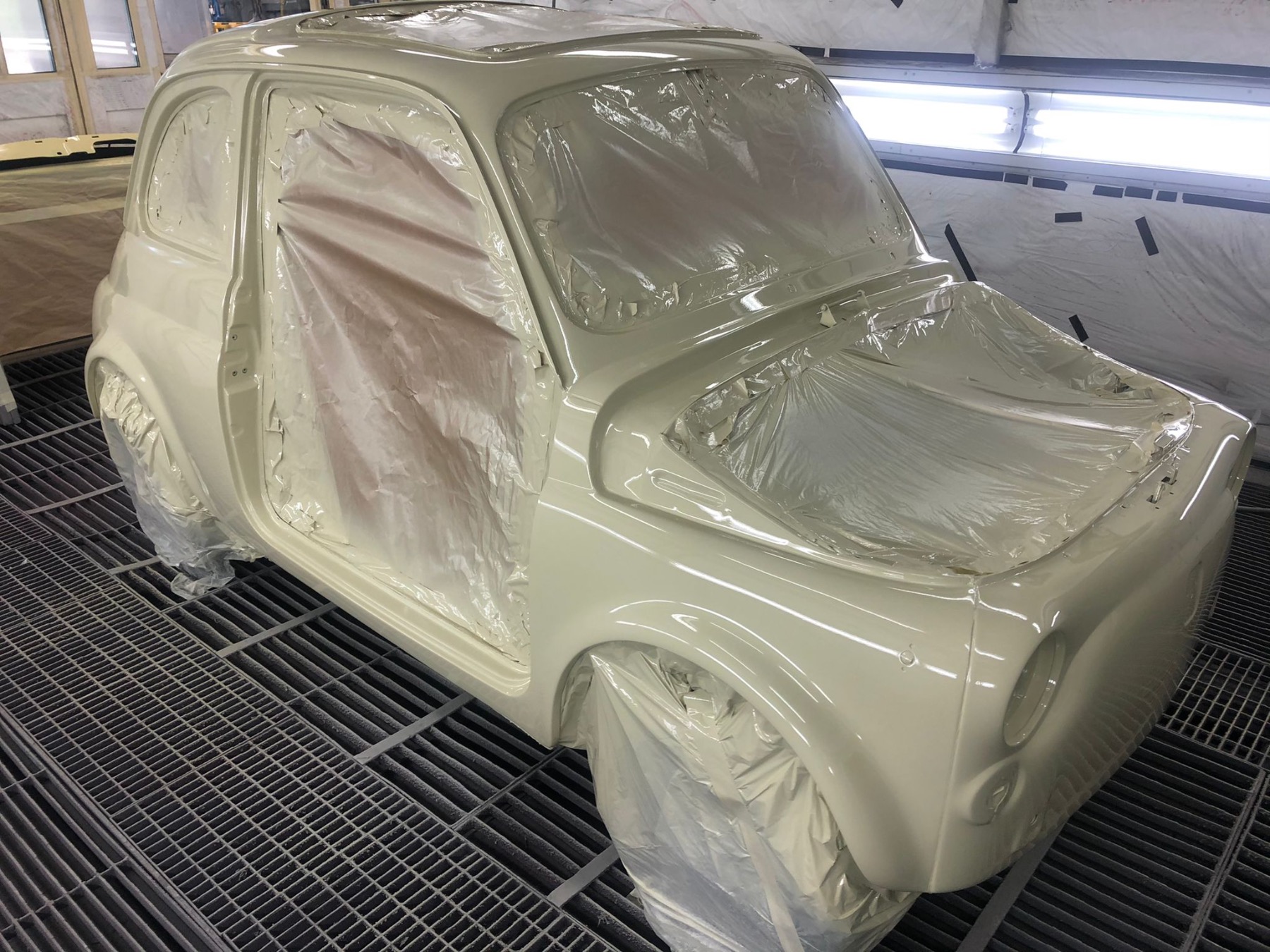

                            mammamatti
                              quasi ci siamo…….anche se il colore delle foto non è poi quello che effettivamente è….

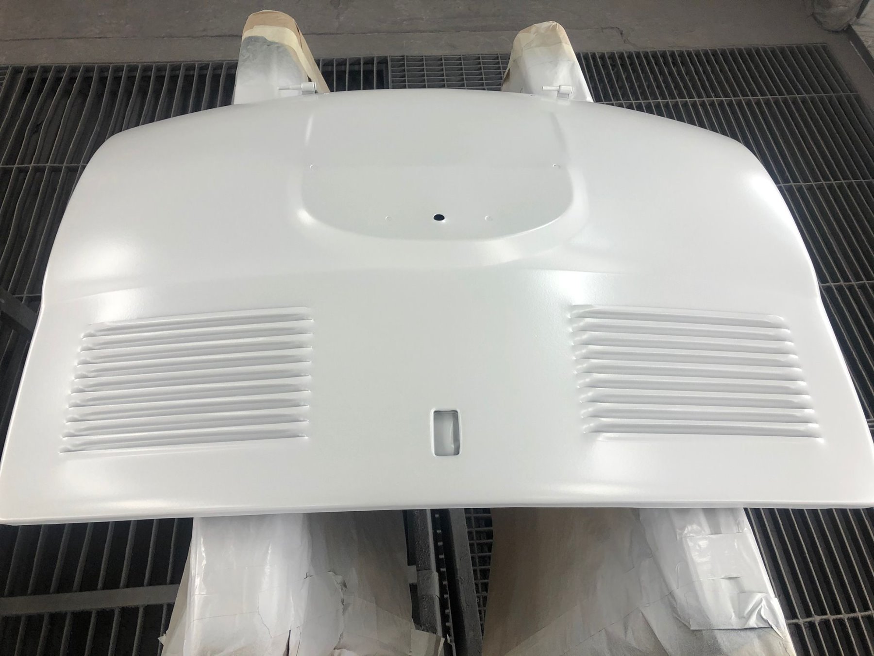

                              #507658

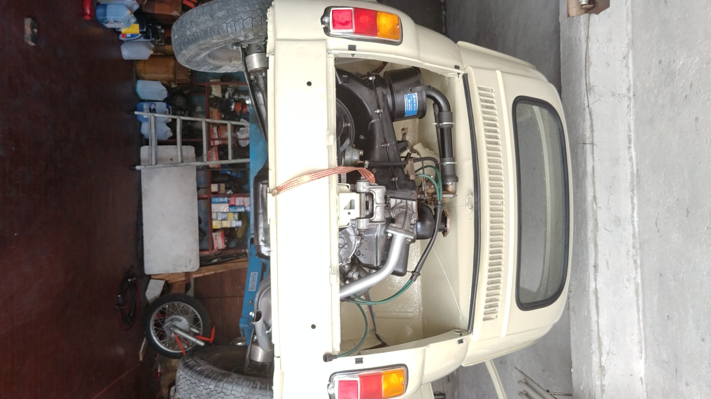

                              mammamatti
                                Amici…..domani la accendono…
