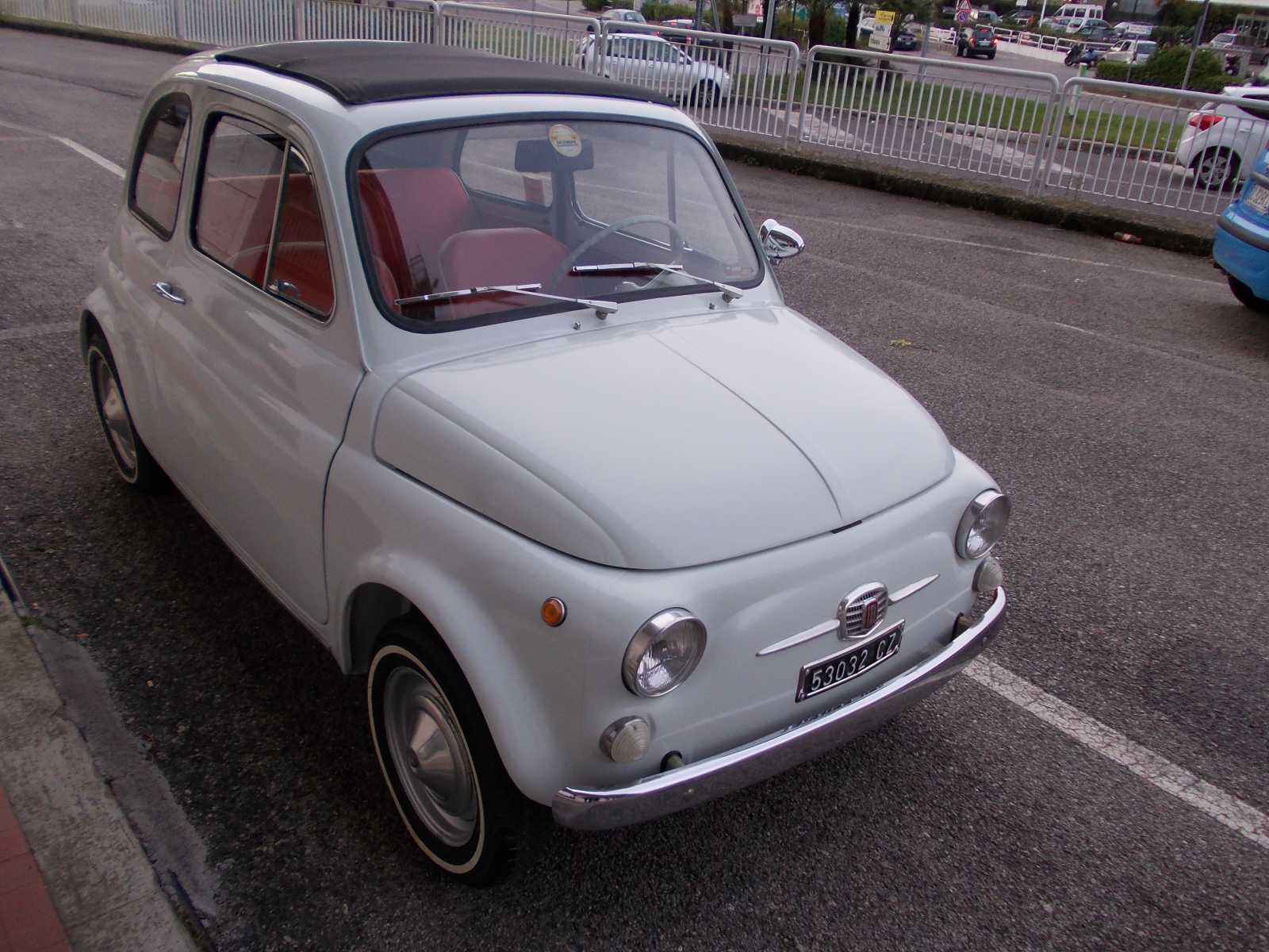

    vi presento la mia 500

    altra vista della mia 500

    Complimenti molto bella…..

    Mi sembra di notare qualche cosa di strano nei sedili anteriori… :blush:

    bella,ha da rivedere due cosette ma se a te piace cosi’!!! benvenga…saluti

    Bella, complimenti!!! :cheer: :cheer:

    davvero bella complimenti 🙂

    molto bella, Ciccio ! :woohoo:
    come dice Pagani forse i sedili anteriori non sono rispettosi del modello, e anche qualcos’altro forse non corrisponde alle caratteristiche originarie, ma tant’è !
    il cinquino c’è, è un prezioso 8 bulloni, e questo è l’impoprtante !
    bello il particolare in alluiminio della freccia anteriore, erditato -con licenza…- dalla serie D.
    Per la 8 Bulloni all’esterno dovrebbero essere in alluminio le cornici fari, le coppe ruota, ed i profili ai brancardi.
    Devo dire che mi piacciono le gomme con la fascia bianca (mi sembrano le GoldenTyre).
    Anch’io ne avevo preso in considerazione l’acquisto, poi ho preso un treno di più tradizionali Ceat CN54 Cinturato made in Turkey (replica delle storiche Pirelli ).

    grazie mille, i sedili sono i suoi ma hanno cambiato la tappezzeria..per il resto tutti i particolari elencati sono di alluminio..cerchietti fari, profili sottoporta, coppe ruote ecc..forse non si nota nelle foto in quanto sono stati puliti e lucidati con pasta abrasiva!! per le gomme hai fatto bene a prendere le cinturauto,sono di gran lunga migliori..queste gomme sono tutta scena e poca sostanza!!

    bella la 8 bulloni complimenti!! ma sbaglio o è stato sostituito il motore??

    i sedili sono i suoi solo che in passato sono stati rifatti con stoffa non identica all’originale..mancano le lunette..quando si rovinerà provvederò..è un peccato rifarlo ora!! grazie comunque del consiglio!

    no il motore è il suo mai sostituito..è il monoblocco della 500D marcato però 110F il codice è uno dei primi 110F inizia con 112.se non sbaglio!!ha l’ attacco alla campana a 2 bulloni anzicchè a tre..cosa ti fa pensare che sia stato cambiato?

    ciao cicco e complimenti ancora x il tuo pezzo raro…
    grazie per averci sconsiglaito questa tipologia di gomme, assai dure e dalla poca tenuta
