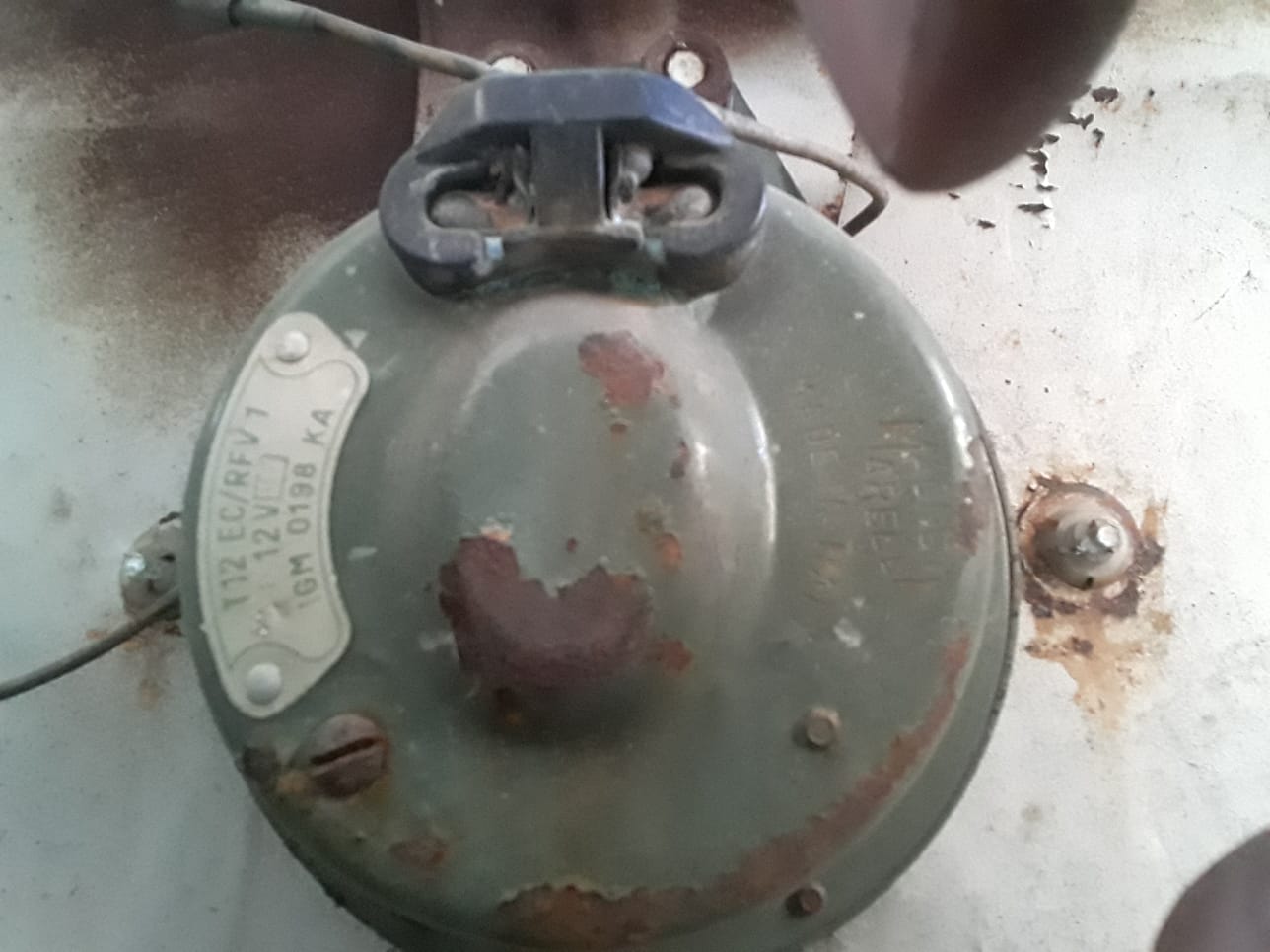

              Ieri smonto la tromba clacson , posta dietro il fregio della mascherina e guardate cosa trovo …..
              Magneti Marelli, con tanto di piastrina in alluminio e guarnizione anteriore, a mio avviso recuperabilissima.
              Non so se questo modello di tromba fosse di primo impianto , ma credo e spero di si .
              Riprenderò poi l’argomento particolari e la loro revisione 😉

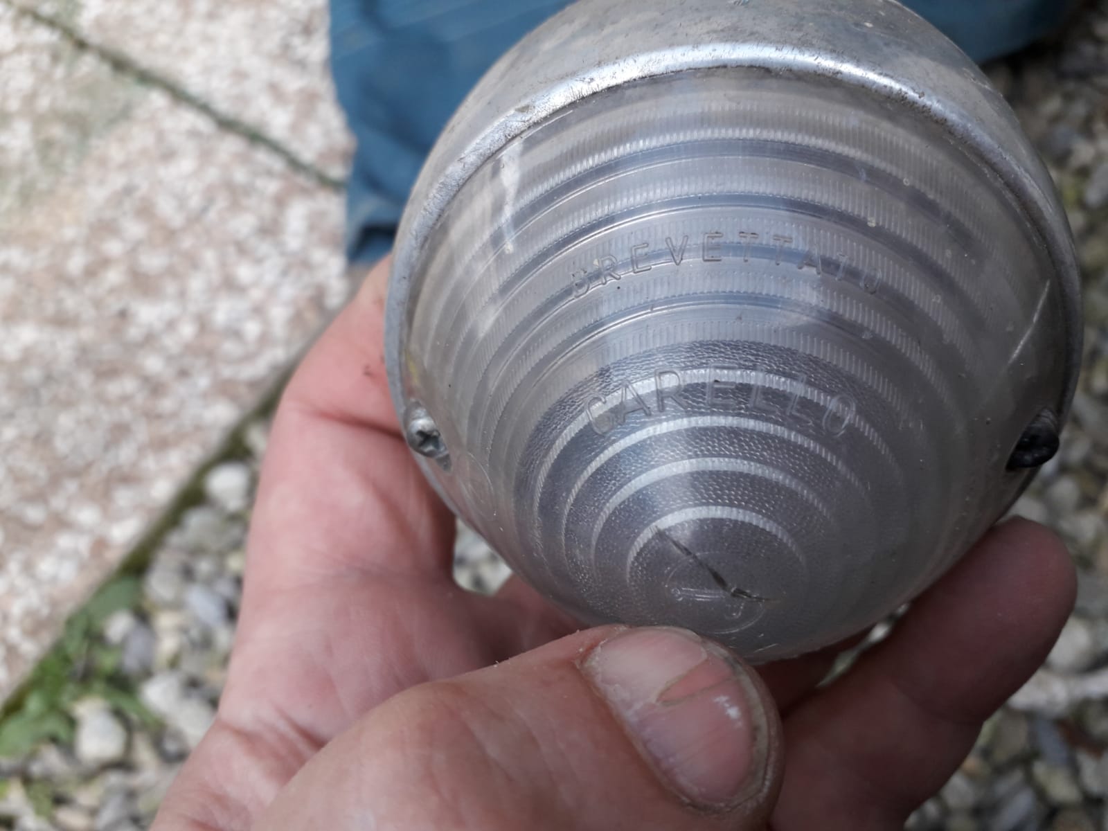

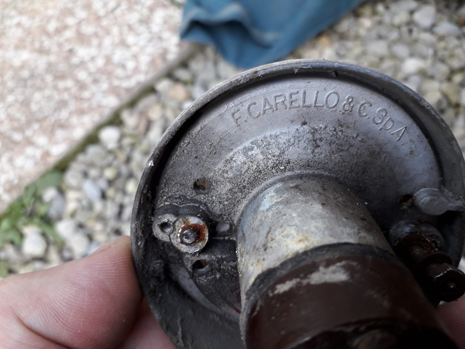

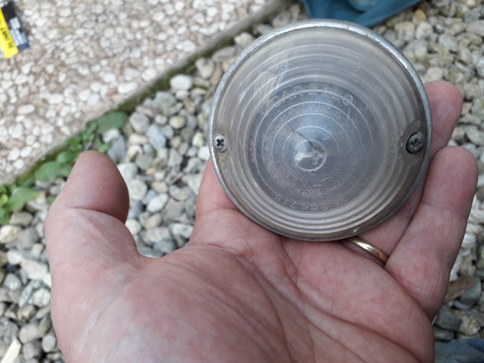

                Via il clacson , si passa alle luci di posizione anteriori.
                Non lo nascondo , smontandole, nonostante tutto il wd40 dato, i prigionieri di fissaggio si sono spezzati 🙁
                Durante il recupero dovrò quindi forare , filettare e cercare il modo migliore per ripristinarli al 100 %.
                Come si può notare sono entrambe della carello , sia il supporto che la chiocciola anteriore .
                Verificherò appena possibile se questi erano di primo impianto, per ora incrocio le dita :laugh: :laugh:

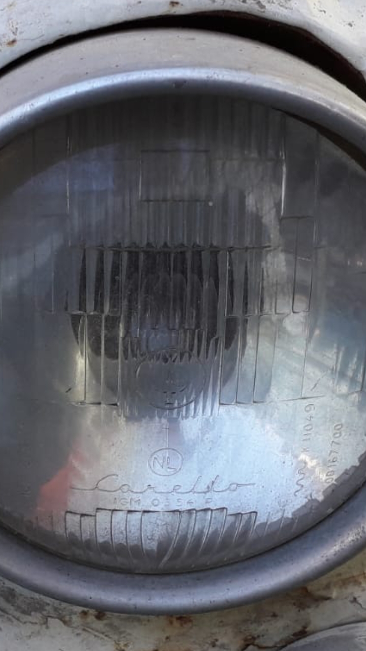

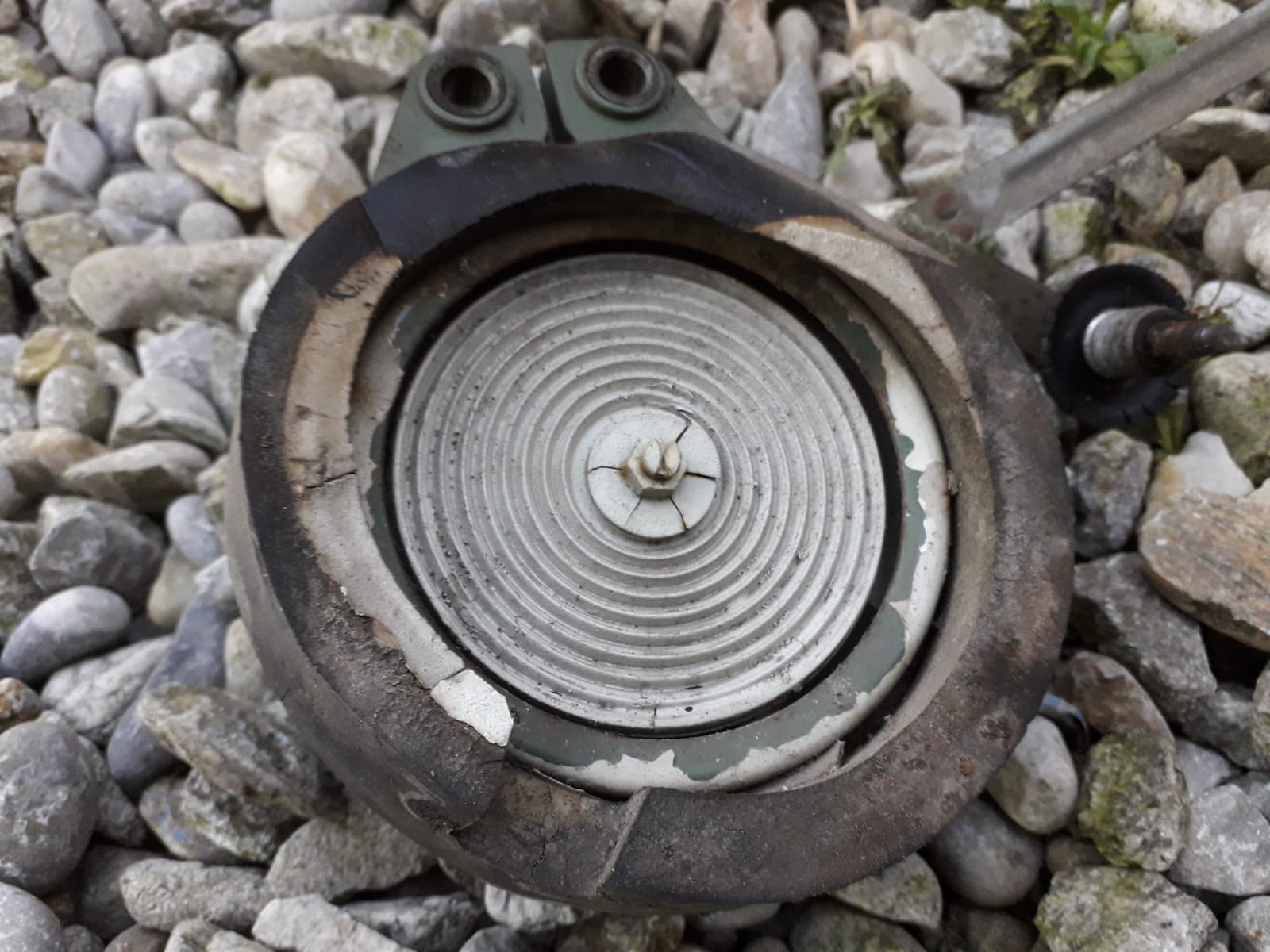

                            Continuiamo con la fanaleria.
                            I fari anteriori, mi ha colpito la scritta Carello in corsivo.
                            Le parabole sono messe abbastanza bene, dico abbastanza perchè il bordo contro il vetro è leggermente scrostato, secondo voi si possono ricromare ??

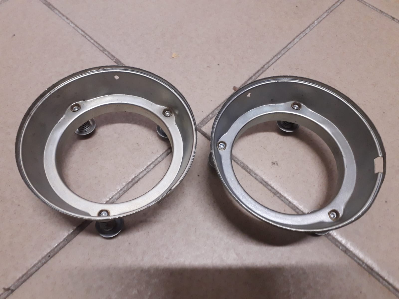

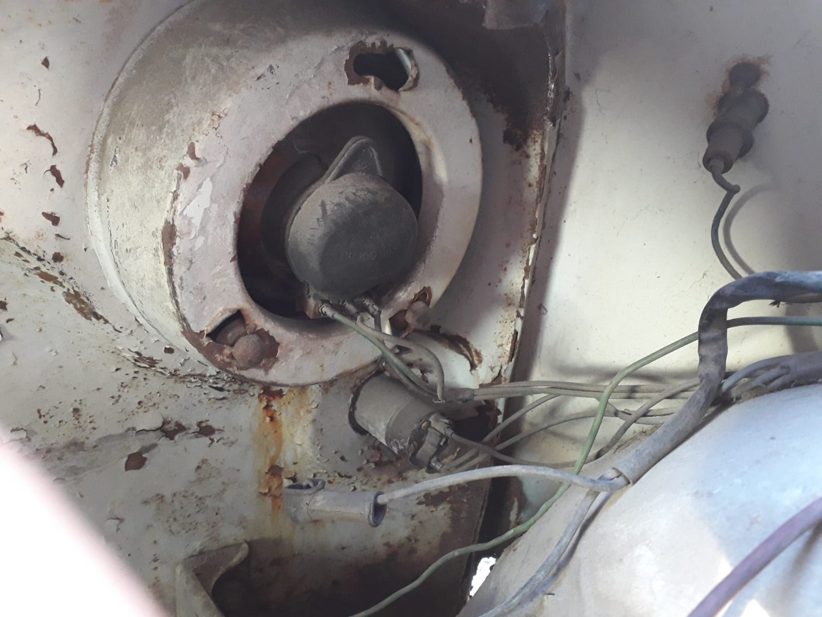

                            Bellissimo anche l’alloggiamento fari della calandra, ci ho messo un po’ a capire come si sganciaveno le lampadine :woohoo: :woohoo: e come si scastravano dalla calandra :blush:

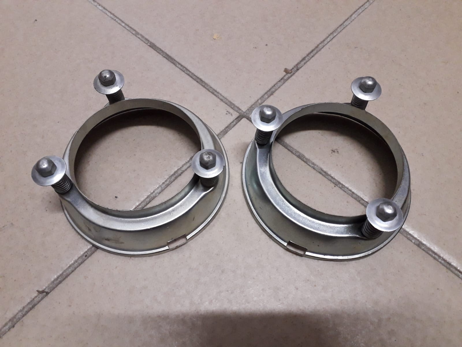

                            Peccato che una delle scodelle posteriori ai fari, abbia un registro rotto, ma ho già rimediato tempestivamente, trovando questa coppia nuova, fondo di magazzino :whistle:

                                Nessun parere e consiglio sulle parabole ???
                                Vabbè 🙁 🙁 🙁
                                Ma vi voglio bene ugualmente e continuo a rompervi con il restauro :laugh: :laugh:

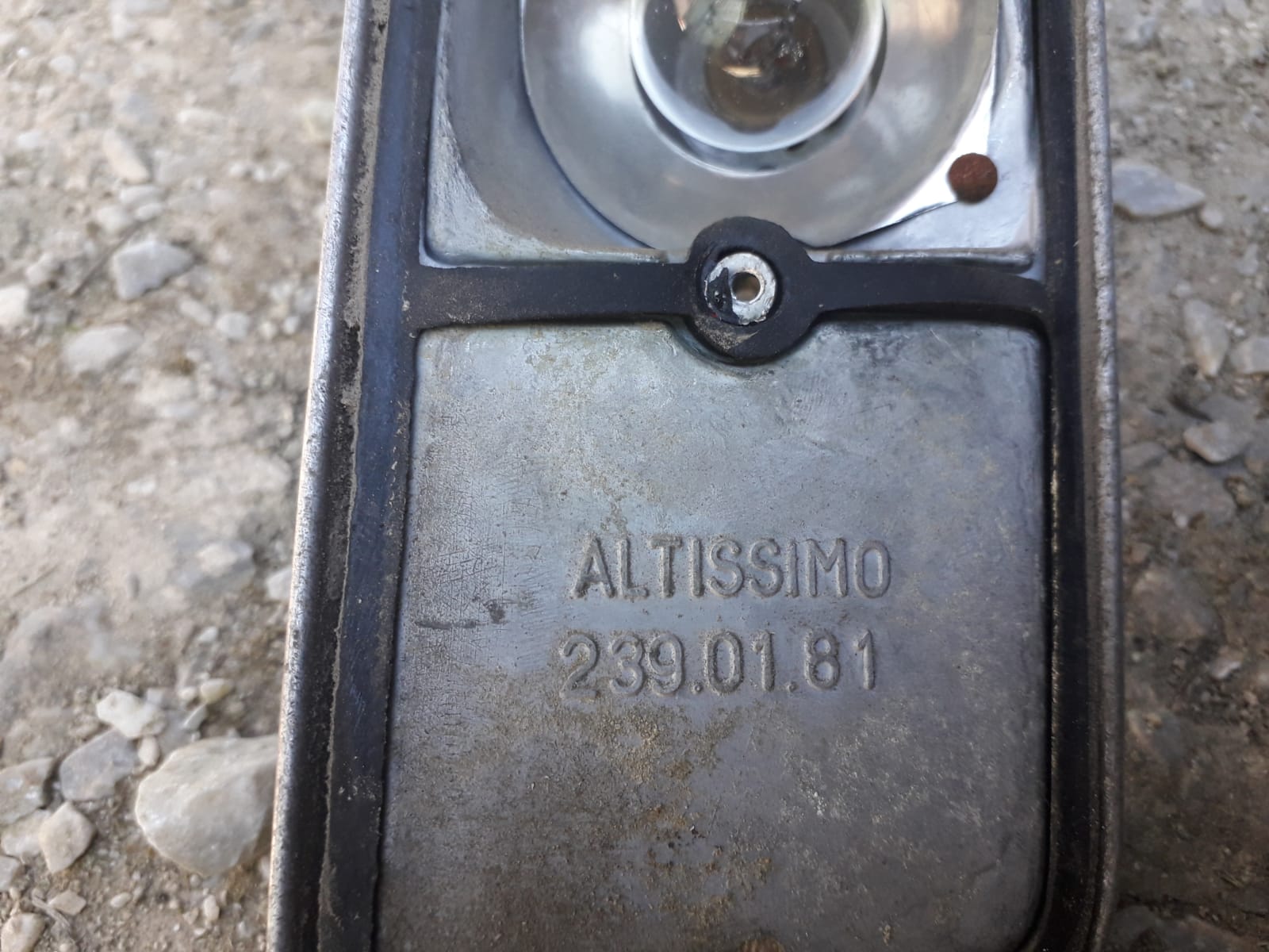

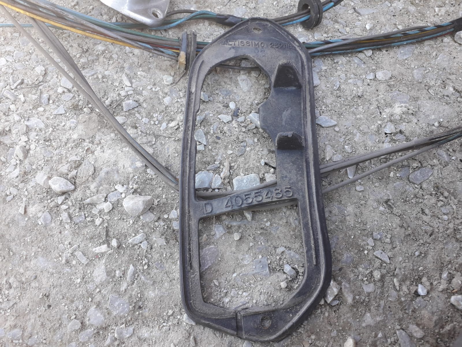

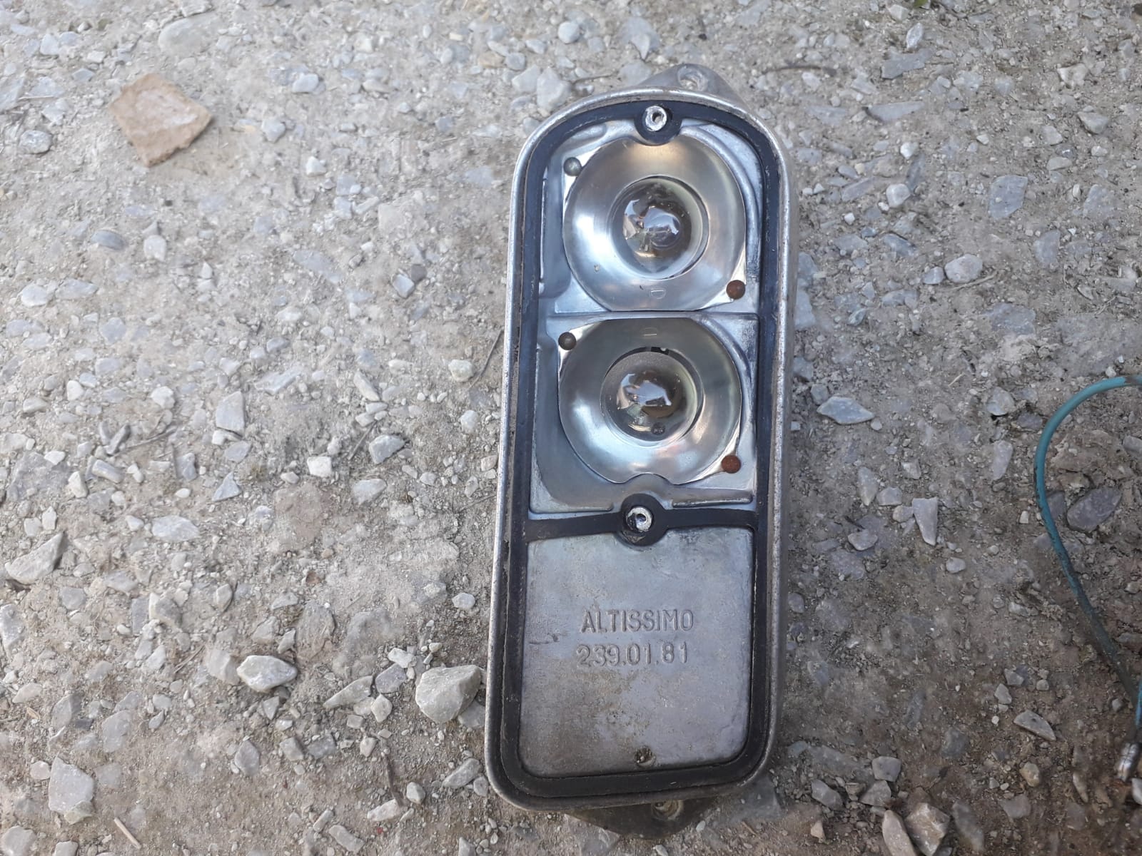

                                  Passiamo ai fari posteriori, guarnizione in gomma base in alluminio, marchiata Altissimo e plastiche Altissimo pure loro, ma ahimè la sinistra è rotta e devo sperare di reperirne una :blush:
