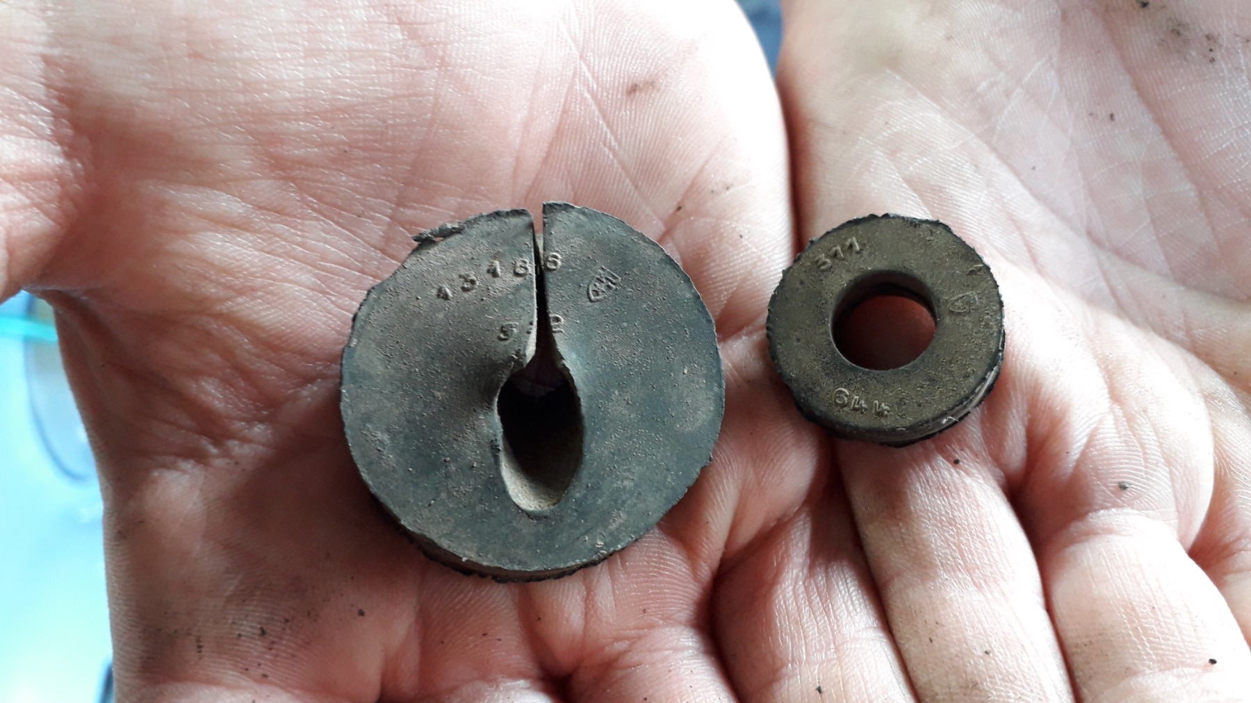

    Collegato i fili elettrici, abbiamo fatto passare il cavo contachilometri ( pulito e ingrassato) e il nuovo tubo benzina , rigorosamente Cavis e nel far quello abbiamo recuperato anche i due gommini passacavo
    Anche questi , belli morbidi e di primo impianto meritavano una seconda vita
