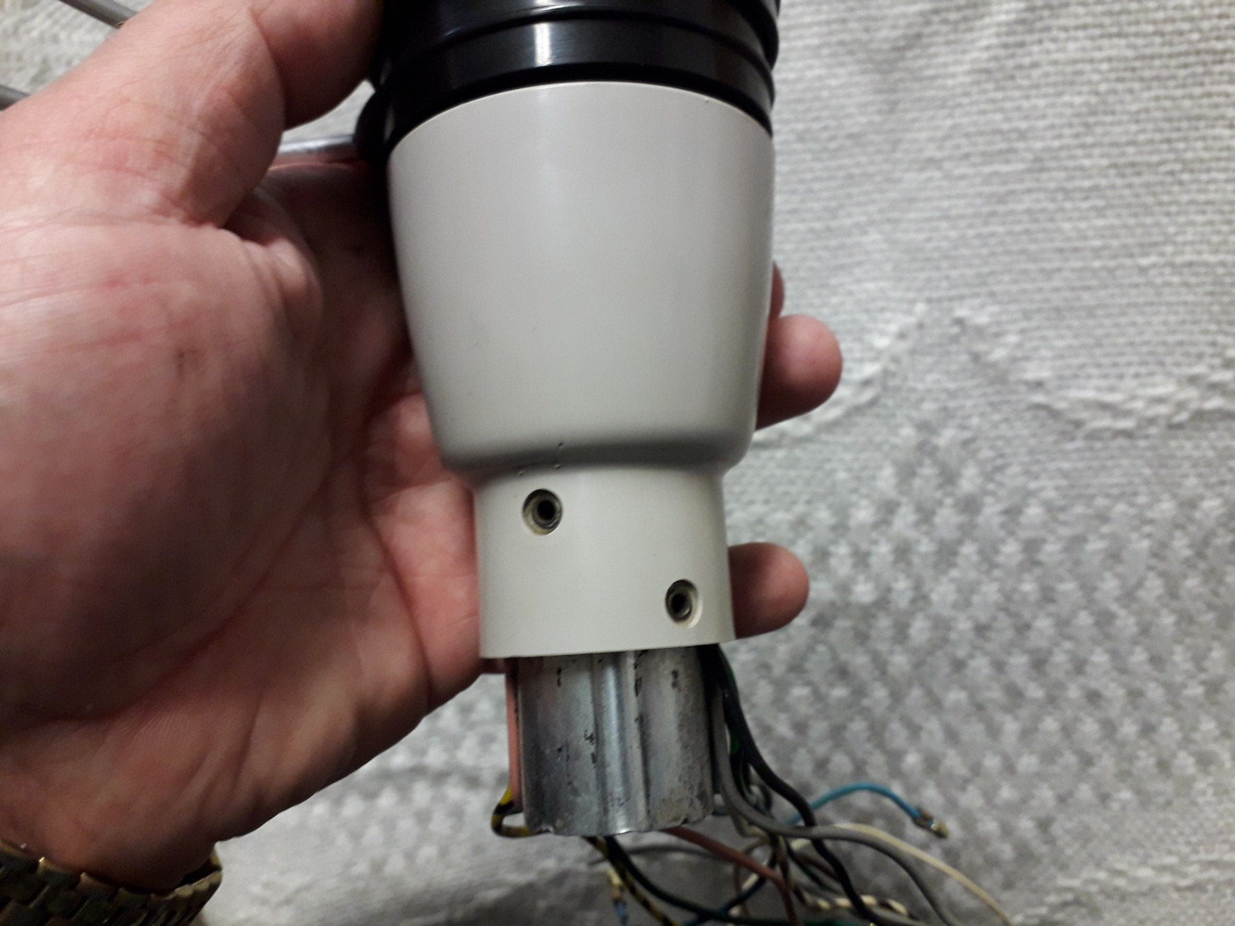

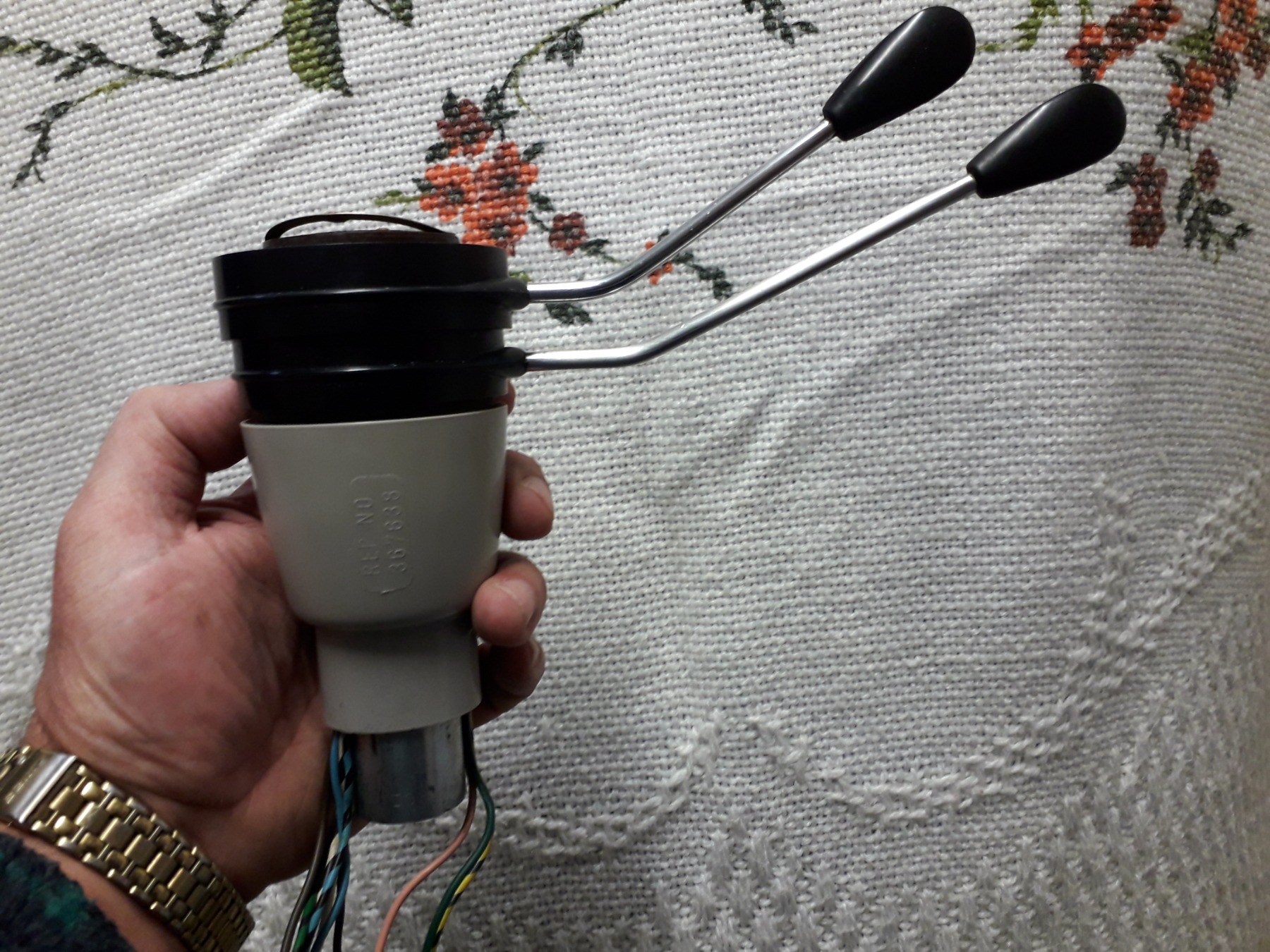

    Rieccomi , allora appurato che il supporto del piantone e il congegno starter e messa in moto pur essendo in alluminio vanno verniciati di nero , oggi ho preso e ripulito il devio luci .
    Altra scoperta , il conetto del devio, non è uguale a quello degli altri devio . Questo è fissato con due permetti o grani ( non lo so di preciso perché non li ho tolti ) , anziché con una vitina come nei modelli successivi .
    Dopo aver ripulito il devio , per un attimo ho pensato che quest’ultimo fosse stato sostituito con un devio di concorrenza, perché non ho trovato la scritta Cavis. 🙁
    E invece pulendo i fili , con immensa gioia , ho trovato questo
    #479558

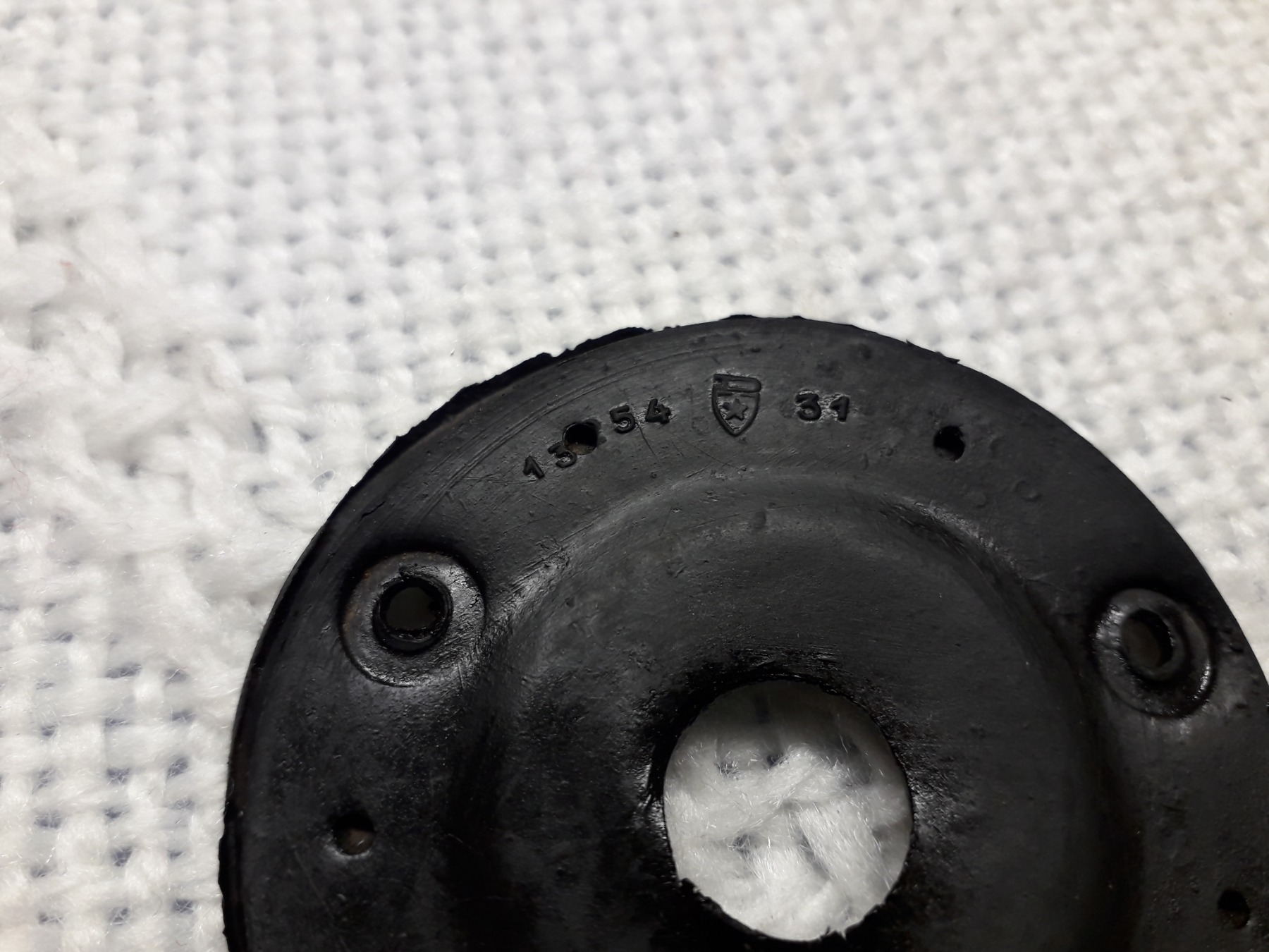

    Contento e soddisfatto ho montato il devio , il supporto del piantone e il piantone stesso , questi ultimi due , verniciati nei giorni scorsi di nero lucido .
    Per completare il lavoro, decido di ripulire le 3 vitine e le 3 rondelle a scodella del gommino parapolvere che va intorno al millerighe della scatola guida .
    Sarò malato, ma per me riuscire a recuperare anche questi piccoli particolari , comprese le viti originali, ha un’importanza immensa .
    Ma la ciliegina sulla torta , il culmine della soddisfazione è arrivata quando ho ripulito il gommino stesso e ho riportato alla luce questo
    La complicazione è arrivata solo quando dovevo valutare il giusto senso di montaggio del gommino . Di primo istinto e per logica , l’avrei messo con il labbro verso l’abitacolo e la parte piatta a contatto con la carrozzeria , ma poi guardando i segni delle rondelle / scodellini , ho ho capito che il verso giusto di questo gommino è con il labbro contro la carrozzeria e la parte in piano verso l’abitacolo.

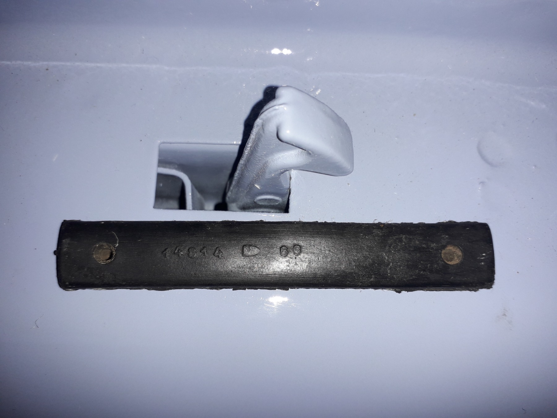

    Cercando nelle scatole i vari pezzi , mi è venuto in mano il gommino centrale del musetto, allora pulitina e via subito al suo posto ….
