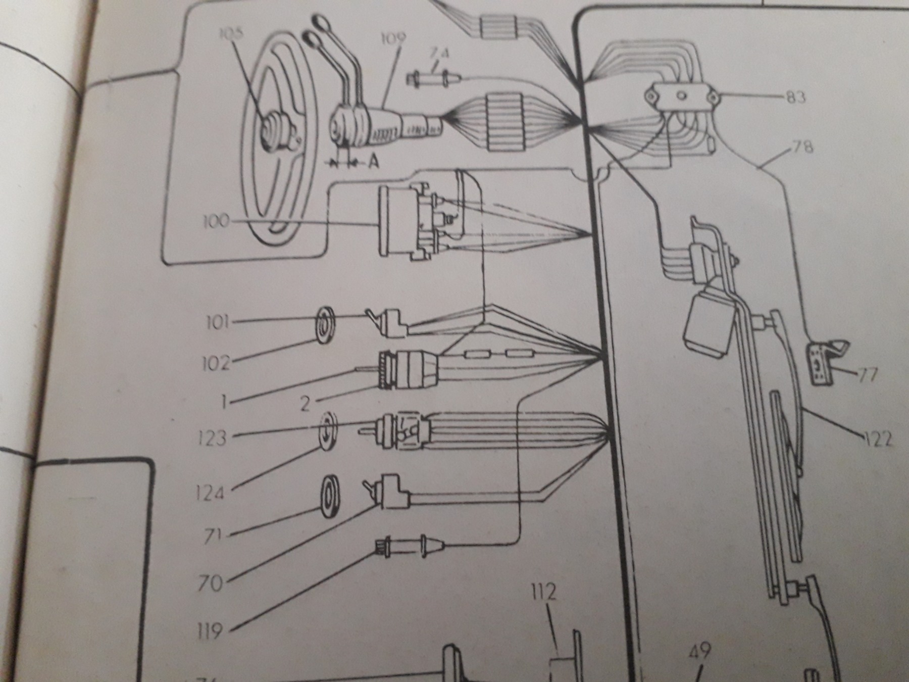

    Allora oggi in ben 15 minuti di libertà, ho provato a guardare il catalogo della D per cercare di capire qualcosa in merito agli interruttori e mi sono stupito di ciò che ho visto .
    Allora ho fotografato le pagine , ditemi il vostro punto di vista….. 20200506_154504.jpg 20200506_155305.jpg 20200506_155317.jpg 20200506_155338.jpg 20200506_155349.jpg

    da quel che si vede nel disegno la levetta centrale in alto pare quella a contatti aperti, mentre le due inferiori paiono essere a contatto chiuso, in pratica come la configurazione che hai trovato sulla tua……
    A quando risale il catalogo?

    ma quello con i contatti aperti è quello dei tergicristalli? le N avevano un dispositivo simile per riportare i tergicristalli al punto di riposo perchè non andavano da soli a fine corsa, potrebbe essere che le prime D mantenevano ancora quell’interruttore…

    Ciao Andrea,
    per l’edizione del catalogo, devo guardare a casa e ti faccio sapere quanto prima.
    La configurazione che ho trovato io è i due interruttori in basso aperti , mentre quello dei fanali in alto chiuso . :blink: :blink:
    Però come hai notato anche tu , direi che comunque si possa dedurre che in quel periodo Fiat iniziò a cambiare il tipo di interruttore .
    Ora capire e sapere con certezza cosa venne montato credo che sarà praticamente impossibile, ma tutti insieme cercheremo di farcene un’idea .
    Alexettor ci ha mostrato che la sua D del 61 con telaio 235xxx ha in dotazione i 3 interruttori chiusi, mentre la mia D con telaio 239xxx ne ha 2 aperti e 1 chiuso .

    [quote=”mimmof500″ post=359016]ma quello con i contatti aperti è quello dei tergicristalli? le N avevano un dispositivo simile per riportare i tergicristalli al punto di riposo perchè non andavano da soli a fine corsa, potrebbe essere che le prime D mantenevano ancora quell’interruttore…[/quote]
    Mi sembra che la fine corsa autonoma sia arrivata nel 1964 :silly:

    Allora il manuale dal quale ho preso la foto è il seguente

    Sono ancora alquanto confuso e non riesco proprio a sapere la giusta conformazione .
    Proverò ancora a documentarmi , e poi se non dovessi venirne a capo , penso che opterò per la soluzione 3 interruttori aperti modello N .
    Non so a livello funzionalità e o a livello sicurezza se vanno bene , ma li trovo più idonei e vecchi :laugh: :laugh:
    Naturalmente inutile dirlo , se qualcuno di voi ha per le mani documentazione a riguardo , il topic è aperto :laugh: :laugh:
