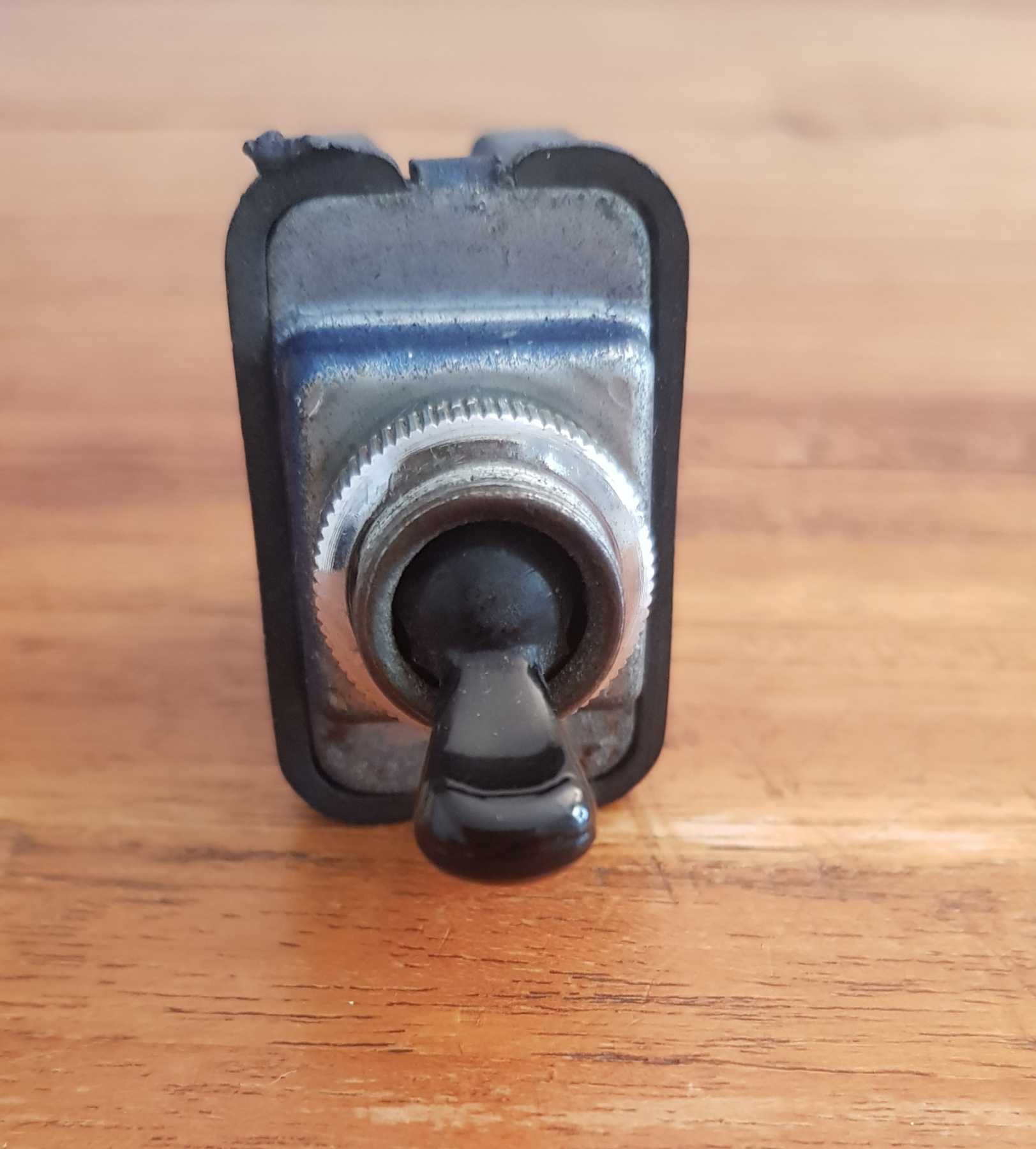

    Mi inserisco nell’interessante conversazione per inserire 3 foto di un interruttore in uso quale Primo Impianto sulla mia L immatricolata a giugno 1971. Ho dovuto eliminarlo perché faceva un falso contatto ma ho rimediato trovandone un altro originale. Sono consapevole che non è pertinente con i modelli di cui si parla, ma tutto fa cultura in fatto di 5oo. Non so se è stato mai creato un Topic specifico sugli interruttori. Se negativo, sarebbe interessante crearne uno.
    Colgo l’occasione per inviare un sincero saluto a tutti.

    #478475
    So che sembrerà impossibile, ma ho qualche interruttore da parte…:whistle:
    Claudio informati e dimmi cosa ti serve, il tuo indirizzo l’ho già, sarei felice di poter contribuire al restauro di questa meravigliosa 500 regalandoti quello di cui hai bisogno.
