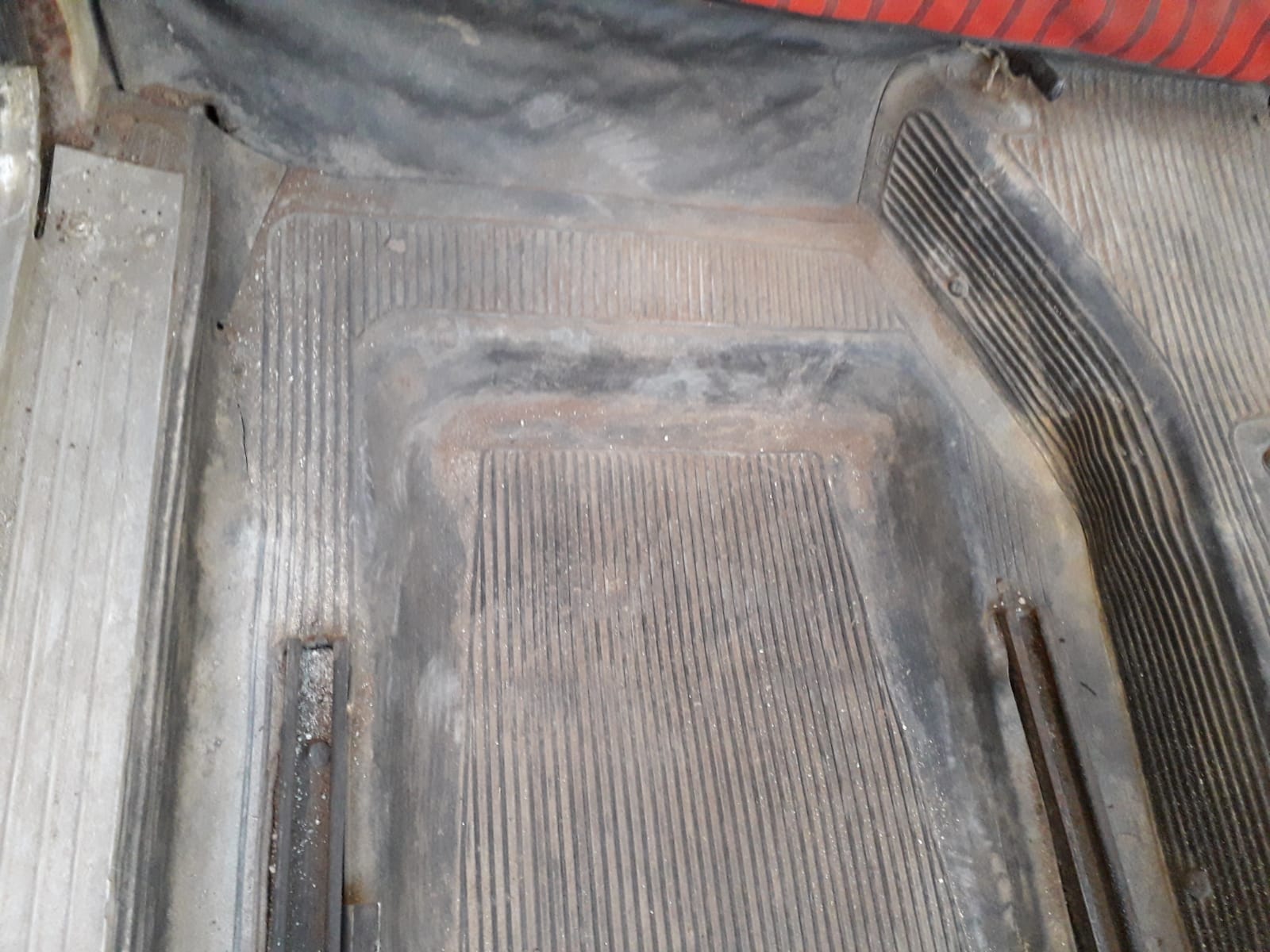

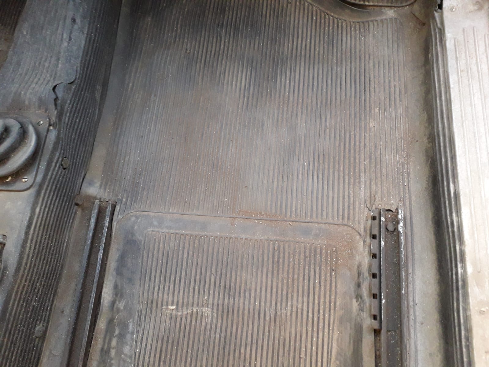

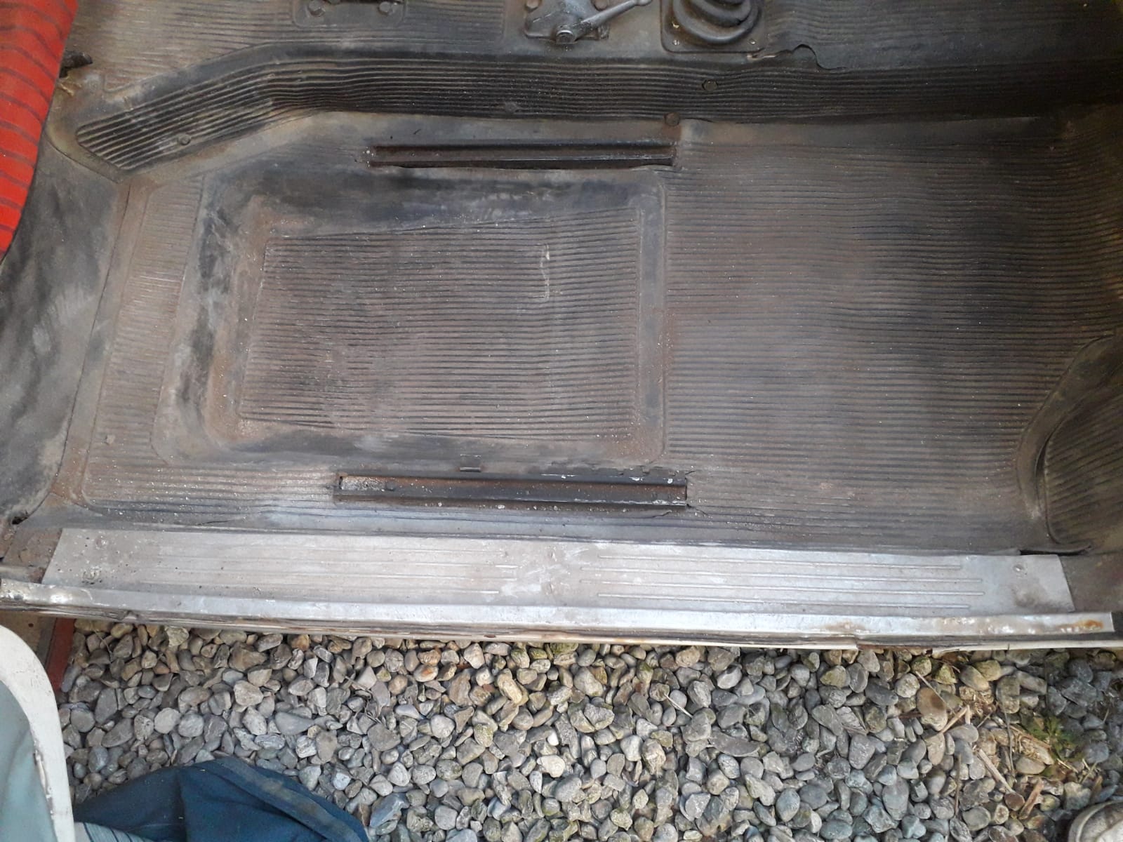

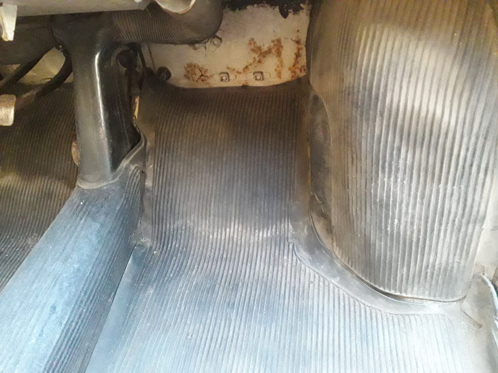

                            Per prima cosa via i sedili e i sovratappeti per vedere le condizioni del tappeto in gomma sul fondo
                            #450460
                              Recuperabilissimi…..
                              Ecco l’utilità degli accessori aftermarket, i sovratappeti hanno salvato i tappeti primo impianto :laugh: :laugh: :laugh:
                              #450461
                                Ci sono diversi punti strappati, ma a mio parere ed avviso, essendo tutto completo, credo sia un’ottima base per ripristinarlo al meglio.
                                Certo non sarà poi nuovo, ma avrà i segni del vissuto e qualche imperfezione, ma il mio obbiettivo finale, sarà quello di restaurare questa D, sostituendo il minimo indispensabile dei lamierati e recuperando almeno il 90% di tutti i suoi particolari originali, ottenendo, credo un bel conservato .
                                Voi che ne pensate???
                                Voglio ed esigo i vostri consigli e pareri, anche se discordanti dai miei, perchè solo così otterrò una 500 da appassionato :laugh: :laugh: :laugh:
                                #450463
                                  E quando sei li, non puoi non notare quei bellissimi batti calcagni in alluminio.
                                  La prima cosa che noti è che non sono stretti come quelli della F, ma ricoprono tutto il sottoporta interno che anch’esso è molto più pronunciato rispetto a quello delle versioni successive.
                                  Così con santa pazienza ti metti a togliere le 6 viti che lo fissano e con le mani tremanti provi a sollevarlo, facendo attenzione a non piegarlo ( è molto fine) e a non strappare il tappeto in gomma, che ricopre tutto il bordo superiore del sottoporta interno.
                                  Spero che questi batticalcagni siano anch’essi originali e di primo equipaggiamento 😉
