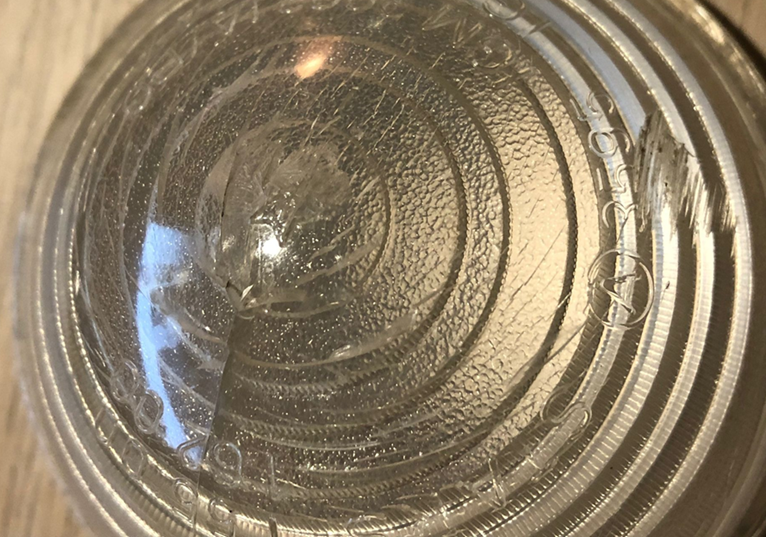

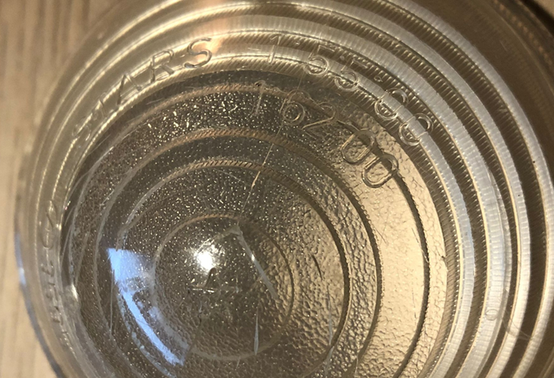

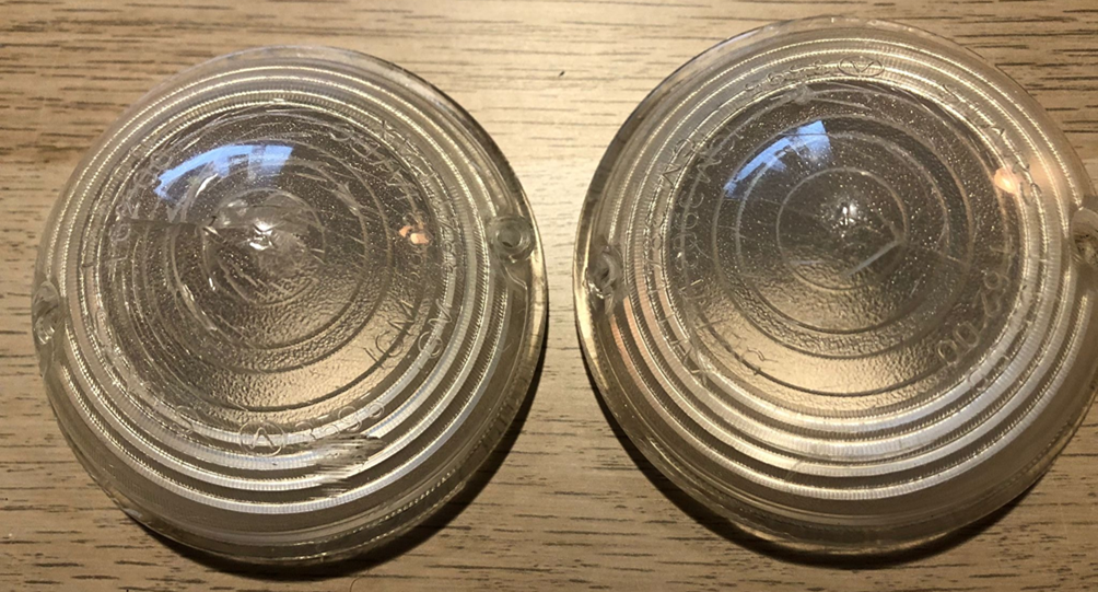

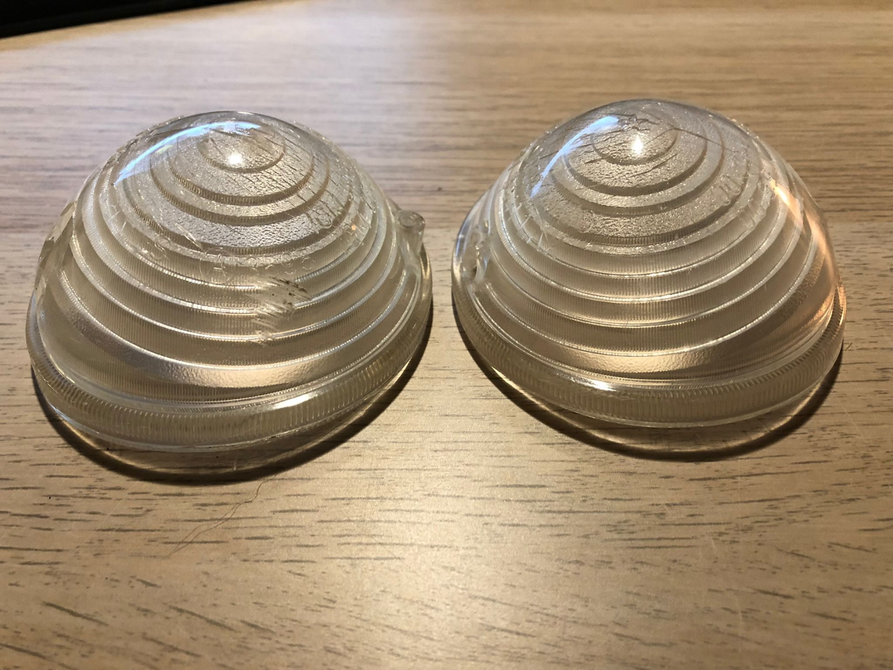

                            buonasera a tutti, rispolvero questo topic nella speranza di avere più tempo da dedicargli, voicome state?
                            I fanalini origianali sono gli stars con portalampada in zama, a breve posto delle foto del modello corretto
                            #517806
                            easyam
                              ecco a voi il modello, in molti dicono sia quello con il bordo alto, ma in realtà quello corretto è questo, nelle foto d’epoca e anche quello dipresentazione il fanalino è questo modello, quello a bordo alto è successivo
                              fanalinistars1.png fanalinistars11.png fanalinistars22.png fanalinistars33.png
                              #517808
                              Fb07
                                Ciao a tutti, essendo anche io possessore di una 8 bulloni, anche la mia in fase di restauro, posso dirvi che alla mia 500 ho montato plastiche originali carello sul posteriore (purtroppo mio padre Cb73 non mi ha lasciato montare le cigala e Bertinetti che custodisce gelosamente) e sull’anteriore lucciole stars originali a bordo basso che ho trovato al momento dello smontaggio (dandogli una semplice lucidata) e i fari SIEM con ghiera carello in alluminio originali. Io non sono troppo d’accordo con il montare le basette della 500 D dato che sono un patito di originalità però devo ammettere che stanno molto bene 🙂
                                #517809
                                easyam
                                  [quote=”Fb07″ post=388576]Ciao a tutti, essendo anche io possessore di una 8 bulloni, anche la mia in fase di restauro, posso dirvi che alla mia 500 ho montato plastiche originali carello sul posteriore (purtroppo mio padre Cb73 non mi ha lasciato montare le cigala e Bertinetti che custodisce gelosamente) e sull’anteriore lucciole stars originali a bordo basso che ho trovato al momento dello smontaggio (dandogli una semplice lucidata) e i fari SIEM con ghiera carello in alluminio originali. Io non sono troppo d’accordo con il montare le basette della 500 D dato che sono un patito di originalità però devo ammettere che stanno molto bene :)[/quote]
                                  anche io ora ce le ho montate, inizialmente pensando che fossero originale della 8 bulloni prima serei, ma ora ho trovati quellioriginali e preferisoc montare quelli corretti, ora mi mancano solo le viti corrette e le guarnizioni interne, e poi potranno fare la loro bella figura montate
